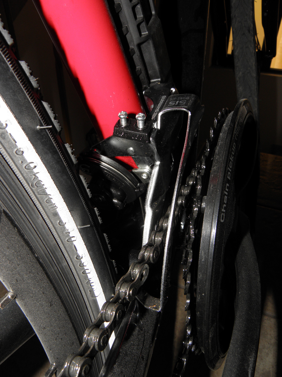

Καλησπερα παιδια, σημερα το μπροστινο ντεραγιε μου εβγαλε την πιστη... αλλαζα μεσαιο και μεγαλο μονο γραναζι και το μεγαλο με δυσκολια! Το μικρο με τιποτα δεν εμπαινε, ασε που και το μεσαιο οταν ειχα εβρισκε η αλυσιδα πανω του και εκανε θορυβο...
Mπηκα στο youtube http://www.youtube.com/watch?v=HAFdrB9ynPo μηπως και το φτιαξω μονος μου, αλλα πριν δοκιμασω εχω μερικες αποριες...
- Οι 2 βιδες πανω στο ντεραγιε τι ρεγουλαρουν και ποτε χρειαζεται;

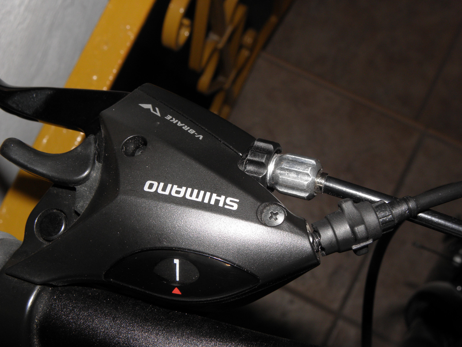

- Ο ρεγουλατορος με το ελατηριο στην ντιζα της μανετας τερματιζει αριστερα ή δεξια;
- Αν λυσω τελικα να τεντωσω το συρματοσχοινο πανω στο ντεραγιε, αυτον πρεπει να τον στριψω συγκεκριμενες φορες;
Προς το παρον στριβω το ρεγουλατορο οπως λεει το βιντεο, αλλα δεν κανει τιποτα το ντεραγιε.

1. Χαλαρώνεις τέρμα τα 2 βιδάκια στο ντεραγιέ.
2. Ρυθμίζεις τάση στο καλώδιο ώστε να πιάνει μεσαίο δίσκο και από 1ο και από 3ο.
3. Ρυθμίζεις τα βιδάκια να μη φεύγει η αλυσσίδα έξω.
απο που θα την ρυθμισω την ταση; απο τον ρεγουλατορο στις ταχυτητες η θα την τεντωσω πανω στο ντεραγιε;

1. Αλλάζεις ταχύτητες από τη λεβιεδομανέτα και θέτεις τη αλυσίδα πάνω στο δίσκο μικρότερης διαμέτρου, οπότε ο εκτροχιαστής συστέλλεται.
2. Βιδώνεις τον ρεγουλατόρο (λίγο πριν τερματίσει) ώστε να βγουν όλα τα μπόσικα στο συρματόσχοινο.
3. Ξεσφίγγεις τη βίδα που συγκρατεί το συρματόσχοινο κι έτσι έχεις ελέυθερο-μαζεμένο (τερματισμένο το ελατήριο) τον εκτροχιαστή πάνω στον κάθετο σωλήνα.
4. Βιδώνεις/ξεβιδώνεις κάθε μία από τις 2 βίδες μέχρι να καταλάβεις ποια κάνει τι, ήτοι συστολή/διαστολή του εκτροχιαστή.
5. Αφού βρεις την κατάλληλη παίζεις ώστε το (εξωτερικό ως προς τον δ/β) πλαϊνό του εκτροχιαστή να απέχει ~1 χιλιοστό από την αλυσίδα η οποία βρίσκεται πάνω στο μικρότερο δίσκο.
6. Τεντώνεις το συρματόσχοινο όχι τόσο ώστε να διασταλεί ο εκτροχιαστής και σφίγγεις τη βίδα που συγκρατεί το συρματόσχοινο.
7. (το βήμα 1.) Αλλάζεις ταχύτητες από τη λεβιεδομανέτα και θέτεις τη αλυσίδα πάνω στο δίσκο μεγαλύτερης διαμέτρου, οπότε ο εκτροχιαστής διαστέλλεται.
8. (το βήμα 5.) Παίζεις με την άλλη βίδα ώστε το (εξωτερικό ως προς τον δ/β) πλαϊνό του εκτροχιαστή να απέχει ~1 χιλιοστό από την αλυσίδα η οποία βρίσκεται πάνω στο μεγαλύτερο δίσκο.
9. Επαναλαμβάνεις τα βήματα 5. & 8. μέχρι να βρεις τη βέλτιστη απόσταση των αντίστοιχων πλαϊνών του εκτροχιαστή ώστε να μην ακουμπά στην αλυσίδα.
Σίγουρα δεν θα το πετύχεις με την πρώτη.
Όπως θα καταλάβεις το εύρος κίνησης του εκτροχιαστή μεταξύ 1-3ου δισκακιού ώστε αυτός να μην ακουμπά στην αλυσίδα είναι ~1,5 χιλιοστό, αν δώσεις μεγαλύτερη απόσταση τότε οι αλλαγές δεν θα γίνονται σωστά.
Τον ρεγουλατόρο δεν τον πειράζω γιατί μου χαλάει την ευκολία αλλαγής των ταχυτήτων.

Σουπερ αναλυση φιλε!!! Μπραβο. Το ρυθμισα κομπλε αν και δεν χρειαστηκαν ολες οι ρυθμισεις, αφου ειχε ξεβιδωθει η βιδα του ρεγουλατορου εντελως!!! Παντως το ποδηλατακι ειναι 1 μηνος αλλα το μαγαζι που το πηρα ειναι πολυ μακρυα απο εκει που μενω και δεν ειναι και στο δρομο μου, οποτε μονος μου τα σερβις μαλλον, εκτος αν μπορω να το παω σε αλλο εξουσιωδοτημενο, χωρις να με διωξουν!
