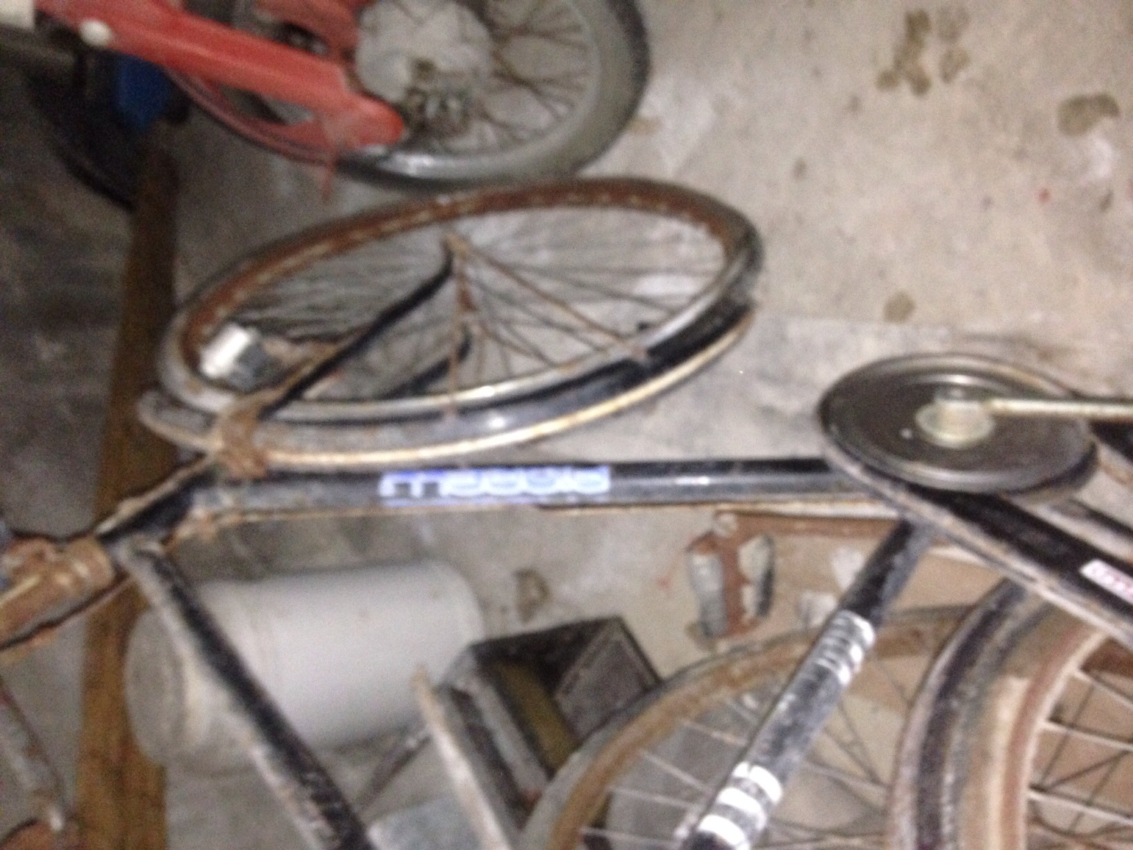

Το ενα ειναι "Fiorelli" του 1952. Την μαρκα την γραφει σε λογοτυπο αυτοκολλητο.

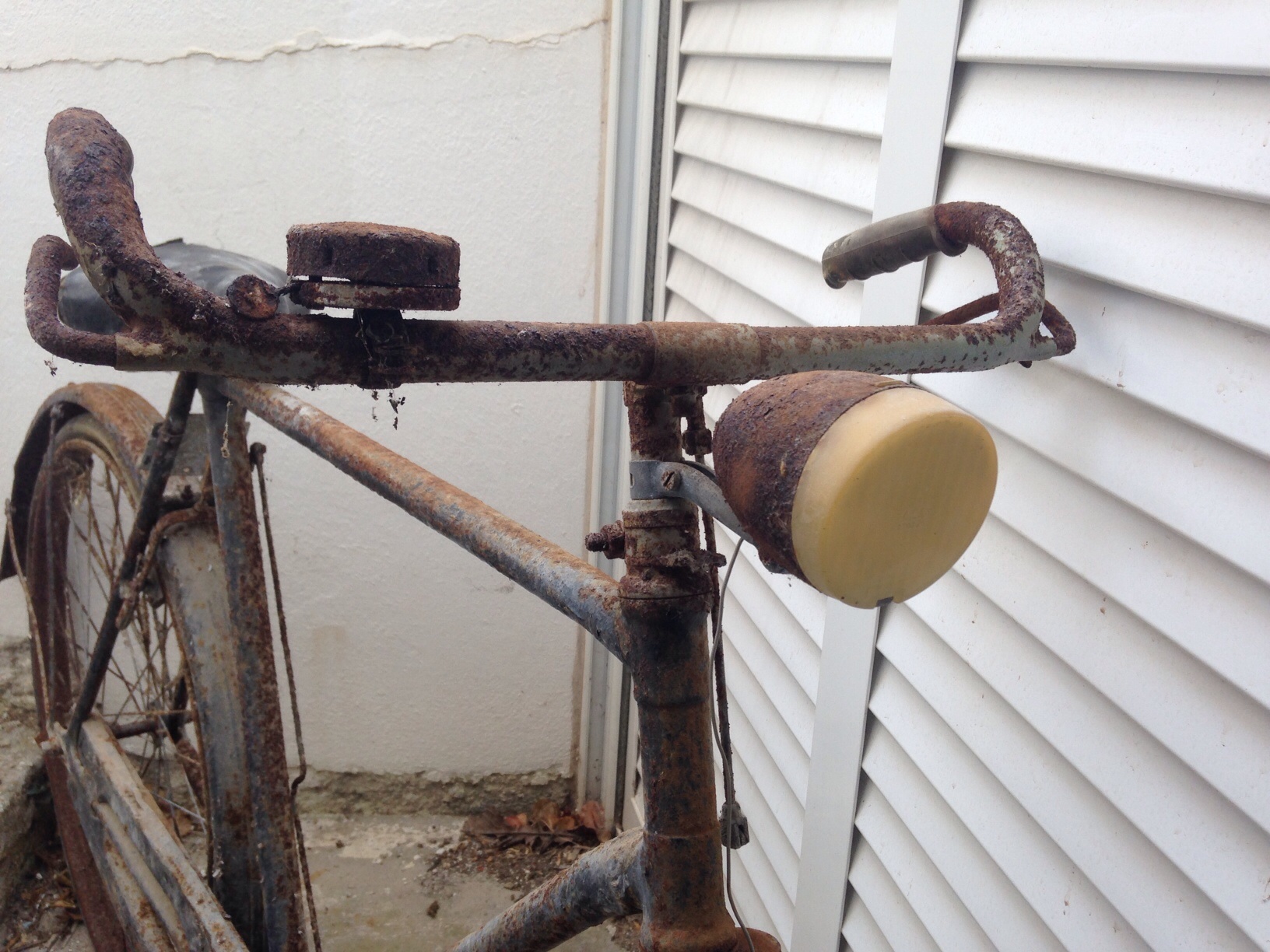

Στο αλλο το μονο διακριτικο ειναι στο τιμονι που το ειδα στην προσπαθεια να δω ποση σκουρια εχει.

Και μια φωτογραφια απο το Fiorelli

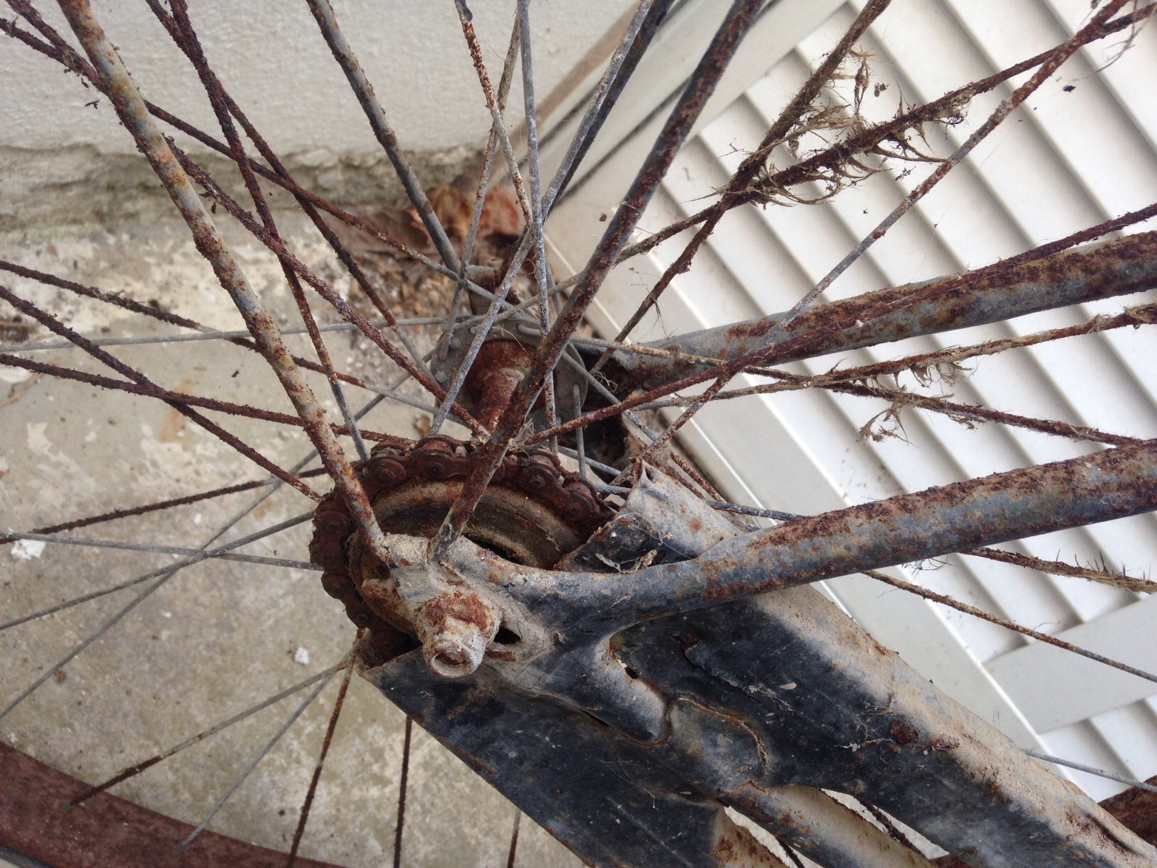

Ευχαριστω εκ των προτερων για την βοηθεια.

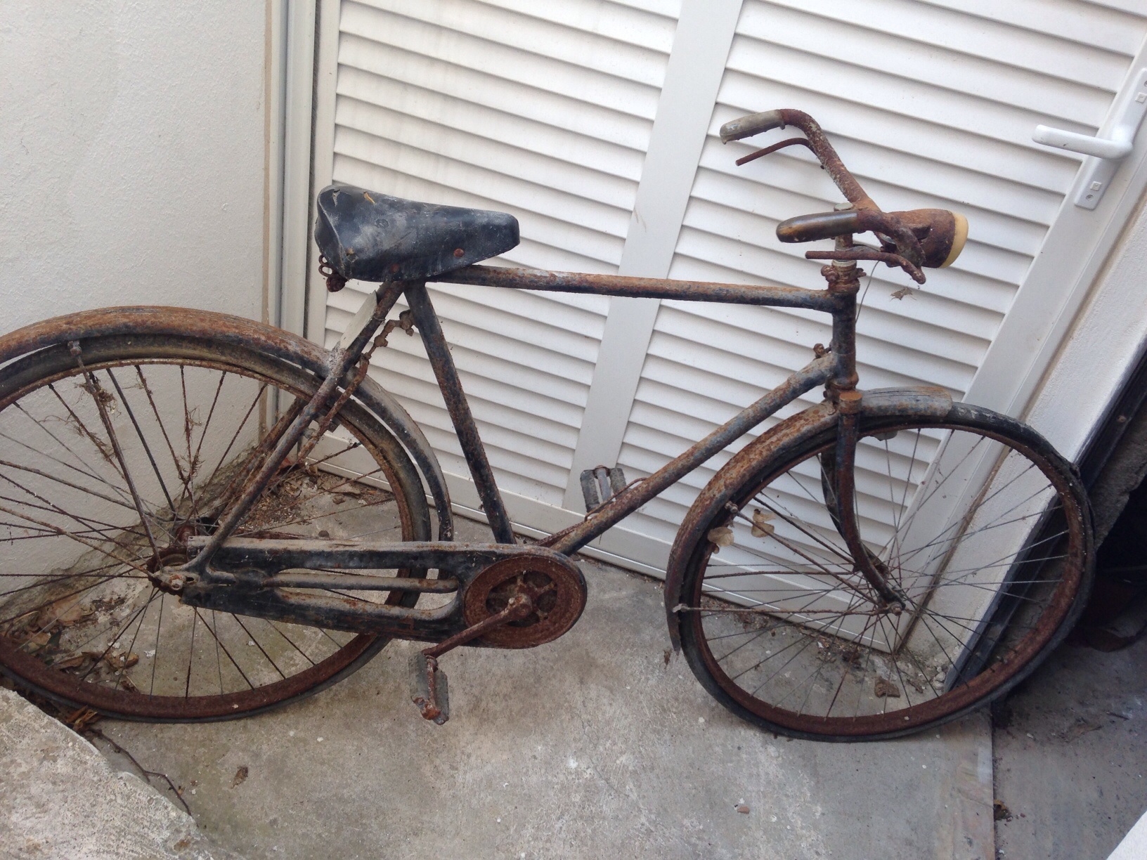

|  Το ποδηλατο σημερα 8/2014 | 678.46 KB |

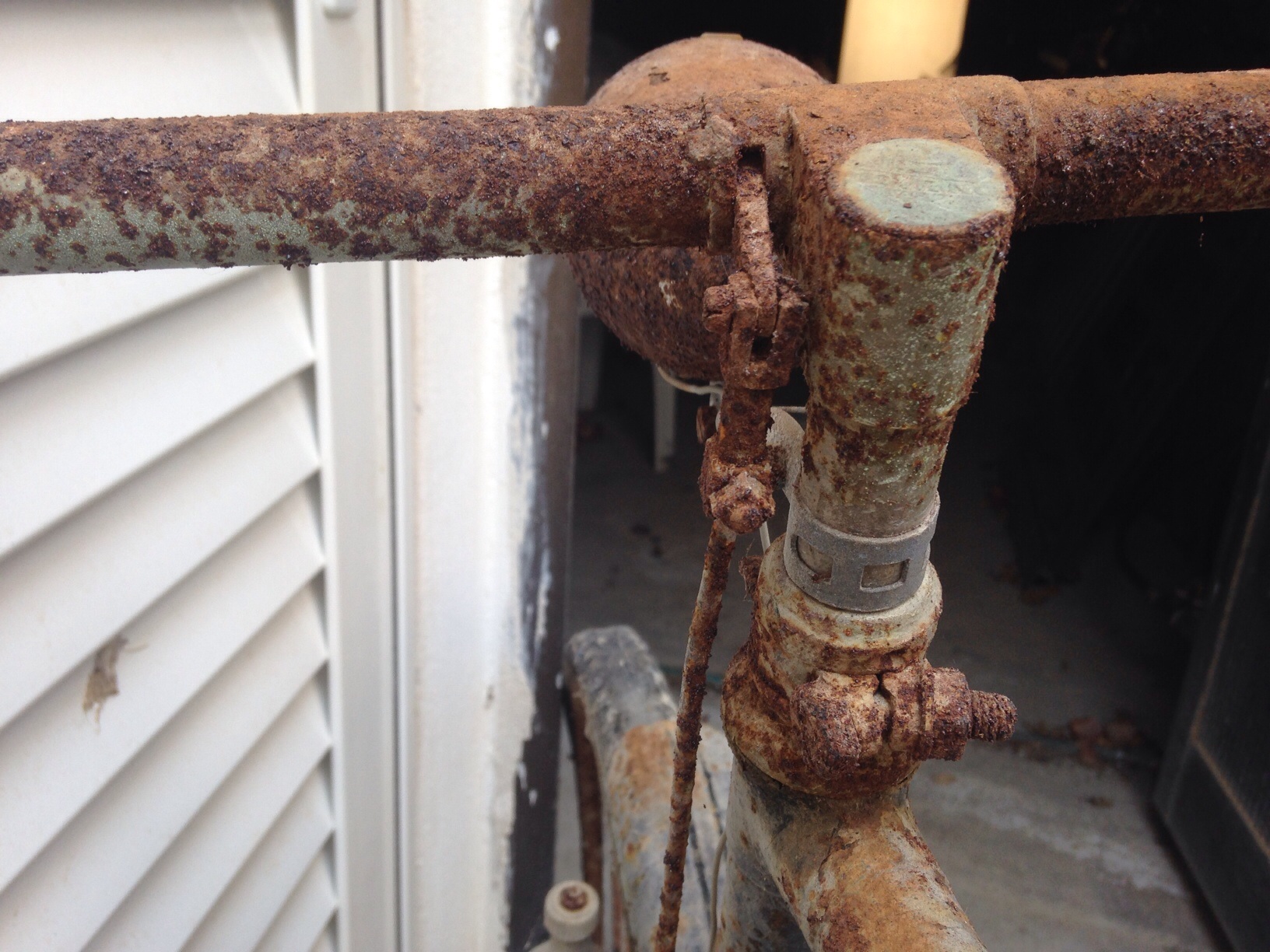

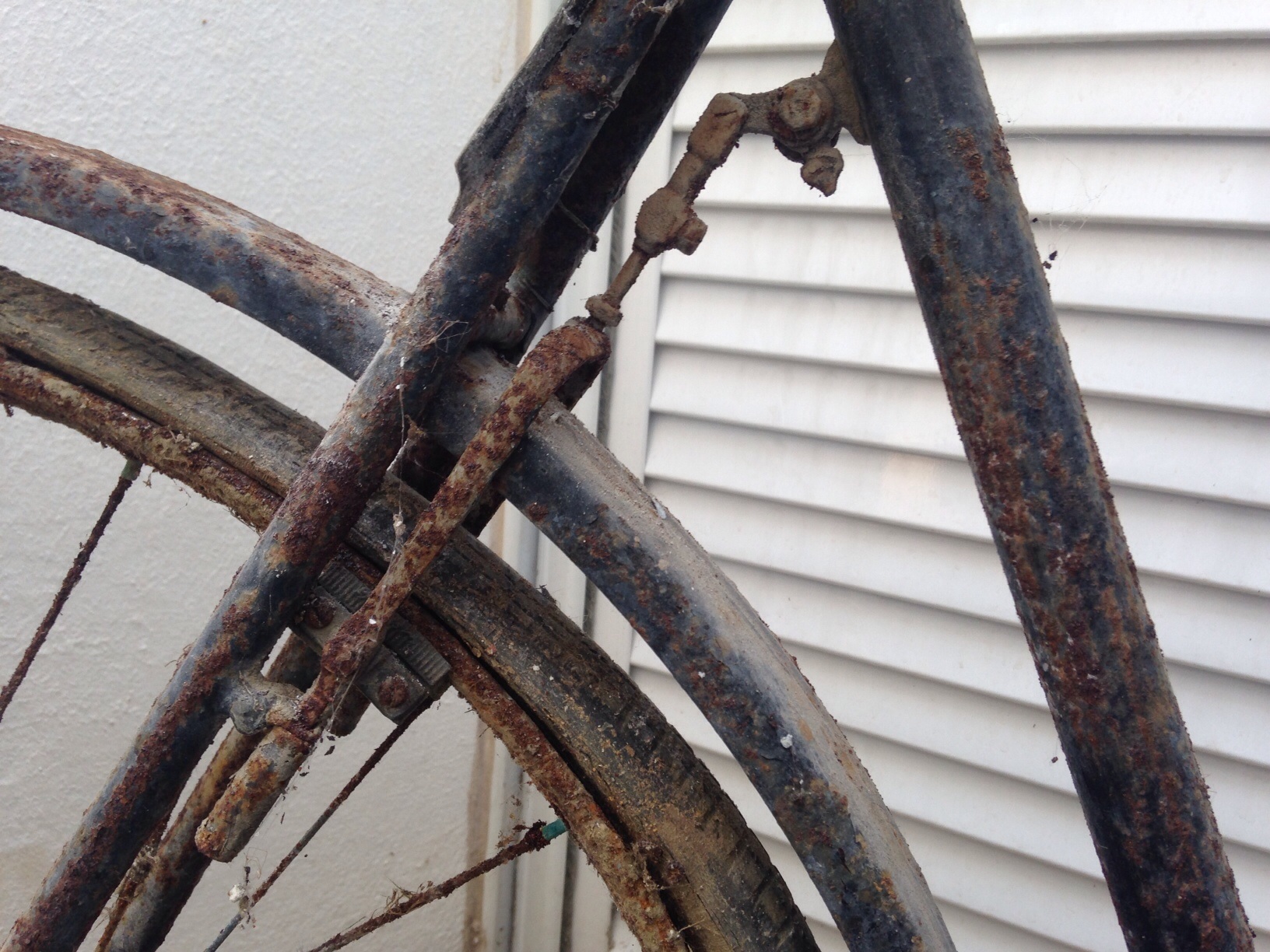

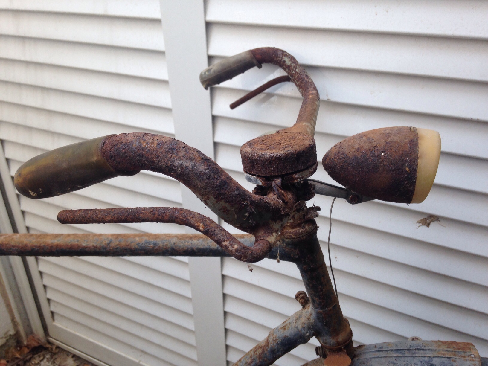

|  Τιμονι, παρατηρηστε τη μανετα του φρενου εισερχεται μεσα στο σωληνα τιμονιου | 503.52 KB |
|  Σε αυτο το σημειο ειναι το ταμπελακι. Παρατηρηστε τα φρενα | 537.36 KB |

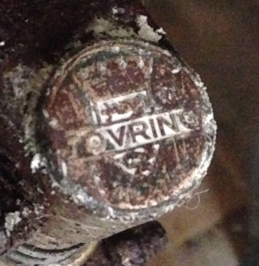

|  ;OVRINO ? δισταζω να το "ξυσω" μην το χαλασω.εχει οικοσημο φοντο | 205.3 KB |
|  "Καταληξη" πισω συστηματος φρενων | 595.28 KB |

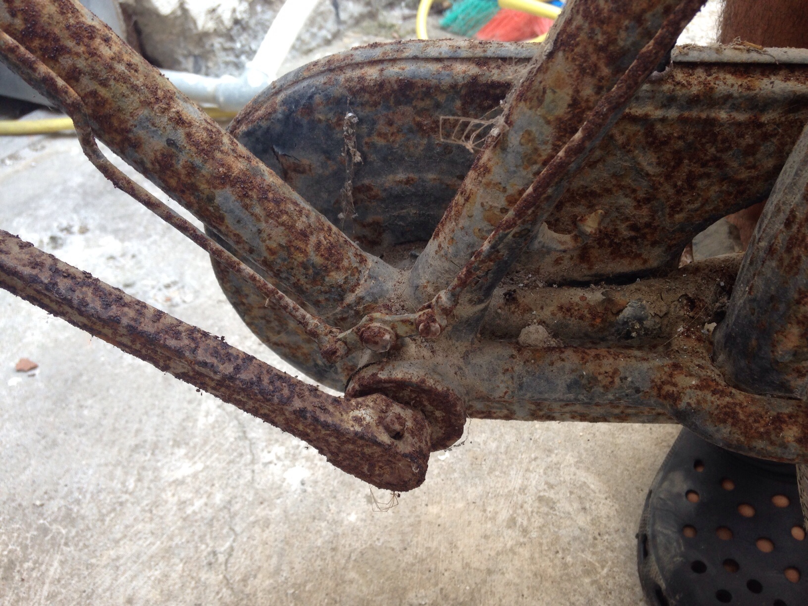

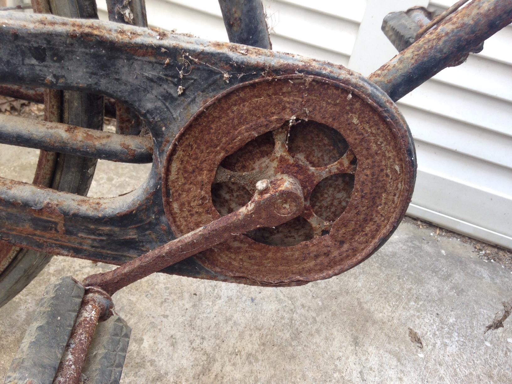

|  Δισκος μονοκοματος με πενταλ | 772.41 KB |

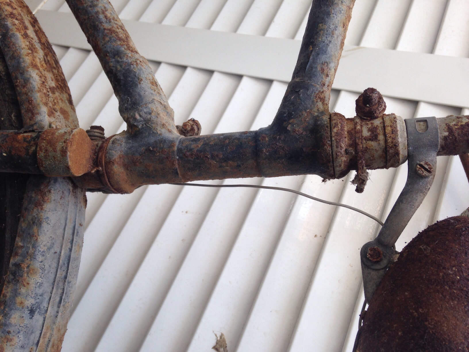

|  Ο λαιμος με τα φρενα | 540.76 KB |
|  Λαιμος τιμονι φαναρι απο εμπρος | 539.16 KB |

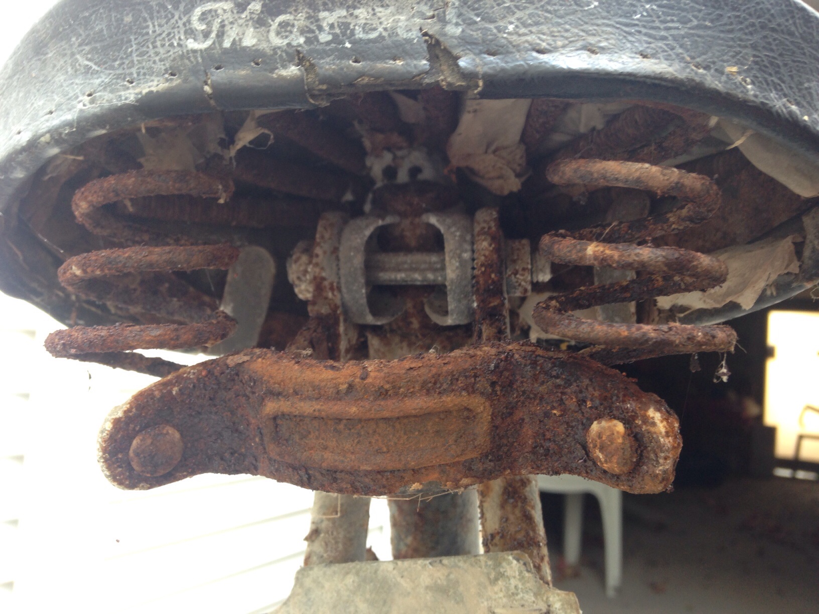

|  Η σελα με ταμπελακι | 496.28 KB |
|  Αξονας με πενταλ αριστερο μερος | 687.94 KB |
|  Ρόδας πίσω αξονας | 757.01 KB |
|  Φωτο απο το Fiorelli ( το 2ο ποδηλατο ) | 595.6 KB |
Μάλλον είναι το Bianchi Tovring του 1934.
http://orcocicli.blogspot.gr/2014/07/touring-1934-e-bianchi-1921.html
https://www.flickr.com/photos/ruotedicarta/5978935594/in/photostream/
(εδώ θέλει δεξιά - αριστερά) ασπέτα ούνο μινούτο, θα έρθουν έμπειροι!
http://el.wikipedia.org/wiki/%CE%9F%CE%AF%CE%BA%CE%BF%CF%82_%CF%84%CF%89...
διακρίνουμε το σύμβολο των Βισκόντι με το δράκο του Μιλάνου, που επίσης απεικονίζεται και στην άλφα ρομέο
http://el.wikipedia.org/wiki/Alfa_Romeo
μαζί με το ροδόσταυρο, τώρα είναι σίγουρο οτι μπέρδεψα ακόμα περισσότερο τη κατάσταση!

αλλα....τόβρινγκ τί σημαίνει? παραφθορά του "τούρινγκ" ;
Φιλοι μου χιλια ευχαριστω!
Πραγματι αυτο ειναι και το σημα ειναι αυτο που φαινεται στο δευτερο λινκ που εγραψε ο petaliaris .

Το θεμα μου παντως σε αυτη τη φαση ειναι η αφαιρεση της σκουριας και ειδικα το ξεβιδωμα των μπουλονιων.
Απο οτι ειδα τα μεταλλα δεν πρεπει να εχουν πειραχθει σε βαθος.
Ακομα και το προστατευτικο της αλυσιδας ειναι σε πολυ καλη κατασταση.
Το ποδηλατο τσουλαει κανονικα αν και τα λαστιχα διαλυμενα.

Μ'ένα ψεκαστήρα ή ένα πινέλο, πετρελαίωσε όλο το ποδήλατο και ειδικά στα μέρη
όπου υπάρχουν βίδες-παξιμάδια.Επίσης, στο λαιμό και στο παλουκόσελο.
Άσ'το κανα-δυό μέρες να μουλιάσει και προσπάθησε προσεκτικά να ξεβιδώσεις.
Μη το ζόρίσεις,αν σε δυσκολεύει ξανά πετρέλαιο και περίμενε να μαλακώσει κάπως η σκουριά.
Προετοιμάσου για μεγάλες δυσκολίες ( πράγμα που αντεύχομαι) ειδικά σε λαιμό-παλουκόσελο-δισκοβραχίωνα. Το ποδήλατο έχει μαζέψει σκουριά χρόνων και είναι επόμενο να σε ταλαιπωρήσει.
Όταν καταφέρεις να το αποσυναρμολογήσεις και αφού έχει μουλιάσει στο πετρέλαιο,πάρε ατσαλόμαλλο και με προσεκτικές κινήσεις προσπάθησε να το τρίψεις να φύγει μεγάλο μέρος σκουριάς και να σου φανερώσει τα χρώματα-σχέδιά του.

φρένα με ράβδους τύπου κούνιας, ο Ναυπλιώτης αν ακούει!
όπως λέει ο Sotos, πρέπει να το σώσεις το ποδήλατο, εκτός απο συναισθηματική-ηθική αξία, φαίνεται να είναι και αξιόλογο.
Έχει μεν πολλή δουλειά, θα σε αποζημιώσει, ενώ δέ περνά απαρατήρητη η εσωτερική τίζα μπροστά χωνευτή στο τιμόνι και πίσω; αυτό δυσχεραίνει ακόμα περισσότερο τη κατάσταση, αφού....πώς θα μπεί χέρι εκεί μέσα;!

Το ειχα ηδη βρει και μου εκανε εντυπωση η διαφορετικοτητα στο torving.
Υποθετω οτι αν βγουν οι βιδες απο το συνδεσμο στο λαιμο, και ξεσφιγγοντας( μια κουβεντα ειναι) μι μικρη βιδα κατω απο τη μανεττα θα βγει ο μηχανισμος του φρενου αποτο εσωτερικο του τιμονιου.
Δειτε την μικρη βιδα ( ισα που προεξεχει )κατω απο μανεττα του αριςτερου φρενου - φωτο τιμονιου απο εμπρος - εκει που εισερχεται στο τιμονι.

Bianchi, διακρίνεται ο αετός
άρε ιταλία με τις κατακτήσεις και τις "κατακτήσεις " σου!
"ανέμενε αναγνώριση" (για όσους έχουν είχαν, θα υπηρετήσουν τη πατρίδα)
https://www.google.gr/search?q=bianchi+emblem&source=lnms&tbm=isch&sa=X&...
αητός με στέμμα; λέει το σάιτ οτι πρόκειται για παραλλαγή του
