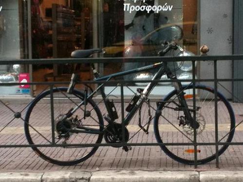

Παράδειγμα κλειδώματος στην Αθήνα

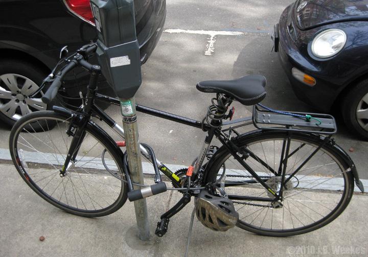

- Δεν κλειδωνουμε το ποδηλατο επανω σε μεταλλικο κολωνακι σηματος τροχαιας ή ονομασιας οδου, oσο ψηλο κι αν ειναι αυτο. Οι κλεφτες ευκολα ξεβιδωνουν/αφαιρουν το σημα/ταμπελα και στη συνεχεια πετουν το ποδηλατο ψηλα και το βγαζουν.
Δευτερη εκδοχη, εαν το κολωνακι ειναι λεπτο τοτε δεν εχει και πολυ αντοχη ενω το μεγαλο του μηκος ειναι ενας πρωτης ταξεως μοχλος για να το σπασουν.
Τριτη εκδοχη, πολλα κολωνακια δεν ειναι καθολου (μα καθολου) ισχυρα πακτωμενα στο εδαφος. Ενα γερο κουνημα και τραβηγμα ειναι αρκετο για να πεσουν κατω.
Επισης αν το ποδηλατο ειναι κλειδωμενο με αλυσιδα ή κουλουρα μηχανης συνηθως δεν χρειαζεται να ξεβιδωθει/αφαιρεθει το σημα/ταμπελα. - Δεν κλειδωνουμε ποτε το ποδηλατο επανω σε λεπτα δεντρακια. Σπαζουν ή κοβονται ευκολα/γρηγορα κι ετσι ειναι διπλο το κακο: παει το ποδηλατο, παει και το δεντρο.
- Ελεγχουμε πολυ καλα τα καγκελα πριν κλειδωσουμε πανω τους το ποδηλατο. Προτιμαμε παντα τα καγκελα να ειναι οσο γινεται χοντρα (ή τα χοντρυτερα στη γυρω περιοχη μας) και κλειδωνουμε μαζι με το ποδηλατο οσο πιο πολλα τμηματα απο τα καγκελα γινεται. Ετσι ο κλεφτης θα πρεπει να κοψει/σπασει/ξεκολλησει περισσοτερα καγκελα.

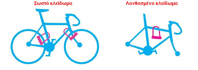

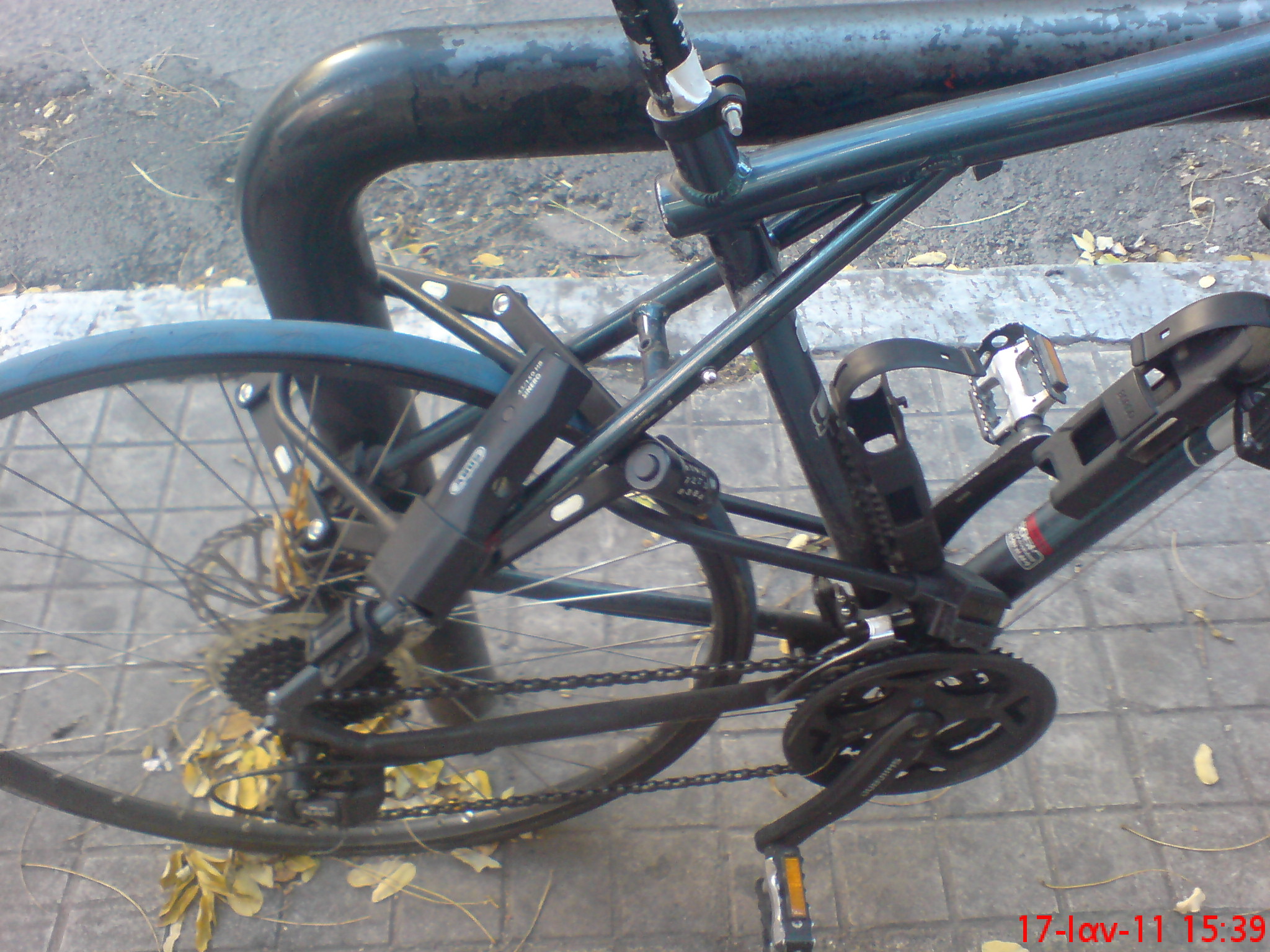

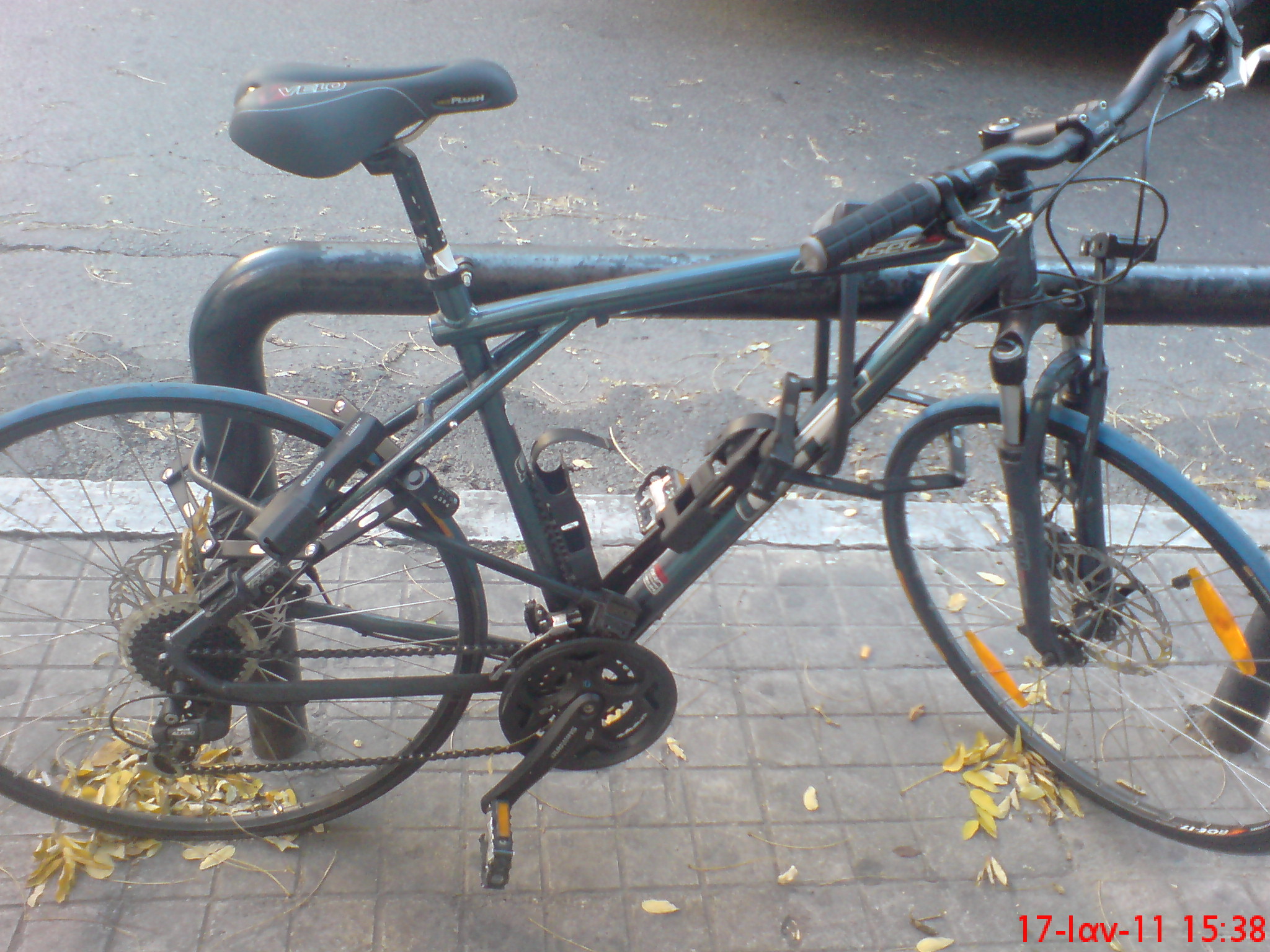

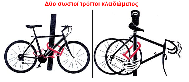

- Οπωσδηποτε φροντιζουμε να κλειδωνουμε το σκελετο του ποδηλατου και οχι μονο τον (εμπροσθιο) τροχο ή την αλουμινενια σχαρα κ.λπ.

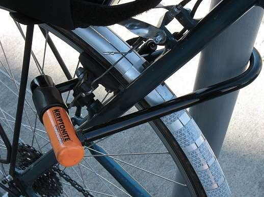

Κατα προτιμηση κλειδωνουμε μαζι με το σκελετο και μια ροδα πανω σε καποιο ελεγμενα σταθερο/ασφαλες σημειο. - Κλειδωνοντας φροντιζουμε η κλειδαρια ή το πεταλο (το πλεον ασφαλες ειδος κλειδαριας) να μην βρισκεται κοντα στο εδαφος ωστε να μην παρουσιαζει αντισταση ακουμπωντας κατω και ουσιαστικα ο κλεφτης να μην μπορει χτυπωντας το να το παραβιασει αλλα και για να μην μπορει να χρησιμοποιηθει το εδαφος ως αντισταση για καποιο μεγαλο κοπτικο εργαλειο.
- Κλειδωνοντας φροντιζουμε να στριμωχνουμε με την κλειδαρια το σκελετο πανω στο ελεγμενα σταθερο/ασφαλες σημειο ωστε να μην υπαρχει αρκετος ενδιαμεσος χωρος για να τοποθετησει ο κλεφτης καποιο μεγαλο διαρρηκτικο εργαλειο στο εσωτερικο μερος της κλειδαριας και να την παραβιασει.
Συμφωνα με αυτο το κριτηριο τα κοντα πεταλα ειναι καλυτερα. Τα κοντα και φαρδια πεταλα ειναι ακομη καλυτερα γιατι επιτρεπουν το κλειδωμα και σε πιο χοντρα σημεια κλειδωματος π.χ. χοντρο στυλο στον οποιο δεν μπορει να εισχωρησει στενοτερο πεταλο.
Επισης δεν κλειδωνουμε το πεταλο στον οριζοντιο σωληνα του ποδηλατου γιατι τοτε μπορει να χρησιμοποιηθει ως αντισταση ο ιδιος ο σωληνας κι εαν ο κλεφτης αποτυχει (οπως εχει συμβει) θα αχρηστευθει το ποδηλατο. - Οταν αγοραζουμε κλειδαρια φροντιζουμε να ειναι καλης ποιοτητας, απαραιτητως. Παραλληλα αν η εταιρεια η οποια κατασκευαζει την κλειδαρια βαθμολογει τα διαφορα προϊοντα της, προσπαθουμε παντα να αγοραζουμε εκεινη που εχει το μεγαλυτερο δεικτη ασφαλειας και τις περισσοτερες πιστοποιησεις.

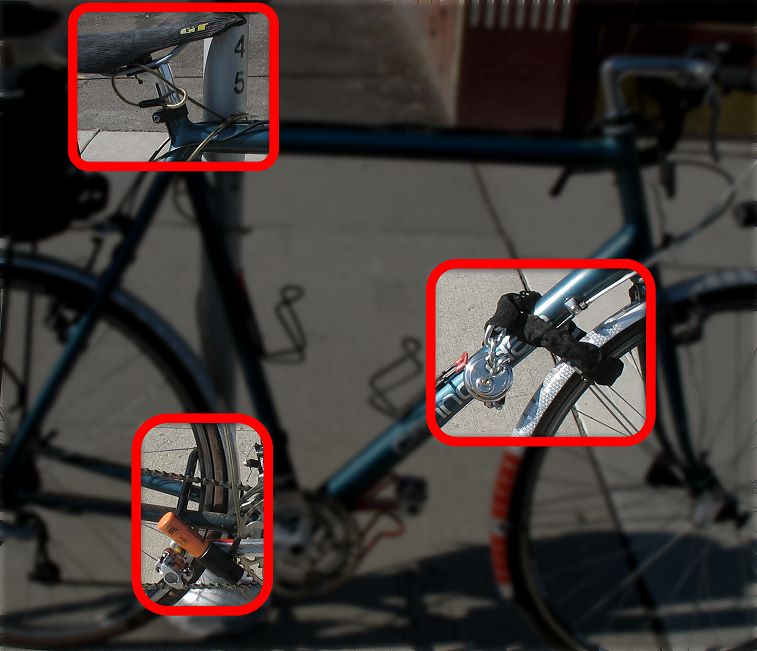

- Οταν ειναι αναγκη να κλειδωσουμε το ποδηλατο σε περιοχη "υψηλου κινδυνου", εαν ειναι δυνατον, φροντιζουμε να το κλειδωσουμε με περισσοτερες απο μια -πιστοποιημενα- καλες κλειδαριες και κατα προτιμηση διαφορετικου τυπου μεταξυ τους.
