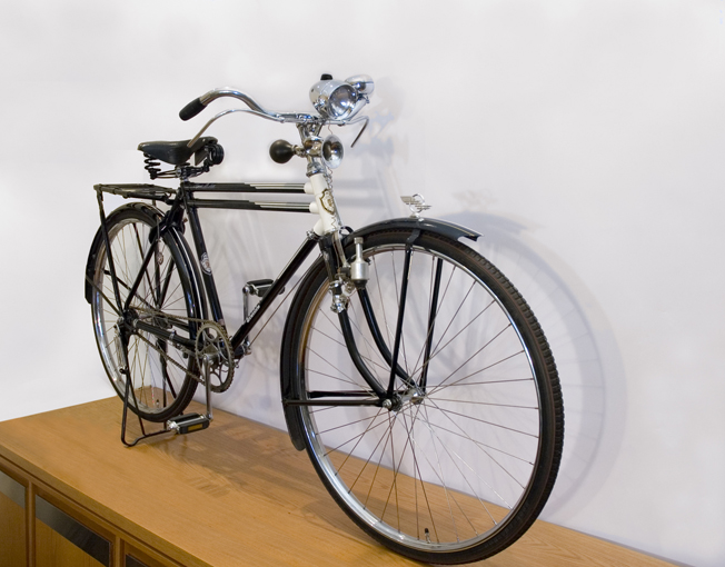

zorzilia
Εικόνα zorzilia
Αγαπητοί φίλοι
Επιτρέψτε μας κατ΄αρχήν να συστηθούμε:
Είμαστε μιά μικρή ομάδα (δύο ατόμων) πού λατρεύουμε τα ποδήλατα, πράγμα που σημαίνει ότι εδώ και χρόνια συλλέγουμε παλαιά ποδήλατα τα οποία επισκευάζουμε, συντηρούμε, ανακατασκευάζουμε, αποκαθιστούμε με πάρα πάρα πολύ αγάπη. Ξοδεύοντας τόσο χρήμα, όσο και (περισσότερο) χρόνο, έχουμε καταφέρει να δημιουργήσουμε μία συλλογή απο τριάντα αξιόλογα, όπως πιστεύουμε, ποδήλατα.
Aυτή τη συλλογή θα θέλαμε να μοιραστούμε μαζί σας καθώς και τις εμπειρίες μας απο αυτήν την υπέροχη ενασχόληση την οποία σημειωτέον την κάνουμε ερασιτεχνικά ως hobby.
Αρκετά όμως με το bla-bla και πάμε στην ουσία. Θα σας παρουσιάσουμε σήμερα το πρώτο ποδήλατο που αποκαταστήσαμε, ένα ιστορικό για τα Ελληνικά δεδομένα κομμάτι. Είναι ένα OLYMPIC de luxe εισαγωγής των εν Πειραιεί αδελφών Κασσιμάτη κατασκευασμένο στο Bielfeld της Γερμανίας το 1960, απο την εταιρεία Goebel.
Για σχόλια, παρατηρήσεις, απορίες... κλικ εδώ.
Ακολουθεί πίνακας προδιαγραφών του και φωτογραφίες πριν και μετά την αποκατάσταση.

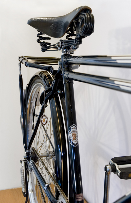

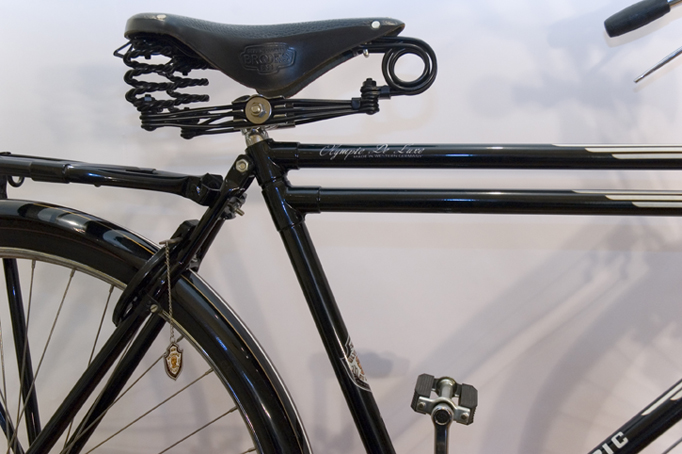

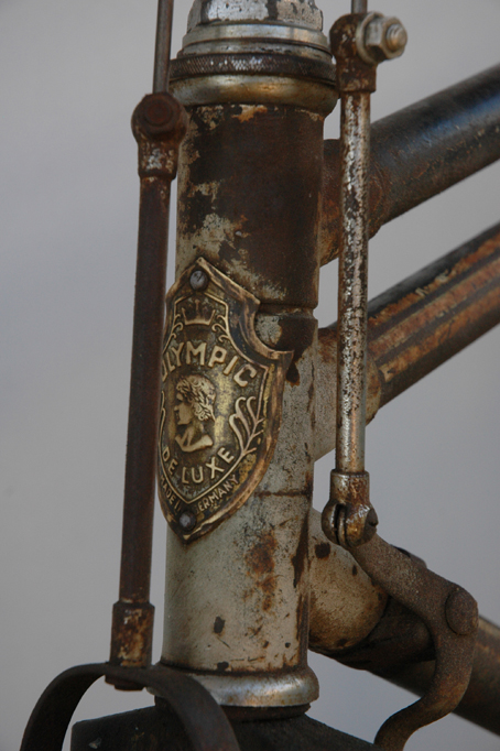

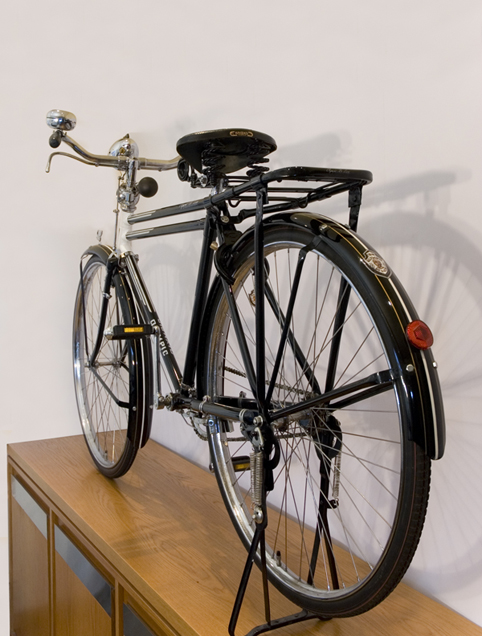

Bicycle Type Rod Brake Cruiser RESTORED
Brand: Olympic
Type: De Luxe
Weight: Unspecified
Color: Black
Production Year: 1960
Frame & Fork
Frame Construction: Steel-electric welded
Frame Tubing Material: Olympic Steel frame
Fork Brand & Model: Olympic
Fork Material: Steel
Rear Shock: --
Components
Component Group --
Brakeset: Unspecified
Shift Levers: Unspecified
Front Derailleur: --
Rear Derailleur: --
Crankset: Olympic
Pedals: Unspecified
Bottom Bracket: Unspecified
Rear Cogs: Freewheel Eastman
Chain: KMC
Seatpost: Unspecified, 25mm diameter,steel
Saddle: Brooks B33, Leather
Handlebar: Unspecified
Handlebar Stem: --
Headset: Unspecified
Head Lamp: Sankyo
Dynamo: Corona 6V / 3W
Pump: --
Wheels
Hubs: Unspecified
Rims: Unspecified 28 x1 1/2, 36-hole Chrome plated
Tires: 28 x1 1/2 ,China
Spokes: Steel, Chrome plated
Spoke Nipples: Brass, Chrome plated
Φωτογραφίες
Image icon DSC_0002.JPG29.02 KB
Image icon DSC_0007.JPG632.19 KB
Image icon Side View.jpg235.59 KB
Image icon Front View.jpg223.47 KB
Image icon Back View.jpg237.67 KB
Image icon Detail.jpg229.27 KB
Image icon Detail-1.jpg216.24 KB
Image icon Detail-2.jpg227.21 KB
Image icon Detail-3.jpg236.53 KB

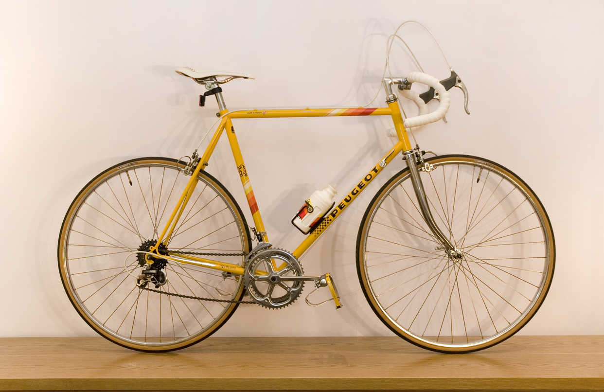

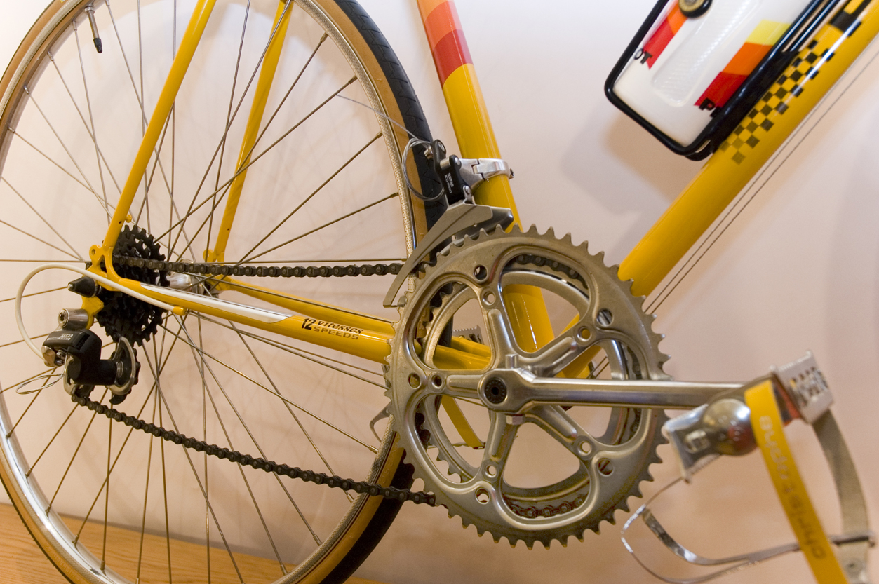

Γειά χαρά σε όλους
Επανερχόμαστε για την παρουσίαση ενός ακόμη ποδηλάτου της συλλογής μας.Αυτή τη φορά και για χάρη του πλουραλισμού το ποδήλατο είναι ενα "κουρσάκι",(η άλλη μεγάλη μας αγάπη εκτός απο τα "διπλοσκέλετα").
Ευρέθη σκουριασμένο, σε άθλια κατάσταση αλλά δυστυχώς εχουν χαθεί οι φωτογραφίες της αρχικής του εικόνας.Τα περισσότερα εξαρτήματα του είναι αυθεντικά, εκτός απο τον εμπρόσθιο και οπίσθιο εκτροχιαστήρα που ο μεν πρώτος δεν υπήρχε ο δε δεύτερος ήταν σπασμένος (Simplex).Επίσης αλλάχθηκε η επτατάχυτη κασέτα.
Για σχόλια, παρατηρήσεις, απορίες... κλικάρετε εδώ.
Ακολουθούν οι τεχνικές του προδιαγραφές και φωτογραφίες.

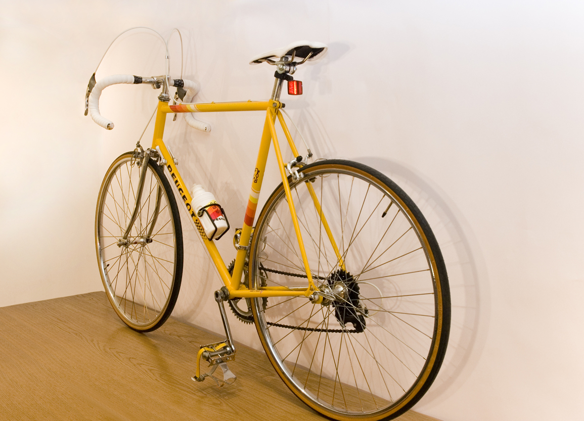

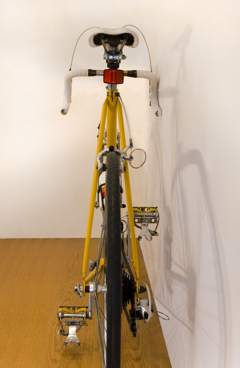

Bicycle Type Road Racer RESTORED
Brand : Peugeot
Type : P-10 LS
Weight : 12,00Kg
Color: Yellow ( Mont-Cenis replica )
Production Year: 1985
Frame & Fork
Frame Construction : Steel-electric welded "sans raccord"
Frame Tubing Material : Carbolite 103
Fork Brand & Model : Peugeot Chrome plated
Fork Material : Steel
Rear Shock : --
Components
Component Group : --
Brakeset : Weinmann
Shift Levers : CLB
Front Derailleur : Suntour
Rear Derailleur : Suntour
Crankset : Solida
Pedals : Lyotard ( Christophe toe clips and straps )
Bottom Bracket : Lyotard
Rear Cogs : Suntour 7 sp
Chain : KMC
Seatpost : Unspecified
Saddle : Selle Italia SLR xp
Handlebar : ATAX
Handlebar Stem : ATAX
Headset :
Unspecified
Head Lamp : --
Dynamo : --
Pump : --
Wheels
Hubs : Sachs - Maillard Rival ATB
Rims : Rigida 28x15/8
Tires : Michelin 700x28c
Spoke Brand : Unspecified
Spoke Nipples : Brass chrome plated
Φωτογραφίες

Η φορητή τρόμπα με το ειδικό στήριγμα και η δερμάτινη σέλα του.

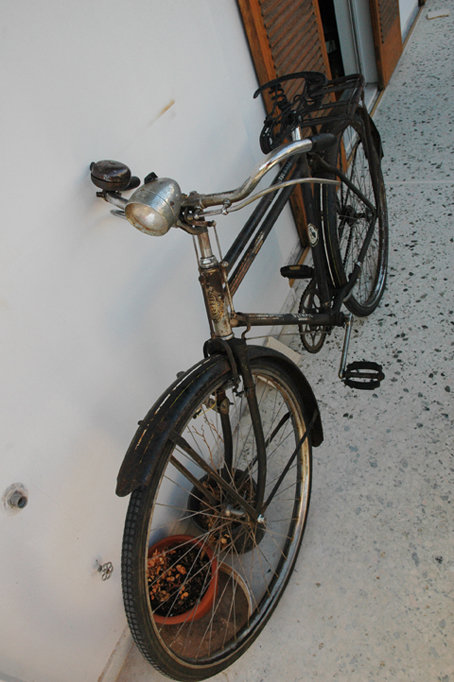

Το ποδήλατο που παρουσιάζουμε (ένα από τα τρία που διαθέτουμε) βρέθηκε στο Ναύπλιο και μετά από "διαπραγματεύσεις" ενός έτους ήρθε στην κατοχή μας.
Χρειάστηκε ακόμη ένας χρόνος για να συγκεντρωθούν τα ανταλλακτικά που έλειπαν και οκτώ μήνες στη συνέχεια για να αποκατασταθεί.
Συγκεκριμένα, τοποθετήθηκε original πηρούνι σε αντικατάσταση αυτού που φορούσε και ήταν από ... κουρσάκι. Από τη Γερμανία αγοράστηκαν: το σύστημα φανών-δυναμό της Bosch, αυθεντικό κουδούνι, προφυλακτήρας αλυσίδας, δερμάτινη Lepper σέλα, αγαλματίδιο μπροστινού φτερού και headbadge. Τα φρένα βρέθηκαν σε κατάσταση NOS στην Ελλάδα ενώ οι τροχοί (οι δικοί του ήταν σάπιοι) αντικαταστάθηκαν με Ιταλικούς Beretta. Τα λάστιχα βάφτηκαν "brown wall" με ειδικό χρώμα που διατηρεί την ελαστικότητά του όταν στεγνώσει, από την Ουκρανία. Τα Union πετάλια (NOS επίσης) όπως και τα ξύλινα grips του τιμονιού, αγοράστηκαν από Αγγλία. Τα γραφικά του, ακριβή αντίγραφα των πρωτοτύπων, κατασκευάστηκαν, ως γνωστόν, από zorzilia.

Το ποδήλατο που παρουσιάζουμε σήμερα είναι ένα RALEIGH - DTT model Katsaris για την ακρίβεια, κατασκευασμένο το 1971 στο Nottingham. Από πολλούς θεωρείται το καλύτερο διπλοσκέλετο ποδήλατο μια και συνδυάζει την υψηλή ποιότητα κατασκευής με την εξαιρετική οδική συμπεριφορά.
Σε ότι αφορά την αποκατάστασή του, κατεβλήθη πολύ μεγάλος κόπος, έρευνα και χρόνος λόγω της περιπλοκότητας των λεπτομερειών του. Πιο συγκεκριμένα, αποτυπώθηκαν όσα από τα γραφικά του είχαν διασωθεί ενώ για τα υπόλοιπα, χρειάστηκαν κάποιες ώρες φιλοξενίας στο κατάστημα του αντιπροσώπου όπου -από διαθέσιμους NOS σκελετούς- συμπληρώθηκαν οι αναγκαίες αποτυπώσεις και έγινε και φωτογραφική τεκμηρίωση. Εδώ μάλιστα θα θέλαμε να ευχαριστήσουμε και τον κο. Κάτσαρη για τη συμβολή του. Οι χαλκομανίες κατασκευάστηκαν εκ νέου βάσει των στοιχείων που συλλέχτηκαν.
Κατά τα λοιπά, ο σκελετός και τα φτερά αφού τρίφτηκαν και επισκευάστηκαν, ασταρώθηκαν και ξαναβάφτηκαν με χρώμα αυτοκινήτου διπλής. Οι ασπροκόκκινες λόγχες υλοποιήθηκαν με ελεύθερο χέρι και χρήση αερογράφου γραφιστών.
Το αρχικό τιμόνι και τα φρένα έχοντας ελλείψεις και όντας σε κακή κατάσταση, αντικαταστάθηκαν από ένα NOS σετ αγορασμένο από το Αγγλικό Ebay.
Οι τροχοί επιχρωμιώθηκαν και είναι οι original.
Τοποθετήθηκε μια νέα Brooks σέλα παρόμοια με την αρχική του, μία εργαλειοθήκη Brooks επίσης και κουδούνι Raleigh.
Ακόμα, εξοπλίστηκε με μία τρόμπα SKS της εποχής η οποία επισκευάστηκε και ξαναβάφτηκε.
Επιλέξαμε να μην επανατοποθετήσουμε τη σχάρα της οποίας τα σκέλη ήταν κομμένα και έφερε σε κάποια σημεία κακότεχνες κολλήσεις.
Τέλος, στο μπροστινό φτερό, τοποθετήθηκε Raleigh αγαλματίδιο λίγο παλαιότερης εποχής, αλλά ευελπιστούμε να το αντικαταστήσουμε κάποια στιγμή με αυτό που έφερε το συγκεκριμένο μοντέλο.

Uploaded with ImageShack.us
Raleigh DTT αρχική κατάσταση.
Raleigh DTT αποκατάσταση.
ΑΦΙΕΡΩΜΕΝΟ ΣΤΟΝ YELLOW1850

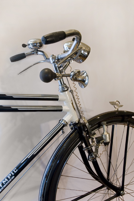

gpmfaios
Καλησπερα πολυ ομορφα τα ποδηλατα που ανακατασκευαζεται!
Επειδη ειμαι κατοχος και εγω ενος olympic θα θελα να σας επισημανω φιλικα πως το μπροστινο σημα που εχετε βαλει πανω στο φτερο δεν ειναι σημα απο οlympic.To olympic οπως σιγουρα θα γνωριζετε ειναι γερμανικο goebel και εχει το ιδιο σημα με το goebel που αντι για goebel γραφει olympic.
To μπροστινο αυτο σημα μου εχουν πει παλιοι ποδηλαταδες πως εχουν πολλα χρονια να το δουν στη πιατσα οποτε θεωρω οτι ειναι και σπανιο.
