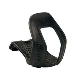

Στο 1ο θέμα θα μπορούσες να σκεφτείς την αλλαγή σε σταθερό πιρούνι (καλής ποιότητας ατσάλι ή carbon) με τα πλεονεκτήματα και τα μειονεκτήματα που έχει αυτό. Αν ψάξεις λίγο θα βρεις πολλά σχετικά θέματα στο forum. Διαβάζεις και αποφασίζεις.
Το να αλλάξεις ανάρτηση με ανάρτηση, μάλλον δε θα σου κάνει διαφορά στη χρήση που κάνεις.
Στο 2ο θέμα, θα σου πρότεινα να δοκιμάσεις αρχικά τη χρήση μισών καλουπιέ στην πόλη.

Δεν εννοώ αυτό για τα πετάλια.
Μιλάω για μισά καλουπιέ πάνω στα πετάλια που έχεις.
Εμένα με βολεέυουν πολύ στην πόλη.
