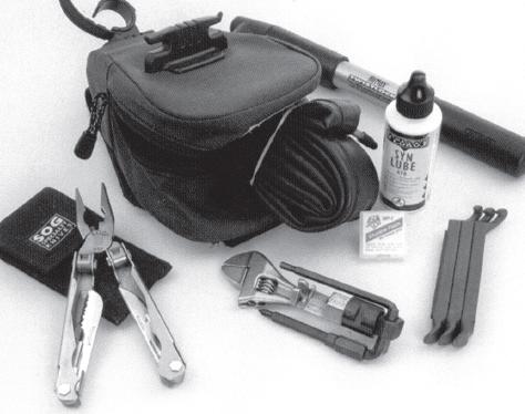

Αντικείμενα χρήσιμα, άλλοτε αναγκαία, τα οποία φέρουμε στο τσαντάκι σέλας ώστε να ανταπεξέλθουμε στις βλάβες κι αναποδιές που θα προκύψουν κατά τη διάρκεια μιας μακρινής κι αρκετές φορές μοναχικής μετακίνησης με το ποδήλατο.
    Επισκευή μηχανικών μερών
  1. Συρματόσχοινο ταχυτήτων και φρένων shimano
  2. Πείρους shimano 8, 9 ή 10 ταχυτήτων
  3. Κρίκους αλυσίδας sram 8, 9 ή 10 ταχ. ή/και περισσευούμενο κομμάτι αλυσίδας
  4. Ακτινολόγο, π.χ. IceToolz universal
  5. Εξολκέα αλυσίδας Topeak Super Chain Tool
  6. Πολυεργαλείο αναδιπλούμενο, π.χ. Topeak, CrankBrothers, Birzman, ΒΒΒ κ.τ.λ.
  7. Γαλλικό κλειδί Unior 100mm (4”) No.250
  8. Λάδι αλυσίδας σε μπουκαλάκι των 60-100ml
    Επισκευή σαμπρέλας κι ελαστικού
  1. Σαμπρέλα
  2. Λεβιεδάκια ελαστικού, πλαστικά, ParkTool TL-1
  3. Μπαλώματα σαμπρέλας αυτοκόλλητα, ξύστρα
  4. Μπαλώματα σαμπρέλας, κόλλα, ξύστρα
  5. Μπαλώματα ελαστικού ParkTool TB-2
  6. Μπαλώματα ελαστικού Zéfal Tubeless Repair Kit
  7. Σωληνάριο κόλλας (επιπλέον), π.χ. Velox ή Rema TipTop
  8. Μετατροπέα βαλβίδας presta σε schrader (για το βενζινάδικο)
  9. Tρόμπα micro, μήκους 100-120mm, π.χ. Birzman ή CrankBrothers

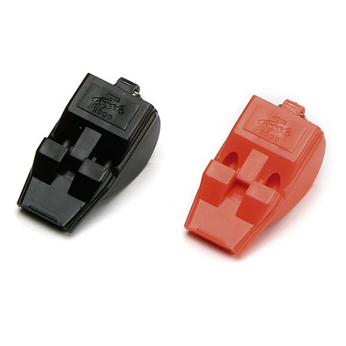

  10. Σφυρίχτρα, π.χ. Acme Tornado Τ2000 122dB
