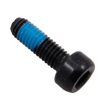

Έχετε βαρεθεί να ξεσφίγγουν συνέχεια κάποιες βίδες στο ποδήλατο σας; ίσως του δισκοβραχίονα; ή ακόμα και να τις έχετε χάσει ποδηλατώντας στο δρόμο;
Στην τελευταία έκθεση που επισκέφτηκα είδα το εξής χρήσιμο προϊόν σε μορφή ζελέ, είναι η μπλε επίστρωση που βλέπουμε πάνω στο σπείρωμα της βίδας.
Το προϊόν λέγεται Ασφαλιστικό Σπειρωμάτων LOCTITE από τα οποία κατάλληλη είναι η Loctite 243, 248 μεσαίας αντοχής και κοστίζει 12e. (Κυκλοφορούν και noname.)
Το τοποθετούμε και περιμένουμε κάποιες ώρες να στεγνώσει.
