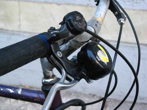

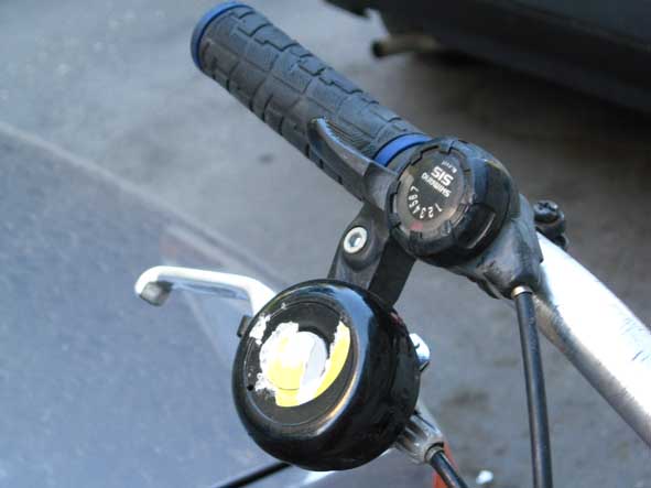

Εμένα, όμως, ένα από τα ζητήματα που με απασχολεί είναι και η θέση για το κουδουνάκι.
Πολλοί ίσως να έχετε διαπιστώσει πως αν το προσαρμόσεις στο σωλήνα του τιμονιού, είναι αδύνατο να το φτάνεις με το δάχτυλο κρατώντας ταυτόχρονα φρένο και ταχύτητες. Μία λύση είναι να το προσαρμόσεις από την κάτω μεριά του τιμονιού, αλλά τότε γεμίζει νερά και μετά άπό λίγους μήνες χαλάει.
Γι αυτό βρήκα αυτή τη λύση:
Το προσάρμοσα πάνω στο φρένο.
Χωρίς καμιά πατέντα, μονο με τις βίδες του.
Απλά πρόσεξα να μην ενοχλεί τις ταχύτητες.
Ελπίζω να βοήθησα τους σύντροφους ποδηλάτες σε αυτό το ακανθώδες ζήτημα.

kalh patenta!!
frontise na th katoxurwseis gia na mporeis na xtuphseis th porta ths shimano gia na vgei se eureia paragwgh...!!!
