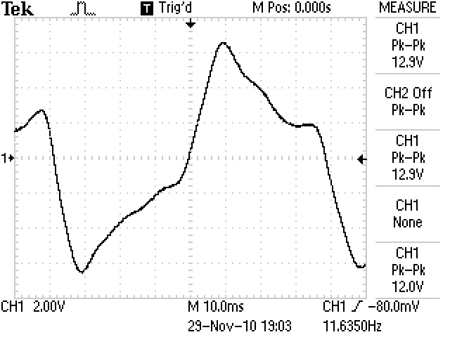

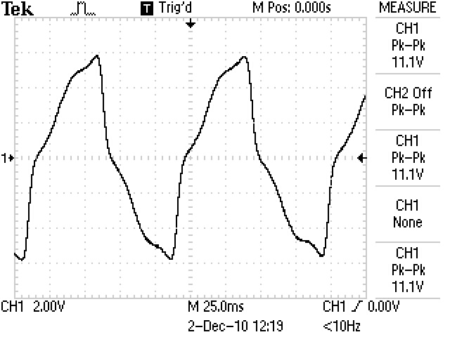

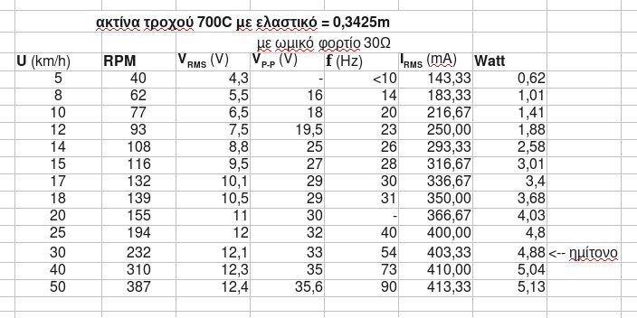

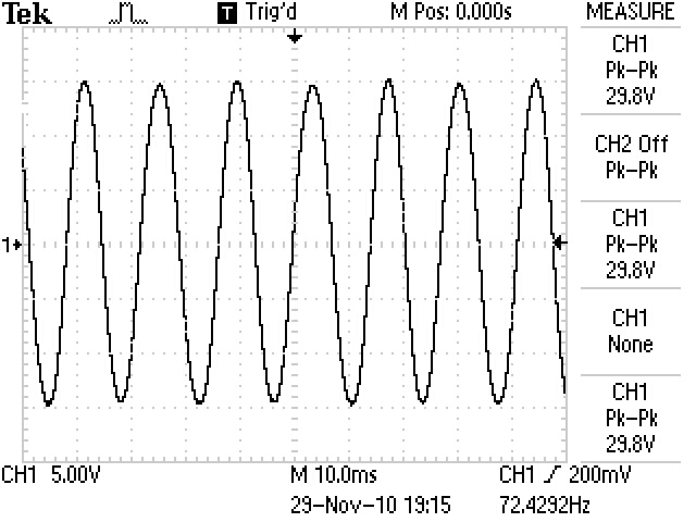

Αγόρασα πριν λίγο καιρό το δυναμό-κέντρο της shimano, το 3N72. Πουθενά στο ίντερνετ δεν βρήκα περισσότερες πληροφόρίες για την έξοδό του, εκτός του ότι είναι 3Watt στα 6Volt. Που το γράφει και πάνω.
Το μέτρησα, πολύ πρόχειρα, και ποστάρω τα αποτελέσματα να υπάρχουν αν τα θέλει κανείς να φτιάξει κάποιο κύκλωμα ή κάτι παρόμοιο.
Κάποια νούμερα είναι στρογγυλεμένα και όπου υπάρχει "-" σημαίνει ότι για κάποιο λόγο δεν σημείωσα το αποτέλεσμα (δεν πρόλαβα ή κάτι τέτειο).
Η τάση RMS που γράφω παρακάτω δεν είναι καθόλου ακριβής γιατί το δυναμό δεν βγάζει "καθαρό" ημίτονο στην έξοδο. Το πολύμετρο που είχα υπολόγιζε τάση rms μόνο για ημίτονο. Οπότε και το ρεύμα δεν είναι ακριβές ούτε τα watt. Απλά είναι κάτι πρόχειρο για όποιον θέλει κάπου να βασιστεί Η τάση κορυφής σε κορυφή (Vp-p) είναι σωστή γιατί είναι απο παλμογράφο.
Μπορεί να έπρεπε να το είχα δοκιμάσει με μικρότερο φορτίο (10Ω-20Ω) για να το φτάσω στα όρια.
Αλλά οκ.
Εκεί που λέει "
πριν απο αυτό έβγαζε κάτι περίεργα, σαν αυτά
και τώρα που τα βλέπω, δεν ξέρω κάτα πόσο κοντά είναι η τάση rms που υπολόγισε το πολυμετρο, με την πραγματική...
αν κάποιος ξέρει ας μου πεί.
Ταχύτητα - τάση στην έξοδο (και εδώ μην πάρει κανείς τοις μετρητοίς, απέχει πολύ απο το true-rms αυτό που μέτραγε το πολύμετρο..)
