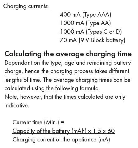

O μέσος χρόνος φόρτισης μιας μπαταρίας σε λεπτά της ώρας (minutes) δίνεται από τον ακόλουθο μαθηματικό τύπο χρησιμοποιώντας ως "charging current" αυτόν που αναφέρει ο φορτιστής στο εγχειρίδιο του ανά τύπο μπαταρίας ΑΑΑ/ΑΑΑ/C,D/Block.
Π.χ. (1800mAh x 1,5 x 60) / 400mA (για ΑΑΑ) = 405 minutes,
δηλαδή τουλάχιστον 6:45 ώρες για μία πλήρως αφόρτιστη ΑΑΑ 1800mAh μπαταρία.
