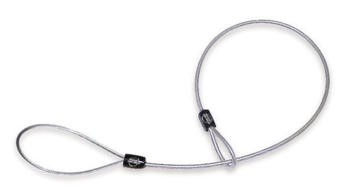

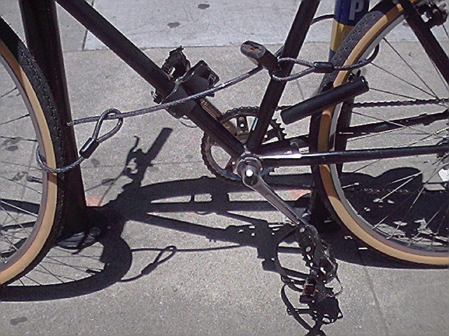

2η Λύση: Μερικά πέταλα έρχονται μαζί με ένα συρματόσχοινο με δύο θηλιές στις δύο άκρες.
Aυτό είναι για να ασφαλίζετε τις δύο ρόδες και ίσως και τη σέλα.
