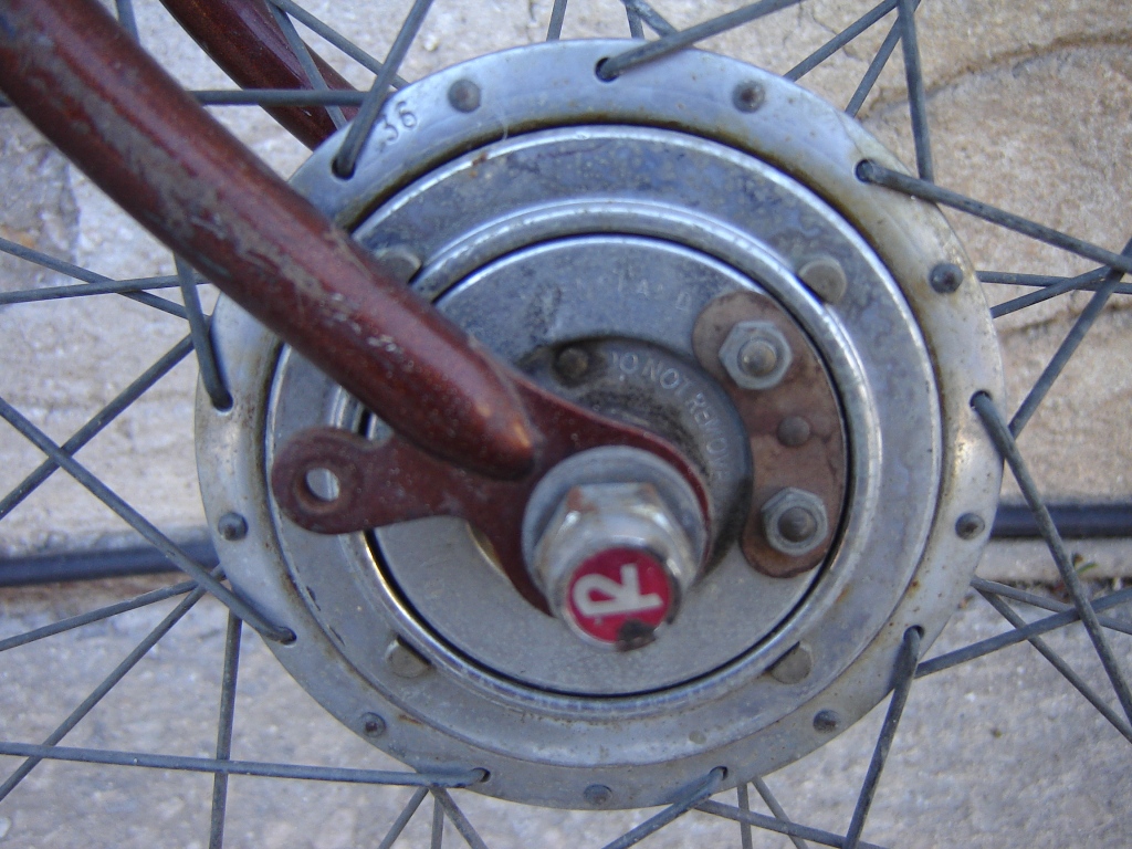

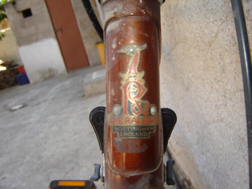

Γειας και απο μενα... Ειμαι κατοχος ενος Raleigh Sprite και θα ηθελα την βοηθειας με το συγκεκριμενο ποδήλατο!Δεν μπορω να βρω ποιο ακριβως μοντελο ειναι,ποιας χρονολογιας ειναι,η σημερινη του αξια κ.τ.λ και οσες ποιο πολλες λεπτομερειες μπορειτε να μου δωσετε..σκεφτομαι να το αναπαλαιώσω ! σας δειχνω και μερικες φωτο!

Αν υποθεσουμε οτι το ποδηλατο ειναι σε original κατασταση, δηλαδη οτι το hub dynamo που φοραει στον μπροστα τροχο, ειναι αυτο με το οποιο ηταν αρχικα εξοπλισμενο το ποδηλατο, τοτε ριχνοντας μια ματια στην χρονολογια κατασκευης του "Dynohyb", μπορεις να προσδιορισεις και τη χρονολογια κατασκευης του ποδηλατου.
d@ck
αν και δεν εχεις βγαλει καμια φωτο που να φαινονται τα φρενα σου αν ειναι αλουμινιου το πιο πιθανο ειναι να εχουν χτυπημενη απο πισω την ημερομηνια κατασκευησ τους.. εε βαλε κ εσυ αντε μια χρονια επιπλεον κ υπολογισε...:)

...εστω και καθυστερημενα ...το ραλει σπραιτ πρωτοκυκλοφορησε γυρω στο 1966-67 βεβαια το παλιο μοντελο εβγαινε με 3αρι εσωτ κεντρο και τιμονι "πεταλουδα", κατοπιν υπεστη αλλαγες μεχρι να φτασει στην τελικη του μορφη σαν κι αυτο που εχεις, ηταν ενα εντρυ λεβελ κουρσακι το αμεσως ανωτερο μοντελο απ τα ραλει σπορτς ,το δικο σου το "κοβω" να ειναι εποχης απο 1977 εως 79 ,μπορει να μην ειναι απ τα πολυ ακριβα αγωνιστικα τυπου γκραν σπορτ η τημ ρεκορντ αλλα ειναι ενα ποιοτικο κουρσακι-ατσαλακι ,κλασεις ανωτερο απ τα σημερινα αλουμινια που κυκλοφορουν ,φιαχτο και θα το ευχαριστηθεις ,μαλιστα το ιδιο μοντελο εβγαινε και σε πρασινο χρωμα ,σκετη καυλα...
