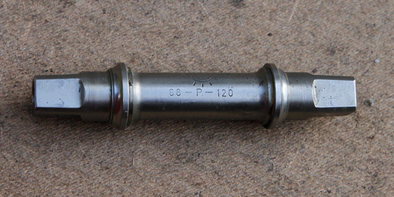

Aν θες εχω ενα αξωνακι εγω που μπορει να σου κανει.
Οι διαστασεις που πρεπει να ξερεις ειναι:
1 - Η αποσταση που εχουν μεαταξυ τους οι εδρες των ρουλεμαν (τα περιφεριακα εξογκωματα πανω στον αξωνα), ωστε να καθεται σωστα αναμεσα στα ποτηρια.
(λιγα mm αποκληση δεν πειραζει γιατι ουτος η αλλος το ενα ποτηρη της μεσαιας τριβης ειναι ρυθμιζωμενο)
2 - Το μηκος της δεξιας πλευρας του αξωνα (αυτη που θα πιασει ο διασκοβραχιωνας) ωστε να δεις ποσο εξω θες να καθεται αυτος.
θα ανεβασω αργοτερα φωτο να σε διευκοληνω
http://i593.photobucket.com/albums/tt14/stevelavaue/axle.jpg

Αν σ'ενδιαφερει εχω αυτο το αξωνακι:
http://i593.photobucket.com/albums/tt14/stevelavaue/DSC00294.jpg
Θα σου πω διαστασεις (1 & 2) το βραδυ.

Λοιπν, σχετικα με το παραπανω αξωνακι
Οι διαστασεις του ειναι
1 - 50mm
2 - 40mm
η αλλη πλευρα 35mm
