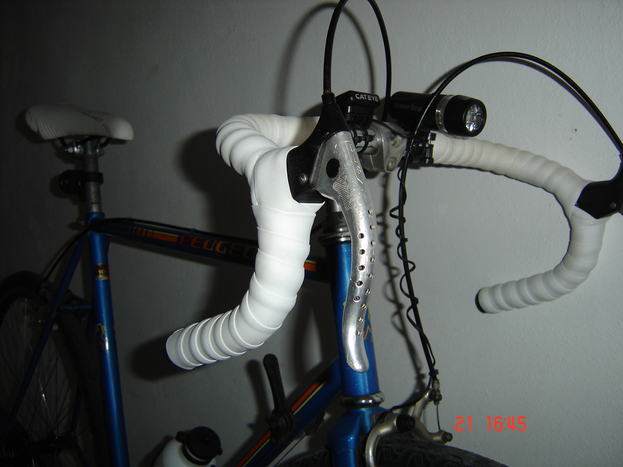

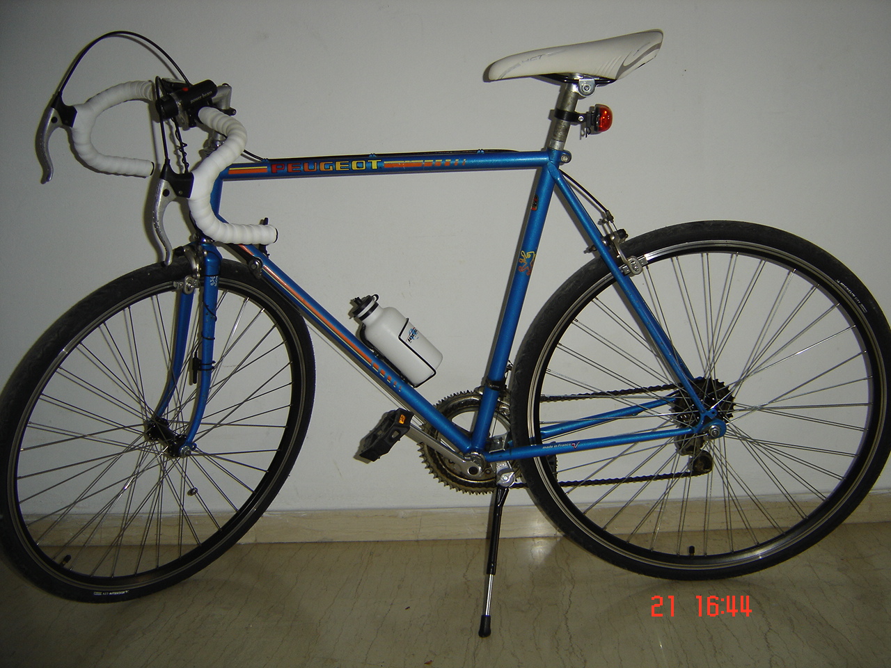

1. Ύψος αναβάτη
2. Μήκος κάθετου από κέντρο μεσαίας τριβής μέχρι το τελείωμα.
3. Μήκος οριζόντιο από το μέσο του κάθετου μέχρι το μέσο του
κούτελου.
4. Μήκος λαιμού από το μέσο της ένωσης μέχρι το μέσο του τιμονιού.
Το -4-αναφερεται στο stem οχι στο head tube(κουτελο)και σιγουρα δεν ειναι 14cm.
απο τη φωτο προκυπτει stem 9~10cm (το head tube προκυπτει ~16 cm).
(εφοσον ο οριζοντιος c-c ειναι 57cm)
Για να βολευτείς στο 57άρι θα χρειαστείς κοντό
λαιμό (stem) 7-8εκ, ίσως παλουκόσελο χωρίς offset
για να έρθεις 1-2εκ πιο μπροστά, ίσως λαιμό με
πιο ψηλό σώμα ώστε να σηκωθεί 2-3εκ ακόμα το
τιμόνι.
Το ύψος της σέλας το ορίζεις με το πόσο τεντώνει
το πόδι σου στο πιο χαμηλό σημείο της περιστροφής.
Με δεδομένο το 180 και το 57, ξεκίνα βάζοντάς την
στο ίδιο ύψος με το τιμόνι και βλέπεις στην πορεία.
Πάντως σα νούμερο δεν είναι σωστό για το ύψος σου
εκτός αν μου πεις ότι έχεις κοντά 90εκ καβάλο και
μακρυά χέρια.
Σε πρώτη φάση κάνε χιλιόμετρα και άκουσε το σώμα σου.
Μπορεί για τη χρήση και τα χιλιόμετρα που κάνεις να
μη χρειάζονται αλλαγές. Πάντως αν δεις ότι δε σε
βολεύει, καλύτερα να το λύσεις και να ψάξεις να
το ανταλλάξεις με ένα 54 ή 55.

Όπως έγραψα πιο πάνω, το 180 ύψος με το συνηθισμένο
μήκος ποδιού είναι για 54 ή 55. H μηδενική απόσταση
από τον οριζόντιο απλά επιβεβαιώνει ότι το πλαίσιο
είναι μεγάλο.
Κάνε την ανακατασκευή σου αν έχεις κέφια και μεράκι,
απλά μη ρίξεις λεφτά σε ποδήλατο που δεν σου ταιρι-
αζει.

1. Ύψος αναβάτη
κούτελου.
Σ ευχαριστώ για την βοήθειά σου.
Έχουμε και λέμε, στο σχεδιάγραμμα που μου έστειλες μέτρησα:
A=SIZE=57 cm
C=EFFECTIVE TT LENGHT=57 cm
J=HEAD TUBE=14 cm
Το ύψος μου είναι 1.80m
Σε τι ύψος πρέπει να έχω το τιμόνι;
Το ποδήλατο είναι το PEUGEOT PH 10 LS (1985)(103 Carbolite)
Ευχαριστώ
ΔΗΜΗΤΡΗΣ
Οι μετρήσεις που έκανα (A,C,J) είναι από εδώ
Δεν μέτρησα καθόλου το 4 γιατί δεν ήξερα πως.
Και ίσως έχεις δίκιο για το Head Tube.
Θα ξαναμετρήσω και τα λέμε.
Το 180 καβαλά 54-55 οπότε ξεκινάς με λάθος βάση.
τιμόνι.
μακρυά χέρια.
Σ' ευχαριστώ για τις πληροφορίες.
αν δεις οτι δεν σε βολευει και σε ενδιαφερει η ανταλλαγη δες ενα μικροτερο νουμερο αν σου κανει?μονο ανταλλαγη...γιατι μου ειναι μικρο
είναι μεγάλο.
αζει.
