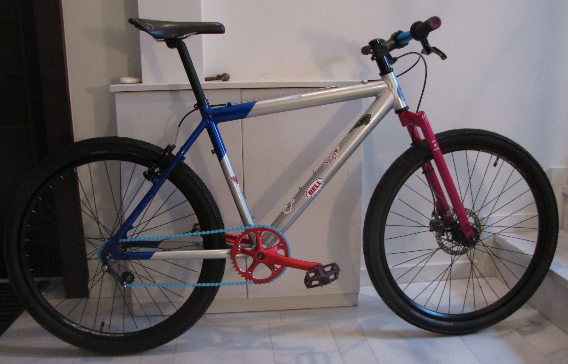

Το έχω φτιάξει εδώ και περίπου 2 χρόνια αλλά τελευταία του έκανα κάποιες μικροαλλαγές και είπα να βγάλω και καμία φωτό του καημένου.
Βασικός σκοπός ήταν:
1. Να μάθω κάποια πράγματα
2. Να με εξυπηρετεί
3. ΝΑ ΕΙΝΑΙ ΔΙΑΣΚΕΔΑΣΤΙΚΟ
4. Να μην προκαλεί τα βλέμματα
Βασικά αξιοποίησα το σκελετό από το παλιό μου οικονομικό mtb.
Ακούει στο όνομα το "το παλιό" αλλά και στο "οτι να 'ναι".

Vasscott wrote:
Το έχω φτιάξει εδώ και περίπου 2 χρόνια αλλά τελευταία του έκανα κάποιες μικροαλλαγές και είπα να βγάλω και καμία πρόχειρη φωτό του καημένου.
2. Να με εξυπηρετεί
1)το chain tentioner απο ιντερνετ το χτυπησες, ή απο καταστημα? αν ειναι το δευτερο πες μου καμια πληροφορια γιατι ψαχνομαι για κατι τετοιο
2)δισκοβραχιωνα νομιζω μπορουσες να κρατησεις τον ιδιο, βγαζοντας τα περιττα γραναζια
3)το πιρουνι ηταν ξερο απο πριν ή ειχε αναρτηση? γιατι αν ειχε αναρτηση καταλαβαινω να το αλλξεις
4)ειναι μουνοπαγιδα, καλες βολτες

@NikniS
Thanks
@ntimitris
To chain tensioner είναι με ελατήρια και ρυθμιζόμενο και όπως σωστά κατάλαβες το πήρα από web. Στην Ελλάδα έχω βρει μόνο σταθερό αυτού του τύπου… http://www.comparestoreprices.co.uk/images/dm/dmr-sts-chain-tensioner.jpg αν σε ενδιαφέρει στείλε μου π.μ. να σου πω που.
Δισκοβραχίονα φυσικά και μπορούσα να τροποποιήσω τον παλιό αλλά επειδή είμαι και λίγο παράξενος άνθρωπος, δεν ήθελα και πήρα απευθείας έναν μονό.
Το πιρούνι φυσικά αντικατέστησε ανάρτηση και μάλιστα το συγκεκριμένο καταπίνει τα πάντα.

NikniS
Εικόνα NikniS
Mια χαρά είναι το σταντ και χρήσιμο.
Δηλαδή δεν κατάλαβα, αν θέλουμε να το κλειδώσουμε κάπου θα πρέπει να το ακουμπάμε πάνω σε κάγκελα - σιδεριές - κολώνες? ή να κουβαλάμε μαζί και πανιά για να τυλίγουμε τον σκελετό στα σημεία επαφής?
Μερικοί το προτιμούν χύμα στο κύμα, όπου νά ναι ακουμπισμένο, στα πεντάλ, ξάπλα χάμω και ούτω καθε εξής.
Αλλοι ψιλό -"υποχόνδριοι" γουστάρουν το σταντάκι τους, νοικοκυρεμένα πράγματα και το ποδήλατο στην πένα!

Vasscott wrote:
Γενικά πάντως έχει ένα δίκιο, δεν μπορείς να βγάζεις τις ταχύτητες και να αδειάζεις ο ποδήλατο και μετά να του κοτσάρεις ένα σταντ να με το συμάθιο!
Μονοτάχυτο και σταντ δεν ταιριάζουν, πάει και τελείωσε. Τώρα εσύ που έχεις μια ενδιάμεση καάσταση με ταχύτητες αλλά κρυμμένες... τι να πω ρε παιδί μου, είσαι σε δύσκολη θέση!
Eννοείται Βασίλη.
Ο "κανόνας" όμως δεν λέει μόνο για τα single / fixed και τις κούρσες (αν και στην προκειμένη περίπτωση πρόκειται για ένα mtb που μετατράπηκε σε single), αλλά και για τα mtb καθ' αυτά. Ούτε σε αυτά προβλέπεται χρήση stand.
Όταν όμως το ποδήλατο το έχεις για το καθημερινό commuting και όχι για βόλτα, τo kickstand το χρειάζεσαι, ειδικά αν δεν σου αρέσει να το ακουμπάς όπου να ναι και όπως να ναι.
Ασχέτως τύπου ποδηλάτου*
*Εξαιρούμενης της κούρσας φυσικά και αυτό γιατί αν έχεις καλή κούρσα δεν την χρησιμοποιείς για το καθημερινό commuting, εκτός και αν έχεις κάνα παλιό ατσάλινο κουρσάκι ή κανα χρέπι που δεν σε πολυνοιάζει ή αν έχεις δυνατότητα να την βάζεις κάπου μέσα.
Θα μπορούσε, υποθετικά μιλώντας, το ποδήλατο αυτό λοιπόν να είναι το commuter σου.
Δεν είναι ακριβό, είναι ελαφρύ μιας και είναι γυμνό, είναι απλό στην λειτουργία του, δεν βγάζει βλάβες, δεν απαιτεί συχνά service ώς single και το σημαντικότερο δεν τραβά τα βλέμματα.
Υπο αυτές τις συνθήκες το stand δεν είναι άχρηστο / αχρείαστο. Αυτό θέλω να πώ.

Το πηρούνι είναι on one? Ωραίο χρωματάκι.
Ο σκελετός αλήθεια ποιού κατασκευαστή είναι?
Πάντως καλά θα κάνεις γιατί και εγώ το συγκεκριμένο stand θα το έβγαζα, δεν μου αρέσουν τα κεντρικά stand.
Συγνώμη για το σεντόνι πρίν και που ξέφυγα απο το θέμα.
Vasscott
Εικόνα Vasscott
Ναι, πηρουνάκι on-one και σκελετός no-name!

Υπάρχει περίπτωση να βρω σε κατάστημα έτοιμο 26άρη πίσω τροχό για μονοτάχυτο; Από ιντερνετικό ψάξιμο, δεν πήρε τίποτα το μάτι μου...
Vasscott
Εικόνα Vasscott
Προσωπικά δεν έχει τύχει να δω κάτι σε έτοιμο τροχό.
Από την άλλη μπορείς να πας σε πλεχτό με το κατάλληλο κέντρο, σε κάποιο μαγαζί που εξειδικεύεται σε dirt κλπ.
Αν και τα κέντρα εκεί είναι λίγο ακριβά.
Διαφορετικά πας στην παραδοσιακή λύση...
How to Single Speed
http://www.velosolo.co.uk/756rear.html
OldSteel
Ναι, μόλις το διάβασα το σχετικό νήμα. Πλεχτό το σκέφτηκα, αλλά δεν κάνω τον κόπο καν να ρωτήσω για το κόστος. Ευχαριστώ Vasscott!
kktsol
Εικόνα kktsol
Κακως. Εαν ρωταγες σωστα μπορει και το κοστος που θα σου ελεγαν να ηταν ευχαριστη εκπληξη.
Vasscott
Εικόνα Vasscott
Κι εγώ, δεν αναφέρθηκα στο κόστος του πλεχτού τροχού αλλά στις τιμές των κέντρων singlespeed mtb.
Πάντως η λύση με αποστάτες και μόνο γρανάζι σε κλασικό κέντρο είναι αρκετά αξιόπιστη, είτε διαλέξεις έτοιμο, είτε πλεχτό τροχό. Ανάλογα πάντα με τι χρήση που θες να κάνεις.
OldSteel
Αν τα κέντρα μονοτάχυτου MTB από μόνα τους είναι ακριβά, πώς μπορεί να είναι φτηνός ένας τροχός πλεγμένος με αυτά; Ο λόγος που πρέπει να χρησιμοποιηθεί τέτοιο κέντρο και όχι από BMX πχ είναι το άνοιγμα του πίσω ψαλιδιού;
Vasscott
Εικόνα Vasscott
... Μην δεν κατάλαβα κάτι.
Ακριβό καν τρόπο = ακριβότερος τροχός. Σωστά.
Όχι όμως επειδή θα είναι πλεχτό και όχι έτοιμος.
Το ίδιο ακριβός θα είναι και ο έτοιμος αν έχει το ίδιο κέντρο.
Όταν λέω για το λόγο επιλογής του κέντρο εννοώ τη χρήση.
Αν πας για σκληρή χρήση, θες καλό κέντρο κλπ.
Για απλή χρήση μας κάνει και η παραπάνω μετατροπή.
