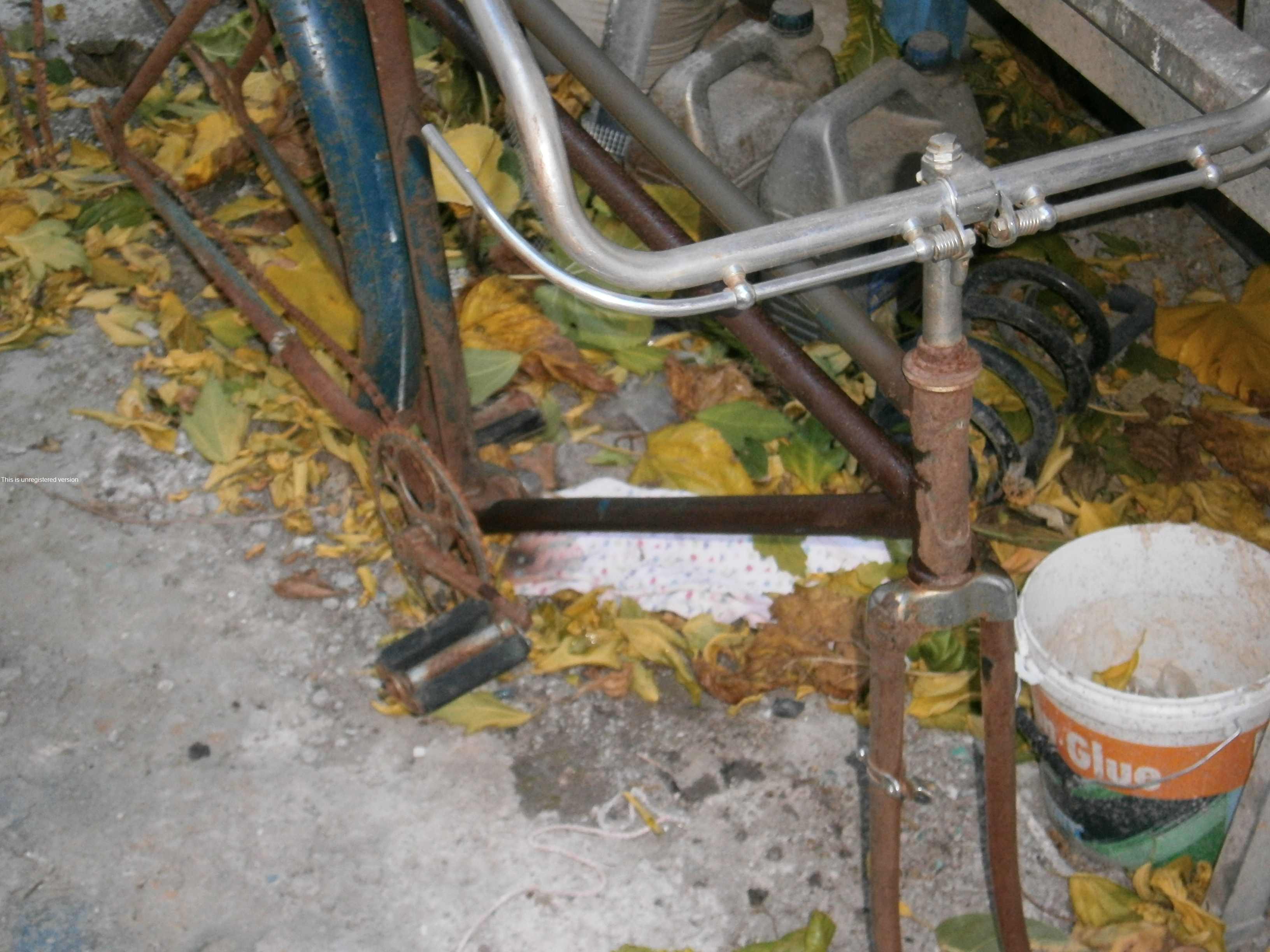

Καλησπέρα, πριν τέσσερις μηνες απέκτησα ένα διπλοσκέλετο και αποφάσισα να το αναπαλαιώσω.Μήπως μπορειτε να αναγνωρίσετε τι μάρκα είναι. Ειναι περιπου του 1966 και γραφει αριθμό διπλα στη σέλα 7736

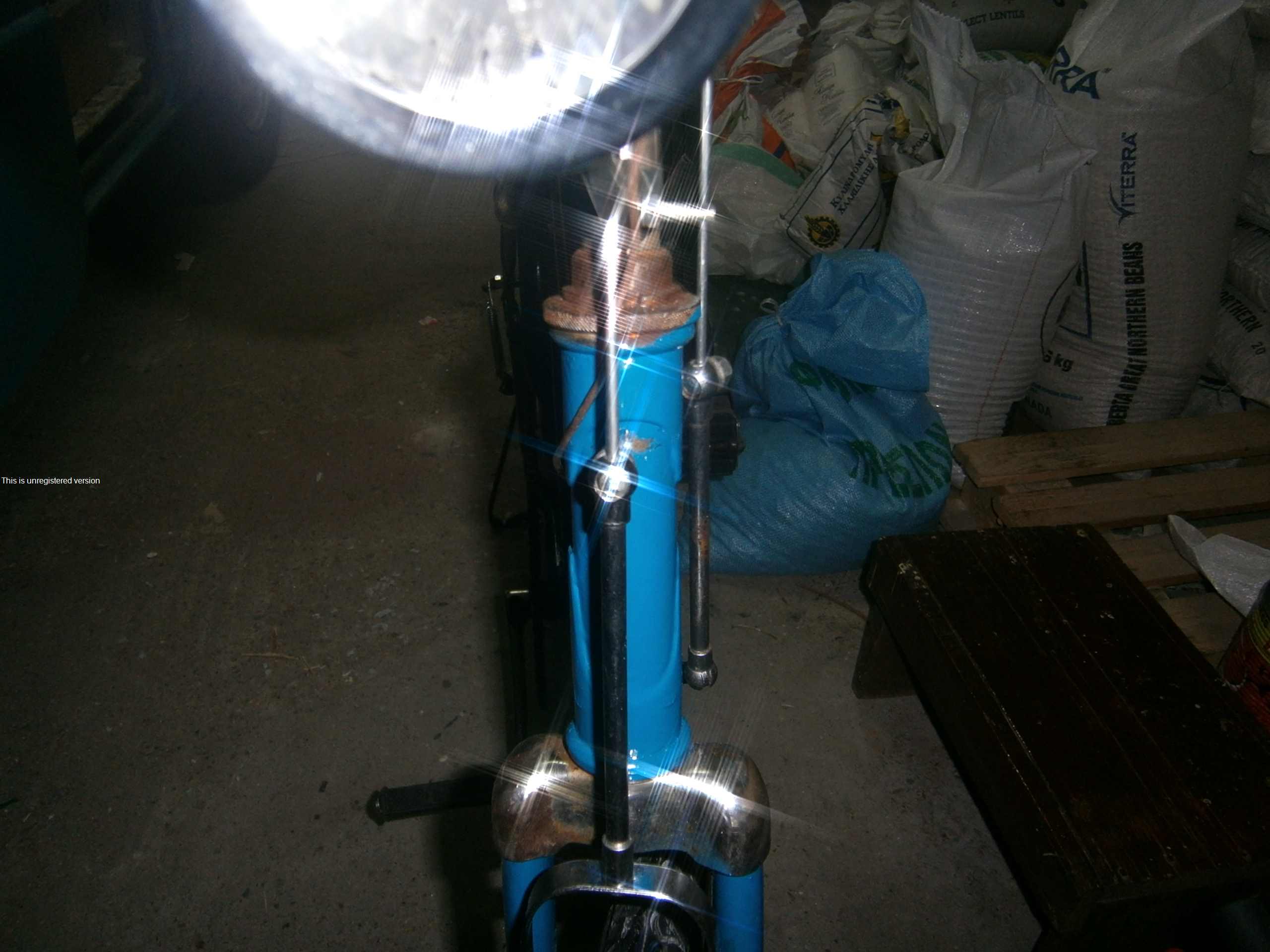

Αν μπορείς τρίψε τη σκουριά από το κούτελο μήπως υπάρχει
κάποιο σήμα εκεί από κάτω και βγάλουν τα παιδιά άκρη.
το εχω τριψει και δεν υπαρχει τιποτα
Για βάλε φωτογραφία με καθαρό το κούτελο να δούμε και τις
μούφες. Μια μπροστινή και μια πλαϊνή θα ήταν το ιδανικό.
Επίσης δες κάτω από τη μεσαία τριβή μήπως έχει κάποια
νούμερα κάτω από τη σκουρια.

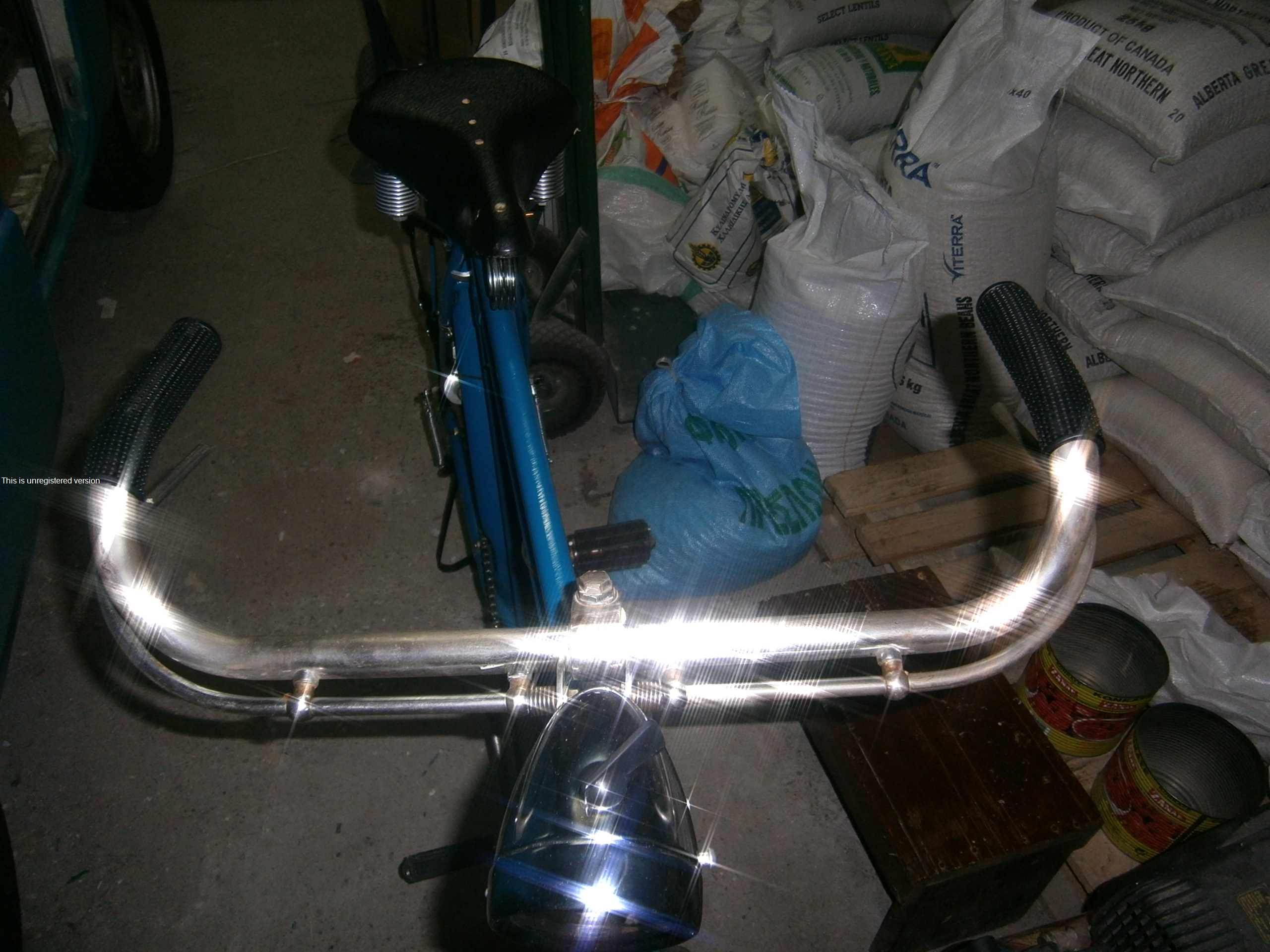

το ποδηλατο τωρα εχει καθαριστει απο τη σκουρια και εχει βαφτει. κατω απο τη μεσαια τριβη κοιταξα και δεν εχει κανεναν αριθμο
Οπότε ξαναγυρνάμε στο βάλε μερικές ακόμα φωτό από το κούτελο,
τις μούφες, τη μεσαία τριβή χωρίς την πεταλιέρα, τα πίσω drop
outs κτλ.
Zif είναι αν κ δεν βοηθάνε οι φωτο
Το ποδήλατο είναι zif,ή στην κυριλλική του γραφή,ЗИФ.
Διακρίνονται ακόμη τα ίχνη απ τις χαλκομανίες του σε διαγώνιο και κάθετο.
Επίσης η κορνίζα στο κούτελο είναι καθαρά του zif.
Για επιβεβαίωση ψάξε στην αρχή του κάθετου,λίγο κάτω απ το στόμιο για το παλουκόσελο. Απ τη μια μεριά θα βρεις τον σειριακό αριθμό και απ την άλλη κάτι άλλο που ακόμα,εγώ τουλάχιστον, δεν ξέρουμε τι σημαίνει (π.χ. 62 Γ ).
Επίσης,στην εσωτερική μεριά του αριστερού chainstays ή του πιρουνιού,θα πρέπει να βρεις τη φίρμα:ЗИФ.
Ο δίσκοβραχίονας δεν είναι ο δικός του.Τα zif φορούσαν χαρακτηριστικό δισκοβραχίονα με κουρμπαριστή υποδοχή στο δίσκο για τον βραχίονα και με εγχάρακτο το ЗИФ,στην εσωτερική μεριά του δεξιού βραχίονα ( αν θυμάμαι καλά).

Καλησπέρα.... ανατολικού μπλοκ ΖΙF-TENEA. Tο πλαίσιο το δανείστηκε και η κινέζικη (λόγο καθεστώτος) roual για τα πρώτα της διπλοσκέλετα.

Επίσης,πέρα απ το headbadge στο ποδήλατο του tsouk,υπάρχει κι αυτό όπου διακρίνεται και η πόλη καταγωγής του,ΠΕΝΖΑ.
Συγνώμη για την αδιακρισία μου αλλά,τόβαψες που τόβαψες,γιατί άφησες κορώνα,ποτήρια και ασφαλιστικά παξιμάδια, τίγκα στη σκουριά?
Επίσης,αλυσίδα και γρανάζι πότε πρόλαβαν και σκούριασαν?
η αλυσιδα θα αλλαχτει ειναι η παλια οπως και τα υπολοιπα. στο δισκοβραχιονα ομως υπαρχει τζογος αν και αλλαξα σφηνα τι μπορει να φταίει? και που μπορω να βρω τον δικο του δισκοβραχίονα?
...οτι το ποδηλατο βαφτηκε χωρις να λυθουν (τουλαχιστον απο οτι μπορω να συμπερανω απο τις φωτογραφιες που παρατιθενται) τα βασικα του εξαρτηματα:
Τιμονι, ποτηρια λαιμου, μεσαια τριβη.
Οποτε, ο σκελετος μπορει μεν να βαφτηκε με ενα καποιο χρωμα, αλλα δεν εγινε καμμια επεμβαση στα προαναφερθεντα μηχανικα μερη του ποδηλατου.
κι επειδη το ποδηλατο στις αρχικες φωτογραφιες φαινεται να ειναι σε "δυσκολη" κατασταση, το πιο πιθανο ειναι σε αντιστοιχη κατασταση να βρισκονται και τα μηχανικα του μερη.
Για να επανελθουν αυτα σε καλη λειτουργικη κατασταση, θα πρεπει να λυθουν, να ελεγχθουν, και ενδεχομενως να αλλαχθουν η να επισκευασθουν, η απλα να καθαριστουν/λιπανθουν/ρυθμιστουν, αν ειναι σε καλη κατασταση χωρις φθορες.
Αυτο βεβαια, θα επρεπε να εχει γινει πριν το βαψιμο, για να αποφυγεις φθορες στο καινουριο χρωμα, και για να μπορεσεις να καθαρισεις καλυτερα τις σκουριες και τα υπολειματα του παλιου χρωματος.
Επισης, κι αν θελουμε να μιλαμε για αναπαλαιωση, θα επρεπε να εχει γινει μια αποτυπωση των γραφικων του και των διακοσμητικων του μοτιβων, ωστε να μπορεσουν να ανακατασκευαστουν καποια στιγμη, και να συμπληρωνουν πιστα την εμφανιση του ποδηλατου.
Τωρα βεβαια ισως ειναι αργα, αλλα παλι πιθανον να μπορει καποιος αλλος κατοχος ZIF να σε βοηθησει σε αυτο.
Εν πασει περιπτωσει, για να ανακατασκευασεις αυτο το ποδηλατο, θα πρεπει να λυσεις τη μεσαια τριβη και τα ποτηρια, να τα ελεγξεις για φθορες η σκουριες, κι αν χρειαζεται να αντικαταστησεις ποτηρια-αξονα-μπιλλιες στη μεσ. τριβη, και ποτηρια-μπιλλιες στα ποτηρια του λαιμου του τιμονιου, αν θελεις να λειτουργουν σωστα χωρις μποσικα και προβληματα.
Τα γνησια ανταλλακτικα ομως, και δεδομενης της προελευσης του ποδηλατου, πιστευω θα ειναι εξαιρετικα δυσκολο να βρεθουν, οποτε θα πρεπει να βολευτεις με αλλα παρομοια απο το εμποριο, τα οποια θα ειναι ιδια σε διαστασεις/σπειρωματα με τα υπαρχοντα, και οσο γινεται εμφανισιακα παρομοια.
