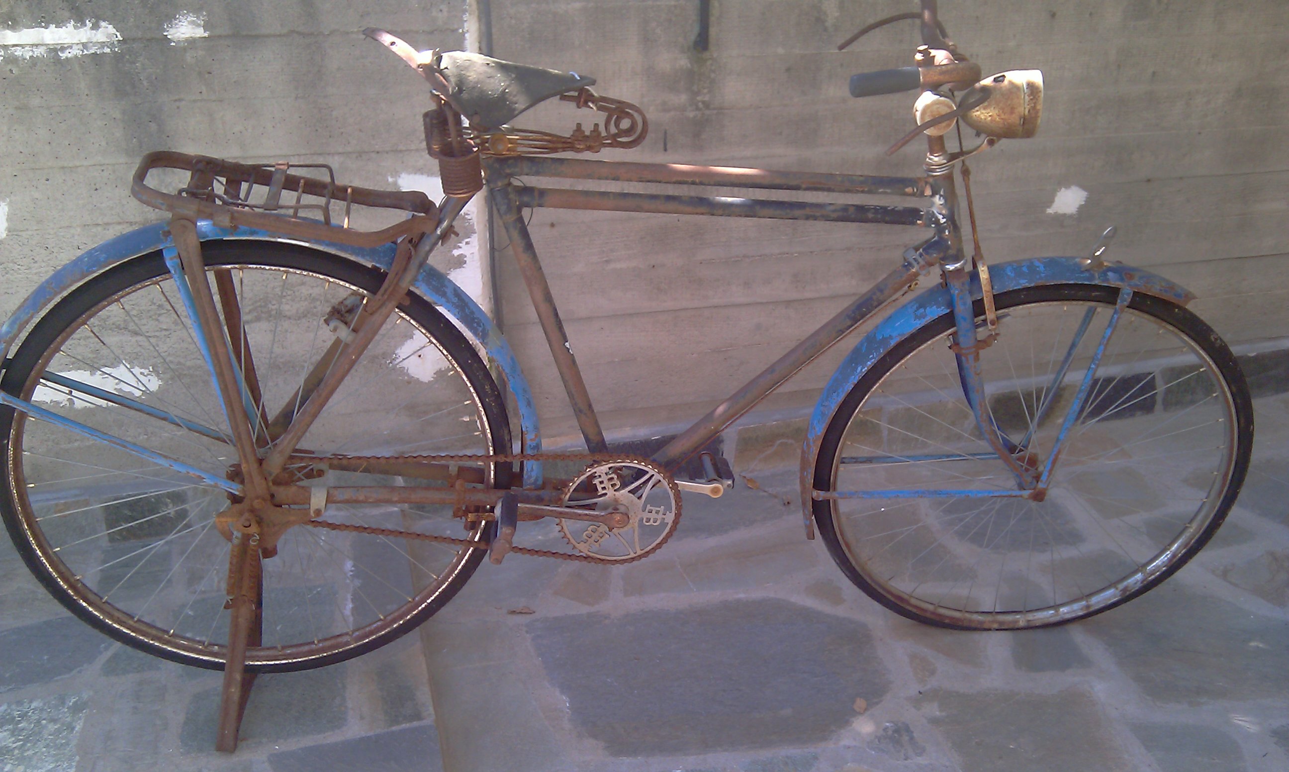

Καλημέρα παιδιά και καλώς σας βρήκα!!Αυτές τις μέρες ανακάλυψα κάτι, το έβλεπα πολύ καιρό βέβαια αλλά δεν έδωσα την απαραίτητη σημασία.Ήτανε πάνω σε ένα τσίγκο απο μια καλύβα.Το είχα ξαναδεί και άλλες χρονιές αλλά λέω δεν είναι κάτι ιδιαίτερο.Το Σάββατο που μας πέρασε το κατέβασα και τότε κατάλαβα πόσο όμορφο είναι και είπα τι μα$#%ας είμαι τόσο καιρό.Μετά είδα ότι είναι BISMARCK πράγμα το οποίο δεν ήξερα την μάρκα μέχρι που διάβασα μερικές πληροφορίες στο ίντερνετ.Το μόνο που έμαθα απο το θείο μου είναι ότι το πήρε δεκαετία 70' και ότι το έκανε τότε 10.000 δραχμές.

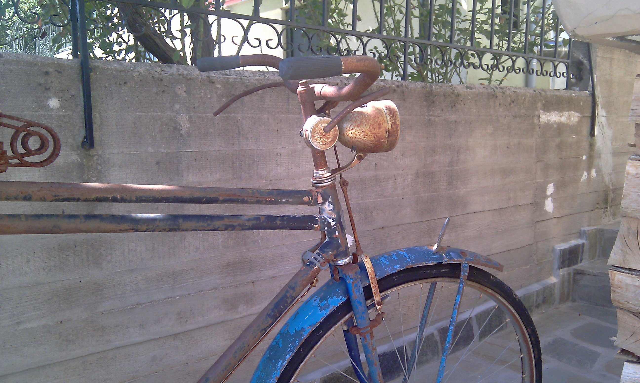

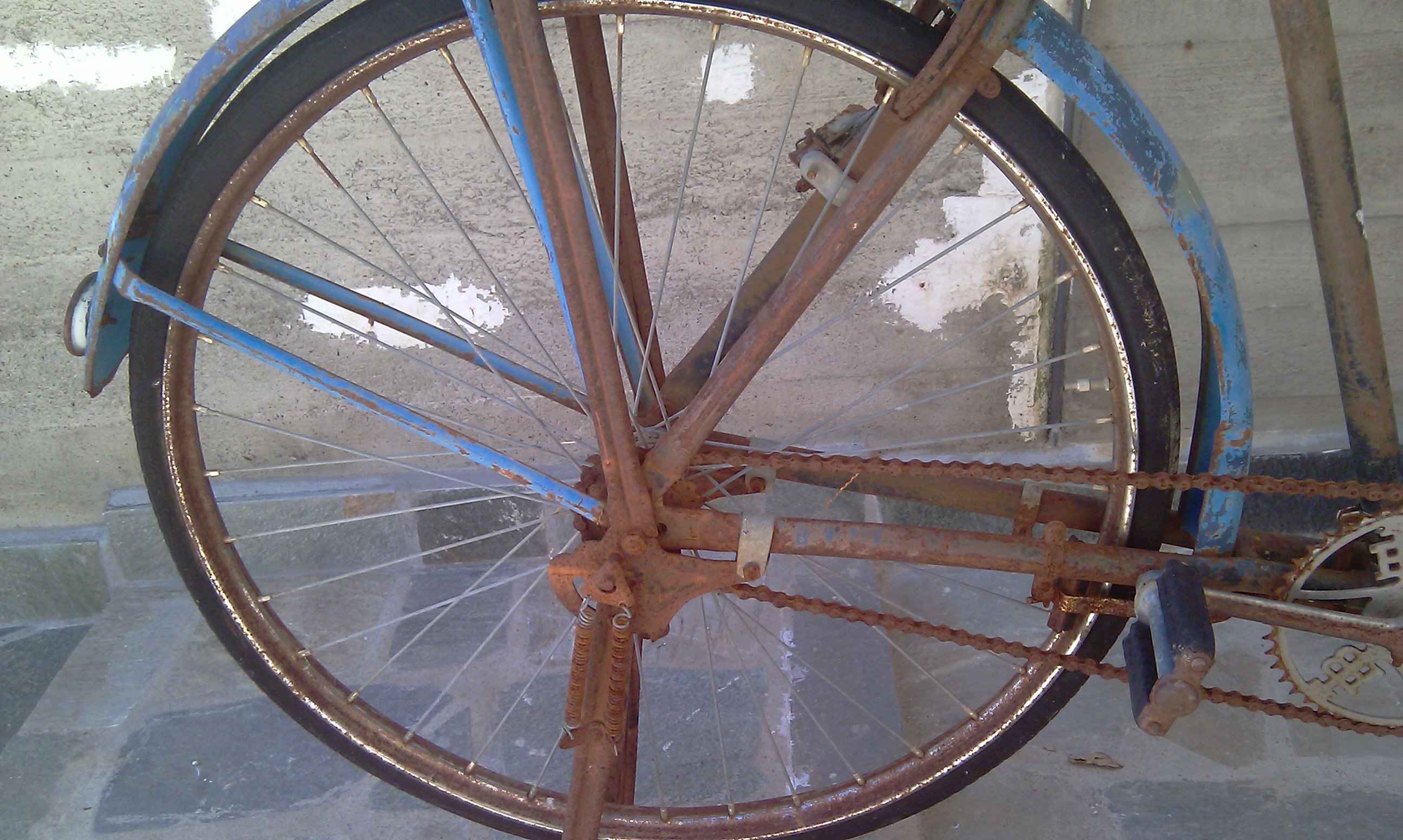

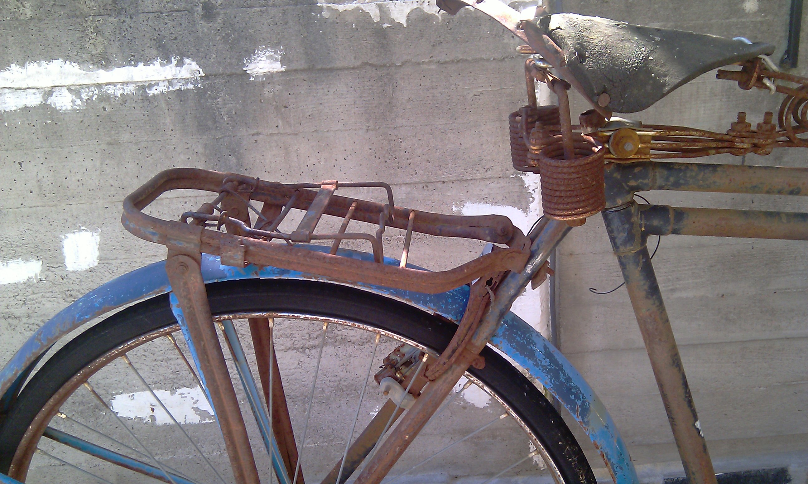

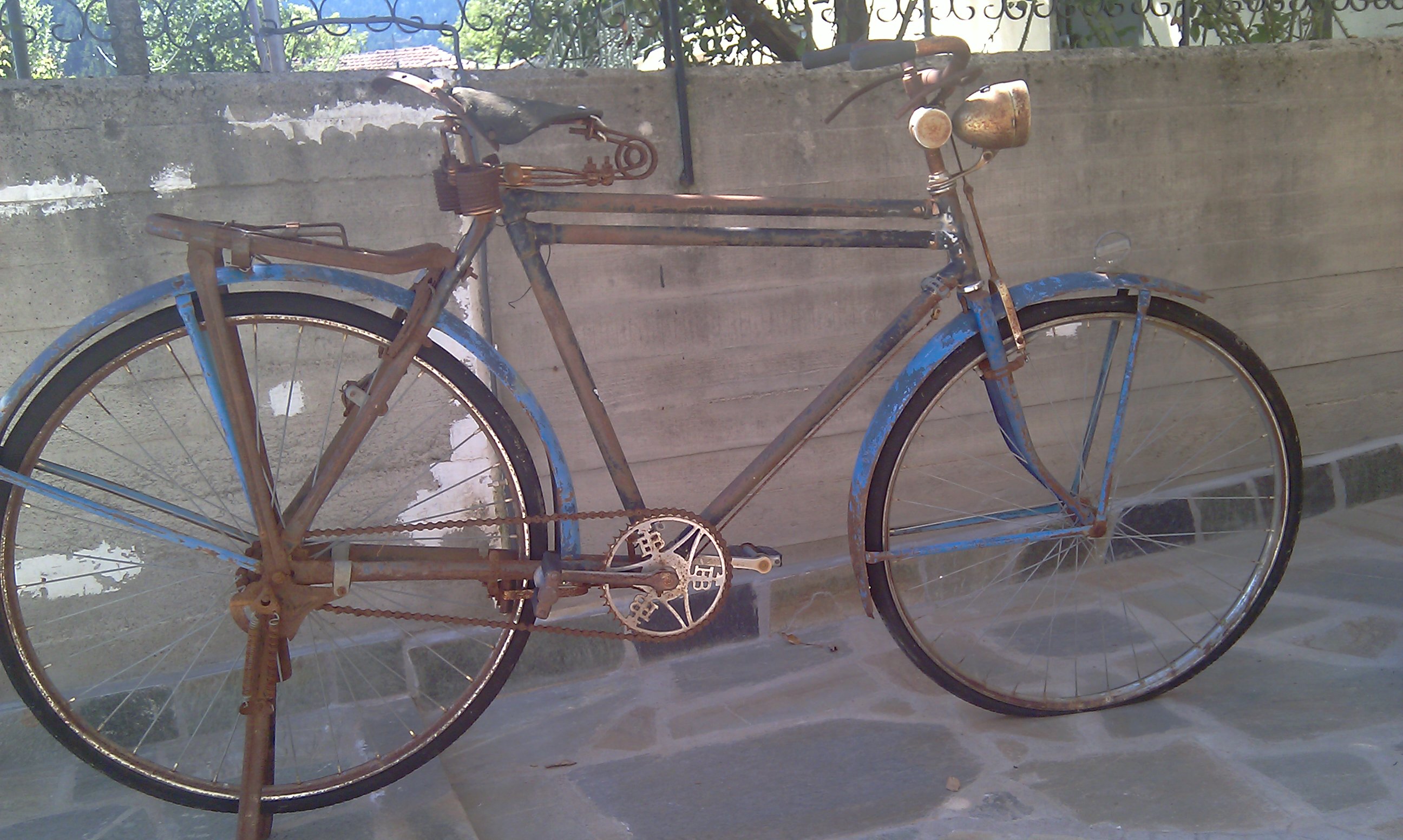

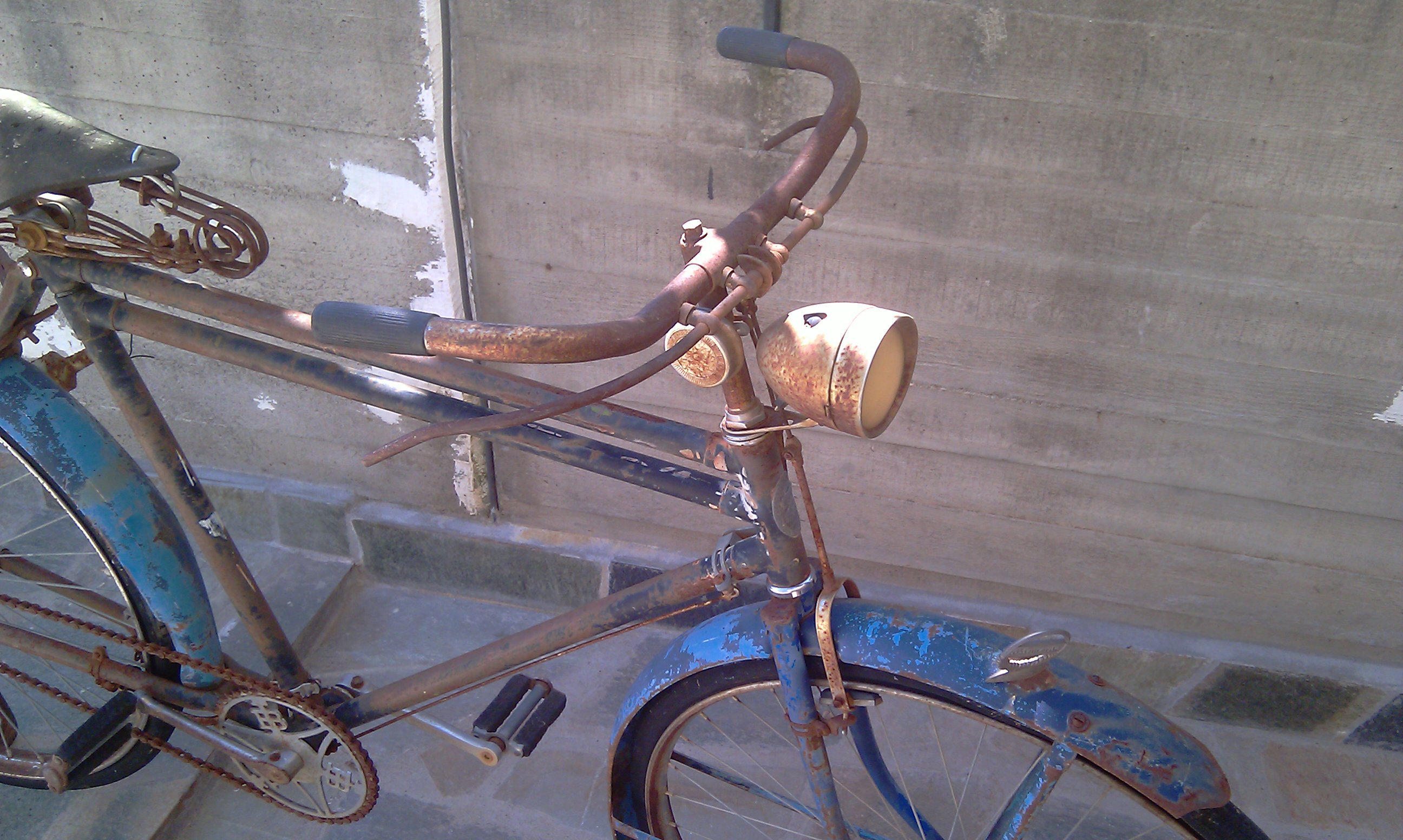

Πήρα την απόφαση να το φτιάξωμ, όποιο και να είναι το κόστος.Το θέμα είναι ότι σε κάποια μέρη έχει κάποιες σκουριές.Σας παραθέτω φωτόγραφίες να το δείτε και εσείς τι χρειάζεται να γίνει.Με έναν φίλο μου που είναι λίγο γνώστης μου είπε να βγάλουμε σχάρα,σταντ.φως,τιμόνι,μηχανισμοί φρένων,ζάντες και κάτι άλλα ψιλά και να τα πάω κατευθέιαν για νικέλωμα.Το σκελετό θα τον λύσω και μου προτείνει να τον πάω για αμμοβολή.Μου είπε ότι θα καθαρίσει τελείως..Η να αρχίσω να τρίβω με γυαλόχαρτα?Πείτε μου τι μπορώ να κάνω με τις σκουριές και αν μπορεί κάποιος να μου πεί περισσότερες πληροφορίες για το τι μοντέλο είναι, τι χρονολογίας ακριβώς και που μπορώ να βρώ κάποια ανταλλακτικά αν χρειαστεί, κάποια σέλα η φως κτλπ.Ευχαριστώ και ελπίζω να βρώ αντάπόκριση και βοήθεια..

Αααχχχ πολύ φοβάμαι ότι θα σε στεναχωρήσω.
Το ποδήλατο φαίνεται σε πολύ κακή κατάσταση.
Μπορεί να αξίζει να αναπαλαιώσεις ένα ποδήλατο "ιστορικής αξίας" αλλά όχι το συγκεκριμένο.
Θα ξοδέψεις πολύ χρήμα, πολύ χρόνο και το αποτέλεσμα δεν θα είναι αυτό που πρέπει.
ΕΙΜΑΙ 100% σίγουρος ότι μπορείς να βρείς ακόμα τέτοιους σκελετούς ΣΕ ΠΟΛΥ ΚΑΛΥΤΕΡΗ ΚΑΤΑΣΤΑΣΗ, τέτοιους που να αξίζει η προσπάθεια και το κόστος.
Αν παρόλαυτά το έχεις κάνει τάμα ... ξεκίνα με το λύσιμο όλων των μερών. (όπου βλέπεις βίδα και κοχλία ΞΕΒΙΔΩΝΕ).
Κάποια σημεία ίσως σε δυσκολέψουν, πάρε και κανα μπιτόνι βενζίνη και κανα μεγάλο σπρέι WD-40 και λούσε ότι σε δυσκολεύει.
Δες τι σώζεται από ότι βγάλεις και κυρίως ΤΣΕΚΑΡΕ ΠΡΟΣΕΚΤΙΚΑ τους σωλήνες του σκελετού. Μπορεί να δεις ότι δεν έχουν καθόλου αντοχή και τσακίζουν με απλή δύναμη των χεριών...
Επίσης προσπάθησε να δεις ΠΟΣΟ έχει προχωρήσει η σκουριά.
Τρίψε ένα σημείο του σκελετού, να δεις πότε θα εμφανιστεί μέταλλο (πχ στη φωλιά της μεσαίας τριβής που έχει συνήθως ψαχνό και δεν θα κάνεις τρύπα....).
Αλλά γνώμη μου... μην ... δεν .... άστο ... (θα βρεις άλλο καλύτερο)

Φίλε μου δε νομίζω να έχει προχωρήσει πολύ η σκουριά και πιο πολύ απο ότι έιδα είναι στο πίσω μέρος του ψαλιδιού.Κοίταξε, αν είναι να φτάσει και 500 ευρώ δε τα διαθέτω.Αντε μέχρι 250 ευρώ περίπου τα διαθέτω.Απο ότι είδα στο car.gr έχει 3 ποδήλατα γύρω στα 300 ευρώ και ένα απο αυτά το πουλάει 850 ευρώ..Δεν είναι ότι θέλω να έχω ένα τέτοιο συγκεκριμένο ποδήλατο αλλά πιο πολύ θέλω να ζωντανέψω το συγκεκριμένο.Χρόνο έχω , τα χέρια μου πιάνουν δόξα το θεό, θα ξεκινήσω να το λύσω όπως λές για να το δω καλύτερα.Πάντως δεν είναι και τόσο ιστορικό δηλαδή, έτσι?

Κοίτα να δεις με κάτι τέτοια διπλοσκέλετα BISMARCK ποδηλατούσαν οι παπούδες και οι γονείς μας. Είμαι σίγουρος, στο ξαναγράφω, ότι βρίσκεις σχετικά άνετα, αντίστοιχο διπλοσκέλετο ποδήλατο, σε πολύ καλύτερη κατάσταση, που να αξίζει να το μαστορέυσεις και να ζωντανέψει στα χέρια σου.
Η σκουριά έχει απλωθεί παντού, όπως είδα τις φωτος.
Αν θέλεις ξεκίνα να δεις τι λέει το παλουκόσελο. Βγαίνει? είναι σε καλή κατάσταση? Τι διαφορά - ως προς τη σκουριά - έχει το κομμάτι μέσα στο σωλήνα με το άλλο που ήταν εκτεθημένο?
Μετά πήγαινε στο λαιμό του πιρουνιού και του τιμονιού, βγαίνει? Σε τι κατάσταση είναι?
Τέλος, είσαι σίγουρος ότι ψαλίδια και πιρούνι είναι ΙΣΙΑ? Ότι δηλαδή όταν το ξεσκουριάσεις, και το βάψεις, και το ντύσεις με όλα τα καλά του, ΘΑ ΕΙΝΑΙ ΚΑΒΑΛΙΣΙΜΟ (...ωραίος όρος ε?.. από το: ride-able....)?

Το ποδηλατο αν δεν εχει τρυπες απο την σκουρια ειναι μια χαρα. Εχουν φτιαχτει πολυ πιο σκουριασμενα διπλοσκελετα. Αυτα τα μεταλα δεν ειναι για πεταμα απλα θελουν λιγο φροντιδα.

Το θέμα είναι να αρχίσω να το τρίβω με το χέρι η να το πάω στην αμμοβολή που είναι και ψιλογνωστός μου??
gpiter
Εικόνα gpiter
Θα έλεγα καλήτερα με το χέρι, η αμμοβολη τα αδυνατιζει λιγο. Γιαλοχαρτο με νερο, καλο σκουπισμα, ασταρι αυτοκινητου με πινελο, ελαφρυ τριψιμο με πολυ ψιλο γιαλοχαρτο, περασμα χρωμα αυτοκινητου με πιστολη ή spray, και στο τελος αντιχαρακτικο βερνικι. Τα νικελα ειναι προσωπικο γουστο..εγω δεν τα επινικελωνο απλα τα παιρναω με σφουγγαρι για κατσαρολες ή σιρματακι. Το εντονο νικελο θυμιζει Κινα, και αν ειναι λιγο θαμπά δεν τρεχει τιποτα εξάλου εκει είναι η ιστορια και τα βασανα του.....
