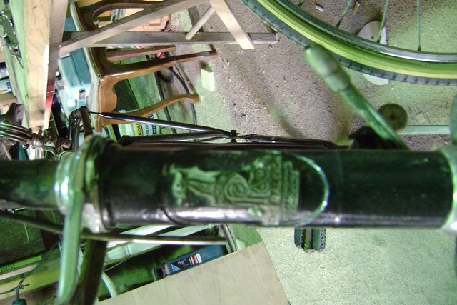

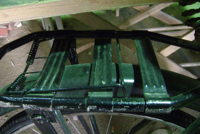

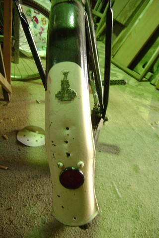

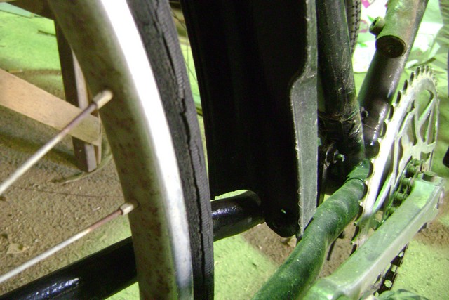

Σας παραθέτω μερικές φώτο από ένα RALEIGH και περιμένω απόψεις-γνώμες από εμπειρότερους...
Η ζάντα η μπροστά είναι dunlop στεφάνι. Το κέντρο δεν το ξέρω γιατί έχει πολύ βρώμα μόλις τη λύσω θα το δω,
Έχω στα υπ ' 'οψιν και ένα άλλο RALEIGH. Θα πάω να το δω και μάλλον θα αρχίσει το "πάντρεμα". Εκείνο δείχνει να έχει καλό τιμόνι PHILLIPS.
Α και το SN υπάρχει κάτω από τη μεσαία τριβή. Αν θυμάμαι καλά έχει 2 γράμματα στην αρχή και μετά τους αριθμούς...

Να πω ότι η ρόδα μπροστά είναι δικιά μου 28 Χ 1 1/2. Για επιβεβαίωση πήγα και την τοποθέτησα.
Στην 2355 φώτο μετράω από την αρχή του λαιμού του τιμονιού ανάμεσα στους δύο οριζόντιους και είναι 63εκ.
Απο τις φωτογραφιες (που ειναι αθλιας ποιοτητας) δεν φαινονται και πολλα πραγματα. Εκεινο που φαινεται ειναι οτι λειπουν αρκετα πραγματα. Λειπουν τα φρενα μπρος-πισω, ο πισω τροχος ειναι ασχετος και λαθος διασταση, ο μπροστα δεν ξερουμε τι ειναι (Κινεζικος, Ινδικος, ο γνησιος;), λειπουν τα φωτα μπρος πισω καθως και το δυναμο. Το ποδηλατο ειναι βαμμενο πινελατο, κι εχουν εξαφανιστει ολα τα γραφικα του, πραγμα που σημαινει αυξημενο κοστος για να γινει παλι πιστο σαν καινουριο. Λειπει και το εμβλημα στο μπροστα φτερο, το οποιο γνησιο δεν υπαρχει πια πουθενα να το αγορασεις ως καινουριο. Τα αναπαραγουν καποιοι, αλλοι καλυτερα αλλοι χειροτερα, αλλα οχι γνησιο... Επισης οι διαστασεις του σκελετου και οι μετρησεις των σωληνων του, πολυ μικρη σημασια εχουν απο τη στιγμη που ειναι γνησιο το πλαισιο. Κι εκανες και την πατατα στην τεταρτη κατα σειρα φωτογραφια, κι εκρυψες με το μετρο το κατω σημειο της πανω μουφας, εκει ακριβως που θα επρεπε να φαινεται το λοξο κοψιμο της. Το τιμονι δεν φαινεται αν ειναι Phillips η Raleigh απο τη φωτογραφια που παραθετεις. Αν δεν ειναι, τοτε κατεβαινει αρκετα ο πηχυς της πιστοτητας...
Γενικα, χρειαζονται καθαροτερες και πιο λεπτομερειακες φωτογραφιες.
Για το serial number κοιταξες αν υπαρχει καπου; Κατω απο τη μεσ. τριβη η πανω η διπλα σε καποια μουφα εκει κοντα στην ενωση του καθετου με τους δυο οριζοντιους;
Σε προειδοποιω παντως, αν θελεις να εχεις πολυ καλο αποτελεσμα, θα πρεπει να βαλεις βαθεια το χερι στην τσεπη με αυτο το ποδηλατο, παρ'ολο που μοιαζει να ειναι σε καλουτσικη κατασταση...Κι αυτο λογω των ελλειψεων του.
