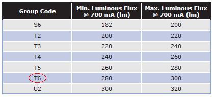

Προσοχή αυτός ο φακός με το cree XM-L T6 δεν δίνει 1000 lumens αλλά max 300.
http://www.cree.com/products/xlamp_xml.asp
http://www.cree.com/products/pdf/XLampXM-L.pdf
http://www.cree.com/products/pdf/XLampXM_B&L.pdf

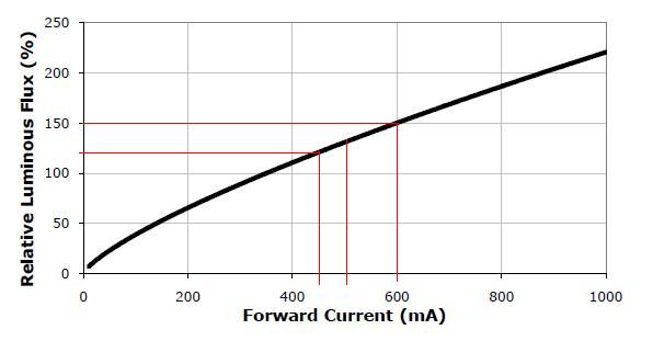

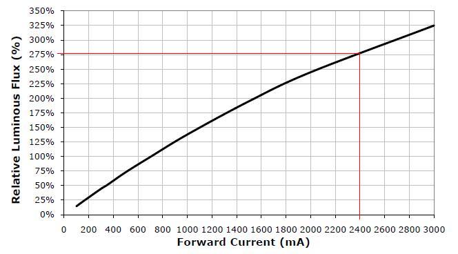

Πάτα και πάνω στην εικόνα:
Nαί τα σωστά διαγράμματα για την απόδοση lumens είναι τα ακόλουθα:
Cree XR-E
Cree XM-L
Οπότε το Cree XR-E
στα 450 mA δίνει χονδρικά 120% -> 100 lumens
στα 600 mA δίνει χονδρικά 150% -> 120 lumens
Και το Cree XM-L
στα 2400 mA δίνει χονδρικά 275% -> 800+ lumens
Ακριβώς όπως τα λες. Αν θεωρήσουμε ότι στα 700 mA δίνει 280 lm minimum και 300 lm maximum και αυτό είναι είναι το 100%, τότε στα 2400 mA που βγάζουν οι μπαταρίες στο φακό, δίνει 2,75 * 280 = 770 lm minimum και 2,75 * 300 = 825 lm maximum. 770 με 825 lm για 60 ευρώ δεν είναι καθόλου άσχημα κατ'εμέ!

Διαφορετικές εταιρείες... σύγκρινε τους χάρτες.
Seoul Semiconductor Korean P7 C-SXO 2400mA
http://www.acriche.com/en/product/prd/zpowerLEDp7.asp
CREE XM-L T60 2400 mA
http://www.cree.com/about/contact.asp
Iνδιάνοι Cree http://en.wikipedia.org/wiki/Cree
