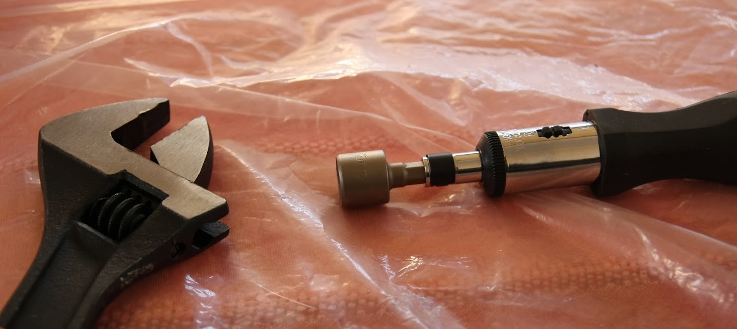

Είχα λύσει και γρασάρει πριν από λίγο καιρό το ένα από τα πετάλια μου (δεξί) και πήγα να κάνω σήμερα το ίδιο και για το άλλο (αριστερό) το οποίο είναι αισθητά πιο "σφιχτό" αλλά δεν μπορώ να ξεβιδώσω το παξιμάδι που φαίνεται στη φώτο 1
Οι φωτογραφίες είναι από το πετάλι που είχα λύσει (δεξί) και όχι από αυτό που προσπαθώ
Στη δεύτερη φώτο φαίνεται το πετάλι λυμένο
Κάποιο tip θα ήταν ευπρόσδεκτο. Καταλαβαίνω ότι τα εργαλεία που χρησιμοποιώ δεν είναι τα πλέον κατάλληλα και μάλλον δεν μπορώ να βάλω πολύ δύναμη...
χαζή (?) ερώτηση: Ξέρω βεβαίως ότι τα πετάλια (δεξί και αριστερό) βιδώνουν διαφορετικά πάνω στους βραχίονες, δεν νομίζω να ισχύει το ίδιο και για το παξιμάδι μέσα στο πετάλι... δηλ να ξεβιδώνει δεξιόστροφα...

τα σπειρώματα είναι κανονικά και στα δυό πετάλια. Με την καστάνια της φωτογραφίας δεν μπορείς να κάνεις πολλά πράγματα. Ένα σωληνωτό στη διάσταση που χρειάζεται είναι φτηνό.Προτίμησε ένα που είναι εξάγωνο και όχι πολύγωνο όπως αυτό που φαίνεται εδώ
1
Χρησιμότερο αλλά και ακριβότερο ένα καρυδάκι με την αντίστοιχη μανέλα/ καστάνια.1

Ευχαριστώ strouf, θα πάω να δω
Στην πρώτη περίπτωση των σωληνωτών, χρειάζεται προφανώς και ο αντίστοιχος μοχλός, σωστά;

Απλά βάζεις ένα σταυροκατσάβιδο στην τρύπα που έχει στον κορμό του το σωληνωτό.

για δες τις βόλτες μήπως είναι αριστερόστροφη.
για μοχλό, το καλύτερο να είναι στη μέγγενη αλλά μάλλον δε θάχεις οπότε άσε το πετάλι πάνω στο ποδήλατο. ο άξονας του εργαλείου να είναι παράλληλος στο βραχίονα.

διευκρινίζω το πρώτο μου ποστ. Προτίμησε ένα εργαλείο που να είναι εξάγωνο όπως αυτό εδώ, αλλά σε καλύτερη ποιότητα καθώς αυτό είναι του κιλού (ή του κώλου...).
