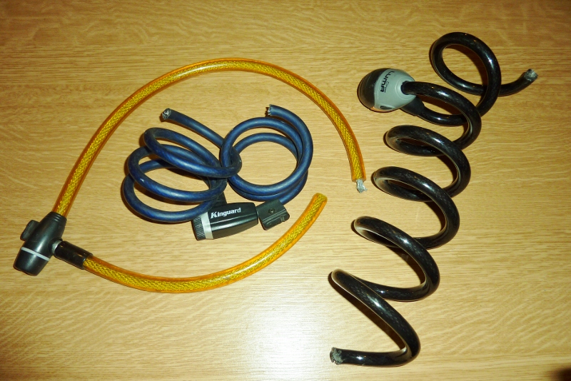

Ιδού ό,τι απέμεινε από μερικά κλεμμένα ποδήλατα... (προς γνώσιν και συμμόρφωσιν!)

abyss
Ανησυχητικό το κομμένο πεταλάκι...
sekarius
Οχι ιδιαιτερα.Δεν ιεναι και απο τα καλυτερα απ'οτι φαινεται.
Πουλανε και στο πρακτικερ πεταλα με 15 ευρω αλλα δεν θα πρεπει να εχει καποιος πολλες απαιτησεις με ενα απο αυτα.
ΜΕχρι τωρα δεν εχουμε δει κομμενο abus ,on guard πεταλο οποτε αντεχουνε..

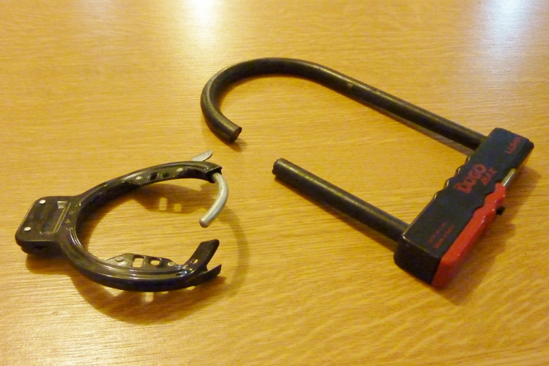

lyhadj
Εικόνα lyhadj
Το κομμένο πέταλο είναι όντως ένα όχι και τόσο καλό, το οποίο κόπηκε με τροχό από κλειδαρά κοντά στο σταθμό του Θησείου, επειδή η ιδιοκτήτρια του ποδηλάτου είχε χάσει τα κλειδιά της. Το ενδιαφέρον σε αυτή την περίπτωση είναι οτι όση ώρα ο κλειδαράς τρόχιζε, ήταν μόνος του ( η κοπέλα είχε πάει για κάποια δουλειά), και ΚΑΝΕΙΣ μα ΚΑΝΕΙΣ περαστικός δεν σταμάτησε να τον ρωτήσει τι κάνει. Εννοείται πως ο κλειδαράς δεν είχε στολή κλειδαρά ή κάτι που θα καθησύχαζε κάποιον ενδιαφερόμενο περαστικό.
ΥΓ. Καλό πέταλο πάει να πει οτι αποτελείται απο ατσάλι με ειδική σκλήρυνση, έχει κλειδαριά που δεν "παγώνει" και δεν σπάει όταν έρθει σε επαφή με κάποια χημικά, με διατομή τουλάχιστον 13χλ κλπ κλπ.

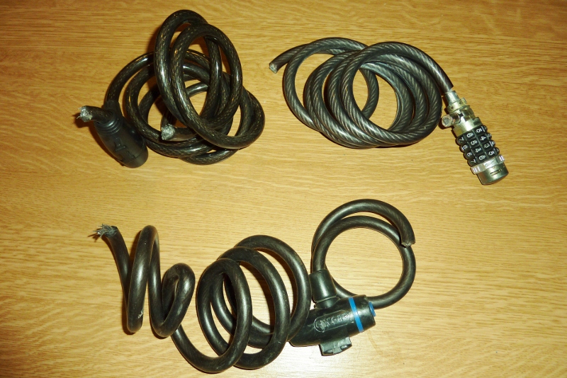

alepouda
Εικόνα alepouda
και το καλο πεταλο κοβεται
το δικο μου OnGuard Pitbul 13mm
το έκοψε κλειδαρας σε εναμιση λεπτο
σχεδον αθορυβα εξω απο το Public στο Συνταγμα.
Τωρα θα αγορασω ενα ακομα καλυτερο και παχυτερο (16mm)
αλλα αυτο ξερω πως θα μου δώσει αντε μισο λεπτο ακομα.
Παντως το OnGuard ειχε αντισταθει με επιτυχια απέναντι σε εναν κοφτη
πράγμα που δεν θα συνέβαινε αν ειχα παρει καλωδιάκι της πλάκας
οπως αυτα που πολυ κακως πουλάνε στα ποδηλαταδικα και στα σουπερμαρκετ.

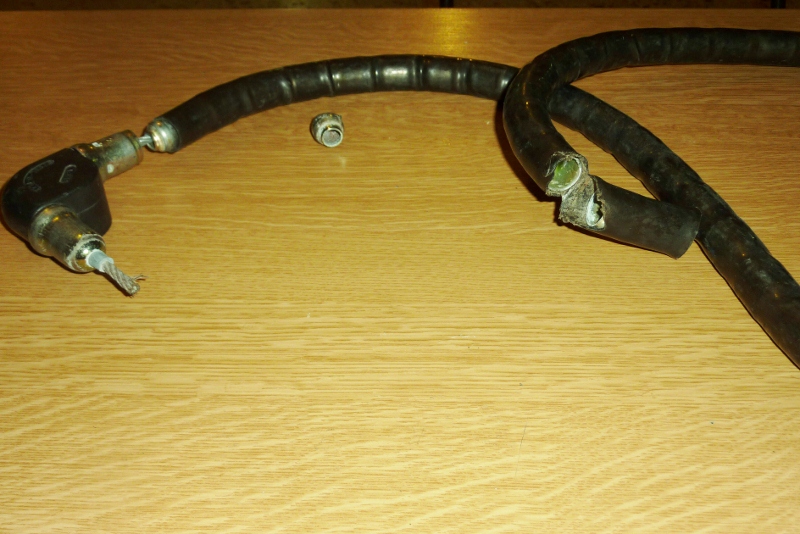

tkant
Εικόνα tkant
.......ότι στη δεύτερη φωτογραφία με την κουλούρα, θα πρέπει να τραβήξουμε μερικές κοντινές φωτογραφίες παραπάνω ώστε να φανεί ξεκάθαρα ότι αυτό το στιβαρό πράγμα που βλέπουμε δεν είναι τίποτε άλλο από ένα συρματόσκοινο με κέλυφος.

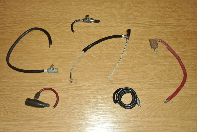

lyhadj
Εικόνα lyhadj
Και μάλιστα της ABUS....
