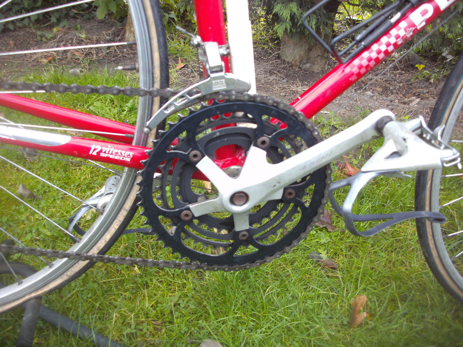

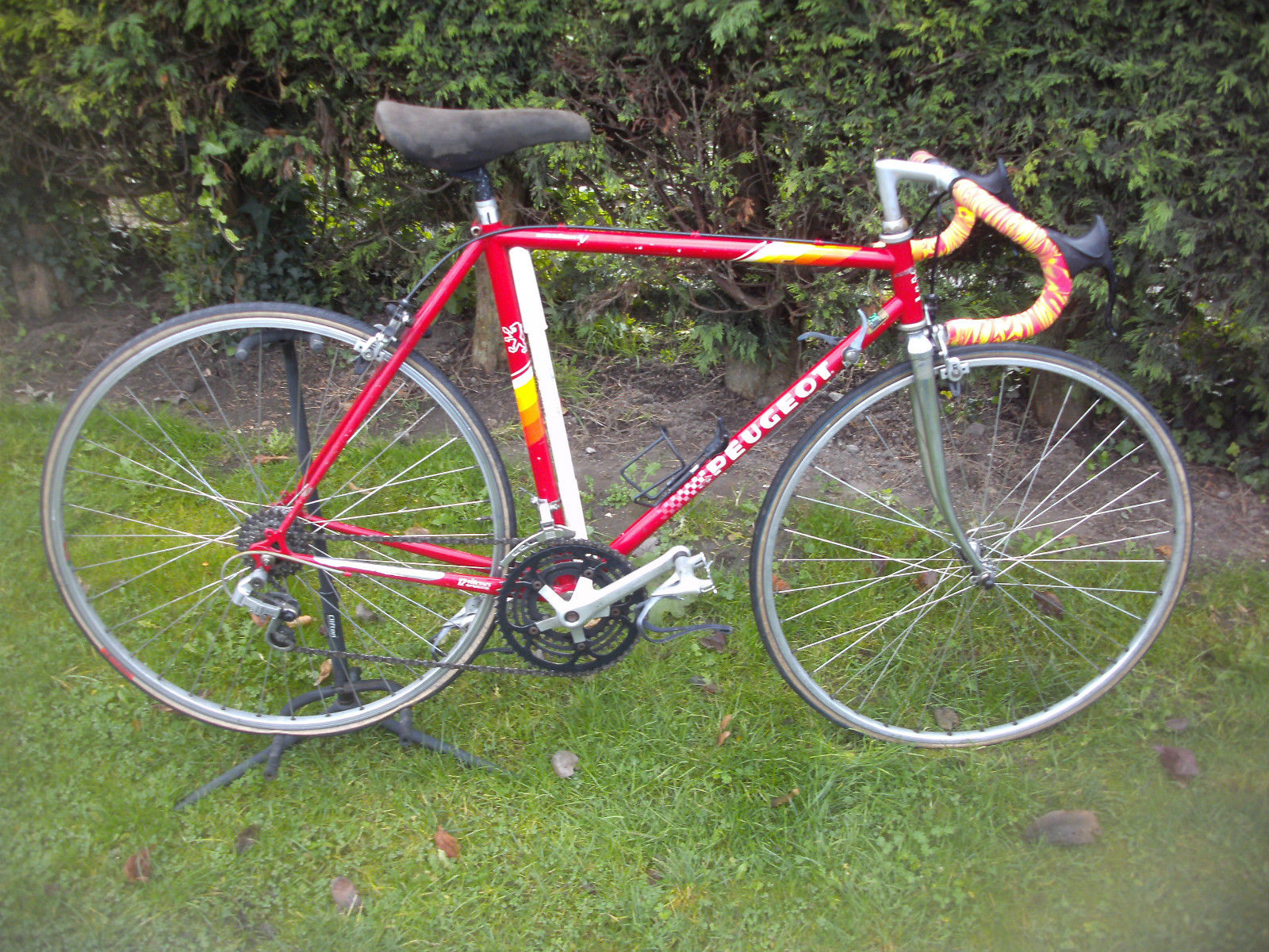

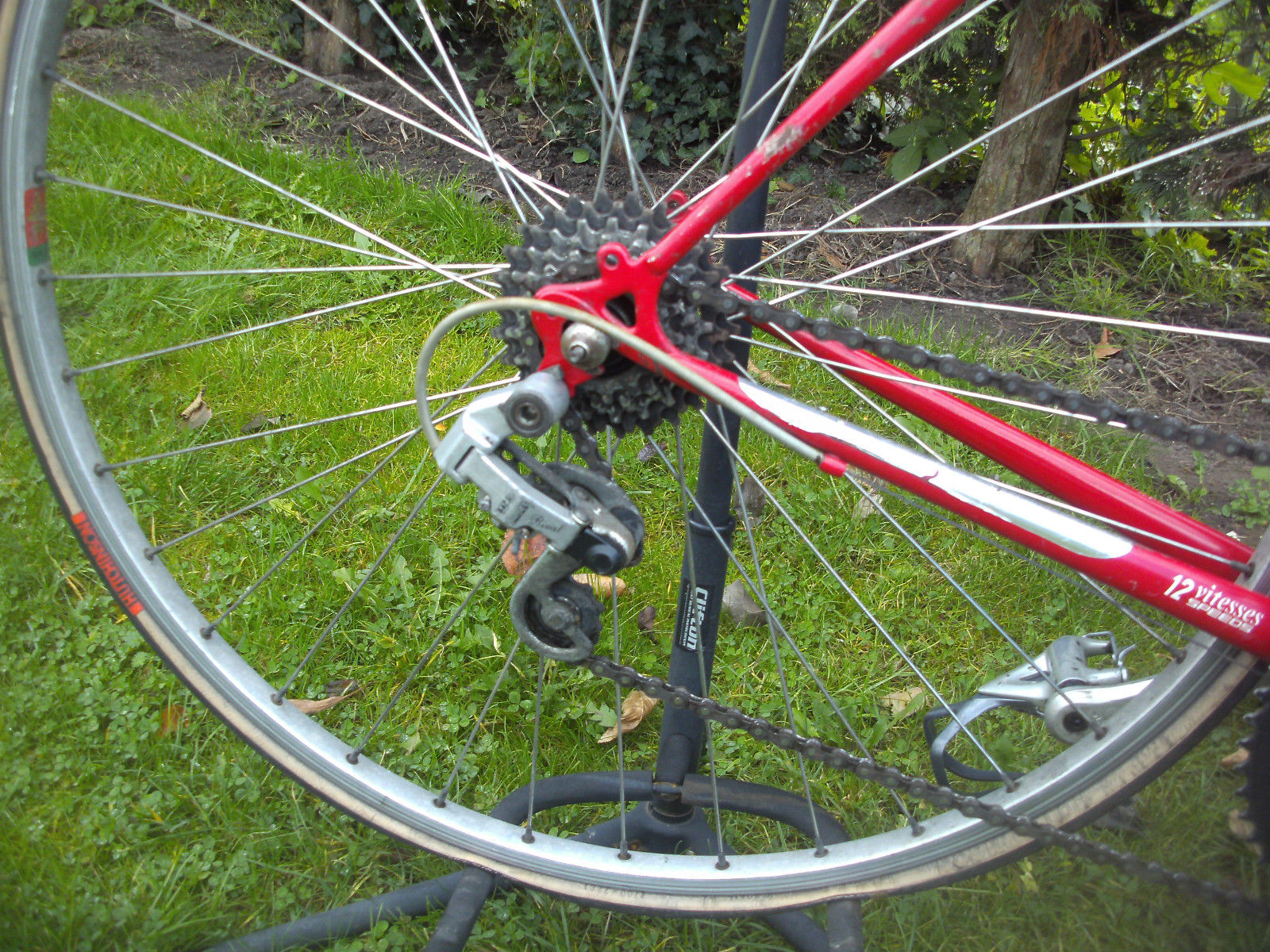

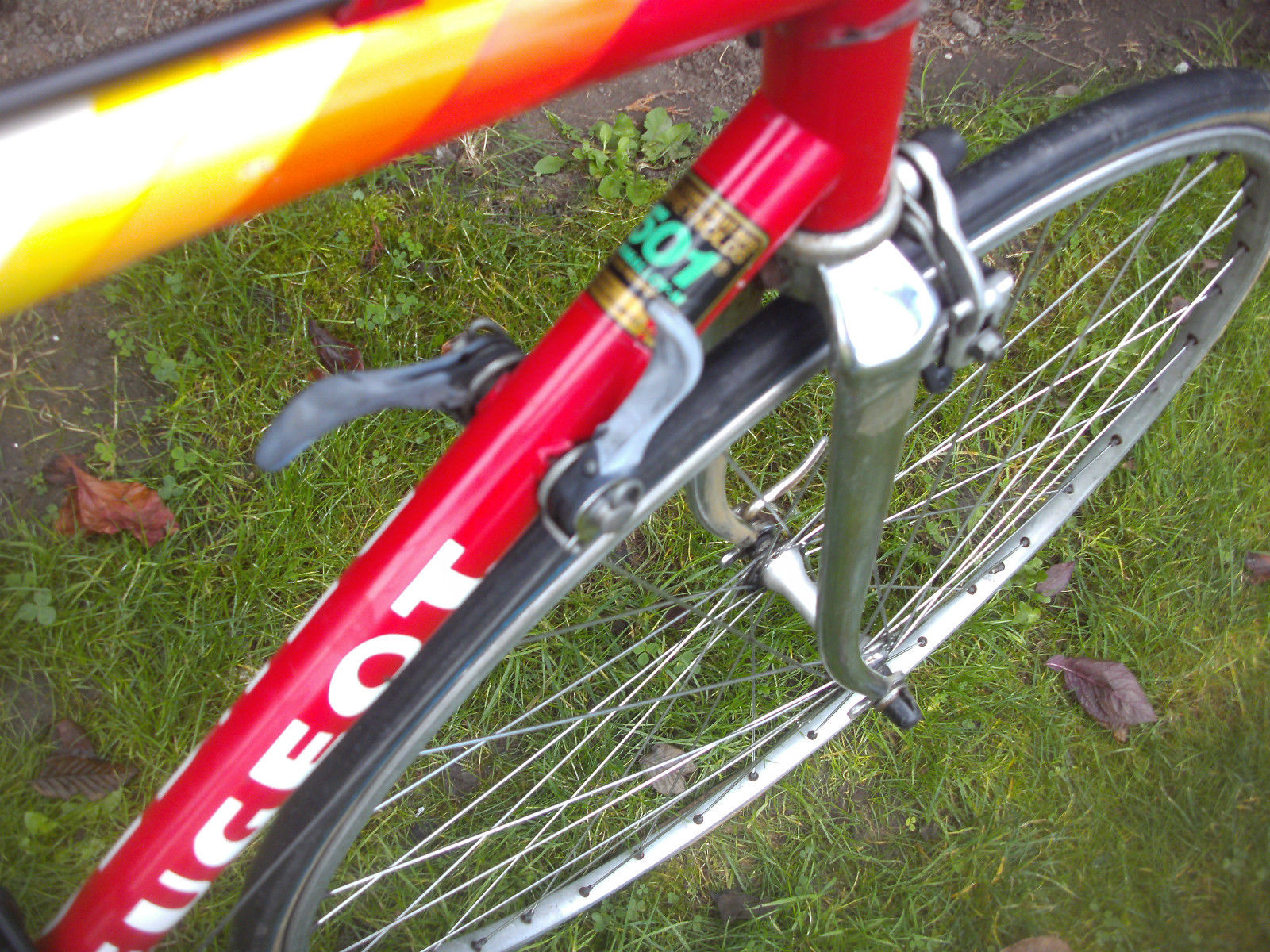

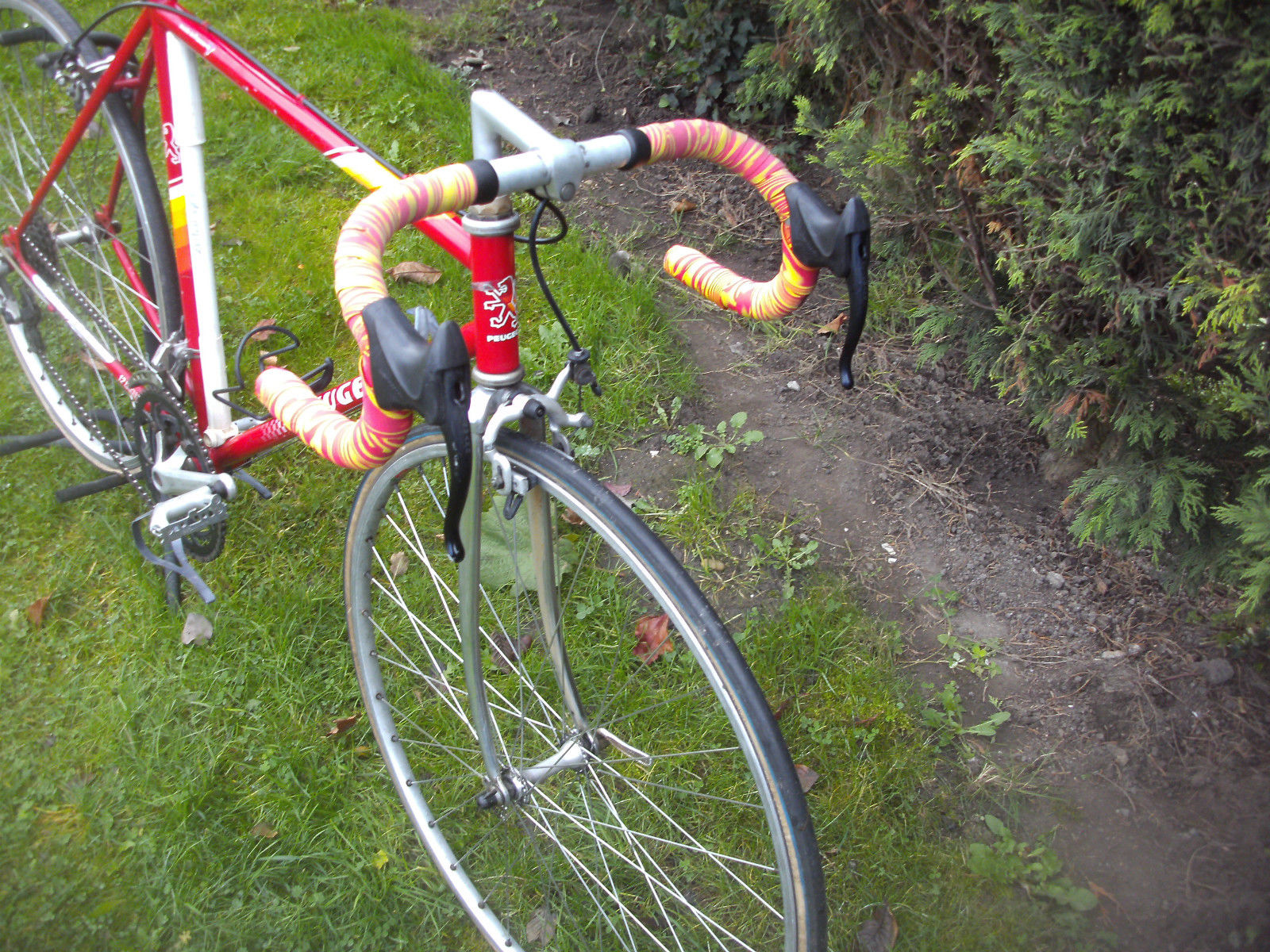

Καλησπέρα παιδιά,
απέκτησα μέσα από δημοπρασία το εικονιζόμενο Peugeot κουρσάκι. Μήπως θα μπορούσατε να μου δώσετε περισσότερες πληροφορίες για το ποδήλατο;
μοντέλο
χρονολογία
περιφερειακά που θα έπρεπε να φοράει γιατί μου φαίνεται έχει κάνει τροποποίηση στο μπροστινό δισκοβραχίονα.
Ξαναγύρισα στα ποδηλατικά μετά από πολλά χρόνια και κάθε βοήθεια είναι ευπρόσδεκτη
Ευχαριστώ προκαταβολικά

Ομορφο ποδηλατακι.
Δες εδω http://www.peugeotshow.com γυρω στο 86-87 ειναι το μοντελο, θα το ψαχνα αλλα ειμαι με κινητο

Μάλλον εδώ είμαστε:
Από τον Γερμανικό κατάλογο της Peugeot του 1986.
Έλεγξε όμως το πιρούνι σου.Σαν να μην πάει κάτι καλά εκεί.
Zorzilia σε ευχαριστώ πολύ.Τι εννοείς με το πιρούνι;Περισσότερο με προβλημάτιζε ο δισκοβραχίονας να σου πω την αλήθεια το πιρούνι ίδιο μου φαίνεται αλλά για να το λες κάτι έχει δει το έμπειρο μάτι σου.
Άν διακρίνουμε καλά στις φωτογραφίες, το πιρούνι δείχνει στραβό από κατά μέτωπον χτύπημα. Σίγουρα πάντως είναι το δικό του πιρούνι.
Σχετικά με το δισκοβραχίωνα, είναι σαφώς αλλαγμένος αφού είναι τριπλός και όπως πρόδηλα αναφέρει ο Γάλλος στο chain stay, το ποδήλατο είναι δωδεκατάχυτο (12 vitesses) ήτοι 2Χ6 και όχι 3Χ6. Θεωρητικά θα έπρεπε να "φοράει" έναν Nervar 52/42.
Σε ευχαριστω και παλι,το δισκοβραχιονα τον ειχα δει αλλα το πιρουνι οχι.σιγα σιγα θα διορθωθουν τα θεματακια που εχει.σιγουρα θα χρειαστω παλι τη βοηθεια σας και τις γνωσεις σας γιατι δεν ειμαι τοσο ενημερωμενος οσο εσεις
