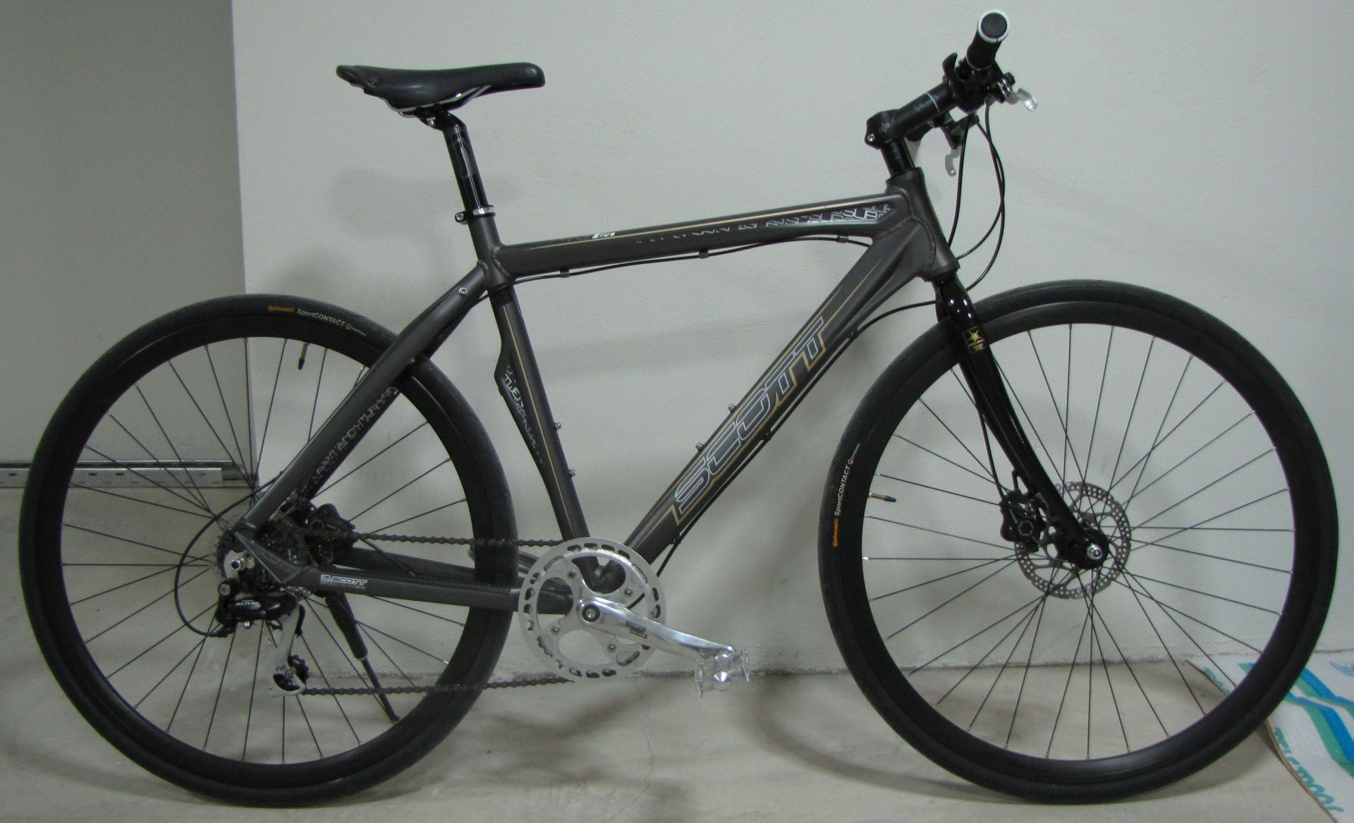

Έχουμε και λέμε λοιπόν, σε ποδήλατο Scott Sub 20 του 2009, θα αντικαταστήσω τον τριπλό alivio που έχει με έναν μονό sturmey archer FCS70 (http://www.sturmey-archer.com/products/cranks/cid/3/id/4) 42άρι.
Έρχεται λοιπόν το ερώτημα…
Μέτρησα το ποδήλατο και αν το έκανα σωστά, έχει 47,5mm chainline με 113 μεσαία τριβή.
Σύμφωνα με τα τεχνικά του παραπάνω δίσκου, με 113 μεσαία τριβή δίνει 45mm chainline.
Οπότε, λογικά αν θέλω να κρατήσω το chainline εκεί που ήταν, με το σκεπτικό να μην έχω πρόβλημα με την 8πλέτα πίσω, πρέπει μάλλον να αντικαταστήσω με 118 μεσαία τριβή.
1η ερώτηση… Τα λέω σωστά ή χάνω κάτι.
2η ερώτηση… Τώρα το ποδήλατο έχει το βασικό μοντέλο shimano BB UN26 68x113 και είδα ότι το ίδιο μοντέλο δεν βγαίνει σε 118 μήκος αλλά βρίσκω μόνο την UN55. Αξίζει?
3η ερώτηση… Αν για αρχή δεν αντικαταστήσω την μεσαία και αφήσω το chainline στα 45, τι πρόβλημα θα έχω? Μια μεγαλύτερη δυσκολία στο μικρό γρανάζι πίσω ή και κάτι άλλο?
Περιμένω απαντήσεις από όσους έχουν τη διάθεση αλλά και από τους γνωστούς που έχουν κάνει αντίστοιχες πατέντες.

Προσπαθώ να μετρήσω με ακρίβεια το chainline στο ποδήλατο, όπως είναι τώρα, δηλαδή με τον τριπλό μπροστά.
Το πρόβλημα μου είναι ότι ενώ ξέρω τι πρέπει να μετρήσω, δεν είμαι σίγουρος ότι το μετράω με ακρίβεια.
Μία το βρίσκω 47,5 και μία 50.
Οπότε μπήκα στη διαδικασία να επιβεβαιώσω το νούμερο από τους κατασκευαστές.
Πιο συγκεκριμένα, το ποδήλατο είναι αυτό
Ο δισκοβραχίονας είναι ο Shimano FC-M411 και η μεσαία τριβή η Shimano BB-UN 26 / 68-113mm shell.
Σύμφωνα λοιπόν με τεχνικά στοιχεία της Shimano εδώ, ο συνδιασμός τους δίνει chainline 50.
Τα διαβάζω σωστά ρε παιδιά ή λέω βλακείες?
Μήπως υπάρχει κάποιο λάθος στα χαρακτηριστηκά του ποδηλάτου που παρουσιάζει το Evans?
Μήπως δλδ η μεσαία τριβή δεν είναι 113 αλλά 123?
Αν δείτε αναλυτικά τον πίνακα, θα καταλάβεται γιατί έχω αυτή την αμφιβολία.
Ευχαριστώ

http://imageshack.us/photo/my-images/337/scott01o.jpg/
