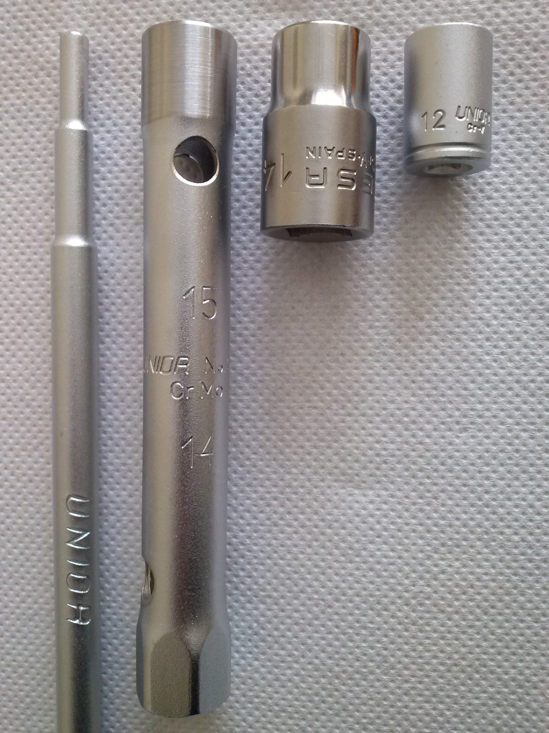

Συμφέρουσα λύση για σωληνωτό κλειδί (μαζί με τη μανέλα) είναι να πας με το πετάλι και το υποψήφιο καρυδάκι (π.χ. 14mm) ή σωληνωτό (π.χ. 14x15mm) σε ένα μηχανολόγο με τόρνο - τροχό και να σου μειώσει (τροχίσει) την εξωτερική περιφέρεια με διαδοχικές δοκιμές, το δικό μου επιτυχημένο κι ωραίο αποτέλεσμα φαίνεται στη φωτογραφία. (Τροχίστηκε ελάχιστα και το χείλος για να καμπυλώνει.)
Σε μια αναζήτηση είχα αγοράσει κατάλληλο καρυδάκι (για μεσαία τριβή με βιδωτή πεταλιέρα π.χ. BB-UN55) από την ισπανική μάρκα Acesa με σταδιακή απομείωση περιφέρειας, όχι να είναι ολόκληρο το σώμα κυλινδρικό όπως συμβαίνει στη Unior (πάλι δες φωτο).

Στις περισσοτερες εταιρειες εργαλειων, το 14αρι το καρυδακι ειναι σχετικα στενο, και χωραει να μπει στην τρυπα του δισκοβραχιονα ωστε να μπορει να βιδωσει/ξεβιδωσει τη βιδα που σφιγγει το δισκοβ. στον αξονα της μεσαιας τριβης.
Εκει που υπαρχει προβλημα ειναι οταν η βιδα/(η καλυτερα το παξιμαδι), που σφιγγει το δισκοβ. στον αξονα ειναι διαστασης 15 mm. Εκει χρειαζεται 15αρι καρυδακι τροχισμενο/τορνιρισμενο. Η ακομα καλυτερα εξωλκεας δισκοβραχιονα που να τα κανει ολα:
http://www.rosebikes.com/article/icetoolz-crank-extractor/aid:22964
Ταϊβανεζικος εξωλκεας μεν, αλλα απο τους καλυτερους, και σε σχεση τιμης/αποδοσης/ποιοτητας ασυναγωνιστη.
Επισης, ειναι εξαιρετικα δυσκολο να φτιαχτουν σωληνωτα κλειδια homemade τα οποια να μπαινουν το ενα μεσα στο αλλο ωστε να μπορει να κανει κανεις service και να ρυθμιζει πεταλια. Τετοια πουλαει ετοιμα η Shimano, αλλα σε τιμη που "ξυριζει":

Παρ'ολ'αυτα, υπαρχει τροπος να ρυθμιζει κανεις τα πεταλια του με συμβατικα εργαλεια (κατσαβιδακια και καρυδακια 1/4"). Βεβαια, ειναι λιγακι πιο χρονοβορος τροπος, και συνηθως απαιτουνται μερικες δοκιμες/αποπειρες μεχρι να πετυχει κανεις το σωστο, αλλα γινεται.

Ευχαριστώ, να προσθέσω οτι πολλά γίνονται, αλλα πάντα θέλει προσοχή.
Π.χ. πήγα να μετατρέψω ένα σπάνερ-κωνόκλειδο μάλλον το λένε, 14άρι σε 15άρι, το βάζω στο τριβείο(τροχό πές)
να το ανοίξω ένα χιλιοστάκι....φσσσσσσσσ ντίίνννν! έφυγε ένα πλαστικό καπάκι βιδώματος του εργαλείου! Το χειρότερο είναι η σωματική μας ακεραιότητα, το μή χειρότερο να "σφάξεις" τα εξαρτήματα του ποδηλάτου, ή και τα εργαλεία.
Σωληνωτό για να το τροχίσεις πρέπει να το πάς σε μηχανουργείο, τόρνο ακριβείας, δε παίζεις εύκολα! νομίζω αναφέρθηκε παραπάνω.
