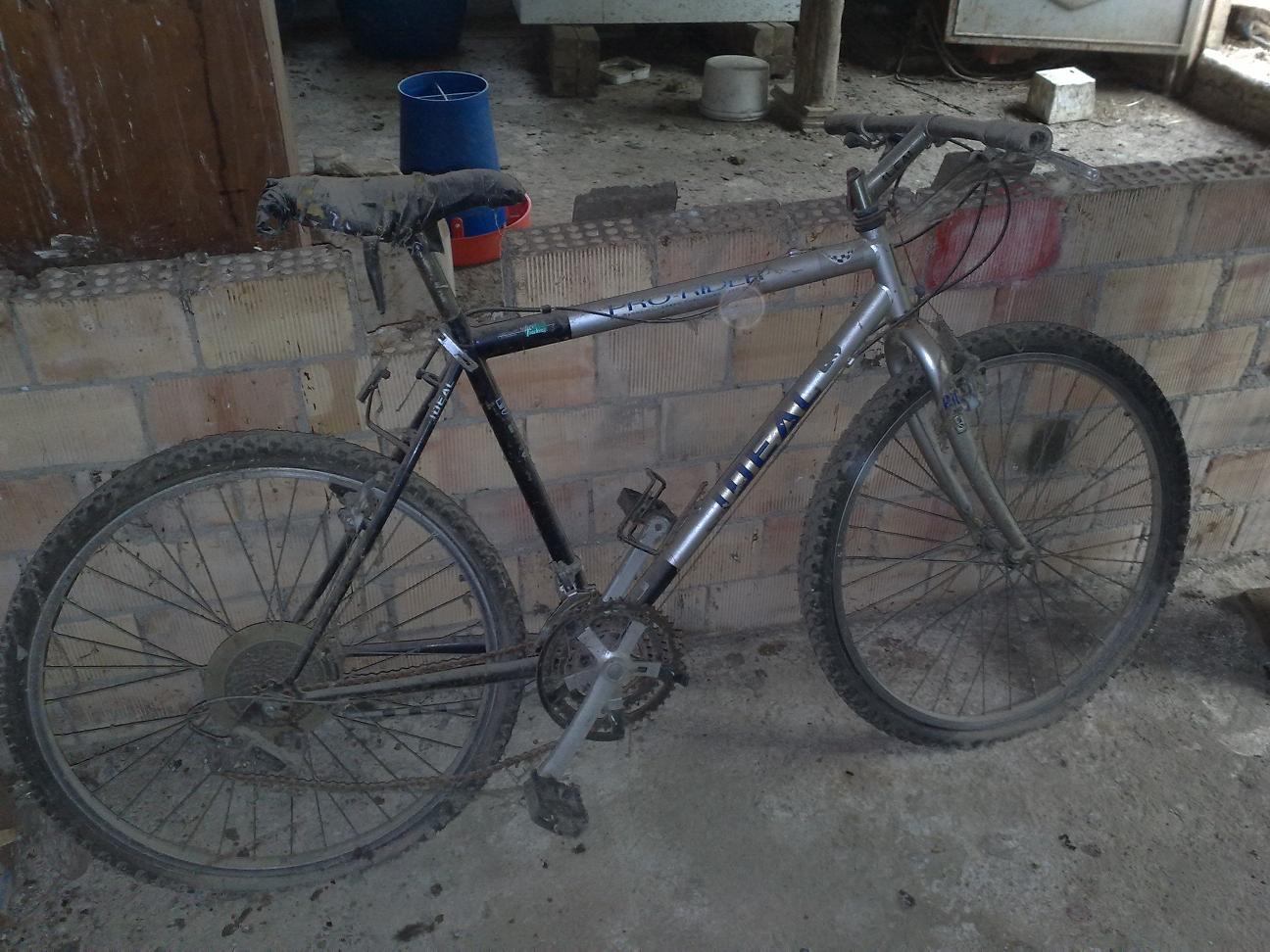

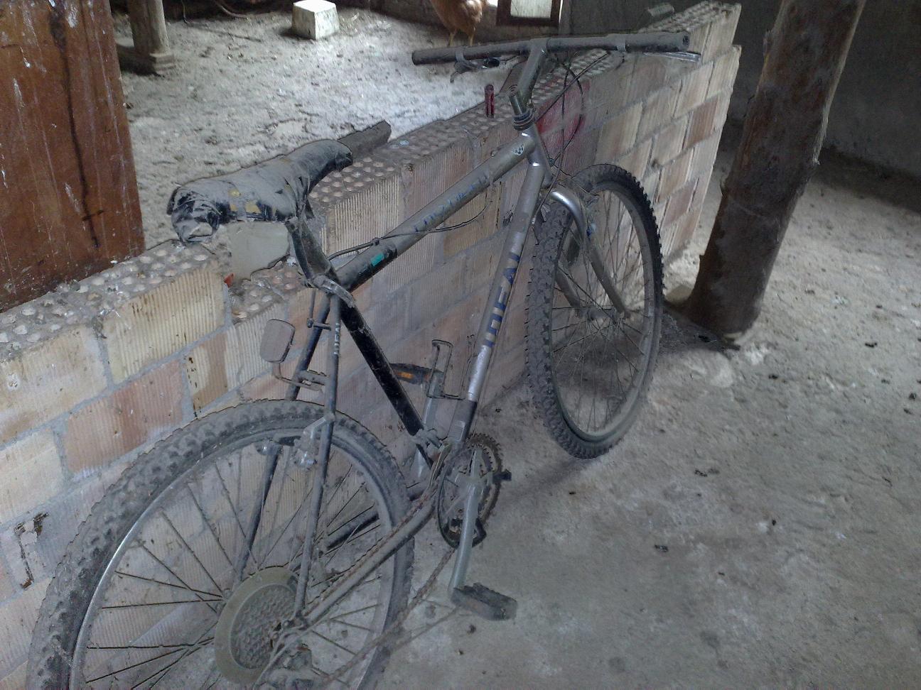

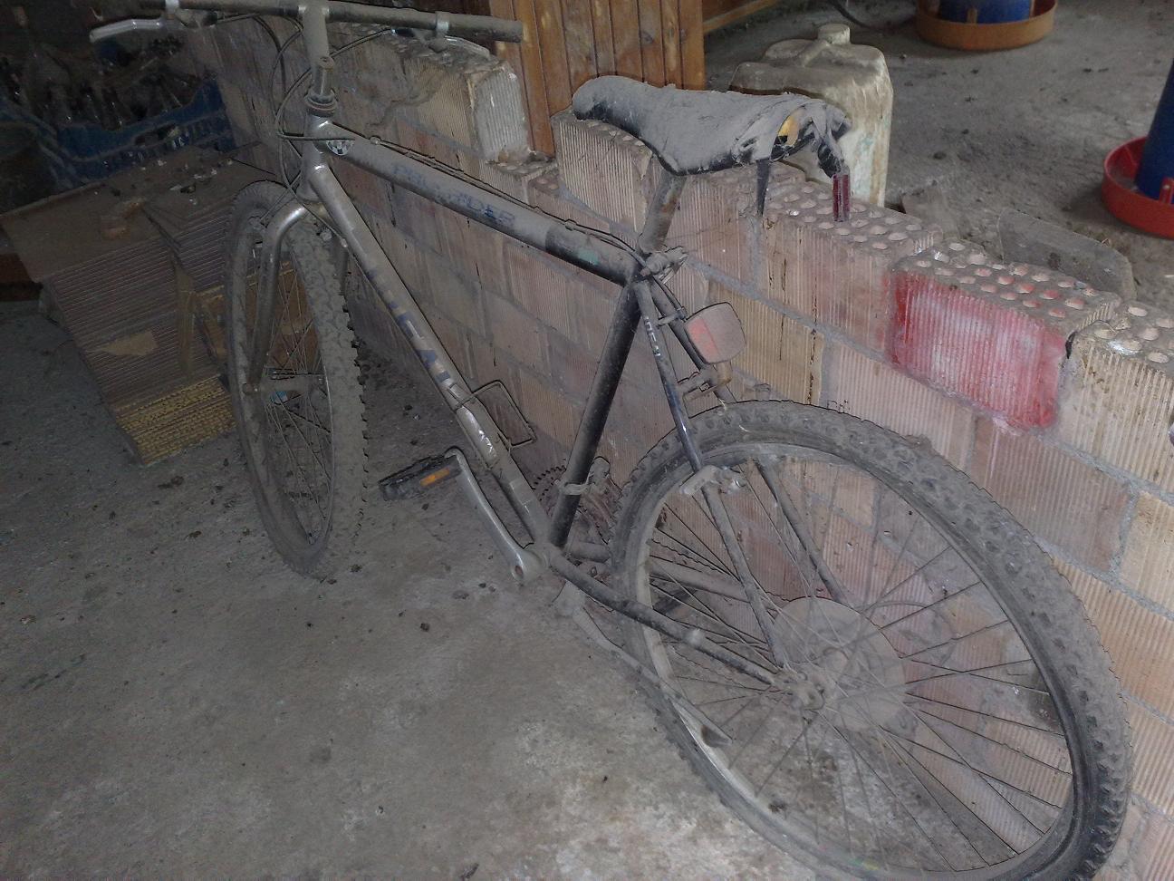

Παιδιά γειά σας,
έχω ένα Ideal Pro-Rider του 96-97 μάλλον, το οποίο το έχει φάει η σκόνη και οι κακουχίες της αποθήκης...
Θα ήθελα να μου πείτε την γνώμη σας εάν συμφέρει να το φτιάξω ή όχι.
Το ποδήλατο βρίσκεται Πάτρα, και χθες το πήγα σε κάποια καταστήματα για να μου πουν τι γίνεται:
το 1ο μου είπε περίπου 60€ με αλλαγή της σέλας, της αλυσίδας και των συρματόσχοινων, και τα υπόλοιπα θα φτιαχτούν με αντισκωριακό, πετρέλαιο και γράσσο.
το 2ο μου είπε ότι θα κοστίσει περίπου 200 ευρώ και δεν συμφέρει (προφανώς).
το 3ο μου έιπε ότι θα μου τα αλλάξει (σχεδόν) όλα (και τροχούς), με κόστος 150 ευρώ.
Παραθέτω μερικές φωτό για να ακούσω την γνώμη σας, καθώς και τι νομίζεται ότι θα χρειαστεί από ανταλλακτικά για να ξαναγίνει λειτουργικό.
Ευχαριστώ εκ των προτέρων,
Journeyman
ΥΓ να πω ότι έχω σχετικές γνώσεις με τοποθέτηση ανταλλακτικών και πιθανώς θα μπορούσα να μαζέψω τα ανταλλακτικά και να το φτιάξω μόνος μου.

Βλέποντας τις φωτογραφίες θα σου πω ότι απογοητέυτικα λιγάκι
αλλά από την άλλη αν το προορίζεις για απλές βόλτες θα σου έλεγα με ένα κόστος στα 150 όπως λές να το ξαναζωντανέψεις...
βασικές αλλαγές που θα έπρεπε να κάνεις είναι:
Λάστικα, τροχοί (ακτινολόγηση αν χρειάζεται), Φρένα (απαραίτητα), σέλα
Καλό service σε:
Αλυσίδα, μανέτες , ταχύτητες

Νομίζω ότι ο 1ος θα στο φτιάξει μια χαρά.
Άντε να χρειαστεί λάστιχα, τακάκια και ακτινολόγηση (που μάλλον είναι μέσα στην τιμή) και να πάς βίαια στα 100.
Έχω πάρει ένα ίδιο για την κοπέλλα μου.
Αν το θες για κίνηση στην πόλη θα σε βολέψει μια χαρά, αν το θές για ΜΤΒ (βουνό) ξέχνα το...
Γενικότερα αν είναι να πας στα 150 δεν αξίζει, βάλε άλλα 50 και κοίτα για μεταχειρισμένο από εδώ.

Ναι σωστά οτι σου ειπαν στο πρωτο μαγαζι + Λαστιχα (και τα δυο 15€) + Σαμπρελες (και οι δυο 5€)...ισως χρειαστει ακτινολόγηση αλλα θα φανει στην πορεία.
Και θα εχεις ενα αξιοπρεπές ποδηλατο!

οπότε προτείνετε να δώσω τα 60€ και να το προσπαθήσω ή να ψάξω για ανταλλακτικά?
Η χρήση θα είναι αποκλειστικά πόλη, άρα τι λάστιχα να του βάλω?

Eαν καταφερεις και βρεις τα KENDA K-841C-004 ΔΙΑΣΤΑΣΗ 26 X 1,75 θα με θυμηθεις...μου στοιχησαν μολις 14€ και τα δυο.
Eαν δεν τα βρεις τοτε KENDA SPORT η KENDA KOMMUTER η οτι αλλο ημισλικ
στο κεντρο του πελματος και με χάραξη η τακουνακι στις ακρες.
Επίσης οτι μπορεις να κανεις μονος σου κάντο...θα χαρεις περισσότερο το ποδηλατακι σου ετσι!

το σίγουρο είναι ότι θέλει πολύ προσωπική δουλειά από εσένα !
αλλιώς ο μάστορας θα ζήτηση μπόλικα !!
φρένα λάστιχα σαμπρέλες
καλώδια συρματόσχοινα
πάνε για καινούργια
κάνα 60 euro !
2 σπρέι "αντισκουριακα" είναι σίγουρα απαραίτητα !
10 euro !
βίδες παξιμάδια καινούργια !5 euro !
διάλυμα ! καθάρισμα !
ξεσκούριασμα !
και καλές βόλτες !

Ένα τέτοιο πανομοιότυπο ideal είχε ο θείος μου στα "σκουπίδια" όταν ήμουν περίπου 1η λυκείου. Το πήρα λοιπόν, το έπλυνα, το έβαψα, του άλλαξα σιγά σιγά σχεδόν τα πάντα πάνω του και το χρησιμοποιούσα για περίπου 7 χρόνια, μέχρι πριν το πάσχα που μου το έκλεψαν...
Ξεκίνα με το φθηνό πακέτο των 60 ευρώ (που αν το κάνεις μόνος σου θα σου κοστίσει τα μισά και λιγότερα) και σιγά σιγά μπορεί να αρχίσεις να βρίσκεις διάφορα άλλα ανταλλακτικά εδώ μέσα που δεν τα θέλουν άλλοι και να το βελτιώνεις!
Διαφορετικά, αν αρχίσει να σου αρέσει πολύ η φάση με το ποδήλατο (πολύ πιθανό), χτύπα και κανά καινούριο-μεταχειρισμένο!
Α, και +100 στον αποπάνω!

να αναφέρω ότι το ποδηλατάκι το έφτιαξα με 60€ (αφού φυσικά το έπλυνα και το καθάρισα) και είναι "μάχιμο" για τις απλές βόλτες.
Το μόνο "κακό" είναι ο σιδερένιος σκελετός του...
