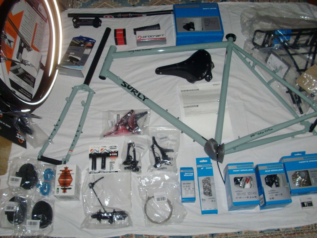

Ήρθαν τα πρώτα κουτιά: σκελετός (φοβερό το χρώμα!) και κουτί Rose (φρένα, πίσω κέντρο, πίσω ντεραγιέ, αλυσίδα κλπ)... Εμπρός για μαστορέματα!

Άντε με το καλό! Καλή αρχή φίλε!
Περιμένουμε με αγωνία τη συνέχεια.... Φώτο μην ξεχνάς...
Σχεδόν μαζεύτηκαν όλα!
Αυτα ειναι....και τωρα..καλη διασκεδαση !!
βλέπω την φωτο που ανέβασες ... εγώ, που δεν σε ξέρω, και δεν είναι δικό μου το project, και μου τρέχουν τα σάλια σαν μικρό παιδί...
Προβλέπω κάτι πολύ καλό.
Καλή διασκέδαση με το δέσιμο και ακόμα καλύτερη μετά, στο δρόμο.
πω πω ένα steerer να, με το συμπάθιο!!!
Άντε καλή αρχή!!!
