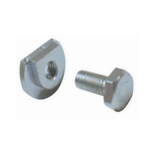

Καταρχάς από το derailler σου λείπει αυτό:
http://ecx.images-amazon.com/images/I/31kszRJlRrL._SL500_SS500_.jpg
Αλλά και πάλι δεν νομίζω να δουλέψει πολύ καλά, καθώς με τη πατέντα σου έχω την εντύπωση πως είναι πολύ στριμόκωλα τα πράγματα πίσω και τα pulleys δεν έχουν αρκετό αέρα από το ελεύθερο.
Μπορεί από την άλλη να δυσλειτουργεί απλά το derailler λόγω λαδιού, στραβώματος κλπ.
Ένα φθηνό ντεραγιέ της τάξεως των 5-8Ε που ταιριάζει στον σκελετό σου, θα σου λύσει νομίζω τα χέρια.

Σας ευχαριστω παιδια για τις υποδειξεις, τα εχω κοιταξει ολα αυτα! φιλε στελιο το κομματι με την βιδουλα που λειπει ειναι το ιδιο και το αυτο αφου και οταν υπηρχε πανω δεν ταιριαζε στην τρυπα και ηταν απλα στον αερα εφ οσον το ντεραγιε ειναι διαφορετικου τυπου..τωρα απλα πρεπει να βρω ενα παλιο ντεραγιε να κανει στον σκελετο
