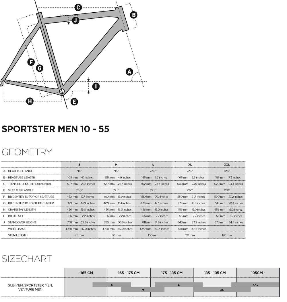

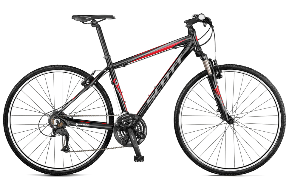

εχω το scott sportster 50 2012 μεγεθος small
και σκεφτομαι να του αλλαξω την αναρτηση μπροστα και να βαλω ενα rigid πιρουνι
ειδα στο φορουμ οτι υπαρχει ενα προηγουμενο ποστ σχετικα με το θεμα
το διαβασα αλλα το προβλημα ειναι οτι καπου χαθηκα με τους αριθμους και δεν εβγαλα ακρη.
googlara και ψιλοκαταλαβα τι ειναι το axle to crown
με λιγα λογια καταλαβα οτι το νεο πιρουνι πιθανον να ειναι πιο κοντο απο την τωρινη αναρτηση και ετσι θα αλλαξει η σταση μου στο ποδηλατο σωστα;
αυτο τη ακριβως σημαινει;
πιο πολυ την ερωτηση την εκανα για να καταλαβω περιπου τι παιζει με τις αναρτησεις και τα πιρουνια, τι αλλαγες θα δω στην ποδηλατηση μου κλπ, αλλα εαν καποιος εχει να μου προτεινει και καποιο πιρουνι ειμαι ανοικτος!
αυτα ειναι τα χαρακτηριστικα του ποδηλατου

η δευτερη φωτο ειναι οι διαστασεις του
Ευχαριστω πολυ!
