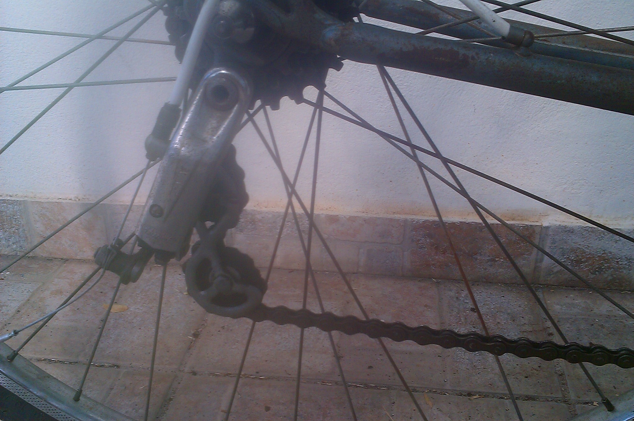

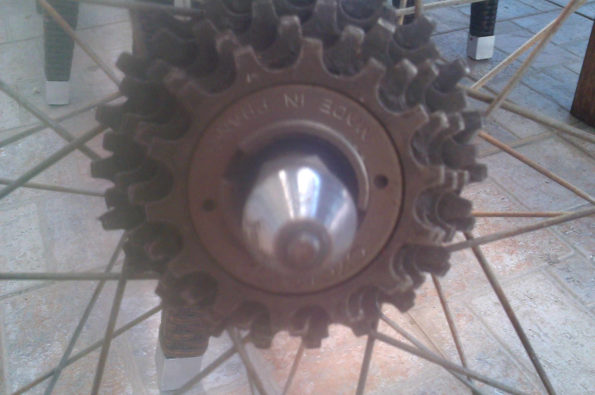

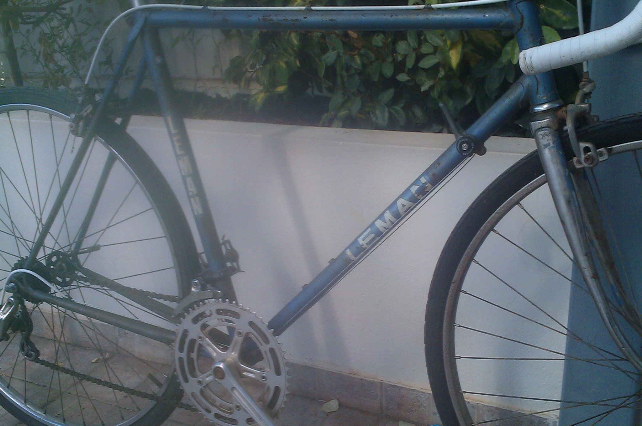

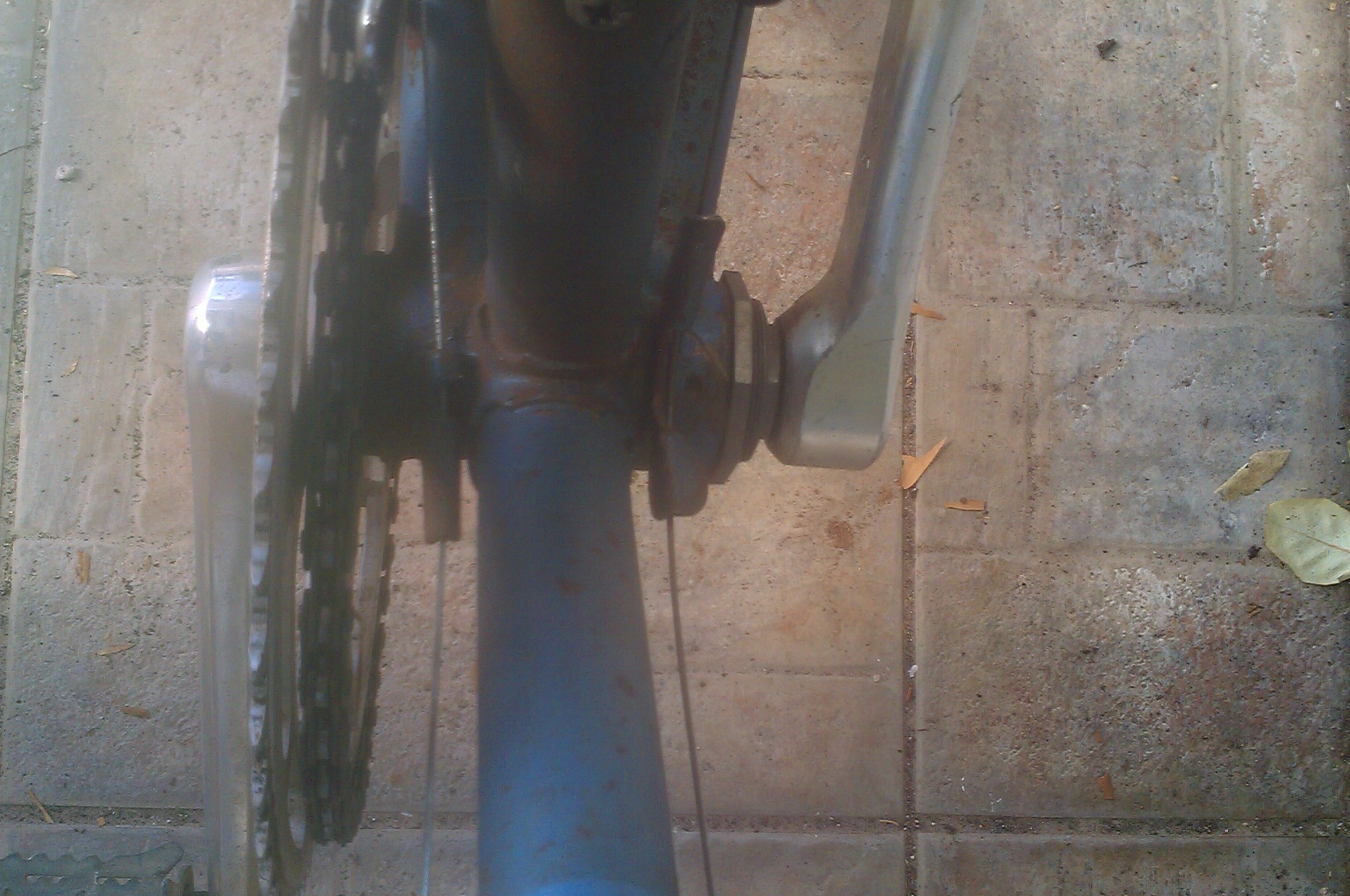

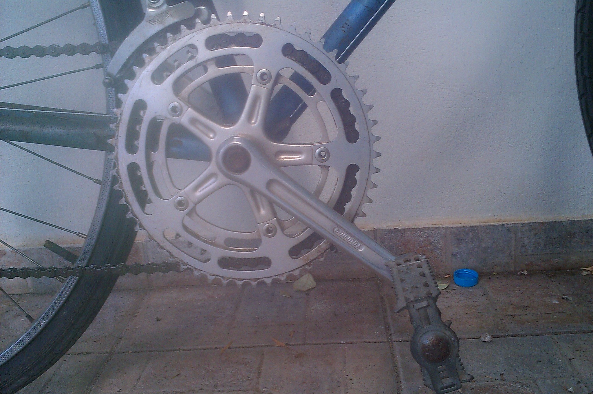

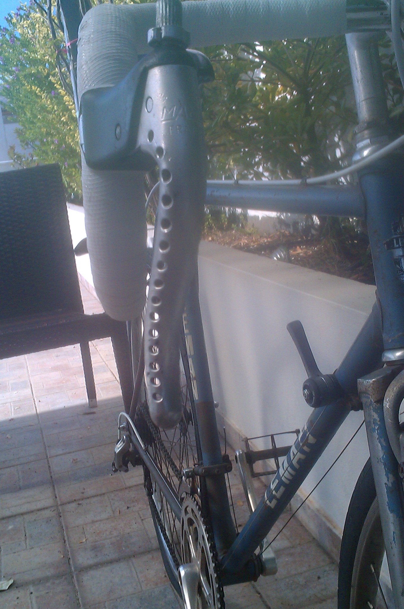

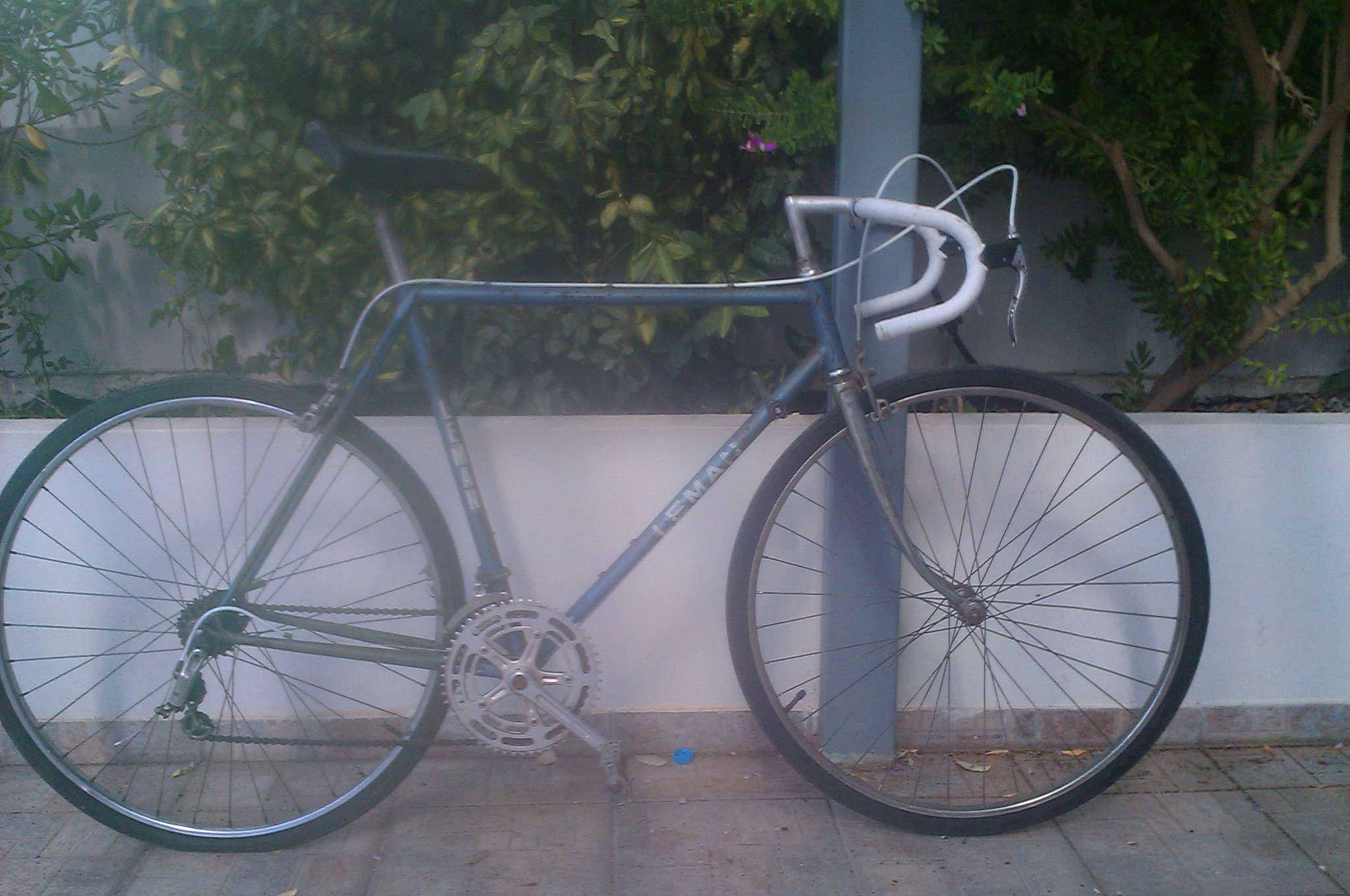

Καλησπερα !!! Οι ασχετοι εγω και ο αδελφος μου.
Βρεθηκε στα χερια μας το ποδηλατακι και αποφασησαμε να το σουλουποσουμε
Βασικα η χρηση του θα ειναι για να πηγενουμε στη δουλεια αρα πρεπει να φτιαξουμε τα βασικα
Ειναι λειτουργηκο, αυτο που θελουμε να αλλαξουμε ειναι τροχοι και κασετα για αρχη
Τα υπολοιπα( φρενα ντεραγιε )ειναι μια χαρα
Επισης λεμα να ανοιξουμε μεσεα τριβη για γρασαρισματα και επισης και μια καθαριοτητα
Τωρα χρειαζομαστε συμβουλες οπως ΤΙ NA καθαρισουμε πως να το κανουμε και οποιαδηποτε αλλη συμβουλη κρινετε σκοπημη
Ευχαριστω εκ των πρωτερον

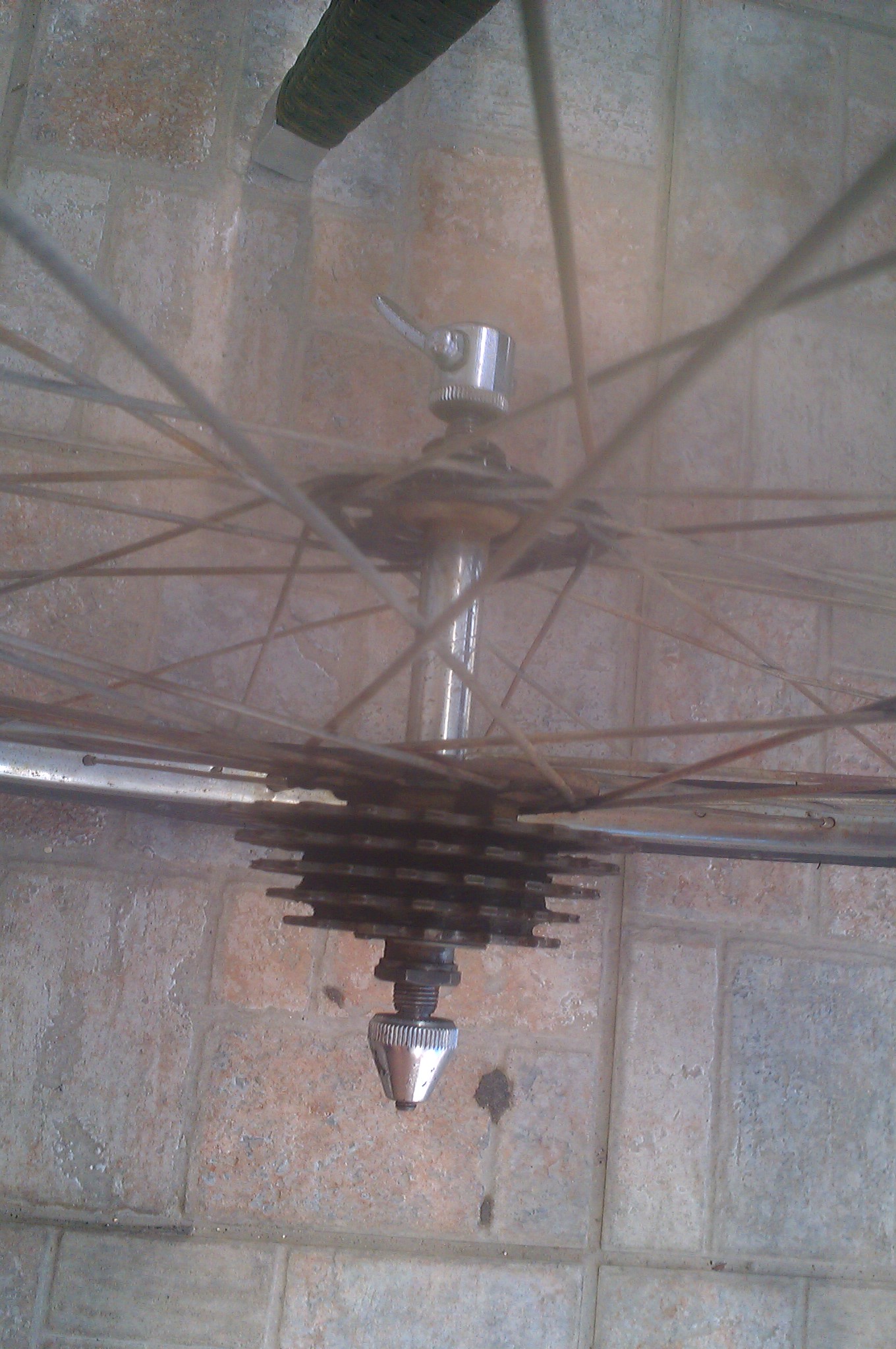

Υπάρχουν πιθανότητες οι τροχοί σου να είναι 27άριδες
εποχής που σημαίνει μεγαλύτεροι από τους "28άριδες"
που φοράς στην κούρσα σου.
Επίσης, δεν υπάρχει κασέτα όπως αυτή που φοράς στην
κούρσα αλλά ελεύθερο βιδωτό το αριστερό στην φωτό.
http://sheldonbrown.com/images/freewheel-vs-k7.jpg
Ο μόνος λόγος για να το αλλάξεις είναι αν εχει κολ-
λήσει/χαλάσει. Διαφορετικά πετρελαιώνεις τα γρανάζια
και την αλυσίδα και με αρκετό τρίψιμο γίνεται σαν
καινούργιο.
Για πεταλιέρα θες ένα σωληνωτό κλειδί για να βγάλεις
το παξιμάδι που φαίνεται στην τελευταία φωτογραφία.
Μετά θα χρειαστείς κάποιον εξωλκέα για τον οποία
θα σε ενημερώσουν οι πιό σχετικοί.
Roul
Εικόνα Roul
Eaglos wrote:
αν εχει κολ-
καινούργιο.
Πετρέλαιο ή βενζίνα?βενζίνη καλύτερα νομίζω. ε?
