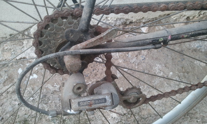

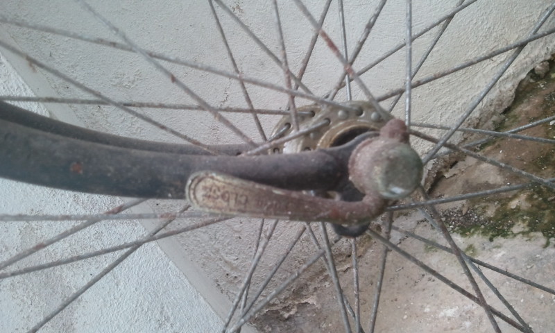

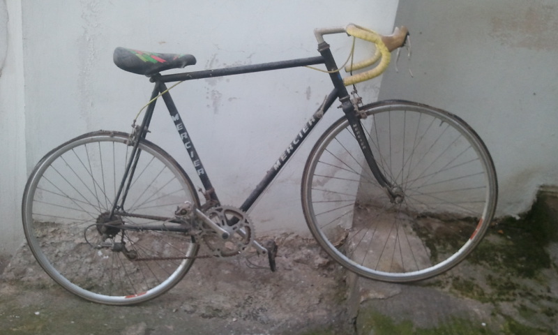

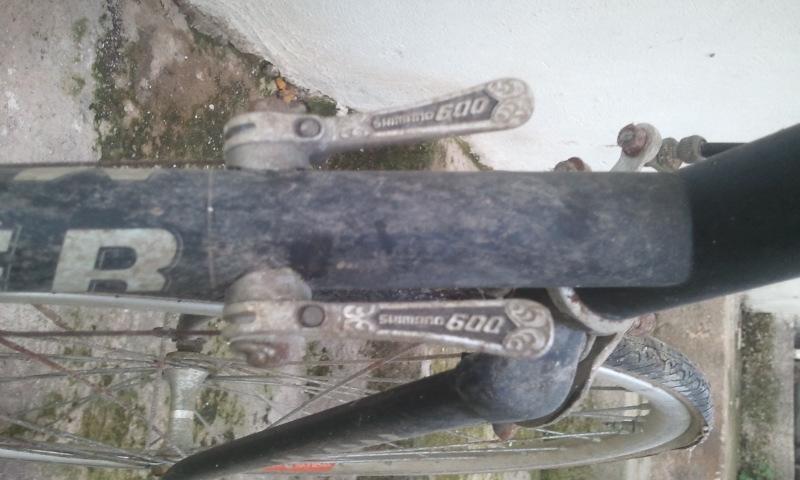

Καιρό τώρα ψάχνω να πάρω κούρσα , εχτές λοιπόν ήρθε ο θείος μου σπίτι και με είδε να ψάχνω ποδήλατα στο ίντερνετ αμέσως μου είπε οτι έχει ενα MERCIER και αν θελω να πάω να το πάρω και να το φτιάξω , σας δίνω μερικές φωτογραφίες να το δείτε και να μου πείτε και εσείς τη γνώμη σας . Αν αξίζει και αν μπορεί να φτιαχτεί με περίπου 100 ευρώ . Ευχαριστώ πολύ Πάνος.

Ξεκίνα με το αν είναι το νούμερο σου...
πάμε παρακάτω... Το ποδήλατο είναι πολύ καλό... αλλά:
1. Εσένα σου αρέσουν τα παλιά καλά ποδήλατα;
2. θέλεις κούρσα;
3. Σου αρέσει να ασχολείσαι να ξεβιδώνεις, να τρίβεις, να γυαλίζεις κλπ κλπ
100 ευρώ ίσως κάνουν λάστιχα, σαμπρέλες, φρένα, σύρματα, ταινία κλπ... αλλά μάλλον θα χρειαστείς παραπάνω ή πολύ προσωπική εργασία...
(δεν ξέρω αν είναι γνήσιο ποδήλατο... ρώτα κάποιον που ξέρει)

To πλαίσιο δε μπορώ να ξέρω τι καπνό φουμάρει αλλά κάποια ανταλλακτικά που έχεις σε φώτο είναι καλά. Δεν είναι γαλλικά όμως, δε ξέρω - νομίζω να βγήκε ποτέ mercier με shimano arabesque shifters οπότε παίζει α) να είναι ελληνομαϊμούθ - όχι απαραίτητα κακό γεγονός αφού φοράει καλά πράγματα β) κανονικό που για κάποιο λόγο κάποια κομμάτια αλλάχτηκαν - αναβαθμίστηκαν.
Σε κάθε περίπτωση τα 100 είναι οριακά για να το κάνεις να τσουλάει με πολύ προσωπική εργασία. Αν δε, θες να το κάνεις σωστό εποχής θες αρκετά ακόμα.
Γνώμη μου. Κάντο να τσουλάει, μη κάνεις τη μαλακία και το βάψεις - καγκουρέψεις και σε καμία μα καμία περίπτωση μη το πας σε ποδηλατάδικο για επισκευή.
Αν το καβαλήσεις και γουστάρεις και έχεις κάνα φράγκο το κάνεις σιγά σιγά σωστό εποχής.
Πάντως το πλαίσιο χωρίς μούφες και το σκαλιστό σήμα στην κορώνα του πιρουνιού ψιλιβρωμάει.
Το πλαίσιο σίγουρα δεν είναι Mercier, αλλά βαφτισμένο, οπότε περαιτέρω αναζητήσεις serial δεν θα βοηθήσουν. Τα περιφεριακά του είναι μίξη από καλά και απλά αξιόπιστα. Αξίζει να το φτιάξεις, εφόσον λειτουργούν τα πάντα και είσαι ικανοποιημένος με την εμφάνισή του και με τυχόν μικρό-ατέλειες. Αν είσαι τελειομανής, τα 100 δεν φτάνουν ούτε για αστείο. Καλό θα ήταν να πλέξεις και καινούριες ακτίνες στις ρόδες και να μη στηριχτείς στις σκουριασμένες
