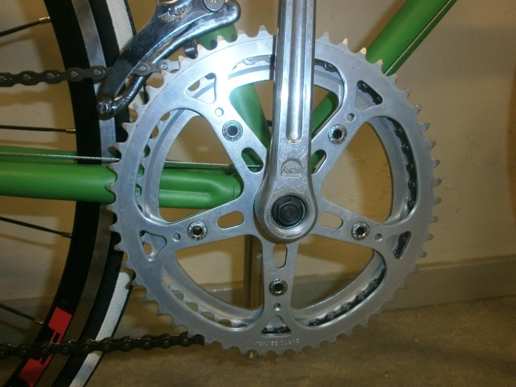

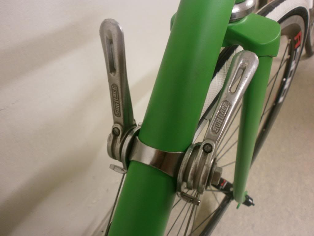

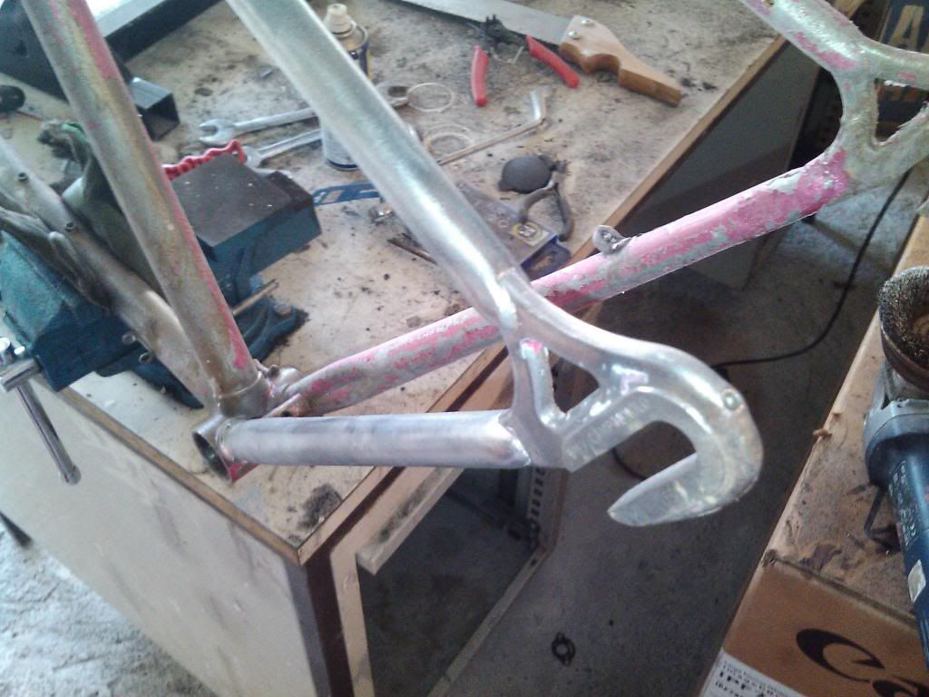

Πρίν από αρκετό καιρό, σε μία από τις γνωστές εξορμήσεις στην επαρχιακή ύπαιθρο για δουλειά, και εκεί που αποτύπωνα αμέριμνος το χωράφι με τις πορτοκαλιές, τσούπ, πέφτω πάνω σε ένα παλιό ατσαλάκι, Mercier λέγαν τα αυτοκόλλητα (μπά είπα εγώ...), ροζουλί με κλασσικά παλαιά γαλλικά ανταλλακτικά, σε άθλια κατάσταση λόγω βροχών και καταποντισμών...
-Εδώ τι έχουμε? ρωτάω με "αδιαφορία" την ιδιοκτήτρια....
-Τι να έχουμε παιδάκι μου, ένα παλιοποδήλατο του γιού μου...
-Το θέλει ο γιός σας κυρία μου το ποδήλατο?
-Μπά, παντρεύτηκε τώρα, εδώ θα συνεχίσει να σκουριάζει ή θα το δώσω στα παλιοσίδερα...
-Ωραία, το παίρνω λοιπόν?
-Εννοείτε παιδί μου...
-Ευχαριστώ.

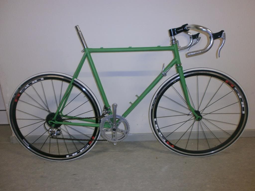

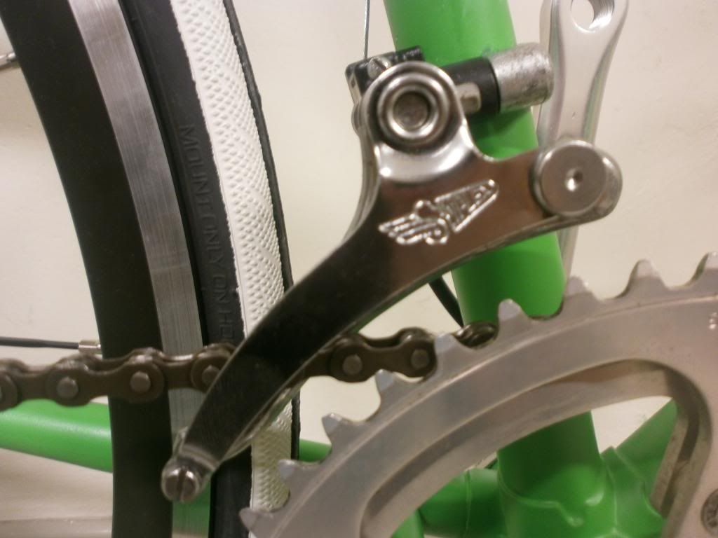

Έτσι λοιπόν, το παλιοκουρσί βρέθηκε στην υπόγα οπου με τη βοήθεια του gpiter λύθηκε, τρίφτηκε, ασταρώθηκε, βάφτηκε και σιγά σιγά παίρνει μορφή.
Θα ήθελα να ζητήσω συγγνώμη από τους απανταχού mercierακηδες, για το χρώμα (είχε περισέψει άπό άλλο project), αλλά πιστέψτε με, δεν ήταν "καλό" mercier...Είμαι φανατικός των παλαιών γαλλικών ποδηλάτων και δε θα το κανιβάλιζα με τίποτα αν ήταν καλό.
http://i846.photobucket.com/albums/ab29/mitsubae/IMG_20120707_133055.jpg
http://i846.photobucket.com/albums/ab29/mitsubae/P7100140.jpg
http://i846.photobucket.com/albums/ab29/mitsubae/P2050516.jpg
http://i846.photobucket.com/albums/ab29/mitsubae/P2050517.jpg
http://i846.photobucket.com/albums/ab29/mitsubae/P2050518.jpg
http://i846.photobucket.com/albums/ab29/mitsubae/P2050519.jpg
http://i846.photobucket.com/albums/ab29/mitsubae/P2050522.jpg
http://i846.photobucket.com/albums/ab29/mitsubae/P2050523.jpg
http://i846.photobucket.com/albums/ab29/mitsubae/P2050524.jpg
http://i846.photobucket.com/albums/ab29/mitsubae/P2050527.jpg
http://i846.photobucket.com/albums/ab29/mitsubae/P2050529.jpg
http://i846.photobucket.com/albums/ab29/mitsubae/P2050531.jpg

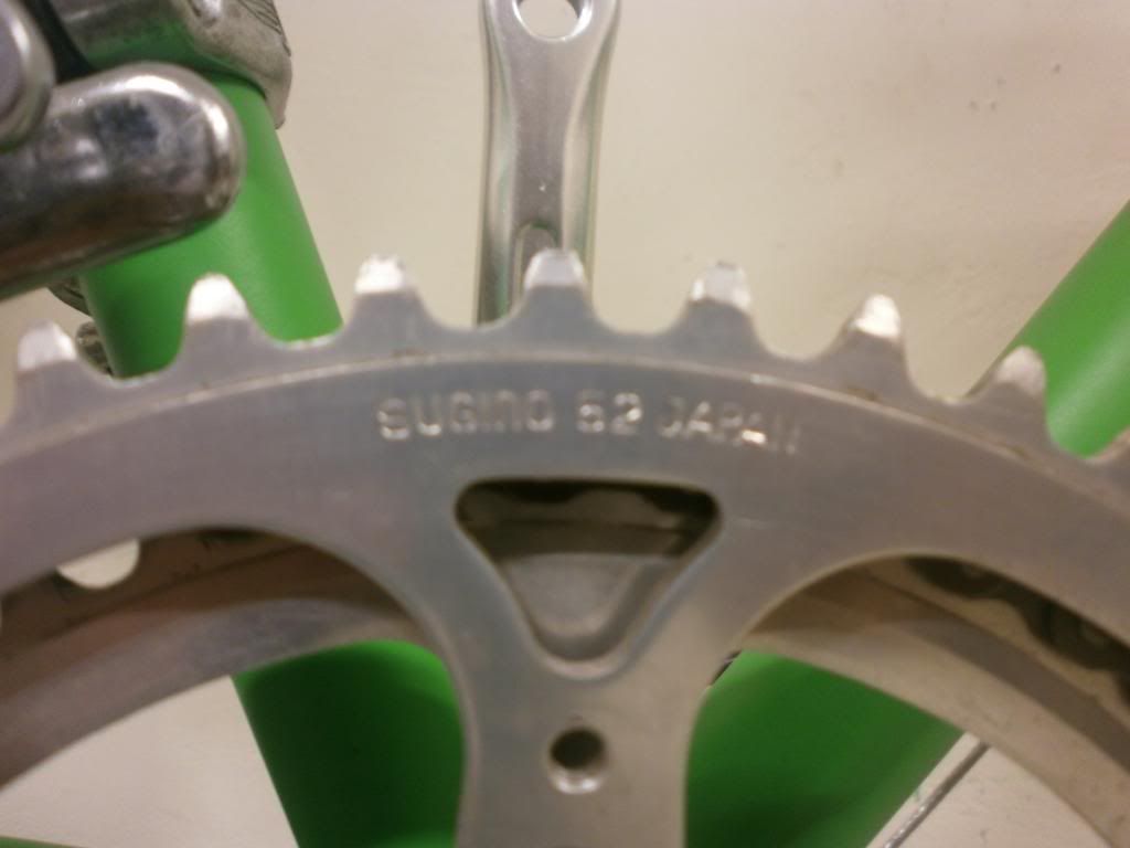

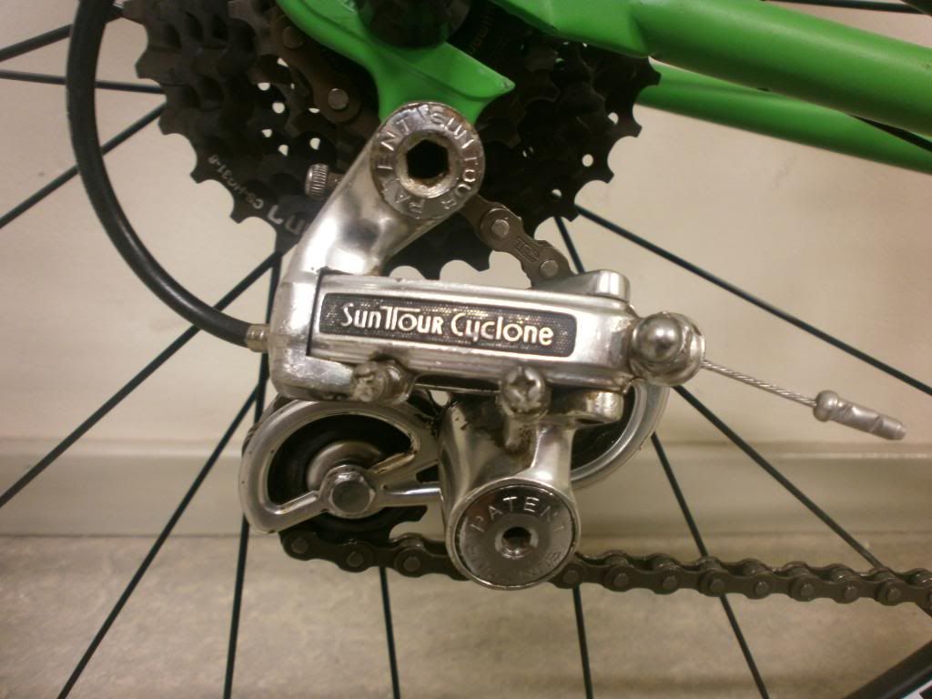

Όπως θα δείτε, θέλω ακόμα παλουκόσελο, σέλα, πετάλια, φρένα, ταινία τιμονιού και συρματόσχοινα. Σιγά σιγά θα τα βολέψουμε.
Ένα μεγάλο ευχαριστώ στο παιδί από το φορουμ (μου διαφεύγει το όνομά του) που πρόπερσι μου έδωσε δισκοβραχίωνα και shifters και στο Stelios206 για το μπροστά ντεραγιέ.

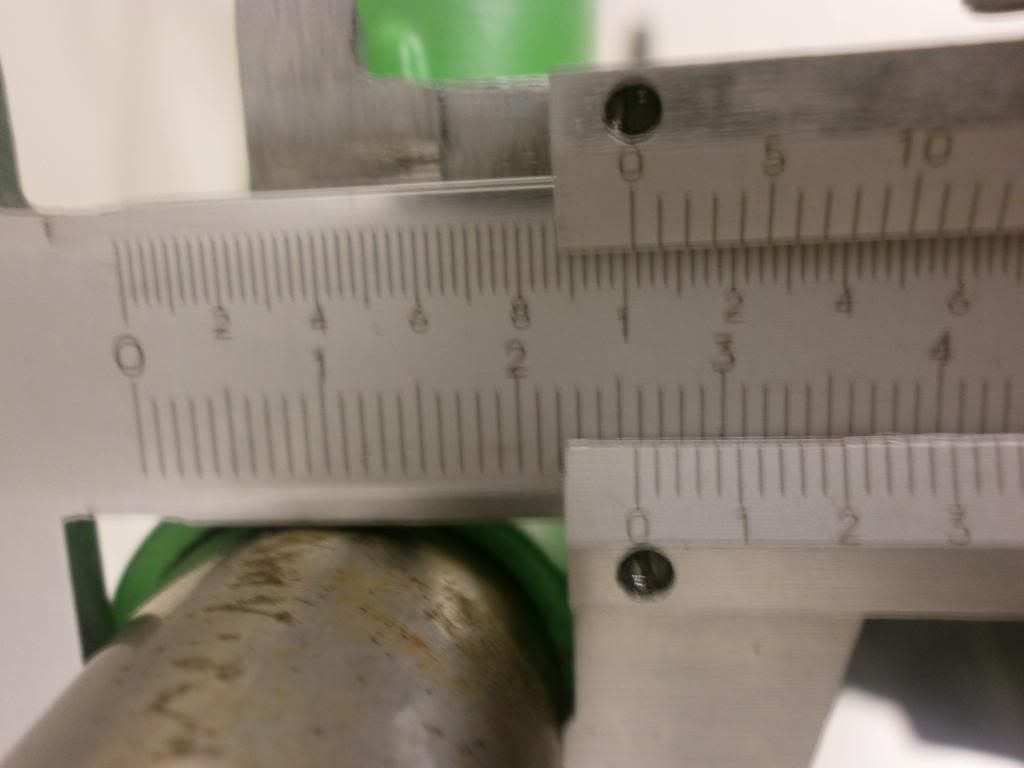

Τι σέλα ειν' τούτη? Αμ το παλουκόσελο? Που θα βρώ ένα τέτοιο στα 25.8mm?
Eaglos
Εικόνα Eaglos
Παλούκι δύσκολα σε αυτή τη διάσταση. Μόνο αν
πάρεις ένα 27.2 και το βάλεις στον τόρνο αλλά
δεν το συνιστώ.
Σέλα άστα να πάνε, Brooks Swallow αν είδα καλά.
Κανά 140άρι σίγουρα. Θα βρεις παρόμοια και σε
άλλη μάρκα και πιο φθηνά http://www.gyes.com.tw/Rail-Saddle.html

To παλουκοσελο μπορει να ειναι και λαθος.
Η τρυπα τι διαμετρο εχει;
To παχυμετρο τι ακρινως λεει;
25,4;; - 25,8;;
δε φαινεται καλα

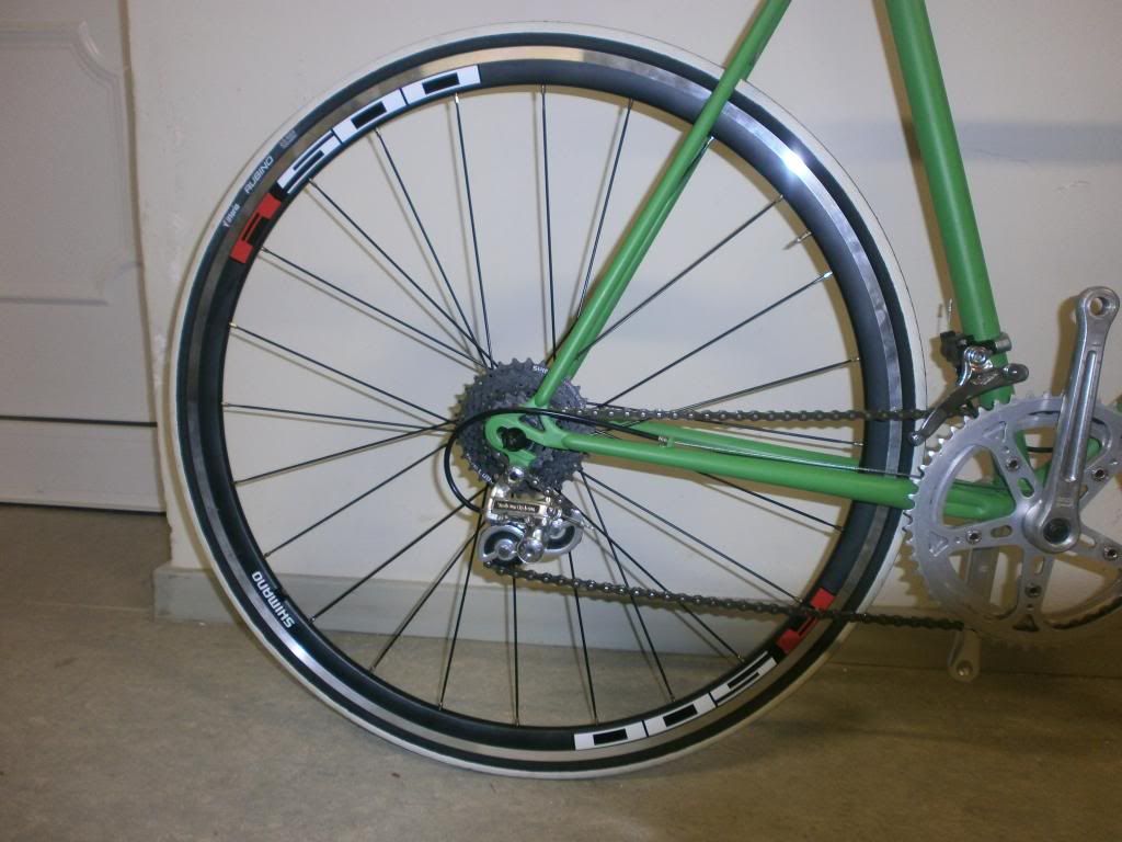

Αξιοπρεπέστατο. Το Χάσμα μεταξύ τροχών-ανταλλακτικών χτυπάει λίγο στο μάτι μου.
Το πιρούνι δεν την γλίτωσε; Κρίμα...
Το καινούριο είναι για 27" 1/4, γιατί πολύ χαλαρή τη βλέπω τη γεωμετρία;
Εμένα το Mercier μου έχει έναν πλαστικό αποστάτη και μικρότερο παλουκόσελο απ'οτι χρειάζεται.

@Eaglos: Ευχαριστώ για το link! Δεν παίζει να πάρω παλούκι και να πάω σε τόρνο. Πόσο ψωμί να έχει για να τορνάρει ο μάστορας? Άλλωστε, όπως είδες, είναι πολλά και τα κιλά μου και φοβάμαι μην έχουμε λιγούρες!
@ghandee: 25.8mm είναι η τρύπα και το παλούκι...Το ποδήλατο φόραγε παλούκι 24.0mm με πλαστικό αντάπτορα όταν το βρήκα.
@steliosp: Το πηρούνι φυσικά και γλύτωσε! Αυτό φόραγε και πρίν. Τώρα όσο για γεωμετρίες, δεν ξέρω...ας αποφανθούν οι γνώστες! Για το χάσμα έχεις δίκιο, έχω και τις παλιές του ζάντες αλλά ήθελα κάτι πιο σύγχρονο και όσο οικονομικό γίνεται.

O τορνος κανει δουλεια
αλλα δεν αξιζει.
Κοιτα ενα fluted που σου κανει
και ενα πανεμορφο
που μαλλον ειναι japanese
Γεια σου Δημητρη.
Μπορει να εχω κατι που σε ενδιαφερει...
Κατι τετοιο:
http://www.velobase.com/CompImages/SeatPosts/D6ED3C9B-59A9-4D5D-A9FA-AEF...
Παλουκι Sam Marco GS Special στα 25,8mm

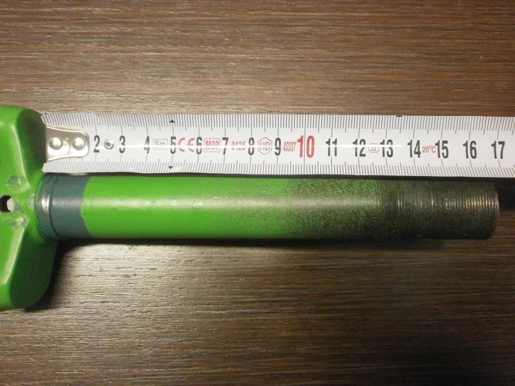

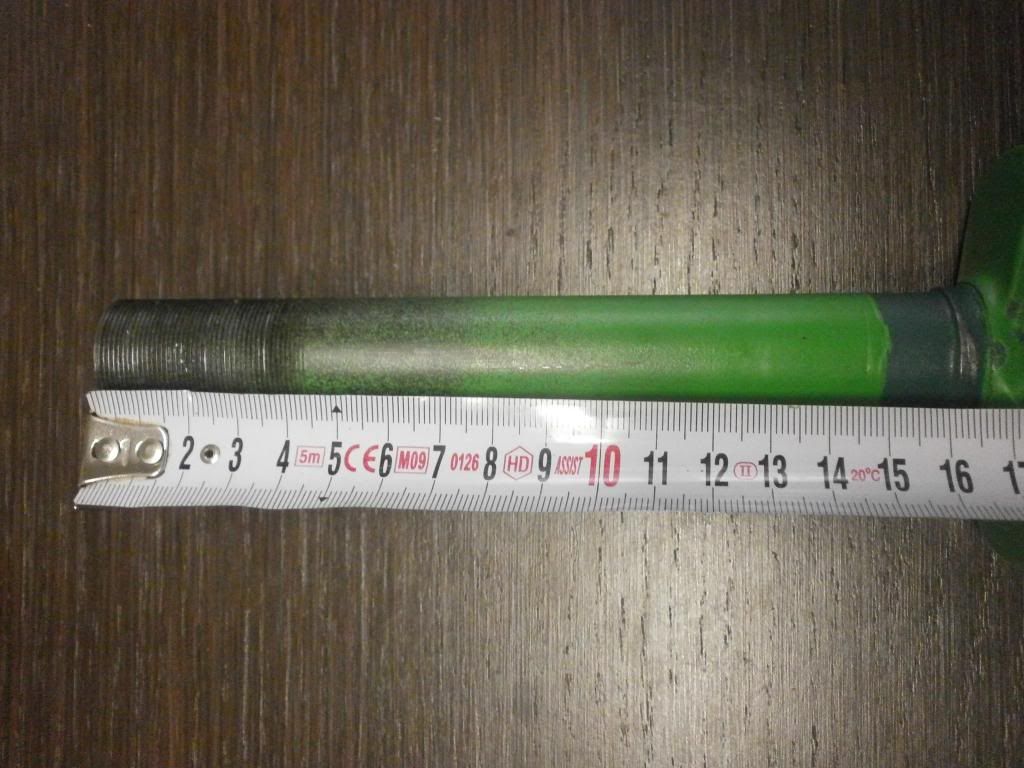

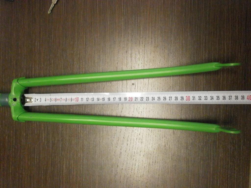

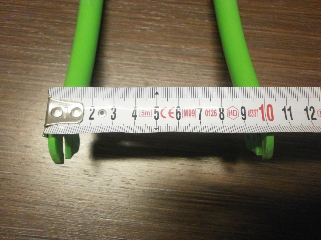

Και εκεί που έχω δέσει και κάνω την πρώτη βόλτα, κάτι δε μου αρέσει...
Το κοιτάω από δω, το καοιτάω από κει...το πηρούνι είναι λιιιιιιγο στραβό! Τελικά είχε δίκιο ο Στέλιος από πάνω.
Δυστυχώς, επειδή ζοριστήκαμε να το βγάλουμε, μάλλον την κάναμε τη βρωμοδουλειά!
Λοιπόν παίδες, ψάχνουμε πηρούνι όπως το παρακάτω. Αν μπορούσατε να βοηθήσετε θα ήμουν υπόχρεος!
http://i846.photobucket.com/albums/ab29/mitsubae/P3050534.jpg
http://i846.photobucket.com/albums/ab29/mitsubae/P3050533.jpg
http://i846.photobucket.com/albums/ab29/mitsubae/P3050532.jpg
http://i846.photobucket.com/albums/ab29/mitsubae/P3050531.jpg
Γαλλικό σπείρωμα (γιατί έχω τα ποτήρια. Καλά, και Αγγλικό να είναι, πάλι έχω ποτήρια, δε χαλιέμαι!)
Το μέτωπο του σκελετού είναι 12.8cm χωρίς τα ποτήρια.
Το καθαρό του υπάρχοντος στραβού πηρουνιού από το πάνω μέρος (σπείρωμα) έως το κάτω μέρος που πατάει το ποτήρι είναι 16.8cm.
Ρόδα θα μπεί κλασσικά 700c χωρίς φτερά.
Α, κάτω τα νύχια έχουν άνοιγμα περίπου 1cm.
Παίδες τη βοήθειά σας γιατί θέλω να ποδηλατίσω!
Ο ευρών αμειφθήσεται!

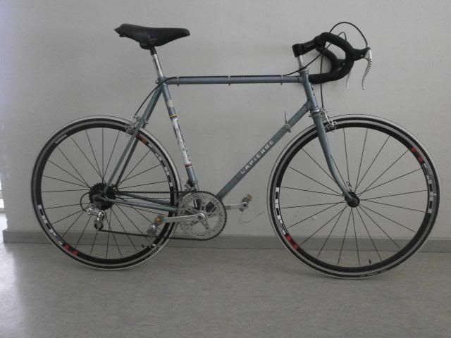

mitsubae
...ζήτω το νέο project!

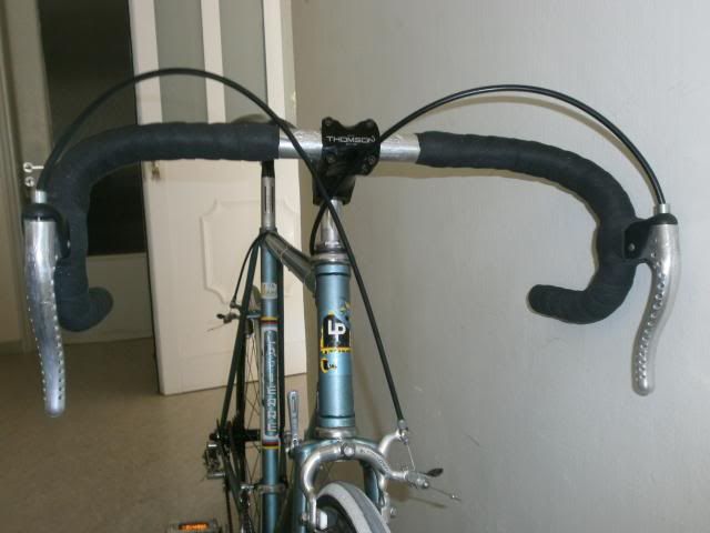

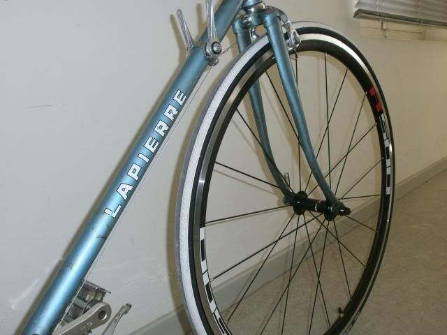

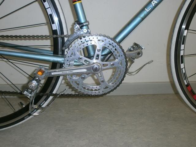

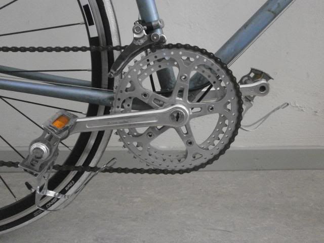

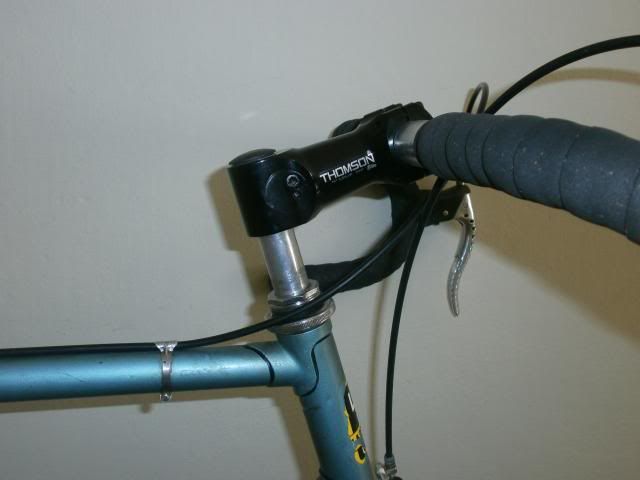

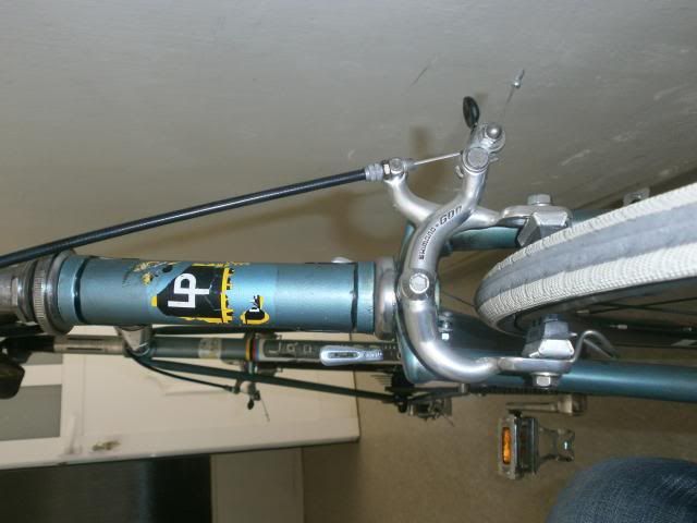

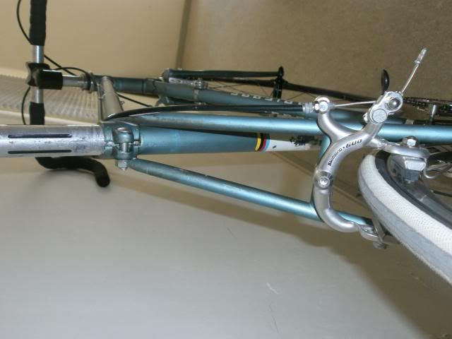

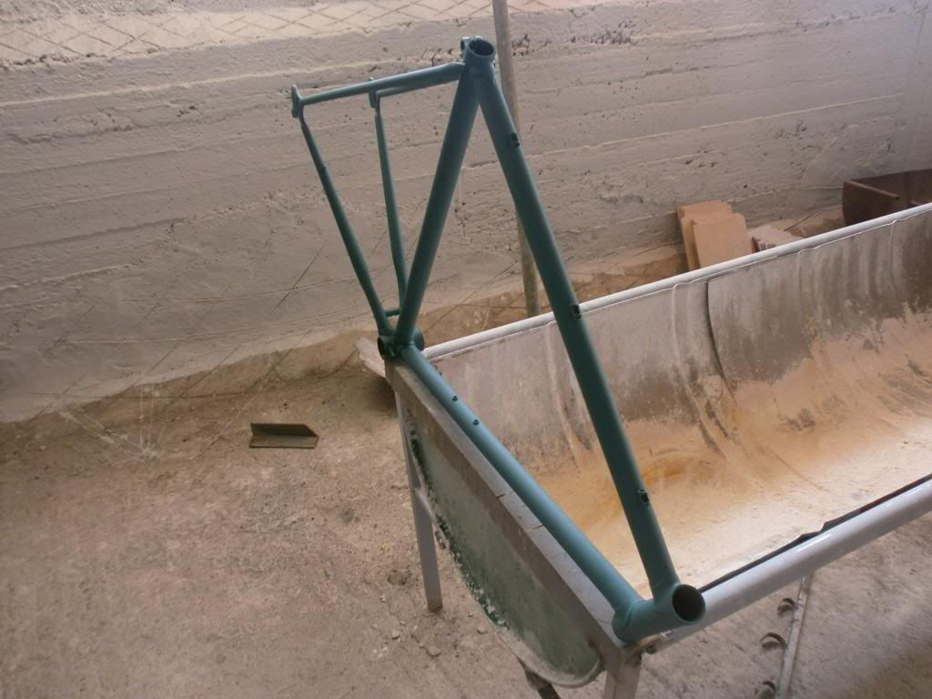

Έπειτα από δυσκολίες στην εύρεση σωστού πηρουνιού (χρηματικά εννοώ) αναζήτησα την τύχη μου στο γαλλικό ebay. Πέτυχα λοιπόν μιά δημοπρασία για ένα γαλλικό σκελετό Lapierre δεκαετίας '70 κοντά στα μέτρα μου. Μαζί πήρα και δυο ζευγάρια ζάντες mavic για μπουαγιώ λάστιχα (βασικά μπερδεύτηκα και δεν κατάλαβα οτι έλεγε tubular ο γάλλος στην περιγραφή αλλά οκ)οπότε το πράσινο μας βγήκε γαλάζιο!
http://i846.photobucket.com/albums/ab29/mitsubae/P4170520.jpg

Eaglos
Εικόνα Eaglos
Δες μήπως σε βολέψει ο κλασικό λαιμός διότι αυτό το
πράγμα πρακτικό μεν αλλά οπτικά είναι άσχημο. Κατά
τα άλλα μια χαρά και τα μπουαγιό και πιστεύω θα τα
ευχαριστηθείς εκεί στο Ναύπλιο. Μην πάρεις κάτι πο-
λύ ακριβό και ελαφρύ, ίσως Tufo S33 Special.
mitsubae
...οτι στις φωτό φαίνεται άσχημο. Στην πραγματικότητα όμως δένει καλά με το σύνολο Άρη.
Πρόβλημα με το παλουκόσελο έχω. Είναι 25.8 και θέλει 25.4 αυτός ο σκελετός...με το ζότι μπήκε μέχρι εκεί αλλά θέλει 2 πόντους ακόμα κάτω!
