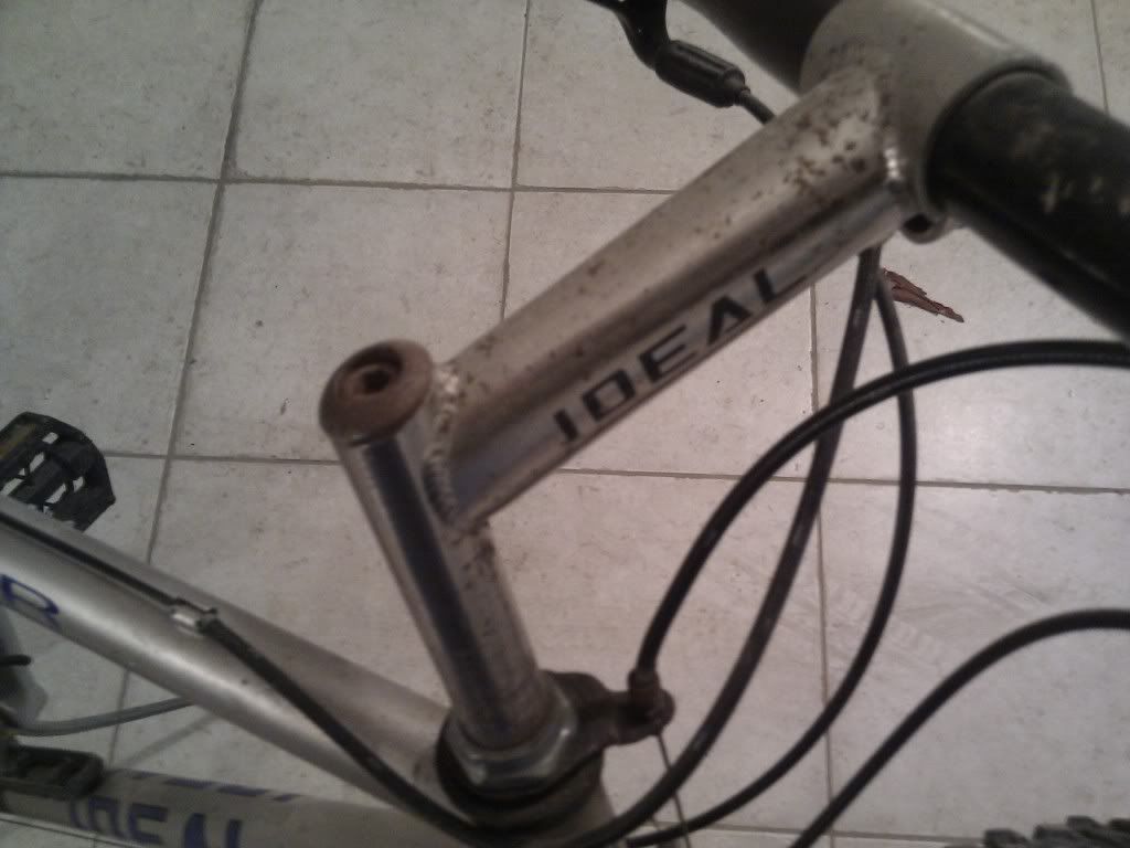

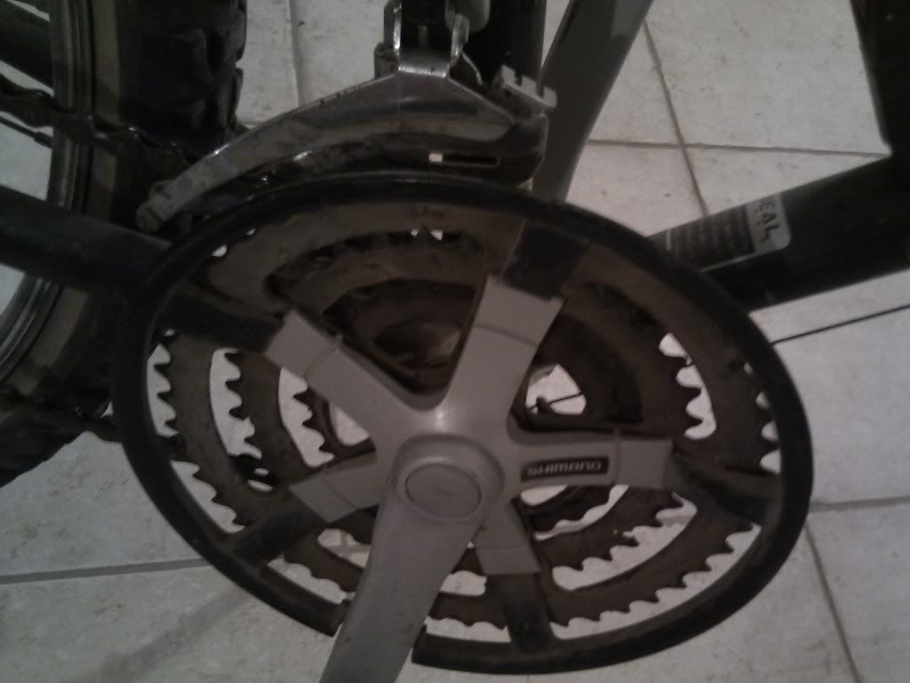

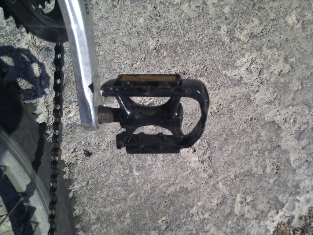

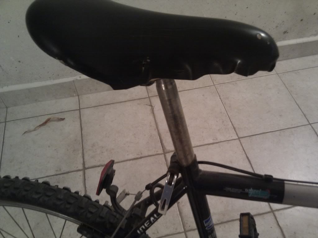

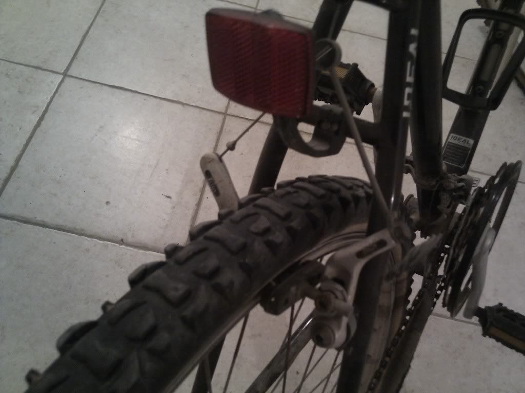

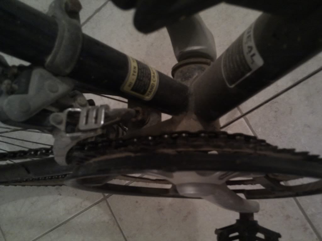

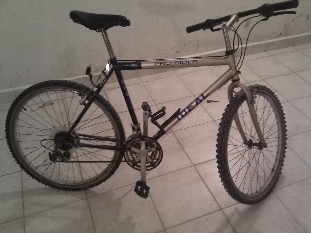

Αποφασισα να ασχοληθω με το παλιο μου ποδηλατο, με σκοπο να ξεκινησω να κανω και αν μου αρεσει και θελω να συνεχισω να παρω ενα καινουριο μετα απο κανα δυο χρονια.

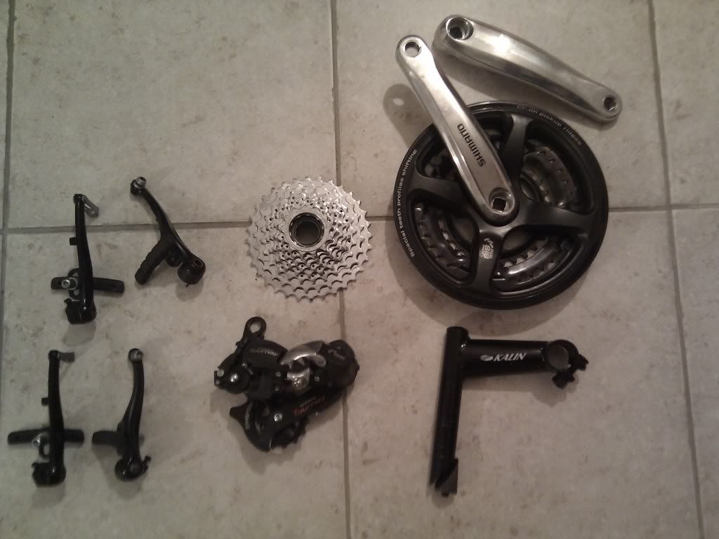

Μου εδωσε ενας φιλος μερικα εξαρτηματα και πηγα σε ενα ποδηλαταδικο να μου πει τι αλλο χρειαζεται και να μου δωσει μια προσφορα.
Μπορουμε να βαλουμε ολα οσα εχω ηδη,
v-brakes
κασετα με 8
δισκοβραχιωνα με 3

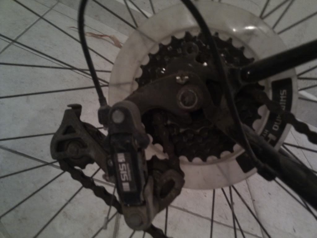

Rear derailleur
λαιμο
Και εξτρα:
1. Λαστιχα 2τεμ - 25€
2. Σαμπρελες 2τεμ - 6€
3. Κεντρο 1τεμ - 15€
4. Αλισιδα 1τεμ - 10€
5. Τακακια 2σετ - 10€
6. Συρματα ολα - 10€

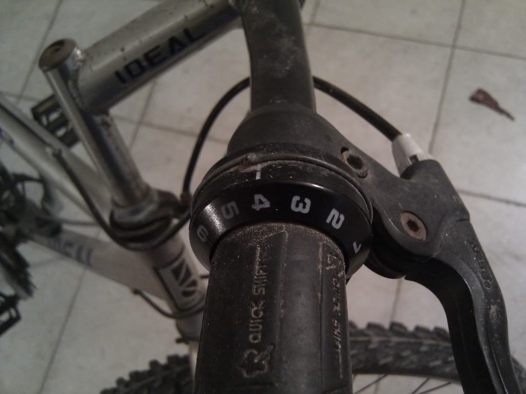

7. Shifters Revo - 15€
8. Σκριπ 2τεμαχια - 8€ (δεν ξερω αν χρειαστουν σιγουρα αν βαλουμε revo shifters)
9. Eργασια 20€
_____________________
Συνολο 120€
Για λεβιεδομανετες μου ειπε 35€.
Θα χρειαστω ακομα πεταλια και καινουριο πατακι, αλλα αυτα τα βαζουμε και μετα μου ειπε.
Πως σας φαινονται αυτα;

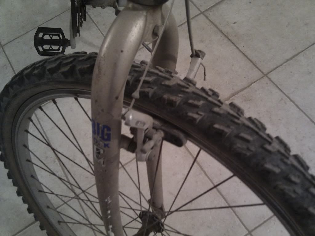

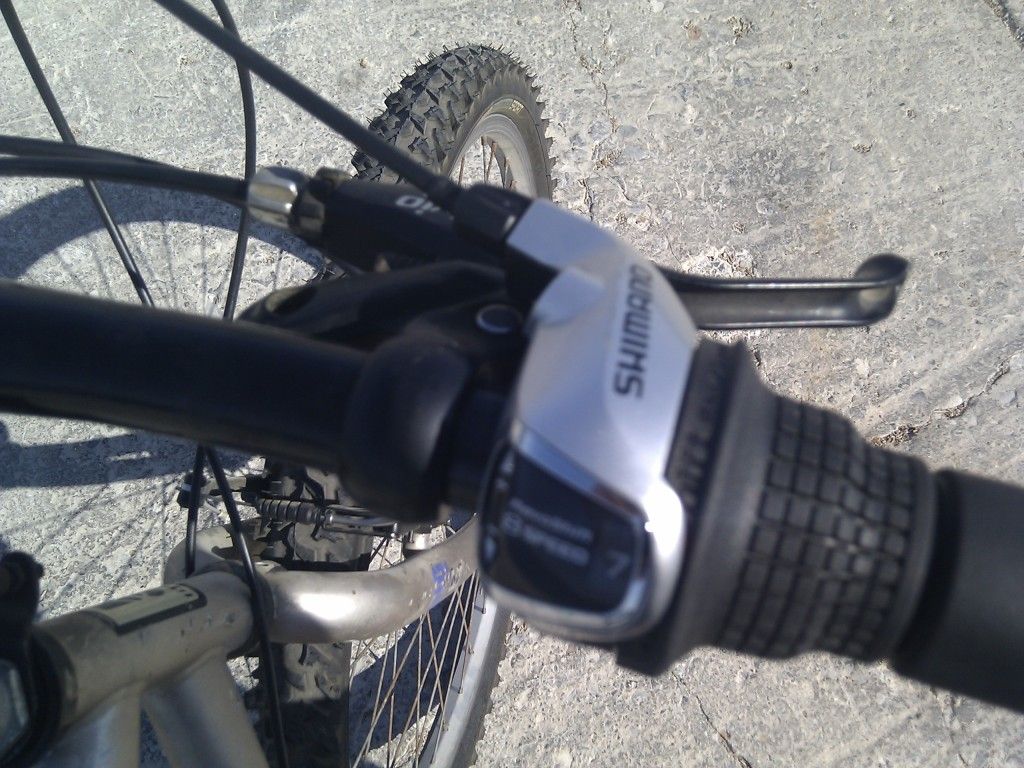

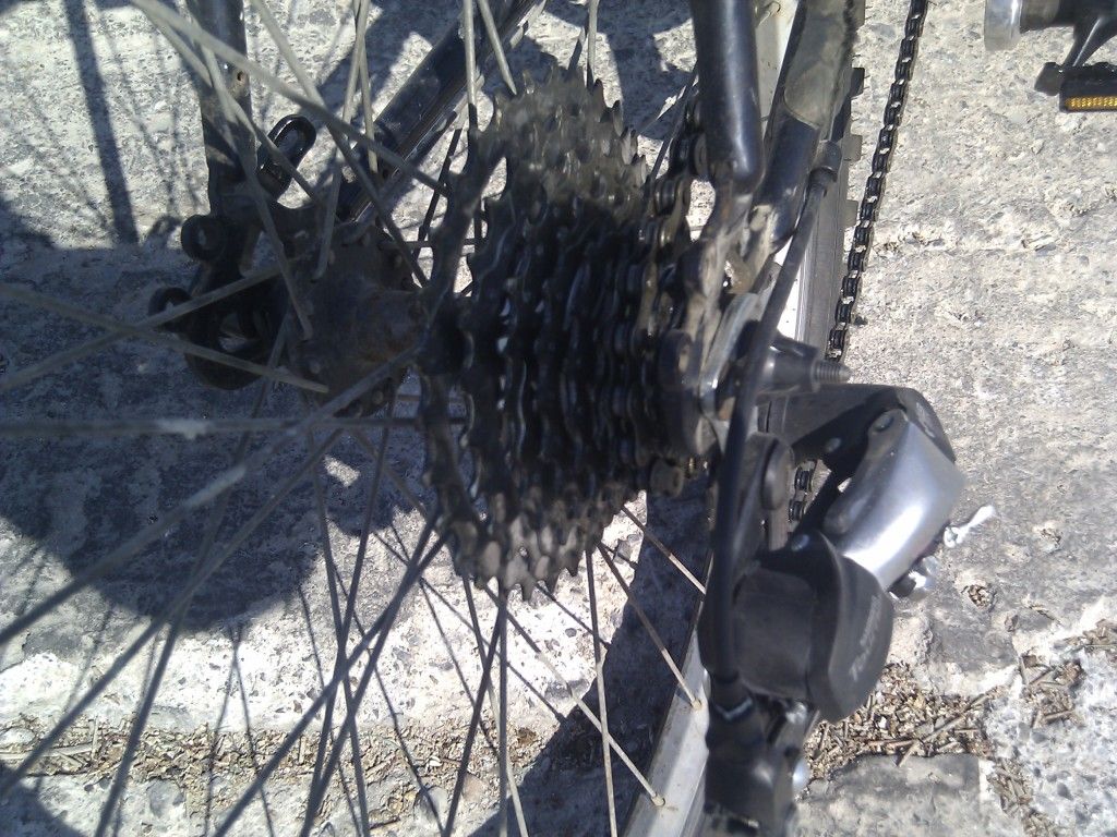

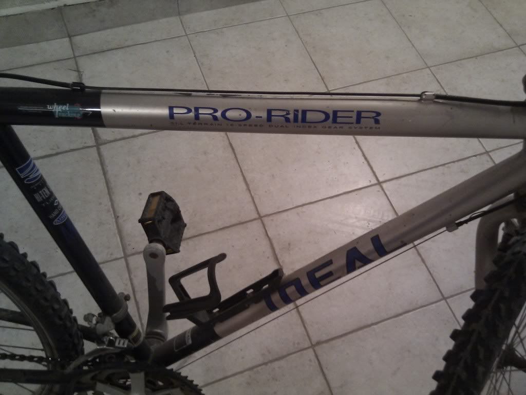

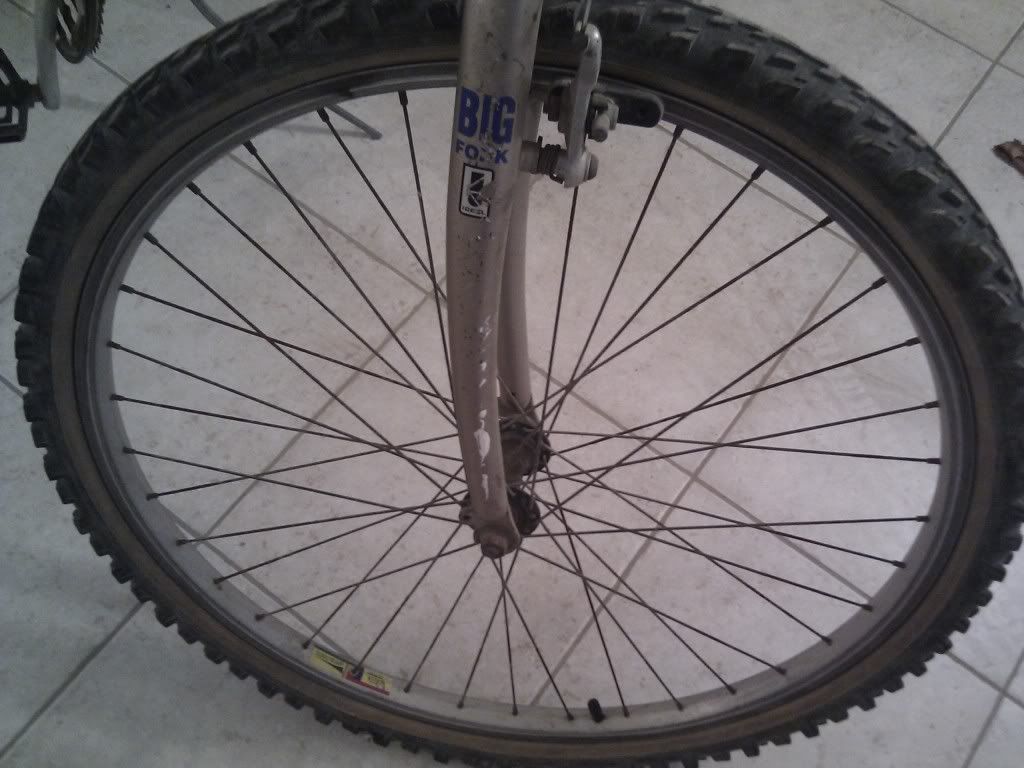

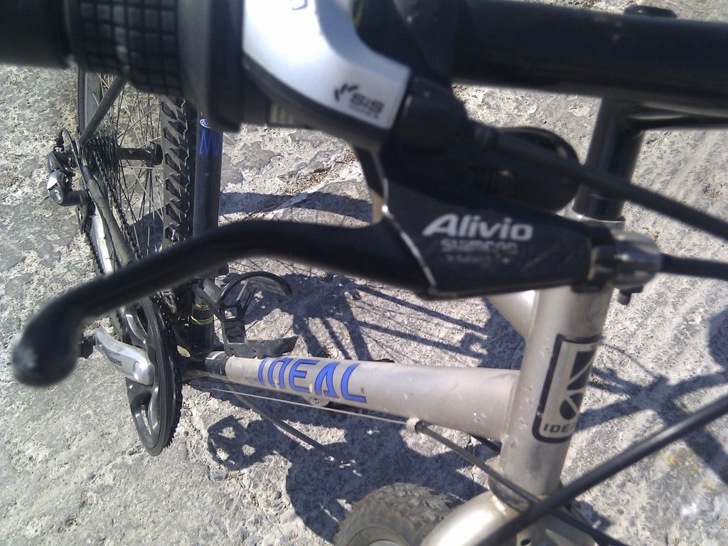

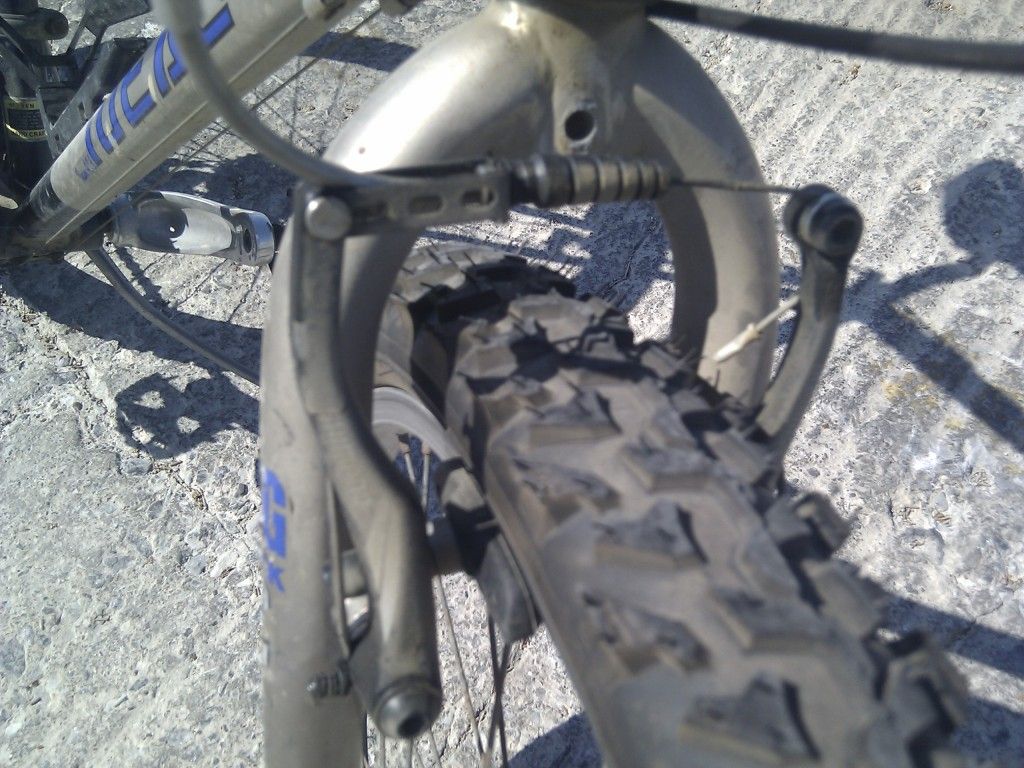

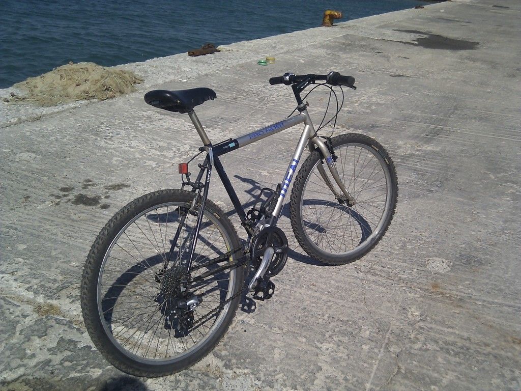

Εδω ειναι οι εικονες που τραβηξα χτες μολις το εβγαλα απο αποθηκη. Ξερω οτι ειναι βρωμικο, αλλα ολα θα γινουν σιγα σιγα.

Καλή επιτυχία!
kktsol
Εικόνα kktsol
Διαγνωση απο μακρια....

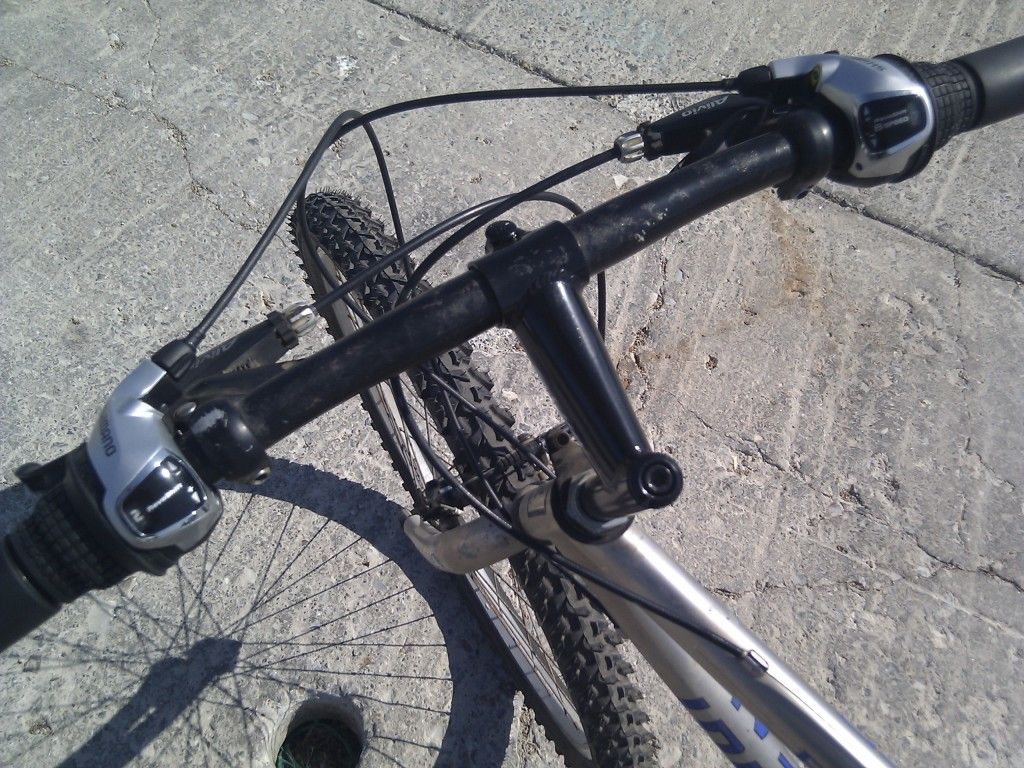

για εμενα μην βαλεις revo. Θα χρειαστεις και μανετες φρενων (αφου τα v-brake θελουν αλλες μανετες απο τα cantilever) οποτε το κοστος για τα shifter με τα λεβιεδακια θα ειναι μια η αλλη και τα shifter σιγουρα υπερτερουν.

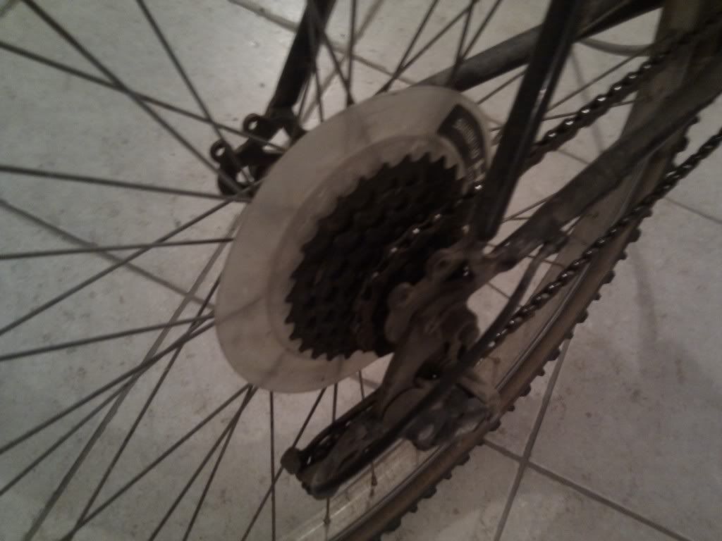

Επισης μην βαλεις την κασετα πισω οποτε να μην χρειαστεις ουτε αλλο κεντρο ουτε πλεξιμο κτλ.
Τετοια ποδηλατα οσο πιο απλα τα κανεις τοσο καλυτερα θα ειναι.
FANISTELROOY
Αρχικα εβαλε την πισω κασσεττα, χρειαστηκε να ανοιξουμε λιγο τα ψαλιδια του σκελετου και να βαλουμε ενα Quick release γιατι δεν εφτανε αυτο που ειχε μαμα.

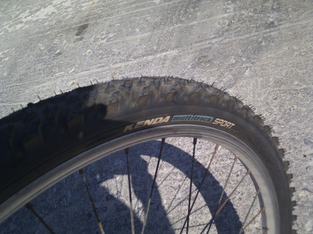

Μετα βαλαμε λαστιχα kenda multitrack sport και σαμπρελες.

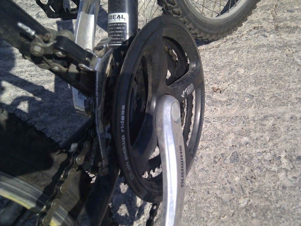

Αλλαξαμε μεσαια τριβη και βαλαμε μια bb-un26, τα ρουλεμαν στην παλια ειχαν διαλυσει.
Μπηκε ο καινουριος δισκοβραχιονας που ειχα και πεταλια μεταλικα στιβαρα γιατι τα πλαστικα που ειχα ηταν ετοιμα να σπασουν.
Μπηκε το πισω σασμαν και η αλυσιδα μετα.
Αλλαξαμε λαιμο και shifters revo και μετα ρυθμισαμε τις ταχυτητες.

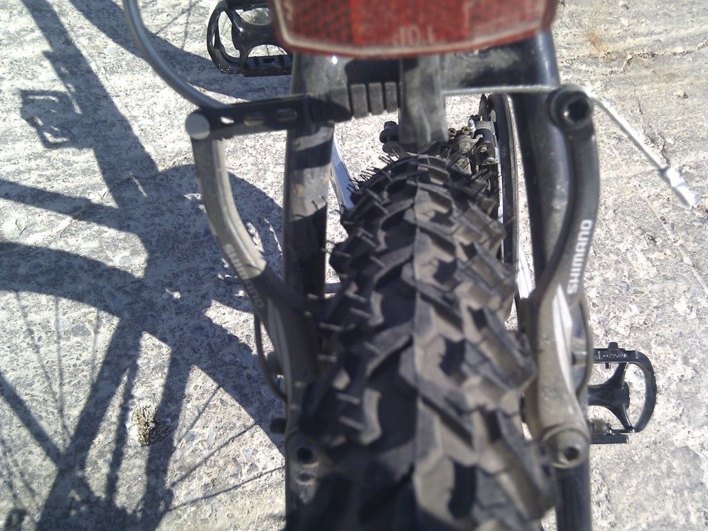

Περασαμε καινουρια συρματοσχινα για τα φρενα με καινουρια τακακια, αλλα δεν επιαναν καλα οσο και να προσπαθησε να τα ρυθμισει, οποτε αποφασισαμε να βαλουμε παλι πισω τα παλια. Κατι πλαστικα μερη που ειχαν σπασει δεν αφηναν να ρυθμιστουν σωστα και δεν βρισκαμε ανταλλακτικο και βαλαμε καινουρια v-brakes acera και κατι μεταχειρισμενες λεβιεδομανετες.
Συνολικο κοστος 170€

Στα φρένα σε ψιλο γάμησε, δεν υπήρχε λόγος
για Acera. Ένα οποιοδήποτε ζευγάρι αλουμι-
νένια vbrakes και είσαι οκ, ακόμα και 10
Ευρώ να είχαν...
Επίσης τα λάστιχα αν το έχεις για άσφαλτο θα
τα αλλάξεις σύντομα με ασφάλτινα και πιο λεπτα
και ελαφρυα.
Κατά τα άλλα 170 μου φαίνονται κάπως πολλά.

Μου ειπε και αυτος οτι ζαντες πρεπει να αλλαχτουν γιατι η πισω τουλαχιστον ειναι στραβη και γι αυτο το λογο εχει αφησει το πισω φρενο πιο χαλαρο για να μην βρισκει στη ζαντα ενω δεν το παταω.
Οντως πηγε πολλα, αλλα καμια σχεση το πριν με το μετα. Πριν δεν μπορουσες να κανεις καθολου, κουραζε απιστευτα. Τα πεταλια γυρναγαν με δυσκολια και ετριζαν, η πισω ζαντα εβρισκε στα τακακια, τα φρενα δεν επιαναν καθολου, ταχυτητες δεν αλλαζαν.
