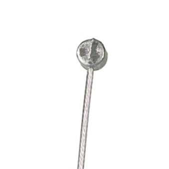

Ουπς ενα μικρο θεματακι.
Έβγαλα το συρματόσχοινο απο τις μανετες και το κεφαλάκι του ειναι έτσι... Μπαινει χωνευτο στην υποδοχη της μανετας.
http://img201.imageshack.us/img201/5264/p5080073.jpg
Θα βρω τέτοιο ακριβώς χωρις να ταλαιπωρηθώ? Το λεω γιατί ολα οσο έχω δει ν πουλάνε ειναι έτσι
http://www.impexhellas.eu/catalog/photos/800343.jpg
Ειναι δηλαδή σαν βαρέλι. Οχι οβαλ όπως το δικό μου.
Η δεν ειναι σπάνιο και υπαρχει σαν τυπος και λεω πατάτα απο την αμάθεια μου. Δεν εχω ρωτήσει σε μαγαζί ακομη.
