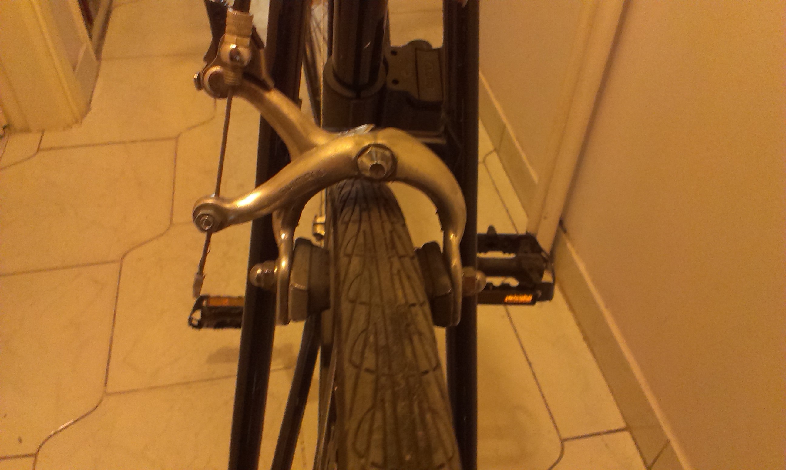

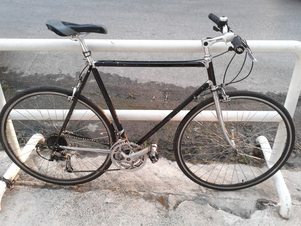

Έχουμε ένα fitness ποδήλατο με αδιευκρίνιστης ηλικίας σκελετό κούρσας cro-mo, και μια ποικιλία περιφερειακών, απο αρκετά παλιά (μπροστά ντεραγιέ suntour xcd 4050), μέχρι αρκετά πρόσφατα (crankset sora διετίας-3ετίας), φωτο παρακάτω.

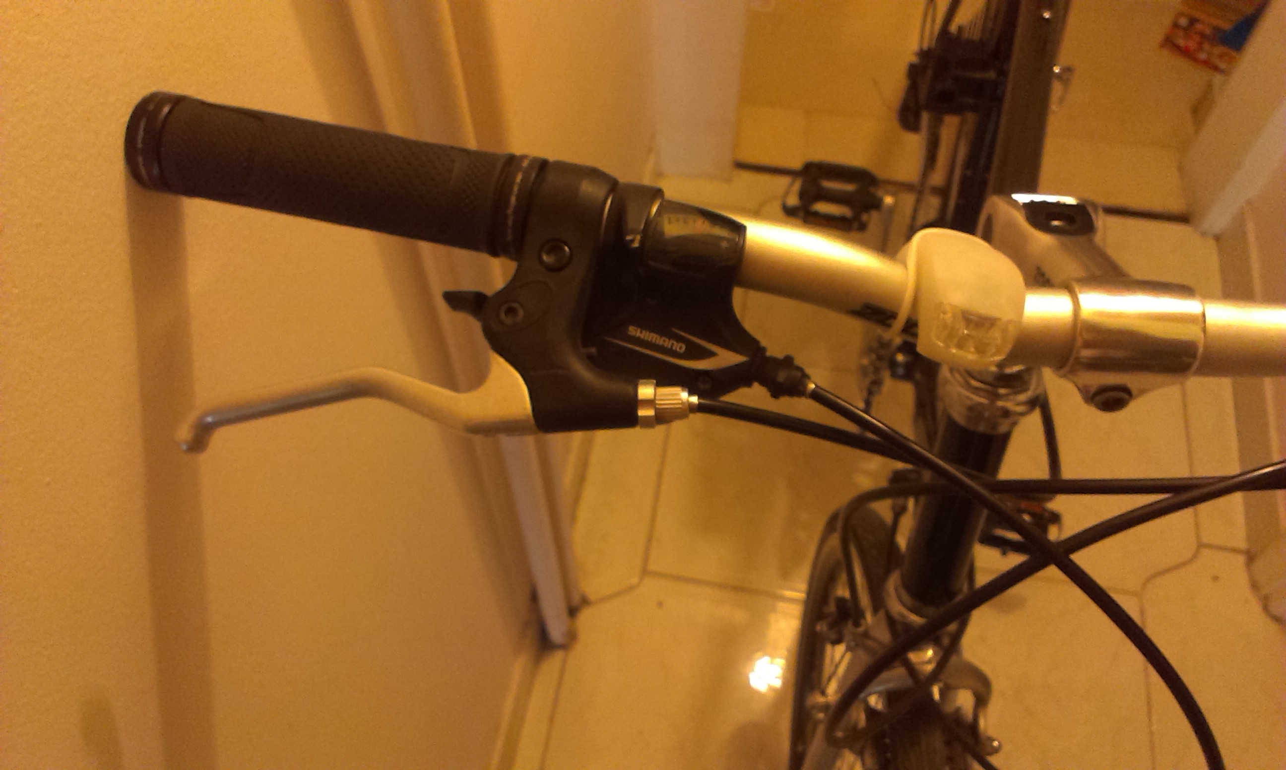

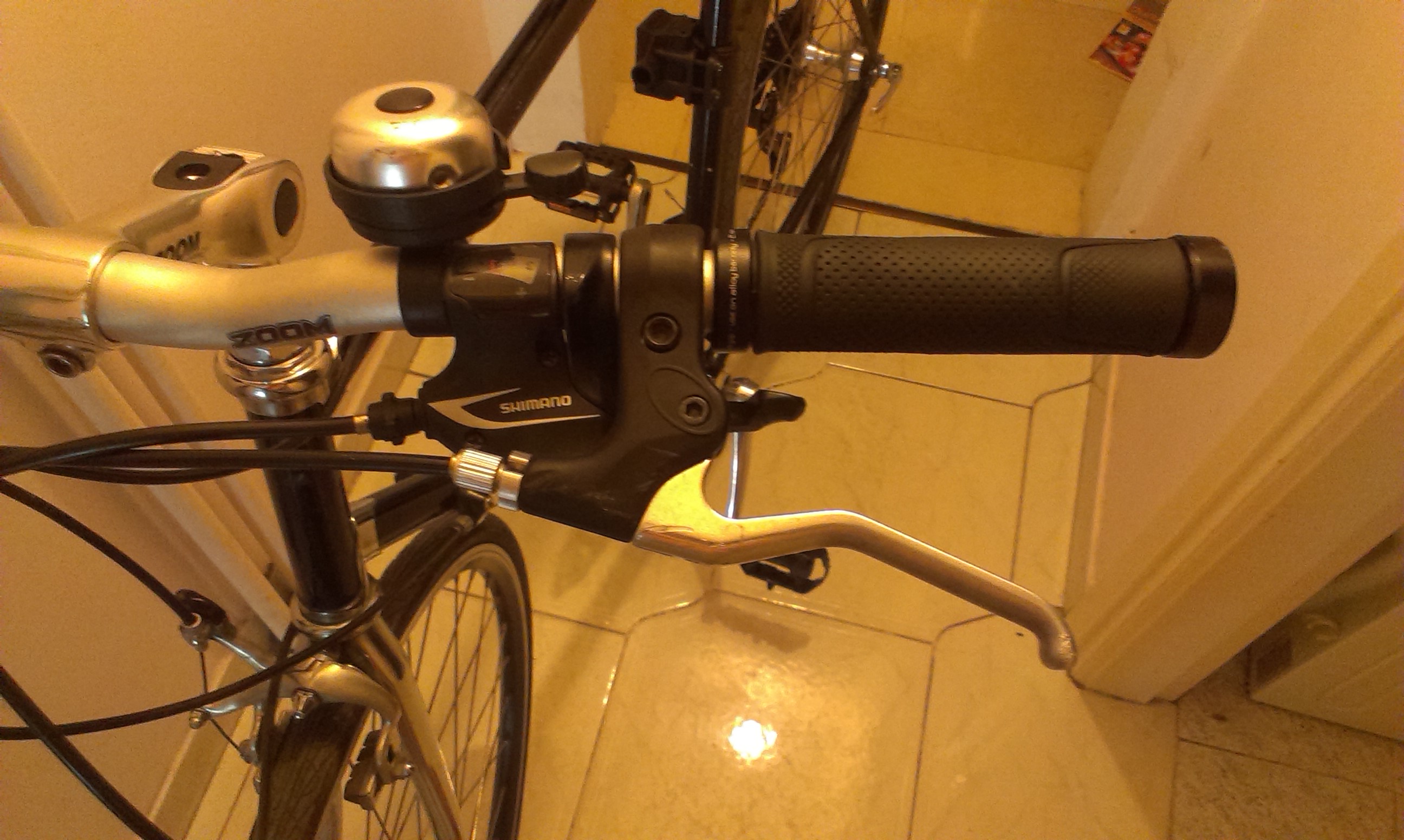

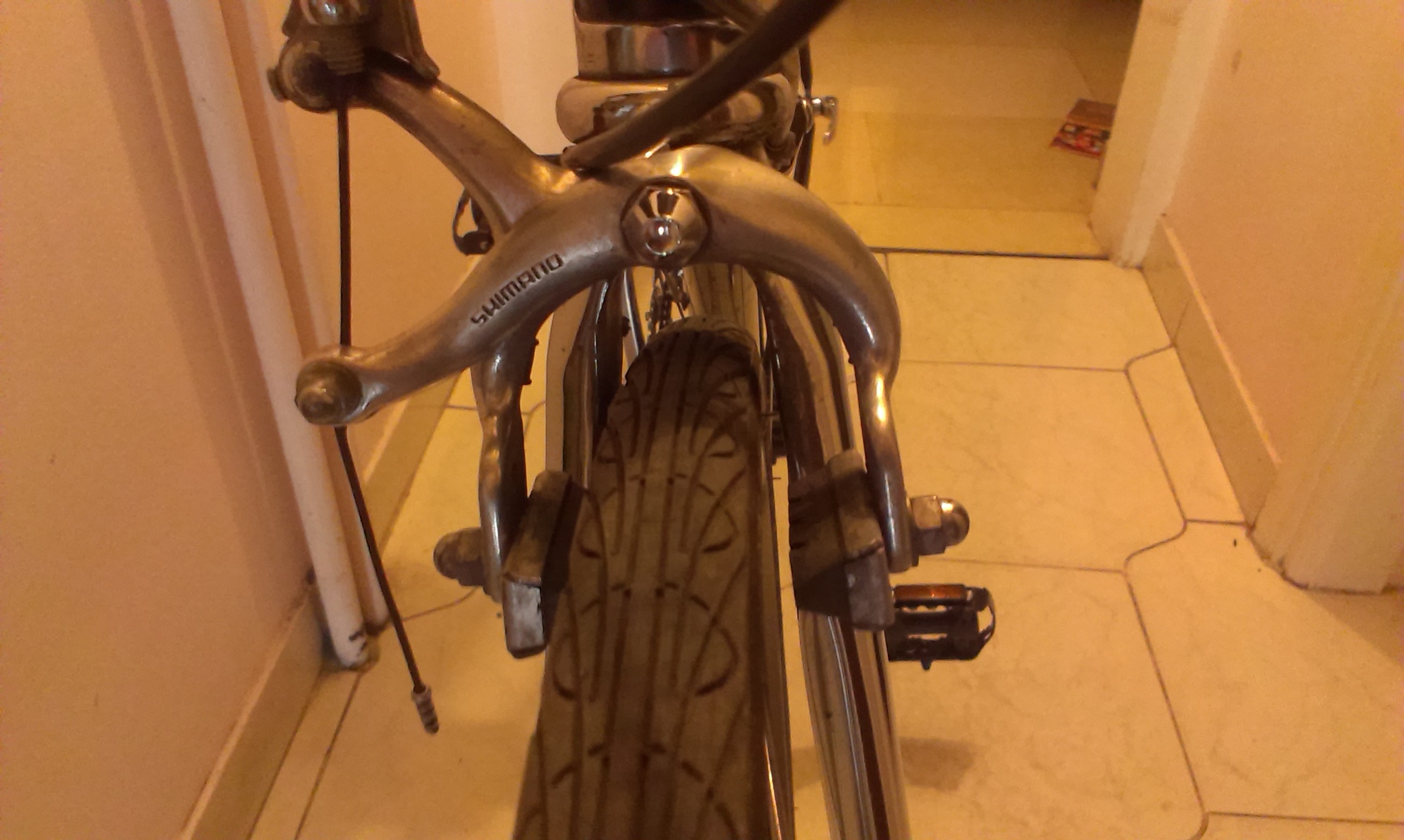

Στο θέμα μας, το πρόβλημα είναι οτι το φρενάρισμα μου φαίνεται αρκετά αδύναμο, και κοιτάω λύσεις για να βελτιωθεί. Οι μανέτες είναι τελείως της πλάκας με πλαστική βάση, και τα φρένα κουρσάδικα shimano και μάλλον αρκετά παλιά. Οπότε έχουμε τα εξής ερωτήματα:
α) Μπορεί να βελτιωθεί γενικά το σύστημα φρένων?
β) Η αλλαγή στις μανέτες σε κάποιες αξιοπρεπείς μεταλλικές θα κάνει κάποια διαφορά πέρα απο την πιο άμεση αίσθηση του φρένου και την μικρότερη υπερέκταση της μανέτας? Αν ναι, μπορώ να τοποθετήσω μανέτες για v-brakes ή χρειάζονται συγκεκριμένες για κουρσάδικα φρένα σε fb τιμόνι?

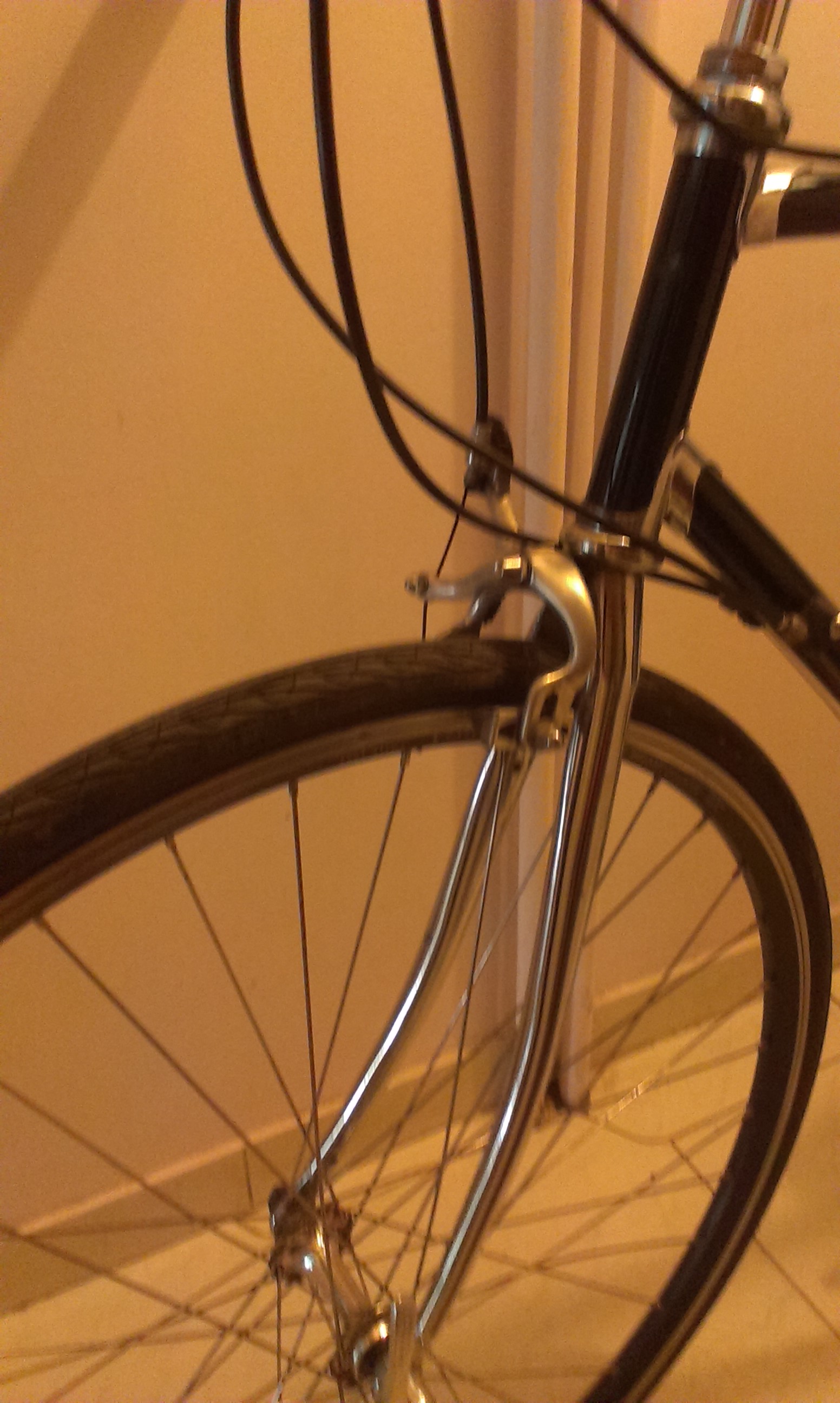

γ)Τα φρένα τα ίδια μπορούν να αλλάξουν με πιο σύγχρονα? Σε γνωστό κατάστημα που ρώτησα μου είπαν ότι λόγω μορφολογίας του σκελετού δεν μπορώ να βάλω καινούριες σειρές, αν ισχύει αυτό μπορώ να βρώ ίσως κάποια παλιότερα αλλα πιο δυνατά, ή τέλος πάντων με κάποιο τρόπο να πετύχω καλύτερη απόδοση?

β) Οι μεταλικές μανέτες θα βοηθήσουν σίγουρα εάν μιλάμε για πλαστικές. Δεν νομίζω όμως να μπορείς να βάλεις για v-brakes, καθώς τραβάνε πιο πολύ καλώδιο από ότι για κουρσόφρενα.
γ) Καλύτερα φρένα σίγουρα βοηθάνε, αλλά όπως τα βλέπω τα δικά σου από την μεγάλη απόσταση τρύπας φρένου/ζάντας μάλλον χρειάζεσαι long reach φρένα, για τα οποία υπάρχουν περιορισμένες επιλογές.

..οπως βλεπω απτις φωτο,τα τακακια σου ειναι για σιδερενια ζαντα κ εσυ φορας αλουμινενιες.αλλαξε τακακια.
δευτερον,θα σου λεγα να ψαξεις για μτχ συγχρονα φρενα dual pivot με κανα 40αρι,αλλα δε ξερω αν θα φτανουν 100% τη ζαντα σου.μετρα κ ρωτα οποιον πουλαει.

- Από τις φωτος, βλέπω ότι έχεις μια "μεσαία" έκδοση των single pivot κουρσόφρενων. Τα πιο παλιά ΔΕΝ ΦΡΕΝΑΡΑΝ .... (σε σύγκριση με ότι έχουμε πλέον). Αυτά ίσως να είναι ένα σκαλάκι πιο καλά... αλλά σίγουρα δεν θα φτάνουν το φρενάρισμα που δίνουν τα dual pivot (σύγχρονα κουρσόφρενα).
- Σαν πρώτη αλλαγή (αλλά με δοκιμή, όχι "γουρούνι στο σακί) θα έβαζα λοιπόν σύγχρονα κουρσόφρενα. Με αντίστοιχα τακάκια. Δοκιμή και σφάλμα, αν και εφόσον κάθονται σωστά στο σκελετό - πιρουνι και φτάνουν στα στεφάνια σου.
- Τα τακάκια μπορεί να είναι καινούργια (=άφθαρτα), αλλά όπως έγραψαν πιο πάνω, δεν είναι και ότι καλύτερο. Σκληρά - παλιού τύπου. Τα σύγχρονα είναι πιο μαλακά, μπορεί να φθείρονται πιο γρήγορα αλλά φρενάρουν πιο καλά.
- Οι μανέτες που έχεις μοιάζουν με πολύ φθηνές μανέτες για V-brakes. Δεν κάνουν για κουρσόφρενα. Άλλο τράβηγμα τα μεν, άλλο τα δε.... αν τα μπερδέψεις είτε δεν θα έχεις καλό φρενάρισμα, είτε θα κοκκαλώνει απότομα ο τροχός. Κυκλοφορούν μανέτες για ίσια τιμόνια που κάνουν για κουρσόφρενα. Κάποιες από αυτές τις βάζουν και inline (παρεμβάλονται ανάμεσα στις κουρσάδικες λεβιεδομανέτες και στις δαγκάνες .... κλασσική τακτική όσων κάνουν μεγάλες αποστάσεις με κούρσες).

Πέρα των άλλων που σωστά σου γράφουν παραπάνω, από τις φωτογραφίες φαίνεται ότι οι δαγκάνες δεν είναι σωστά ρυθμισμένες. Αν δεν κάνω λάθος τα τακάκια είναι σε μεγάλη απόσταση από το στεφάνι.

ΔΕΝ κάνουν οι μανέτες των V για κουρσάδικα φρένα. Δες ΕΔΩ μερικές που κάνουν.

Τα πολλά "αλλά" ξεπερνιούντε με ένα σετάκι μανεττών, πχ R550 με κόστος 15-17ευρώ, και δεν φοβάσαι να πατήσεις μπας και σκοτωθείς. Οπότε, για να κάνει σωστά τη δουλειά του μάλλον πρέπει να επένδύσει στις σωστές μανέτες και όχι σε κάποιες που απλά κάπως τραβάνε αρκετά το σύρμα.....
