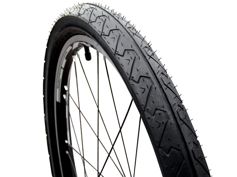

Κάποια πρόταση για λάστιχα δρόμου χαμηλής τιμής; Πρός το παρόν σκεφτομαι τα kenda k838 λόγω της χαμηλής τους τιμής. Κάποια άλλη πρόταση;
Για τις μανέτες σου λέει να πας σε μεταλλικές για να μην έχεις την ελαστικότητα τις πλαστικής και ετσι να βελτιωθεί το φρενάρισμα .Επίσης βασικό μιας και είναι θέμα ασφαλείας προφανως λογο υλικού δεν "σπάει" τοσο εύκολα οπως ενα πλαστικό πχ εν κινήσει (ποσο μαλλον πολυκαιρισμένο )
Καταλαβαίνω απόλυτα. Μια ελαστικότητα την έχουν η αλήθεια είναι, αλλά το 15άρικο που θέλουν περίπου δεν υπάρχει, οπότε...
