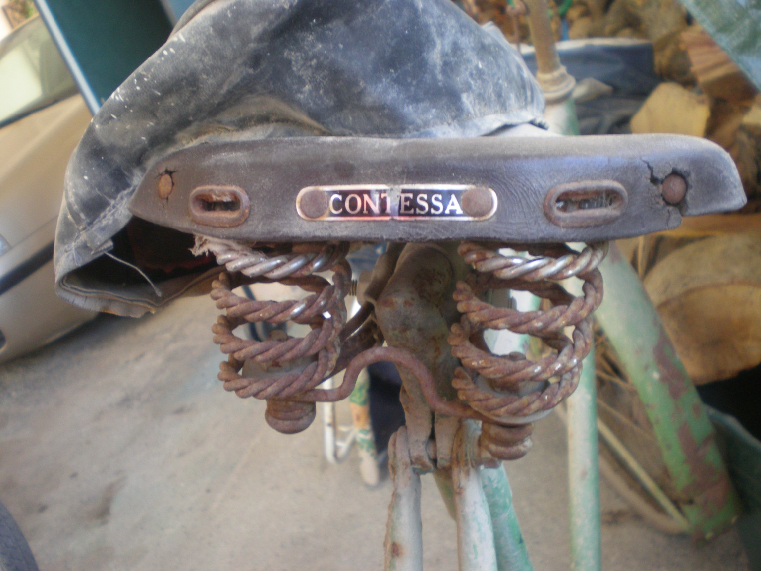

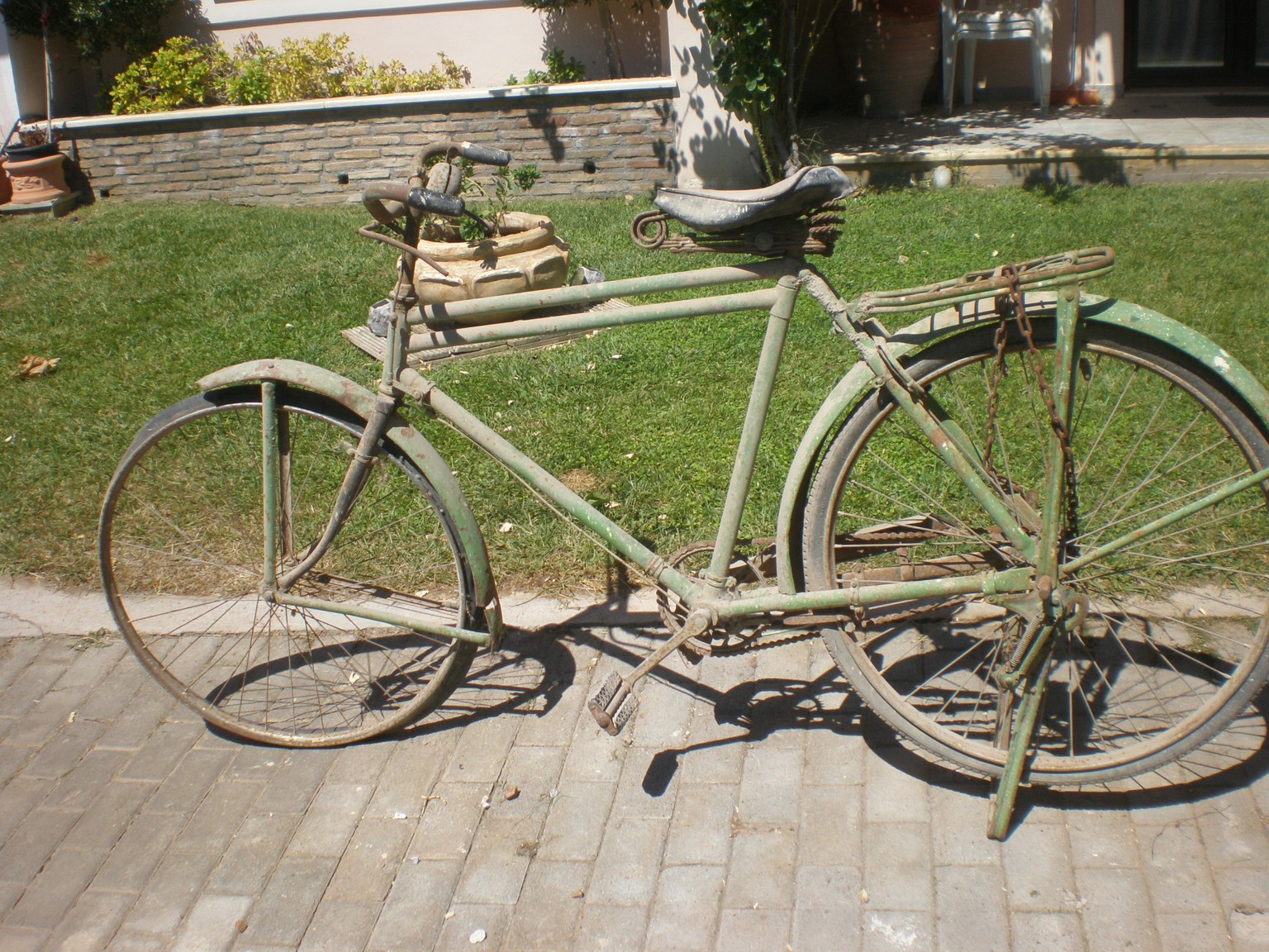

ΚΑΛΗΣΠΕΡΑ ΣΕ ΟΛΟΥΣ. ΕΙΜΑΙ ΝΕΟΣ ΣΤΟ FORUM.
ΜΟΥ ΠΡΟΕΚΥΨΕ ΑΠΟ ''ΚΛΗΡΟΝΟΜΙΑ'' ENA ΠΟΔΗΛΑΤΟ ΠΟΥ ΓΡΑΦΕΙ ΣΤΗ ΣΕΛΑ ''CONTESSA''. ΑΛΛΟ ΣΗΜΑ ΔΕΝ ΕΧΕΙ ΕΠΑΝΩ ΓΙΑ ΝΑ ΞΕΡΩ ΜΑΡΚΑ.
ΧΡΟΝΟ ΕΧΩ. ΔΙΑΘΕΣΗ ΕΧΩ. ΧΕΡΙΑ ΠΟΥ ΠΙΑΝΟΥΝ ΕΧΩ. ΧΡΗΜΑΤΑ ΠΟΛΛΑ ΝΑ ΔΙΑΘΕΣΩ ...ΔΕΝ ΕΧΩ.
ΑΡΑΓΕ ΑΞΙΖΕΙ ΝΑ ΤΟ ΑΝΑΠΑΛΑΙΩΣΩ???????.
ΔΕΝ ΘΑ ΤΟ ΧΡΕΙΑΣΤΩ ΓΙΑ ΠΟΔΗΛΑΤΑΔΑ. ΑΠΛΑ ΝΑ ΤΟ ΚΡΕΜΑΣΩ ΣΤΗΝ ΠΥΛΩΤΗ ΜΟΥ ΣΑΝ ΔΙΑΚΟΣΜΗΤΙΚΟ.
ΟΠΟΙΑΔΗΠΟΤΕ ΤΕΧΝΟΓΝΩΣΙΑ ΚΑΙ ΑΠΟΨΗ ΕΙΝΑΙ ΔΕΚΤΗ.
ΣΑΣ ΕΥΧΑΡΙΣΤΩ ΕΚ ΤΩΝ ΠΡΟΤΕΡΩΝ

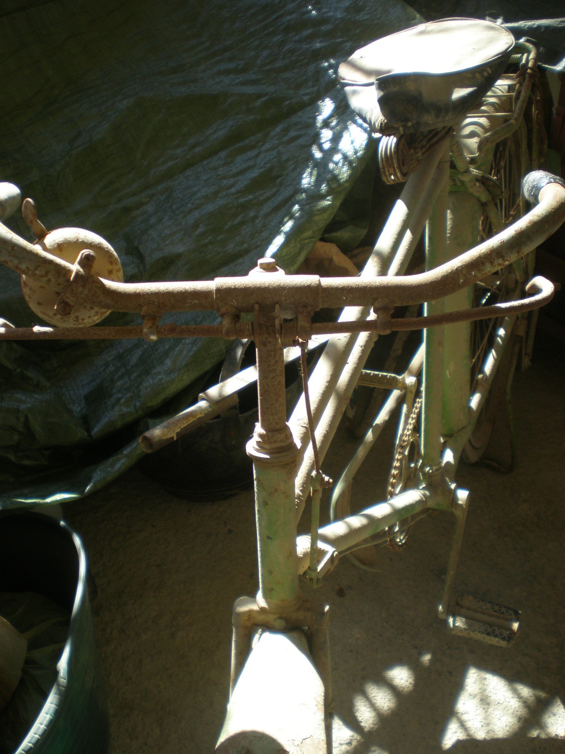

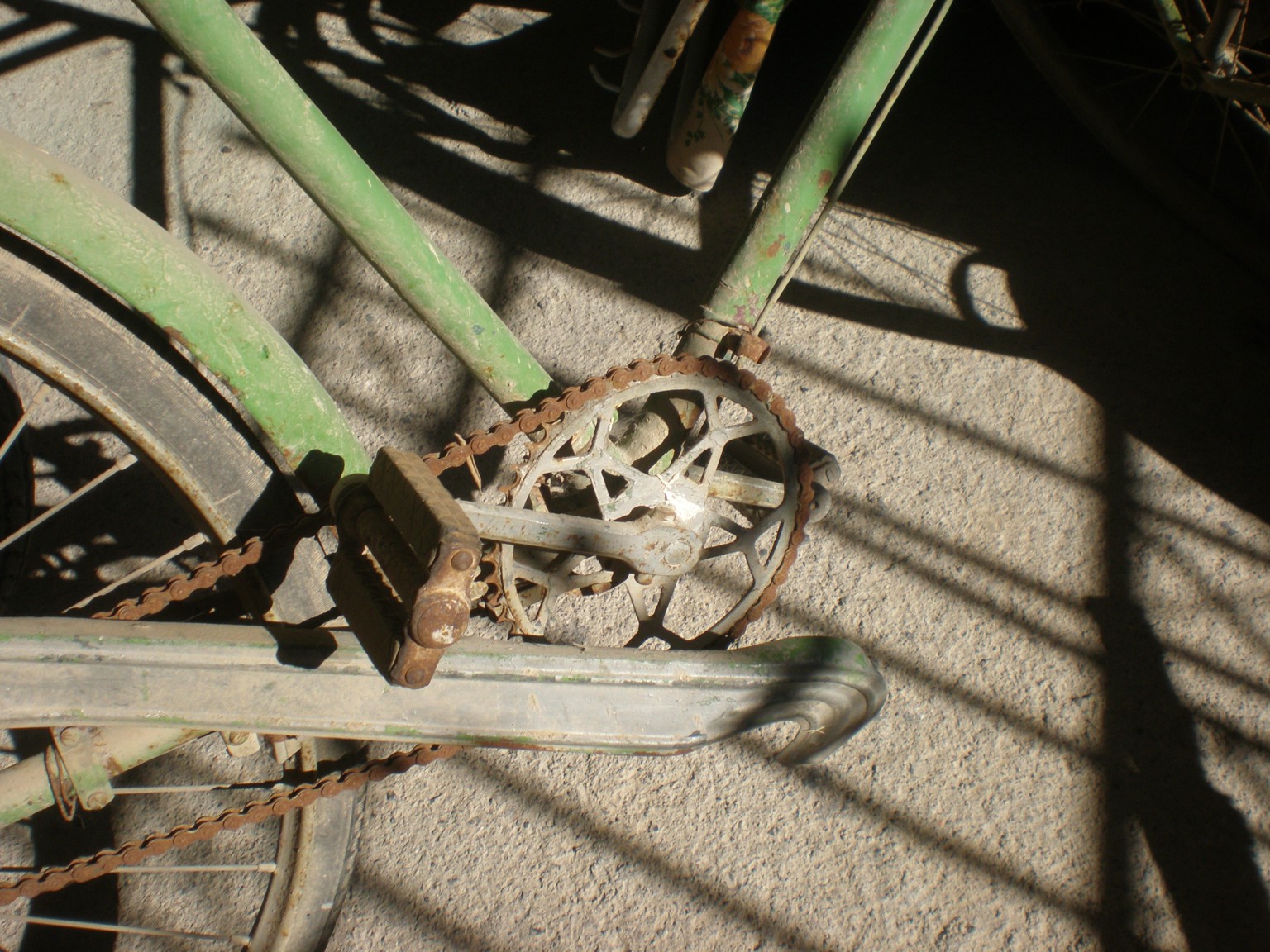

Kαλησπέρα, μάλλον για γερμανικό ALEMANNIA το βλέπω..... αν και οι φωτογραφίες δεν είναι απόλυτα κατατοπιστικές παρά μόνο για την σέλα. Αν θες τράβηξε μία φωτογραφία από κάτω την μεσαία τριβή (ώστε να αποκλείσουμε το ενδεχόμενο του bauer που μοιάζουν)... μία μπροστά το κούτελο του ποδηλάτου αλλά και μία από την δεξιά πλευρά που είναι και ο δίσκος.
Επίσης..... γράφουν μάρκα το τιμόνι, τα στεφάνια, τα κέντρα?
Υ.Σ... Αυτό που σίγουρα θα χρειαστείς για αρχή πάντως είναι ένα πιρούνι.

Ευχαριστώ gpiter για την απάντηση. Διεκρινα θολά στη σέλλα χαραγμένη και την λέξη reinfort κατω απο το contessa . Ανέβασα και αλλεσ φωτο

Ναι κατά 90% είναι ALEMANNIA όπου ξεχωρίζουν για το μηδενικό κενό που έχουν οι δύο μούφες των οριζόντιων κάτω από την σέλα, σε αντίθεση με τα bismarck και king, όπου παρόλη την ομοιότητα έχουν μερικά χιλιοστά απόσταση, και το bauer αποκλείστηκε μετά την φωτογραφία της μεσαίας τριβής.
Σου έγραψα 90% γιατί δεν μπορούμε να αποκλείσουμε και κάποια μικρότερη (γερμανική πάντα) εταιρεία όπου μπορεί να ''δανειζόταν'' πλαίσιο από την συγκεκριμένη εταιρεία και να το έντυνε με δικά της σήματα.
Ως προς το ερώτημά σου θα έλεγα Ναι και μάλιστα όχι για κρέμασμα αλλά για βόλτες καθώς αξίζει μιας και είναι ένα (αν και όχι πολύ γνωστό) καλό παλιό γερμανικό ποδήλατο.
