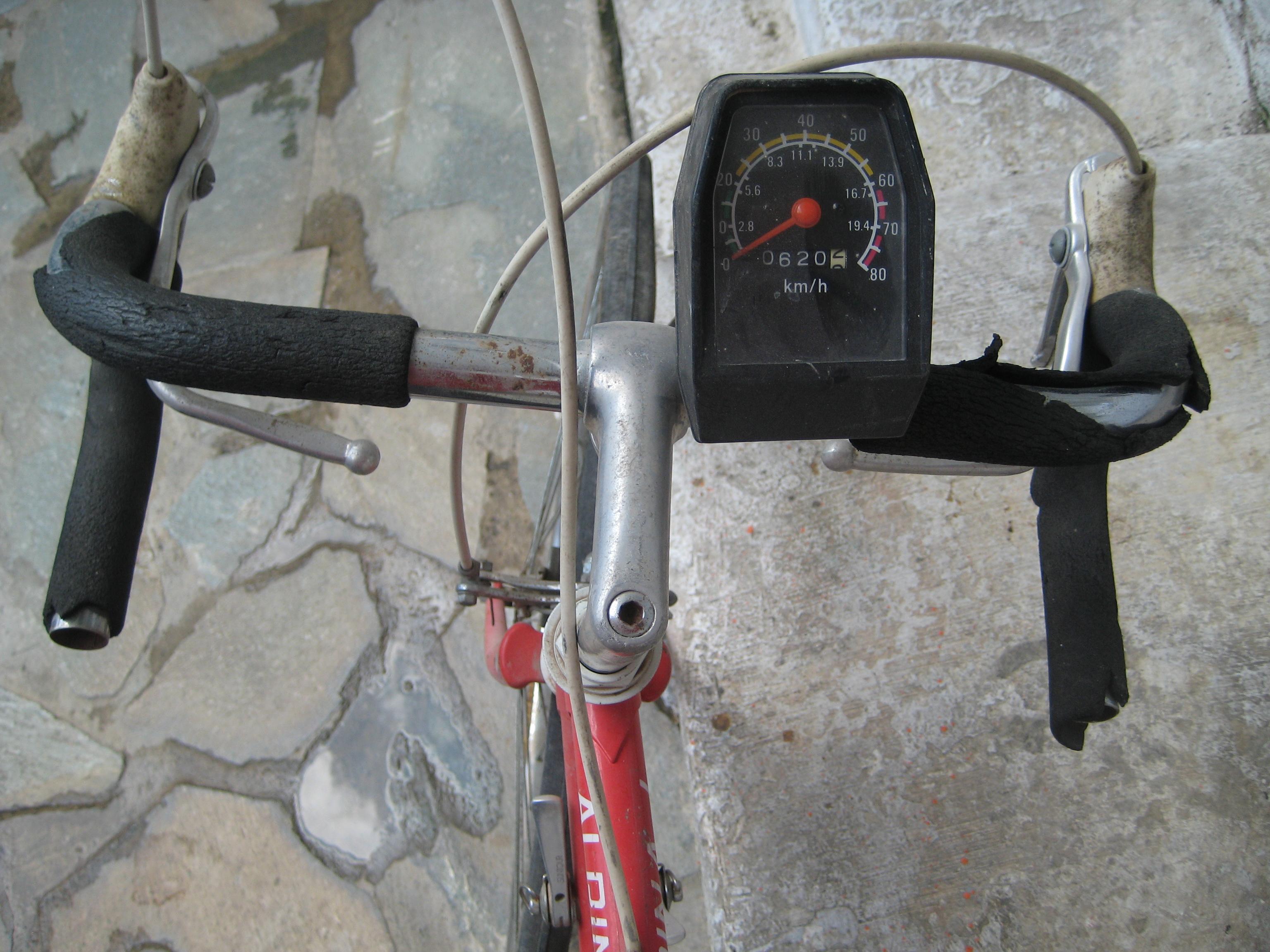

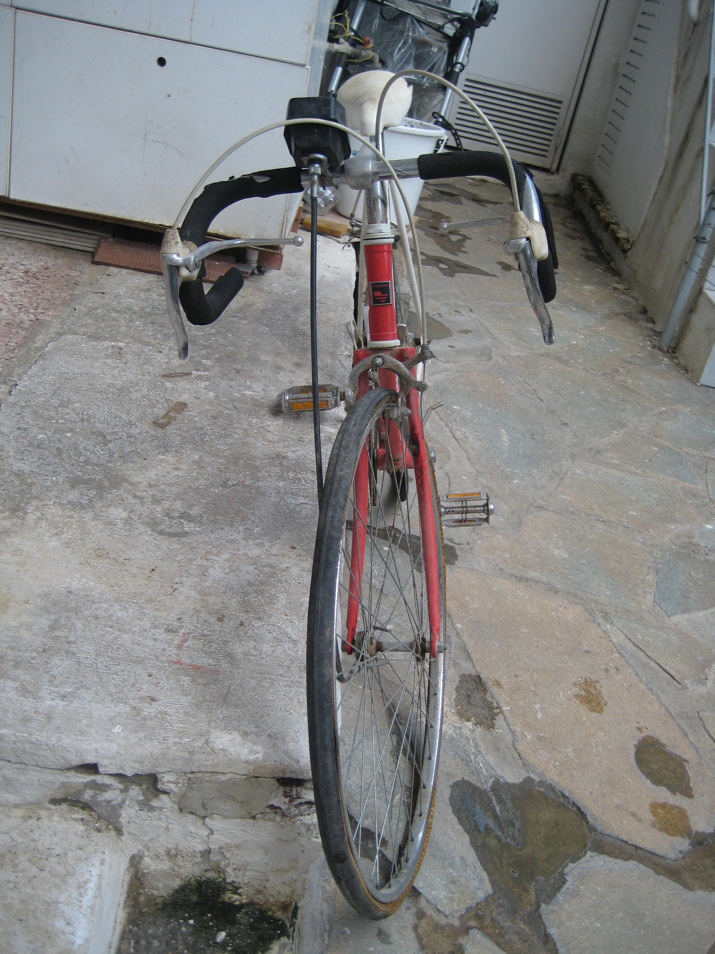

Χαιρετω την ποδηλατικη παρεα!

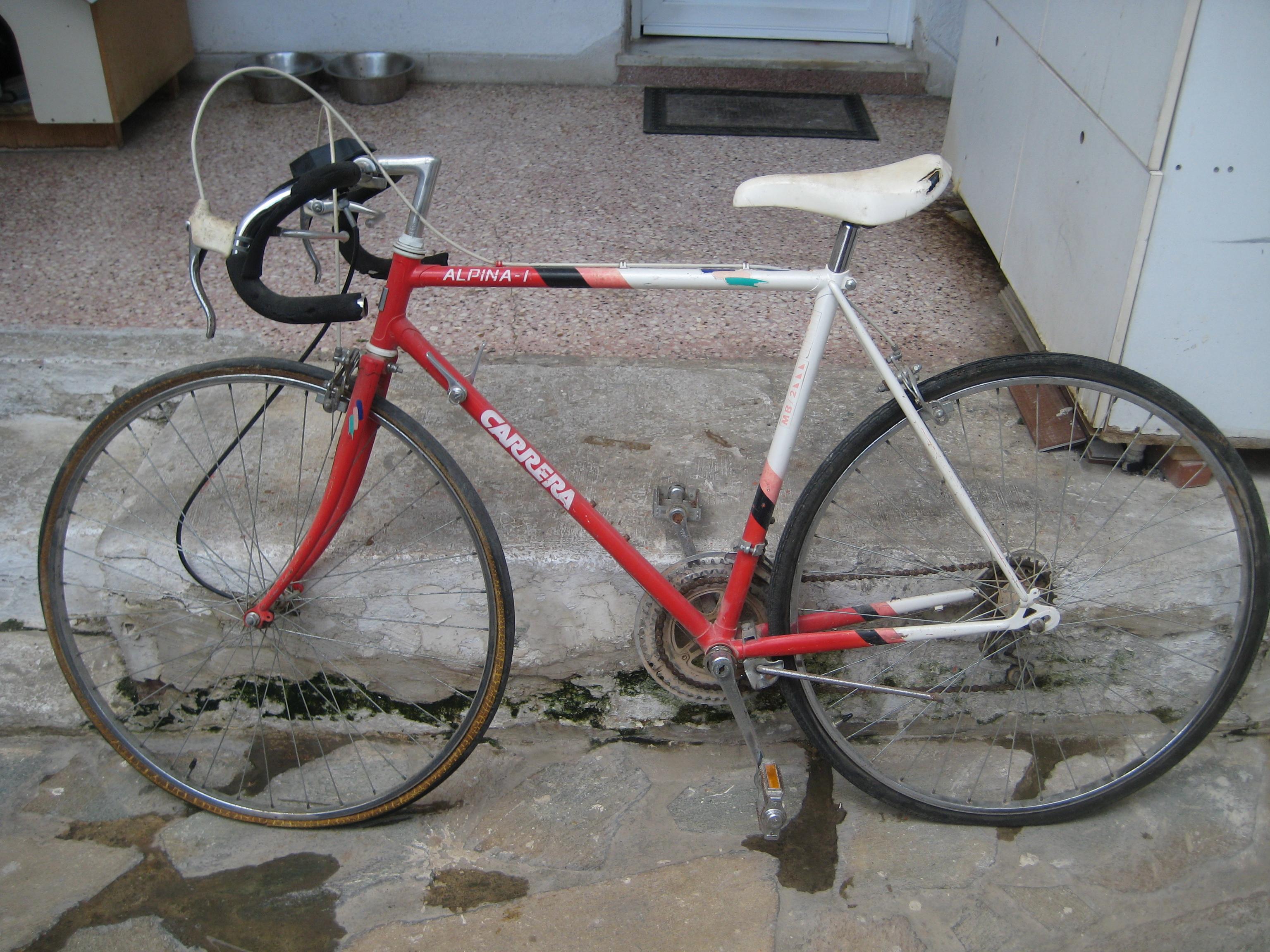

Αποφασισα σημερα να προσπαθησω να δωσω ζωη σε μια παλια -αλλα αξεχαστη- αγαπη μου, στην Carrera Alpina I που ειχα παρατημενη στην αποθηκη για περιπου 15 χρονια. Θα ηθελα επομενως τις συμβουλες σας για το τι πρεπει να κανω καθοτι λιγο ασχετος με τα μηχανικα μερη του ποδηλατου, αλλα γεματος διαθεση και αποφασιστικοτητα για δουλεια.
Η κατασταση του ποδηλατου ειναι αυτη...

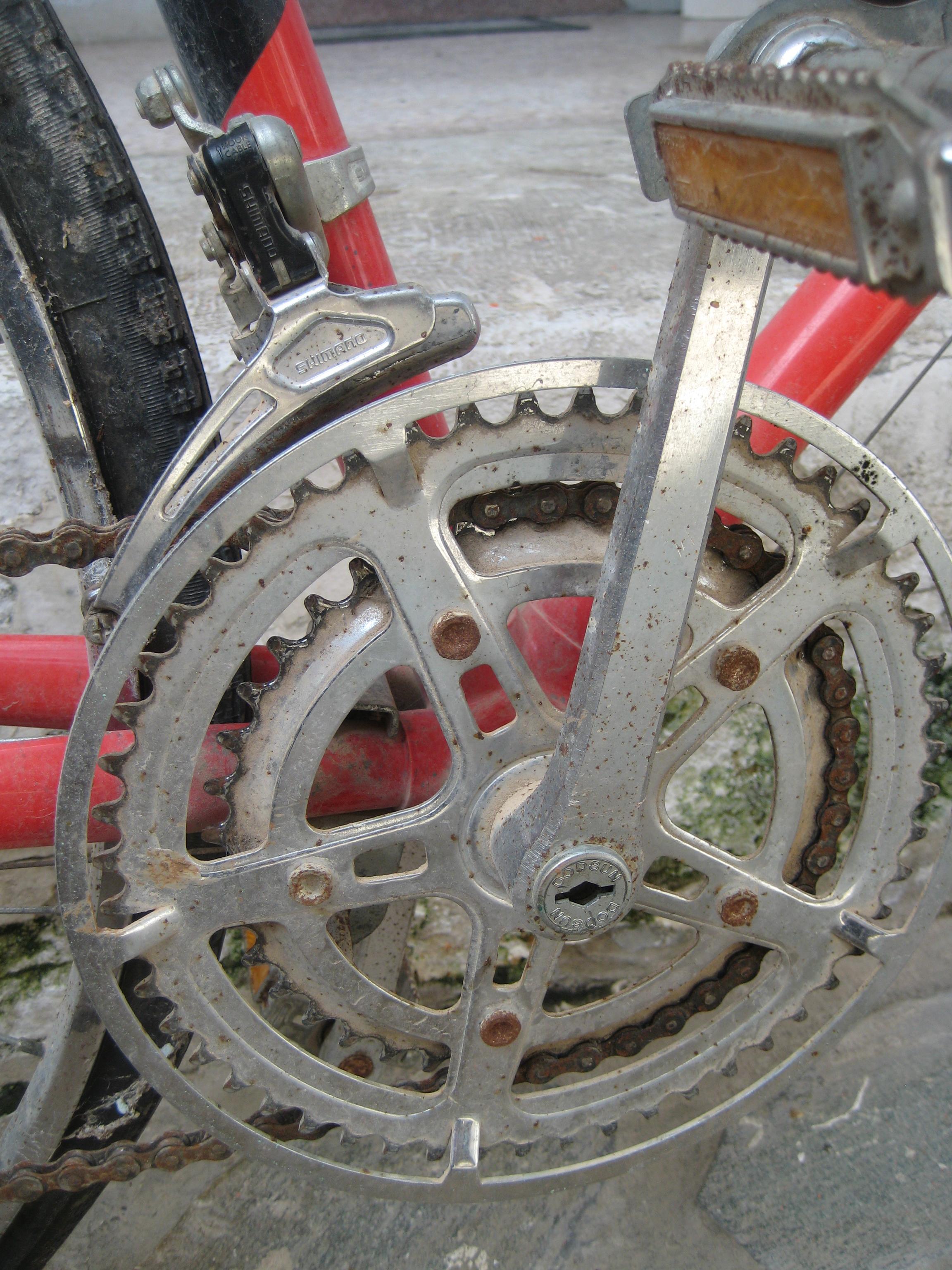

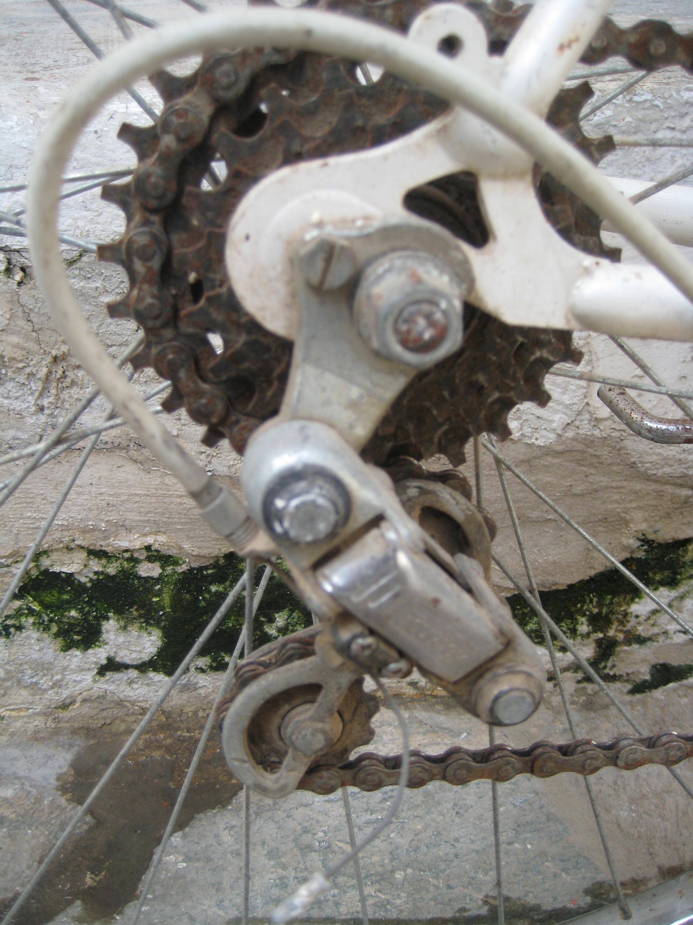

Δεν φαινεται καλα στις φωτο, αλλα οι ζαντες, οι δαγκανες και ο δισκοβραχιονας ειναι μεσα στη σκουρια. Το πισω ντεραγιε και η κασετα επισης. Δεν μιλαω για την αλυσιδα, μαλλον παει για αλλαγη.
Προσπαθησα ολη μερα σημερα να βγαλω αρκετη απο τη σκουρια και το αποτελεσμα ηταν αρκετα καλο. Οι ακτινες ομως εξακολουθουν να εχουν αρκετη σκουρια και δεν ξερω τι αλλο να κανω. Η κασετα επισης αν και καθαρισε σε ενα μεγαλο βαθμο, εχει ακομα διαφορα σημεια με σκουρια. Εχετε κατι να προτεινετε? Πρεπει αφου βγαλω τη σκουρια να βαλω κατι απο πανω για να μην ξανασκουριασει?

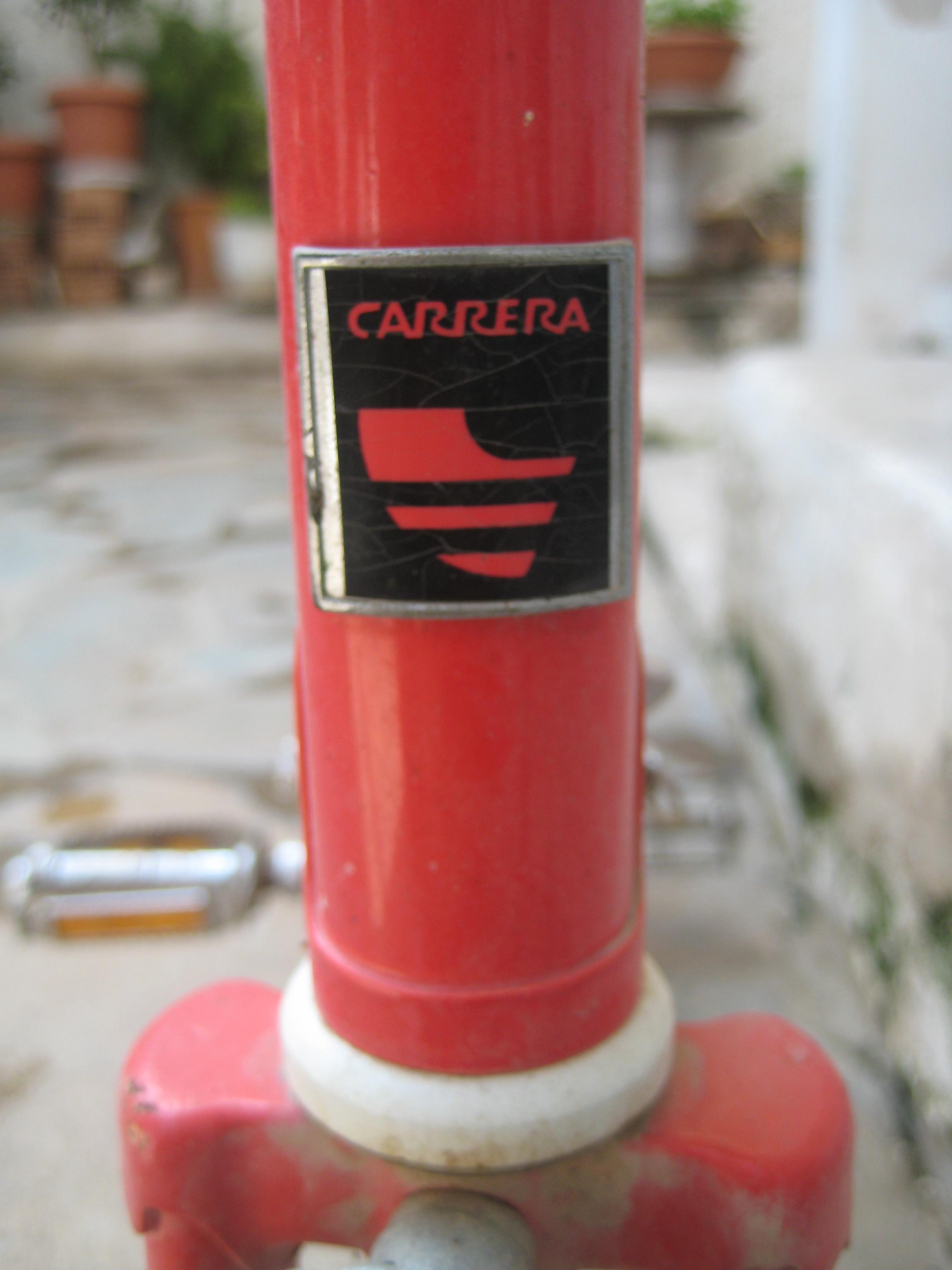

Το πηρουνι οπως φαινεται απο την 7 ειναι γρατζουνισμενο. Πιστευετε οτι πρεπει να το τριψω και να το βαψω ή δεν θα υπαρξει κανενα προβλημα? (Τοσα χρονια εχουν περασει και δεν εχει σκουριασει, αλλα δεν φαινεται ωραιο ολο το ποδηλατο να εχει ικανοποιητικο χρωμα και το πηρουνι να ειναι ετσι.)
Επισης που μπορω να βρω αυτοκολλητα για να αντικαταστησω αυτα που εχει το ποδηλατο? Με μια προχειρη εκτιμηση, ποσο λετε να στοιχισει για να ξαναγινει το ποδηλατο λειτουργικο? (Οι ροδες, το τιμονι και τα πεταλια δεν φαινεται να εχουν καποιο προβλημα, γυρνανε δηλαδη κανονικα χωρις θορυβους).
Αρκετες οι ερωτησεις (θα ακολουθησουν και αλλες) και ευχαριστω εκ των προτερων!

καλησπερα και καλο κουραγιο.υπολογισε για αμμοβολη και βαψιμο στα 35 ευρω.αλυσιδα φανταζομαι με κανενα δεκαρικο θα καθαρισεις.τωρα τα υπολοιπα οτι εχει σκουρια το παλευεις και το καθαριζεις.λαστιχακια θελεις μετα και μια καινουργια ταινια στο τιμονι αντε και τακακια.δεν πιστευω να περασεις το 100αρικο.εγω παντως θα το εκανα.αλλωστε ενα παλιο κουρσακι που εφτιαξα μου πηγε πολυ παραπανω αλλα ηθελα και πολλα αλλα πραγματα επισης.
thomasofluton
Εαν κανεις προσεκτικες αγορες τοτε θα μπορεσεις να αλαξεις ολα τα εξαρτηματα με λιγα χρηματα και πολυ προσωπικη εργασια. Το ποδηλατο σιγουρα θελει βαψιμο οποτε αμμοβολη και ηλεκτροστατικη ειναι οτι πρεπει. φρενα λαστιχα ταινια τιμονιου εαν αναγκαια, γρασσαρισμα σε ρουλεμαν μεσαια τριβη δεν κοστιζει τιποτα αλυσιδα και κασετα να αλαξεις για λογους ασφαλειας 20 ευρω το πολυ τωρα ντεραγια και δισκοβραχιωνα μπορεις και να μην αλλαξεις αλλα εαν αλαξεις ειδικα με campagnolo θα δεις μεγαλη διαφορα!

Εχω λιωσει πραγματικα στο τριψιμο, αλλα αυτη η σκουρια στις ακτινες με εχει παιδεψει αρκετα. Δεν χωραει και το χερι μου σε διαφορα σημεια και γινεται μιση δουλεια. Συντομα θα ανεβασω φωτο απο την μεχρι τωρα πορεια.
stelios t
Καλημέρα φιλε με το δύσκολο όνομα, για τις ακτίνες εγω τις έκανα με 2 σφουγγαράκια, αυτα που βρίσκεις στα χρωματοπωλεία με το γυαλόχαρτο που έχει σε όλες τις πλευρές. Νομίζω ότι το χρησιμοποιούν οι μαραγκοί αυτό. Καλή επαναφορά λοιπόν,και καλή επιτυχία.

Απο χθες το βραδυ το ποδηλατο κυκλοφορει και παλι στους δρομους!
Δεν το εβαψα τελικα, το ετριψα ομως αρκετα (μεχρι να μου λιωσουν τα χερια). Οι ακτινες θα μπορουσαν να γινουν καλυτερες, αλλα μην τα θελουμε και ολα δικα μας! Ευχαριστω πολυ για τις συμβουλες σας!
ΥΓ: Τελικα αυτες οι αναρτησεις μας εχουν κανει πολυ κακο. Ειχα συνηθισει απο ενα ΜΤΒ που εχω και μου φανηκε πολυ σκληρο το κουρσακι, αλλα ολα ειναι θεμα συνηθειας!
Ιδου και πως εγινε...(Μπορει εμφανισιακα να μην εχει μεγαλη διαφορα το πριν με το μετα, αλλα οι λεπτομερειες κανουν τη διαφορα συν το γεγονος οτι ειναι και παλι απολυτα λειτουργικο!)
