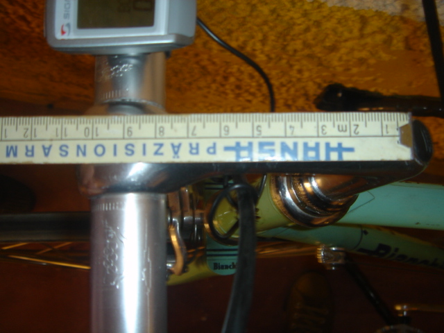

εχω ενα παλιο κουρσακι και θα ηθελα την γνωμη των εμπειροτερων , αυτη τη στιγμη εχω ενα λαιμο 12 εκατοστων αλλα μετα απο πολλες δοκιμες διαπιστωσα οτι πιανοντας τις μανετες (απο την πανω τους μερια ) -ειναι οι παλιες που εχουν μονο τα φρενα , οι ταχυτητες ειναι στον πλαγιο σωληνα- σκυβω αρκετα με αποτελεσμα να με ποναει μετα απο αρκετη ωρα ο ωμος μου και το σβερκο μου , εχω δει αυτον τον λαιμο http://cgi.ebay.com/NOS-ITM-high-polished-100-120-mm-1-stem-/28052980074... , ο οποιος ειναι 10 εκατοστα αλλα βγαινει και σε 9 , πιστευετε οτι αυτα τα 2 η 3 εκατοστα θα με 'σωσουν' , δηλαδη θα με φερουν πιο μπροστα η δεν αξιζει η αλλαγη
ευχαριστω πολυ προκαταβολικα
edit εβαλα και τις φωτο απο τον ηδη υπαρχον λαιμο , αν γνωριζει καποιος ας μου πει αν τον μετραω σωστα και τι μηκος εχει ? αν δεν εχω βαλει σωστα το μετρο ας μου πει καποιος που ειναι το σωστο , ευχαριστω πολυ ...
Image icon DSC05220.JPG150.6 KB
Image icon DSC05221.JPG127.88 KB

Λοιπόν, από ότι βλέπω από τις φωτος είναι 10αρης ο λαιμός σου.
Γενικά μετράς από κέντρο σωλήνα (τιμονιού) σε κέντρο σωλήνα (προέκταση πιρουνιού.... στέλεχος ... ή όπως αλλιώς το έχεις ακούσει να το λένε).
Αν και δεν έχεις βάλει και πολύ σωστά τη μεζούρα, προκύπτει 10εκ (με λίγη φαντασία).
