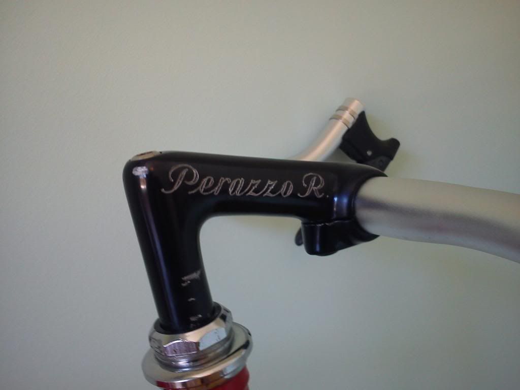

Το ντυσιμο ειναι Ιταλο-Γαλλικο και εχει ως εξης:
Λαιμος 3ΤΤΤ, εγχαρακτος "Perazzo"
Τιμονι αλουμινενιο Bullhorn (δεν με βολευει το drop κουρσαδικο)

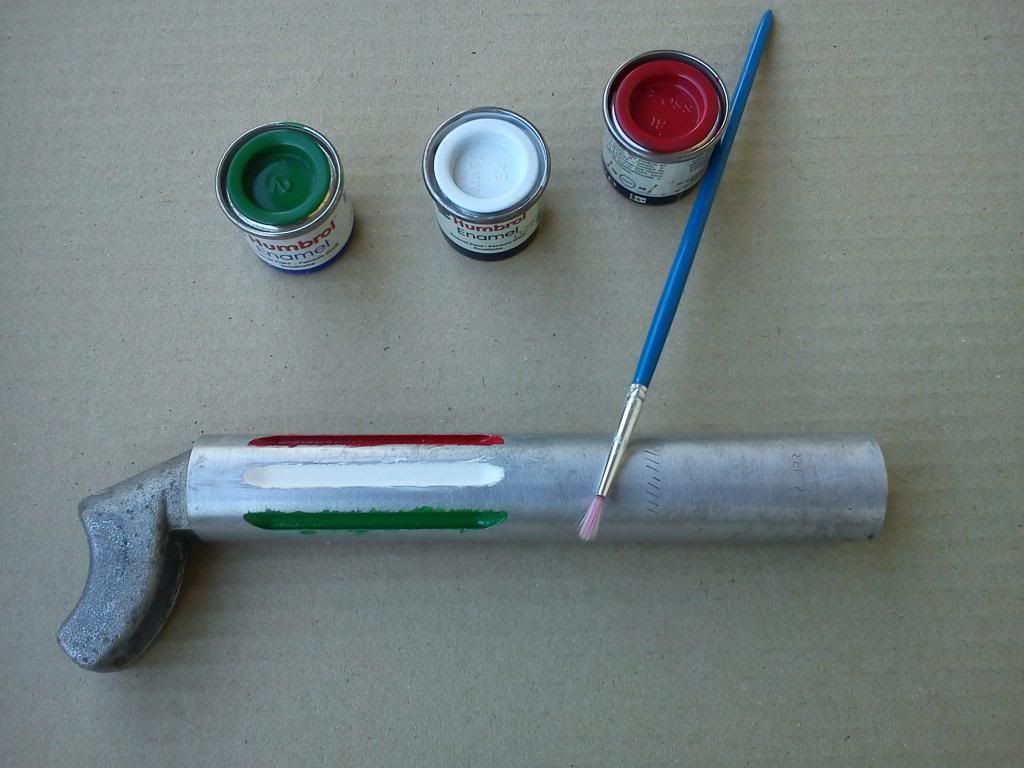

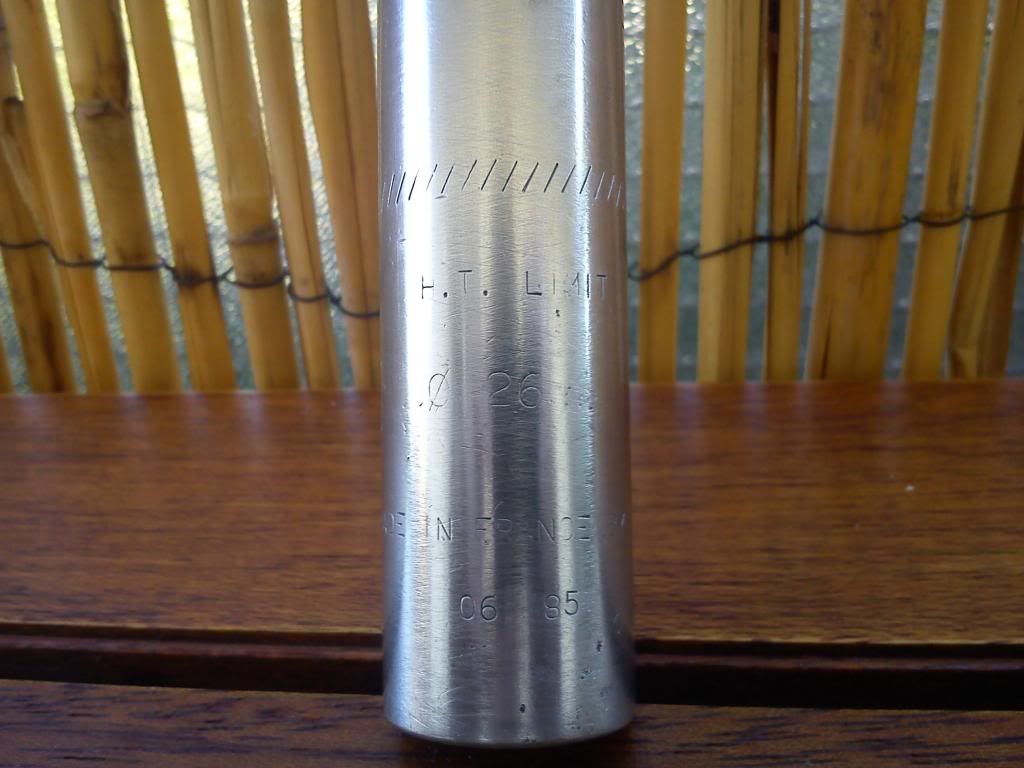

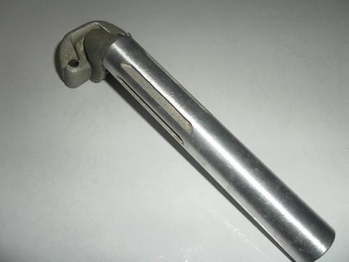

Ειπα να ασχοληθω λιγο αισθητικα με ο παλουκοσελο.
jpr
Ετσι το JPR, παροτι Γαλλικο, απεκτησε Ιταλικη εμφανιση, με απλες μπογιες μοντελισμου της Humbrol.
jpr hmbrl
jprsd
jprfb
jprsze

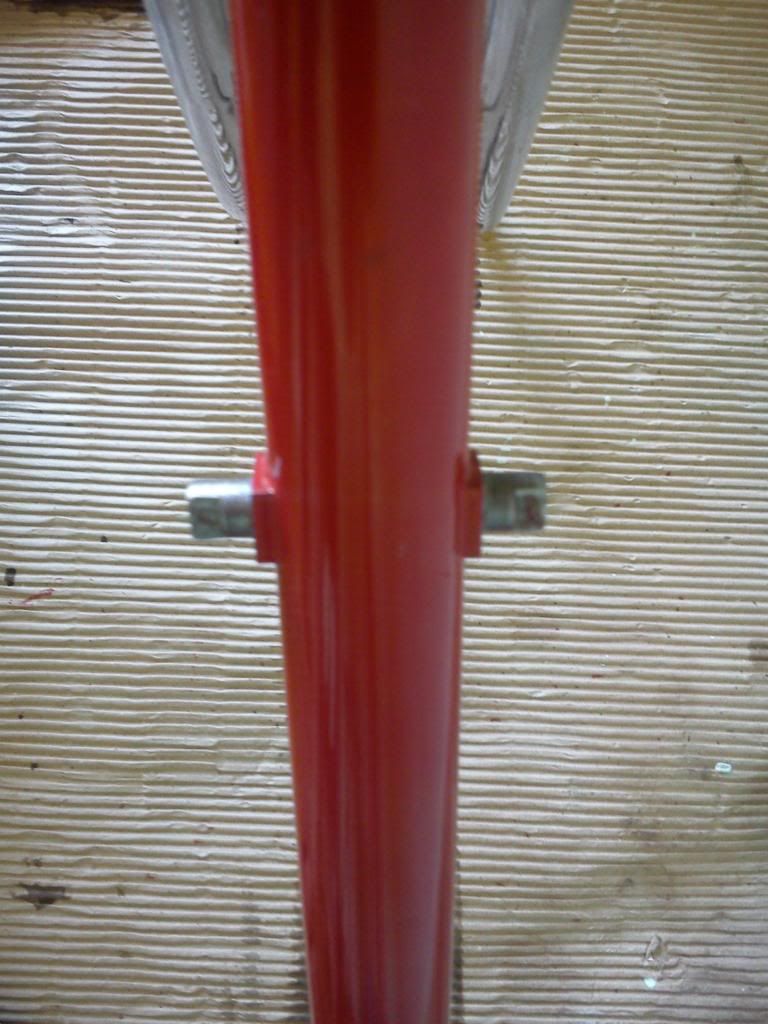

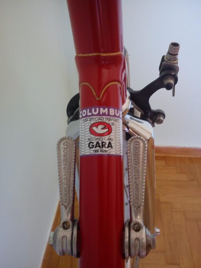

Λοιπον.
Το πιρουνι δεθηκε με το σκελετο, και καθαρηστικαν με διαβρωτικο τα αυτακια (για τις μανετες των ταχυτητων) και το εσωτερικο του seat-tube (εκει που μπαινει το παλουκοσελο).
frk
ers
stb

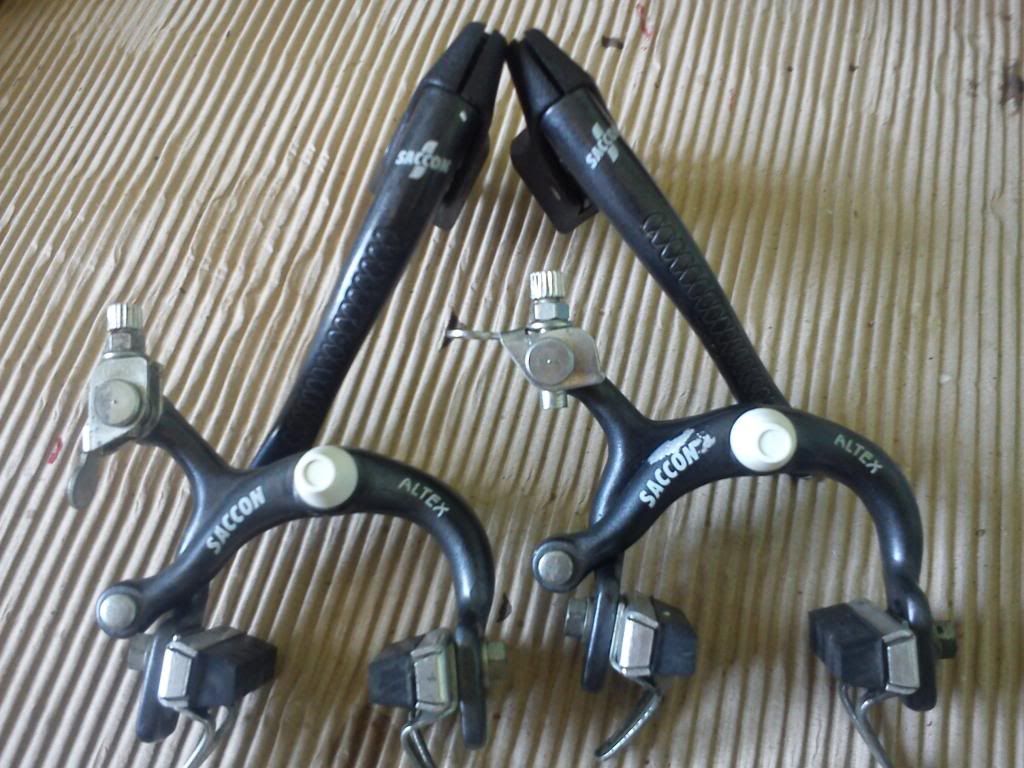

Καποια απο τα ανταλλακτικα, φρενα Saccon Altex και λαιμος 3TTT.

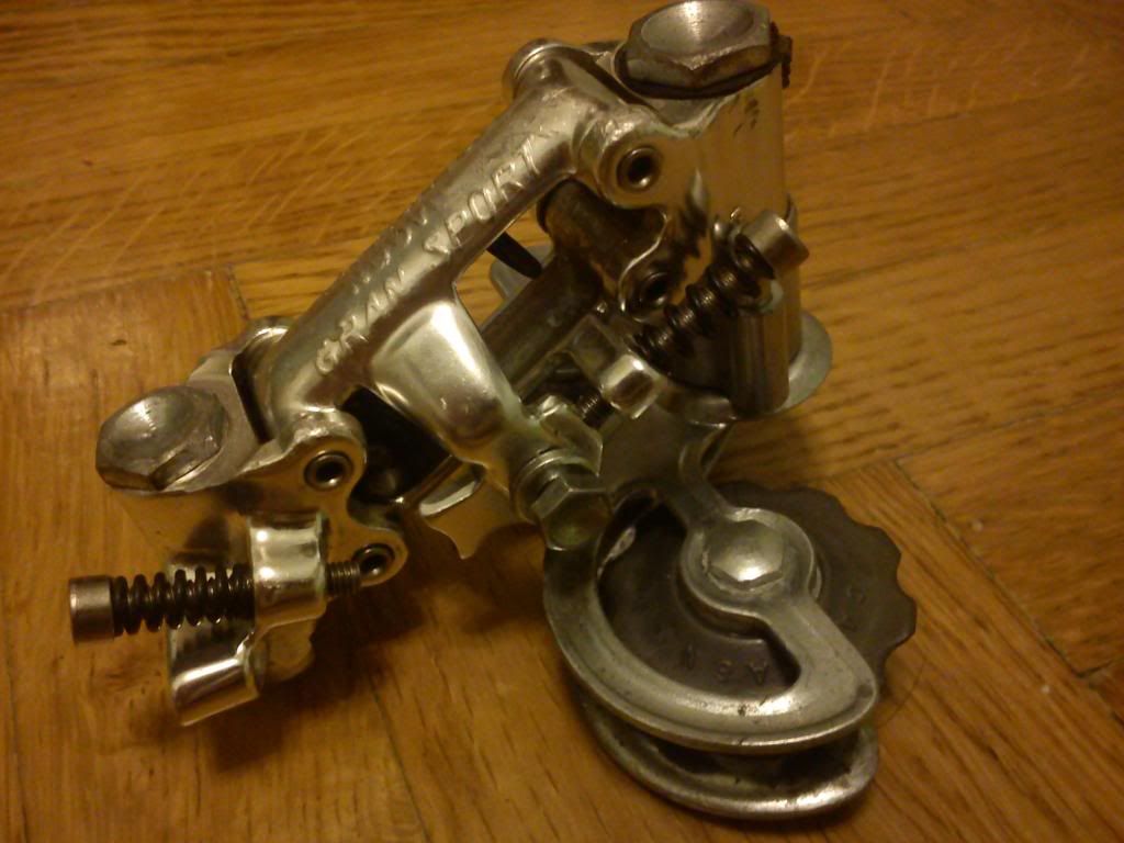

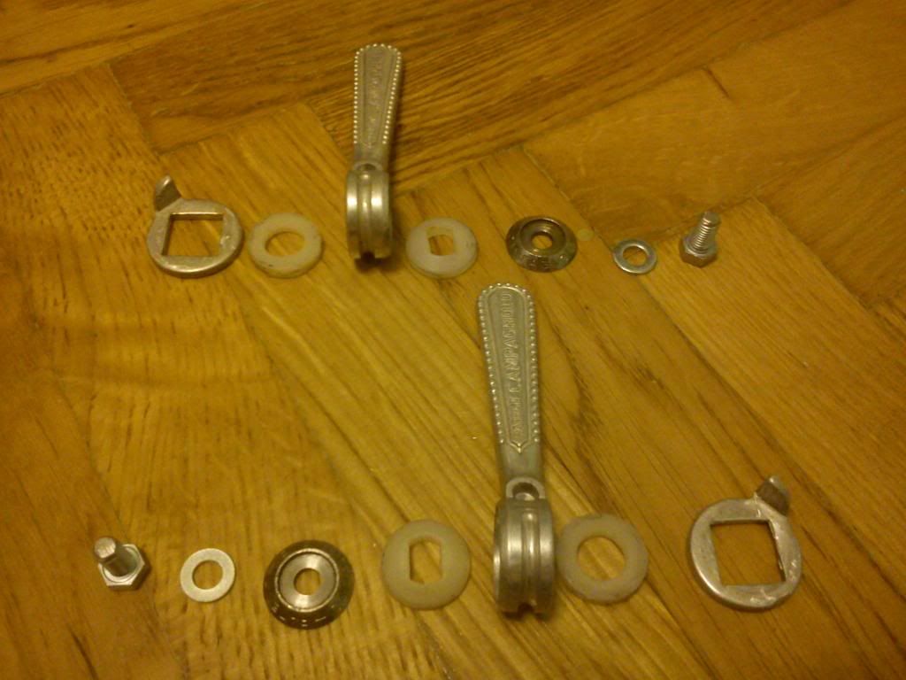

Αποψε ειχαν σειρα για περιποιηση τα Campagnolo.
(λυσιμο/καθαρισμος/λιπανση)
Το πισω ντεραγιε
camprd
cmpyrdcmplt
Oι μανετες
cmpylvrs
Και τοποθετημενα...
lvrfm
cmprdfrm

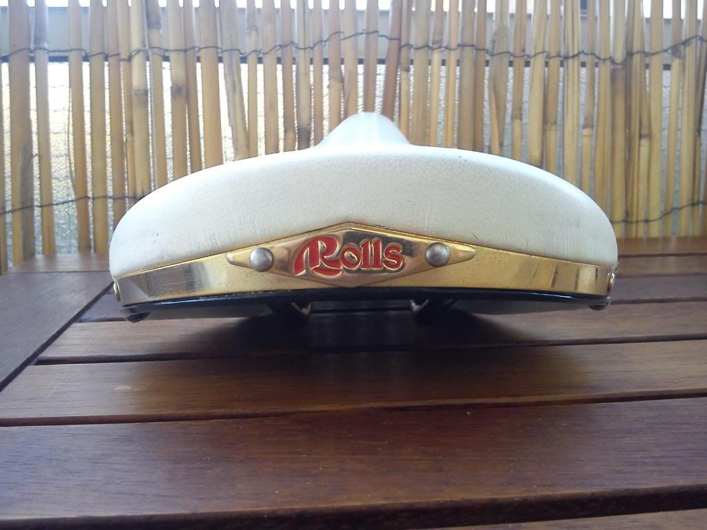

Σελα SAN MARCO ROLLS
smrls
snmr

Ενα προβλημα μονο προεκηψε, το εμπρος ντεραγιε δεν ταιριαζει. Στο συγκεκριμενο Campagnolo επειδη το σωμα του μπαινει πισω απ'το seat-tube, δεν εχει αρκετο χορο και κολλαει στο τροχο.
Αρα παμε για αλλο Campy...

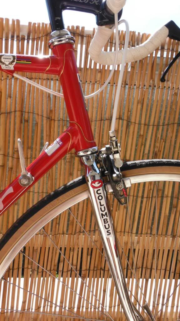

Stelios206
Εικόνα Stelios206
Ναι στις φωτο φαινονται δισαναλογα τα bars (ισως ειναι η γωνια τετοια...), αλλα απο κοντα δεν ειναι τοσο. Αλλα εχω κ'εγω κατι χερουκλες... καπου πρεπει να καθονται..
Και επειδη σκοπευω να το βολταρω αναγκαστικα πρεπει να με βολευουν
Για aero brakes ναι το σκεφτομαι κ'εγω ΑΝ βρω κατι πολυ κλασσικο που να ταιριαζει.

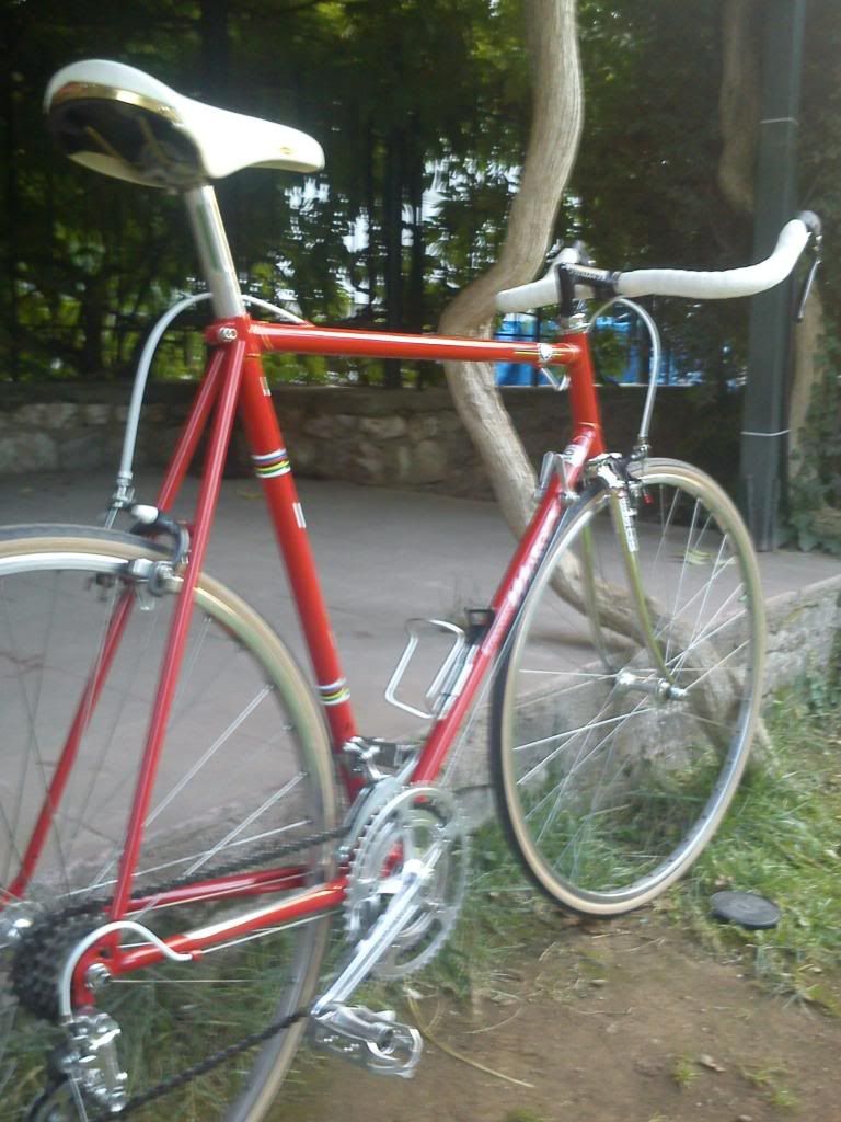

Stelios206
Εικόνα Stelios206
Thanks.
Εκανε το Σαββατο τη παρθενικη της βολτα, και ολα πανε ρολοϊ.
ΤΕΛΕΙΑ !!!
