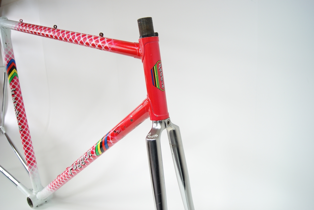

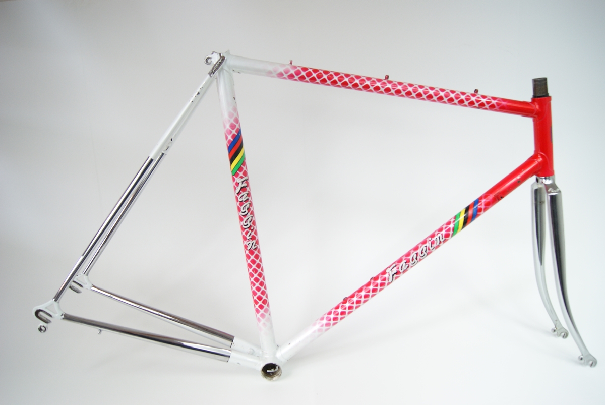

Καλησπέρα σε όλους!
Εδώ και λίγο καιρό έχει έρθει στα χέρια μου ένας ιταλικός ατσάλινος σκελετός Faggin και έχω ξεκινήσει ένα project δημιουργίας μιας ελαφριάς και άνετης κούρσας με χαρακτήρα, που να το χρησιμοποιώ όμως άφοβα για προπόνηση.
Θα χρειαστώ σίγουρα τη βοήθειά σας στην πορεία του ταξιδιού αυτού και επειδή έχω καταλάβει ότι υπάρχουν πολλοί μερακλήδες στο forum, πιστεύω να περάσουμε καλά!
Έχω κάποιες ερωτήσεις...
1) η απόσταση μεταξύ των ψαλιδιών είναι (μετρημένη από μένα) το καθαρό, περίπου 124χιλ. Θέλω να βάλω κέντρο 130χιλ για οκτάρα κασέτα και άκουσα ότι κάποιοι ανοίγουν τα ψαλίδια και το κάνουν. Τί γνώμη έχετε; μήπως είναι παρακινδυνευμένο και θα προκληθεί ζημιά; αλλιώς θα πρέπει να μείνω σε 6-7 γρανάζια; ή υπάρχει τρόπος να χωρέσουν οκτώ σε κέντρο 126χιλ;

Πολύ όμορφο πλαίσιο, ιδανικό για αυτό που θες να κάνεις.
Πρέπει να είναι πλαίσιο με Columbus SL από την δεκαετία του ΄80.
Ζύγισε χωρίς το πιρούνι, είναι λίγο πάνω από 1,9Kg;
Στα 126 νομίζω ότι μπορείς να βάλεις 8 ταχ.
Το άνοιγμα είναι ένα θέμα. Μια άποψη είναι να το ανοίγεις με το βάλε - βγάλε του τροχού όποτε σου χρειαστεί (αλλαγή ελαστικού).
Η άλλη άποψη λέει ότι είναι καλύτερα να το ανοίξεις μόνιμα στα 130 γιατί κάθε φορά ο σκελετός που θα ανοίγει δέχεται μεγάλη καταπόνηση.
Προσωπικά έχω δοκιμάσει και τα δύο, χωρίς πρόβλημα στην πρώτη περίπτωση, αλλά αυτό θα το κρίνεις μετά από δοκιμή.
Καλή επιτυχία, είναι όμορφο πλαίσιο και θέλει και τα ανάλογα καλούδια.

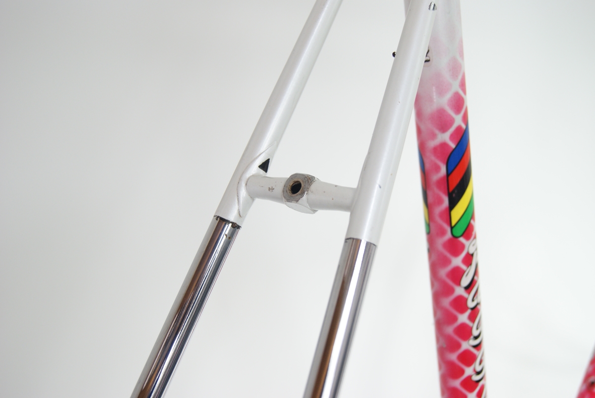

...των πισω ψαλιδιων ειναι συμμετρικο.
Αν η δεξια πλευρα ειναι 2 χιλ πιο εξω, τοτε εχεις ενα ωραιο στραβο σκελετο.
Η "παρακεντρη" μεσαια τριβη, (που ηταν χαρακτηριστικο ολων των αξονων μεσαιας τριβης ολων των εταιριων), ειχε το δεξι τμημα του αξονα μακρυτερο, γιατι εκει επρεπε να φιλοξενηθει κι ο δεξιος βραχιονας με τους δυο (η τρεις) δισκους του, οντας παχυτερος απο τον αριστερο.
Το δεξι ακρο του αξονα αρχισε να "κονταινει", οταν οι εταιριες αρχισαν να φτιαχνουν δισκοβραχιονες με μικροτερο q-factor, και διαφορετικης σχεδιασης (πιο "στενους") δεξιους δισκοβραχιονες.
atomgr
Εικόνα atomgr
Συμφωνώ μαζί σου αν και υπάρχουν ασύμμετροι.
Αν το ανοίξεις 130 συμμετρικά και δώσεις 1,5 2 mm δεξιά που μπορείς να το πάρεις με μια ροδέλα για να μπορέσει να πάρει πχ 13 γρανάζι και να εξασφαλίσεις ότι δεν θα βρίσκει δεν χάθηκε και ο κόσμος. Άλλωστε το στραβό θα φανεί στις αλλαγές.
Από όσο θυμάμαι ασύμμετρα είχε η campagnolo μέχρι το 2006 στους chorous και στους SR. Μετά έβαλε συμμετρικό στους Veloce και Centaur.
