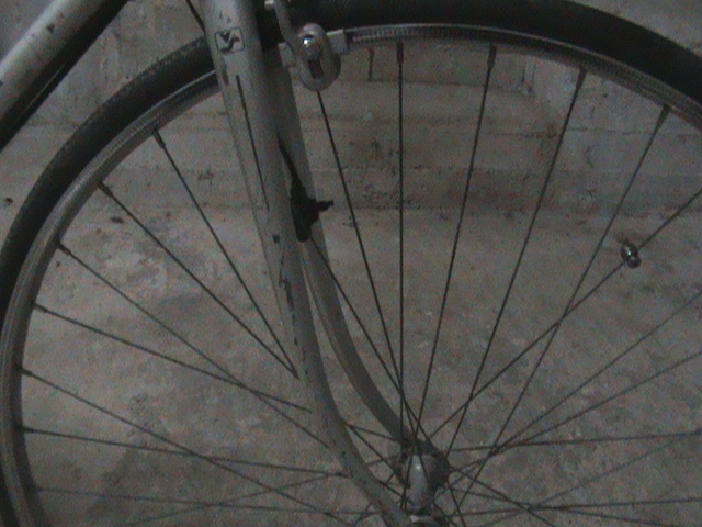

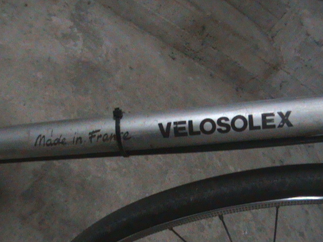

Κυρίες και κύριοι σας παρουσιάζω το νέο μου απόκτημα. Πρόκειται για αυτό το Velosolex: http://www.podilates.gr/node/7656 Δεν ξέρω το όνομά του. Από ένα ξεφτισμένο αυτοκόλλητο υποψιάζομαι ότι το λένε Concorde, έχει κανείς καμμιά ιδέα; Είναι μοντέλο περίπου του 87-88 υπολογίζω. Ο σκελετός είναι με κολήσεις, όχι μούφες.
Λοιπόν του έλαχε να γίνει το ποδήλατο που θα με εισάγει στην ποδηλασία δρόμου. Πριν από αυτό θα χρειαστεί ένα φρεσκάρισμα. Δεν έχω αποφασίσει ακόμη τι είδους φρεσκάρισμα. Σε αυτό θέλω τη γνώμη σας. Μου περνάνε σκέψεις από το να το αφήσω ως έχει (εντάξει ένα καλό πλύσιμο και κάποια ψιλοπράγματα) μέχρι και να το βάψω και να του βάλω όλη τη Sora (αν μπαίνει) με καινούριους τροχούς. Στην δεύτερη περίπτωση το κόστος ανεβαίνει πολύ, οπότε δεν το βλέπω - τουλάχιστον άμεσα.
Δύο πράγματα με απασχολούν κυρίως. Ο δισκοβραχίωνας είναι με σφήνες. Φοβάμαι να τον βγάλω γιατί δεν ξέρω αν ξαναμπούνε. Επίσης διαβάζω ότι είναι επίφοβες να φύγουν. Σκέφτηκα να βάλω έναν πιο σύγχρονο (52-39t είναι). Θέλει και μεσαία τριβή. Θα ταιριάζει κάτι πιο καινούριο; Θέλω μια βασική σειρά, όχι κάτι ιδιαίτερο. Το κόστος που κυμαίνεται; Ίσως βέβαια τον κρατήσω και αν δω ότι χαλαρώνει, δίπλα είναι η ηλεκτροκόλληση...
Το δεύτερο είναι ότι ο σκελετός έχει μικροχτυπηματάκια και έχει φύγει το χρώμα. Έχει πιάσει πάνω λίγο σκουριά αλλά επιφανειακή. Τα έτριψα δοκιμαστικά με λίγο γυαλόχαρτο και έφυγε - δυστυχώς μαζί με το τριγύρω χρώμα. Οπότε σκέφτομαι να το βάψω όλο ή όχι; Είναι αρκετή διαδικασία, ξέρω από τα άλλα δύο που έκανα. Υπάρχει κάτι να καλύψω μόνο αυτά, στο υπάρχον χρώμα;
Κατά τα άλλα, το ποδήλατο είναι λειτουργικό. Οι τροχοί δείχνουν ίσιοι. Κύλιση ομαλότατη. Λίγη σκουρίτσα επιφανειακή στις ζάντες φεύγει εύκολα με το γυαλόχαρτο. Ένα πιο σύγχρονο μπροστινό φρένο και λάστιχα θέλει. Σε μέγεθος καλά μου κάθεται από κανά δυο (μικρές βέβαια) βόλτες που έκανα. Για ποδήλασία αναψυχής το θέλω και για λίγο γυμναστική. Δεν θα το τρέξω σε brevet. Ακούω γνώμες , προτάσεις, αντιρρήσεις, ελεύθερα. Παραθέτω κάποιες φωτογραφίες.

Φανταστικο ποδηλατο, καλοταξιδο!
Μερικα πραγματακια να σου πω μονο...
Σφηνες... ναι κοβονται ευκολα αν ζωριστουν (παρε 2 να εχεις ρεζερβα) μην ονειρευεσαι να αλαξεις μεσαια τριβη με κλειστου τυπου γιατι απλα εχει γαλικο σπειρωμα που σημαινει οτι βιδωνουν και τα δυο δεξια! Εναν αξονα θα αλαξεις και ρουλεμαν και θα βαλεις οποιον δισκοβραχιωνα θες!
Βαψιμο θα χρειαστεις... αλλα δεν ειναι αναγκη να το κανεις αμεσα κανε τις βολτες σου να το ευχαριστηθεις και να δεις τι μετατροπες χρειαζεται για να γινει οπως ακριβως το θες...
Θα σου συνηστουσα μια κασσετα με καπως πιο μεγαλο ευρως αλλα θα χρειαστεις και medium cage ντεραγιε

ΜΠΡΑΒΟ για την σωστή αγορά σου (ελπίζω να το πήρες πολύ οικονομικά) και μπράβο που θέλεις να το αξιοποιήσεις και να το χρησιμοποιήσεις.
Οι δικές μου συμβουλές, για να το κάνεις μάχιμο είναι:
1. σχολαστικό καθάρισμα και καλή λίπανση ΠΑΝΤΟΥ. Θα βγουν στη φόρα διάφορα προβληματάκια, καλύτερα τώρα για να τα αντιμετωπίσεις παρά μετά σε καμιά μακρυνή βόλτα στην μέση του πουθενά.
2. Αν τα ελαστικά είναι παλιά, ΑΜΕΣΑ ΑΛΛΑΓΗ ΤΟΥΣ(μαζί με ένα ζευγάρι σαμπρέλες) το κόστος είναι μικρό και θα αποφύγεις πολλά δυσάρεστα.
3. Στην θέση σου, ΑΚΟΜΑ και αν ήθελα να ξοδέψω τα ΕΛΑΧΙΣΤΑ των ελαχίστων, θα κοιτούσα να αλλάξω σύρματα, καλώδια και τακάκια φρένων. Ειδικά για τα φρένα, θα το έψαχνα μήπως και παίρνουν αλλαγή με νέου τύπου κουρσάδικα (καμία σχέση σε φρενάρισμα με τα παλιά που έχει).
4. Η σκουριά αν φεύγει με τρίψιμο, κάντο και βάψτο τοπικά με σπρέι. Κάνε και κανα σχέδιο, μην πολύ κολλάς. Αν άντεξε μέχρι σήμερα ο σκελετός, δεν θα σε αφήσει τώρα.
5. Τσέκαρε αν τα ψαλίδια είναι ίσια - συνήθως από πτώσεις, οι παλιοί σκελετοί έχουν στραβό το πίσω μέρος, θέλει μάστορα για να έρθει στα ίσια του, ΑΝ ΕΡΘΕΙ... 6. Υπάρχουν μάστορες που θα σε υποστηρίξουν, ίσως βρεις και ανταλλακτικά, αλλά σίγουρα θα σου προτίνουν κάποιες λύσεις:

Πρώτα από όλα ευχαριστώ για την άμεση ανταπόκριση.
thomasofluton, ευχαριστώ για τα σχόλια. Σφήνες που μπορώ να βρω; Δεν έχω κοιτάξει ακόμη τα ποδηλατάδικα εδώ (όπου εδώ = Κοζάνη και όπου ποδηλατάδικα = κυρίως έμποροι). Επίσης κάπου διάβασα ότι οι σφήνες βγαίνουν σε διάφορα μεγέθη. Ποιο μου κάνει, οέο; Για τον άξονα τώρα. Βλέπω ότι ο δισκοβραχίωνας της Sora (ουσιαστικά ο φθηνότερος που είδα) έχει Octalink εφαρμογή ( http://www.chainreactioncycles.com/Models.aspx?ModelID=29778 ) Εγώ έχω από ότι κατάλαβα τέτοιο στυλ μεσαία τριβή: http://specialbikes.gr/eshop/customer/product.php?productid=607&cat=91&p... Που μπορώ να βρω Octalink άξονα για αυτή; Τέλος έχω μια εξαπλέτα από το Motobecane μου, που περισσεύει αλλά το ντεραγιέ δουλεύει καλά οπότε λέω να μην ψάχνομαι και για αυτό ακόμη.
Rockarolla, μένω στην Κοζάνη (που να ξέρεις; δεν το είπα...), οπότε τα καταστήματα που προτείνεις είναι κάπως μακρυά. Ευχαριστώ πάντως. :) Το ποδήλατο το πήρα 80ευρώ. Το παιδί που το είχε μου είπε ότι το χρησιμοποιούσε. Άλλωστε φαίνεται ότι δεν ήταν ακίνητο, τουλάχιστον τον τελευταίο καιρό. Τα λάστιχα δεν είναι παλιά, είναι κάπως φθαρμένα αλλά θα αλλαχτούν ούτως ή άλλως. Το πίσω φρένο είναι πιο σύγχρονο κούρσας. Κέντρα τροχών, μεσαία τριβή και αλυσίδα έχουν γράσο - λάδι.
Σίγουρα θα αλλαχτούν πάντως:
-Λάστιχα
-Τακάκια
-Μπροστινό φρένο (ελπίζω να βρεθεί κάτι να ταιριάζει)
-Σύρματα
Δεν μου φαίνονται στραβά τα ψαλίδια, τουλάχιστον με το μάτι. Μπορώ να το μετρήσω κάπως;
Για το σχολαστικό καθάρισμα θα το λύσω σχεδόν όλο. Οπότε λέω να το περάσω και δυο - τρία χρώματα μπογιάς (σπρέυ), πάνω από το υπάρχον - αφού το τρίψω για τη σκουριά. Να είμαι και ειλικρινής το γκρι δεν μου αρέσει σαν χρώμα. Το προτιμώ σε ένα κρασάτο κόκκινο. Απλά περιμένω να ανοίξει ο καιρός γιατί με -5 , -6 δεν θέλω να μπλέξω με νερά.
Δεν νομίζω να πάω σε ολόκληρη σειρά τελικά.
Με συγχωρείτε αν σας πρήζω πολύ αλλά δεν ξέρω τι μπορώ και πως να το κάνω. Έχω "αναπαλαιώσει" και ένα Motobecane Mirage σε single speed εκδοχή αλλά εκεί κράτησα έναν vintage χαρακτήρα και το χρησιμοποιώ για ηλιόλουστες βόλτες. Αυτό θέλω να το κάνω πιο μάχιμο για αυτό και το αναλύω παραπάνω.

Αν σκοπεύεις να το λύσεις όλο χμ χμ μάλλον ΤΕΛΙΚΑ θα χρειαστείς ανταλλακτικά...
Όλο και κάτι θα έχει κολλήσει, όλο και κάτι θα στραβώσει...
Κατά τα άλλα μια χαρά τα έγραψες... αν καταφέρεις και βρεις και μπροστά φρένο θα είσαι βασιλιάς.
Για τα στραβά ψαλίδια: εφόσον δεν βλέπεις τίποτα θα είναι ΟΚ. Συνήθως κοιτώντας από πίσω φαίνεται η ζημιά...
Καλή συνέχεια και καλές βόλτες (όταν ολοκληρώσεις την αναστύλωση βάλε φωτος)

αυτα που σου λενε για ψαλιδια ειναι....μουφες (εντελως)
ολα τα velosolex εχουν τετοιο σχεδιο και ειναι μαλιστα και πολυ γερα. Μεχρι και μετρηση με ψηφιακο παχυμετρο και κατανομης μαζας εκανα γιατι μου το εβγαλαν...για πεταμα αλλα μετα απο συζητηση με εξωτερικο/μετρησεις/βιβλιογραφια κατεληξα στο πιο πανω συμπερασμα :-)
Αλλαγες κανε αυτες που εγραψες. Εγω αλλαξα και μεσσαια τριβη (εβγαλα σφηνες κοκ και εβαλα απο ....mtb). Σκελετο δεν πειραξα (απλως καποιο καλο χημικο καθαριστικο χρησιμοποιησα) αλλα αλλαξα τροχους και οτι θα αλλαξεις και εσυ+ταινεια. Τα φρενα θα βρεις μια σχετικη δυσκολια να αλλαξεις αλλα αν πας σε καποιο καλο μαστορα που να εχει δουλεψει παλια ποδηλατα (στην επαρχια ειναι σιγουρο) θα σε βοηθησει. Ειναι ενα παλιο ποδηλατο, βαρυ αλλα...ταχυτατο!

Η μεσαία τριβή πάνω γράφει: 35XR1 Japan SI αν βοηθάει σε κάτι. Το πίσω φρένο είναι αυτό: http://www.roadcyclinguk.com/uploads/images/ProductImage/42.jpg (RX100 SLR) Από ότι κατάλαβα δεν παράγονται άλλο φρένα με 57mm reach, οπότε εκεί έγκειται και η δυσκολία αντικατάστασης. Όχι ότι το μπροστά δεν πιάνει αλλά το πίσω έχει καλύτερη αίσθηση.

Στο πλαίσιο κάτω από τη μεσαία τριβή λέει 2046 και Τ3 (όχι στο ίδιο σημείο, ξεχωριστά). Μπορούμε να βγάλουμε κάποιο συμπέρασμα από αυτό; Υποθέτω ότι το Τ3 αναφέρεται στις κολλήσεις (δεν είναι με μούφες ο σκελετός). Το 2046 είναι αριθμός πλαισίου ή το κράμα που χρησιμοποιήθηκε;
