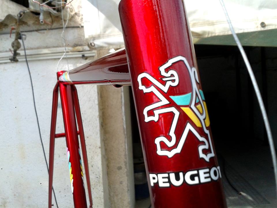

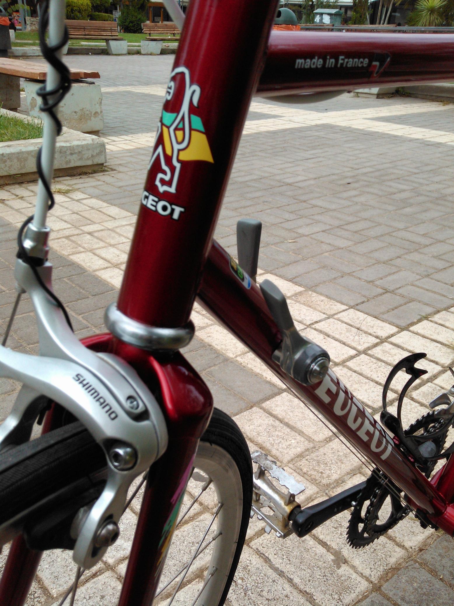

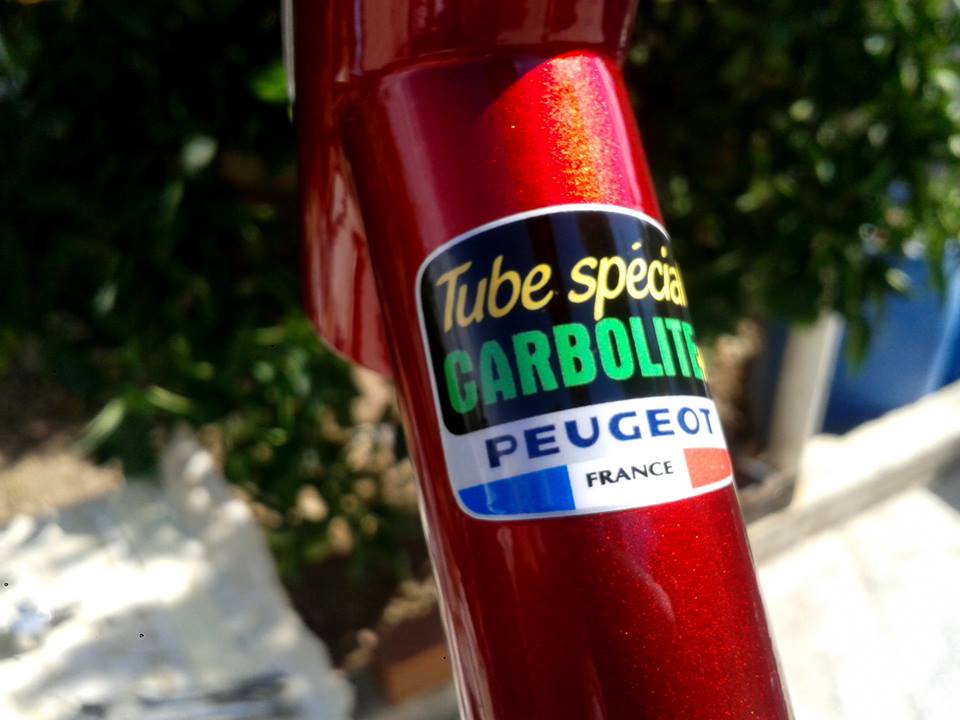

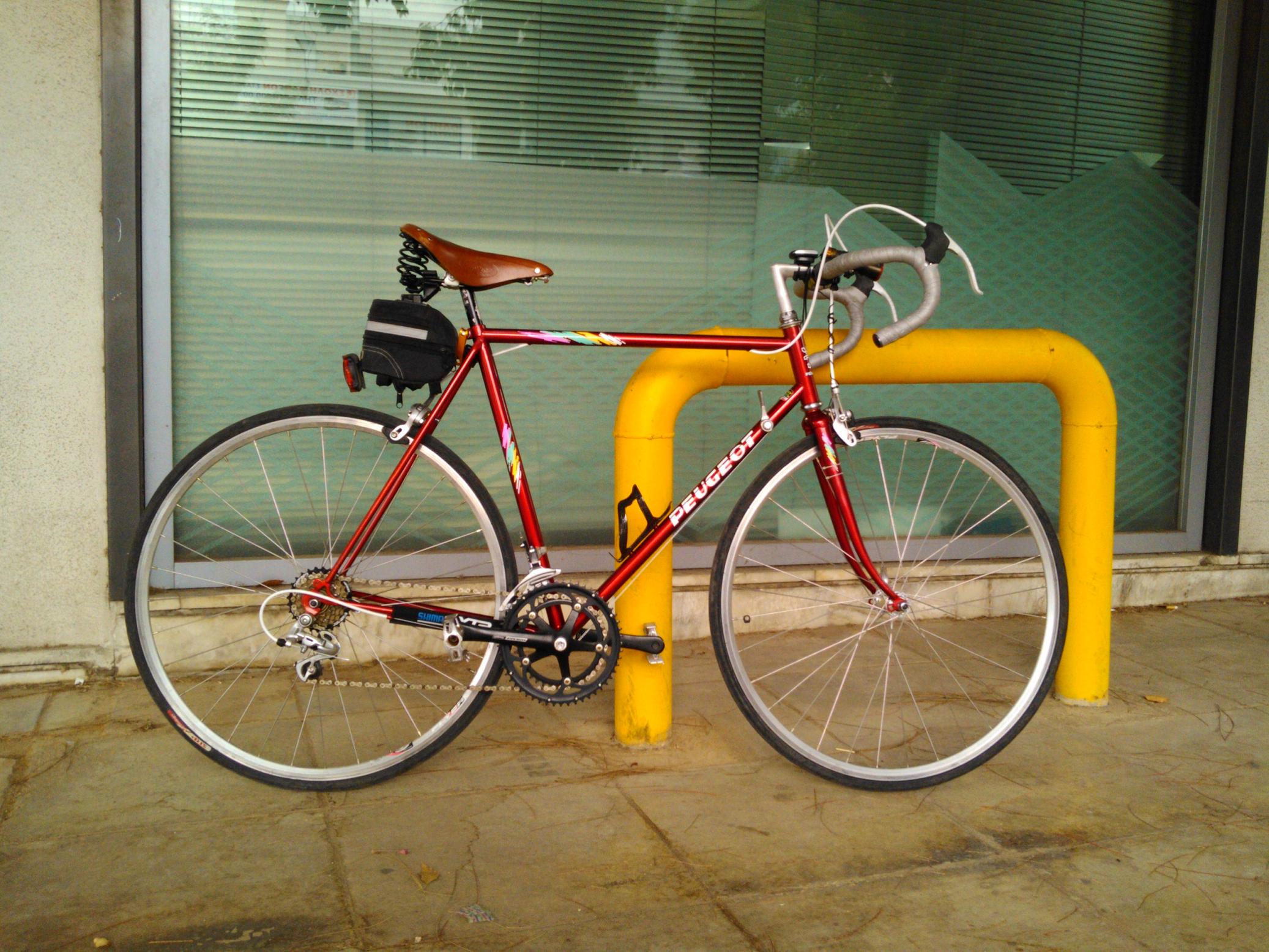

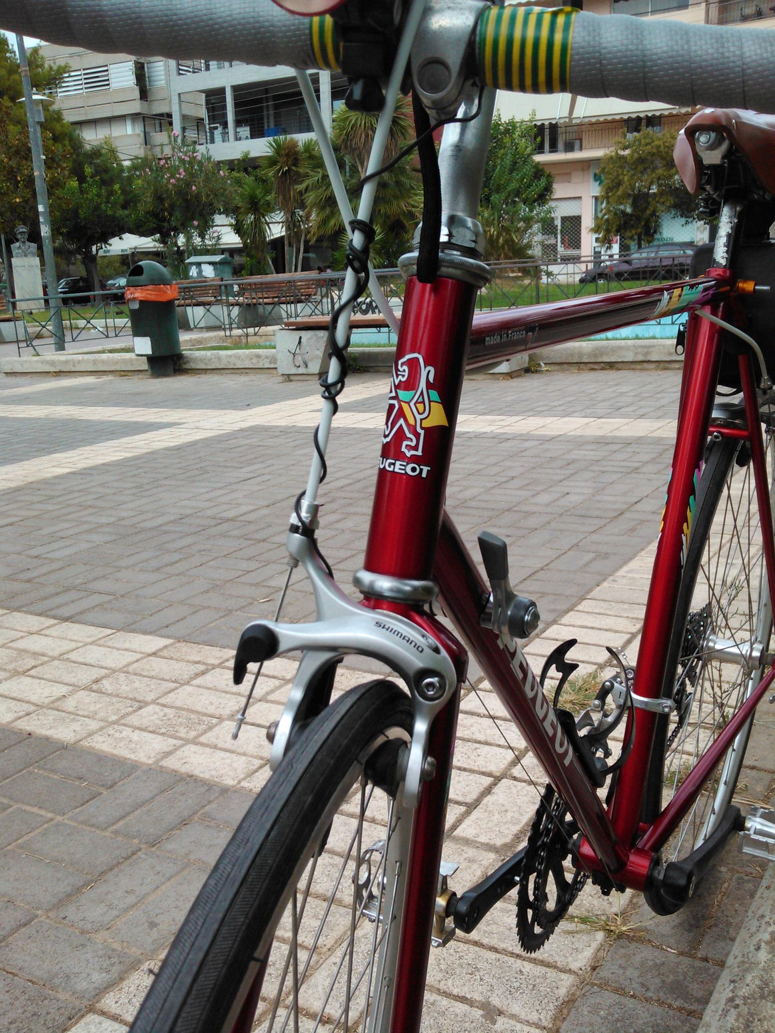

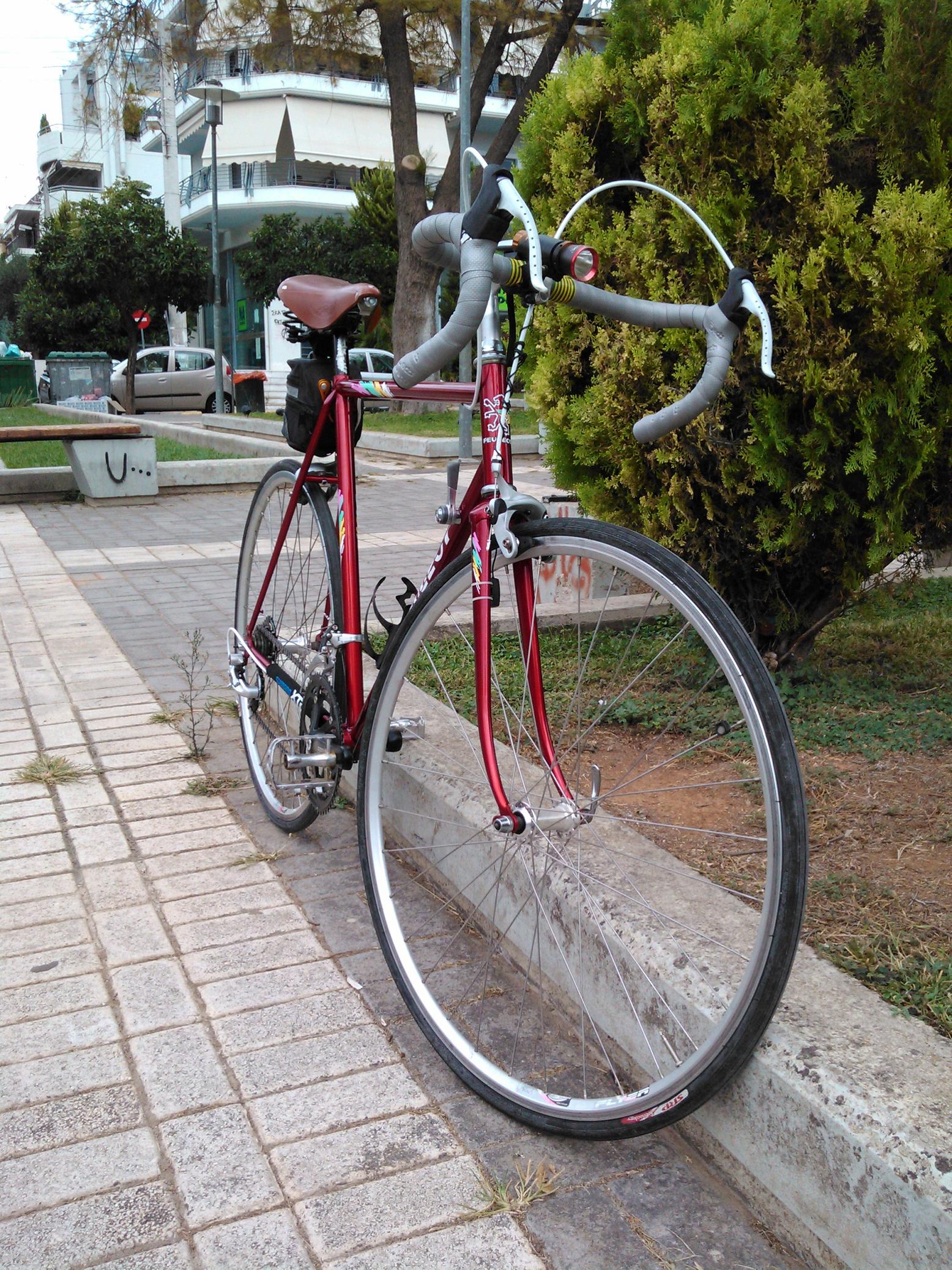

Τι πρωτο μου σοβαρο ποδηλατο ηταν ενα Peugeot Lautaret, ενα ομορφο κουρσακι 10 ταχυτητων απο τα τελευταια περηφανα Made in France κομματια που με "εβγαλε" ασπροπροσωπο για παρα πολλες χιλιαδες χιλιομετρα!
Πριν λιγο καιρο βρηκα τα καταλληλα αυτοκολητα αλλα και τον καταληλο ανθρωπο ο οποιος μπορεσε να το ξεβαψει χωρις αμμοβολη και να το ξαναβαψει με προδιαγραφες καλλητερες απο καινουργιο...
Μην με ρωτησετε ποσο κοστισε το ολο προτζεκτ γιατι απλα τα κομματια αλλαχτηκαν κατα περιοδους οποτε χαλουσε κατι...
Το ποδηλατο λυθηκε, ξεβαφτηκα , βαφτηκε και ξαναντυθηκε!

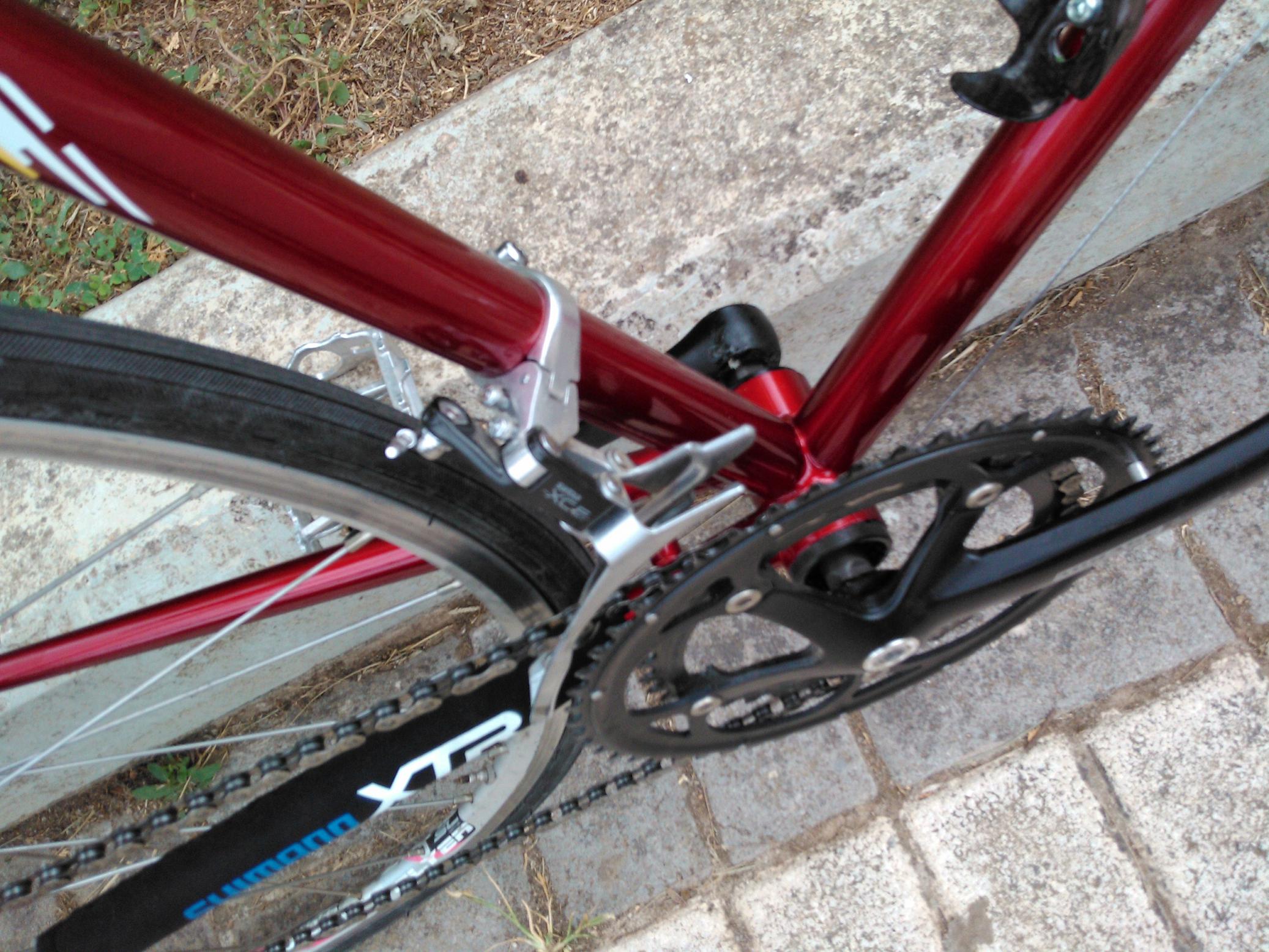

Φαίνεται πολυ όμορφη δουλειά, το χρωμα και τα γραφικά δείχνουν πολυ ποιοτικά.....αυτό που δε μου κολλάει ειναι η σέλα με τα ελατήρια η οποια κατα την γνώμη μου δεν παει σε κουρσακι.
Βέβαια το γούστο σε καθε περίπτωση ειναι προσωπική υπόθεση, οποτε καλες βόλτες και καλοταξιδο.
Φιλε μου καταλαβαινω την αισθητικη "παραφωνια" ομως υπαρχει και ενα θεμα χρηστικοτητας~!
Η βαφή δείχνει εξαιρετική,όντως όμορφη δουλειά!
Να μου επιτρέψεις μια διόρθωση:οι απολήξεις του τιμονιού πρέπει να είναι παράλληλες με το έδαφος. Εκτός αν σε βολεύει καλύτερα εκεί που είναι, οπότε μη λάβεις υπόψη την διόρθωσή μου
Καλές βόλτες και να το (ξανα)λιώσεις στα χιλιόμετρα!
Εγω τον σκελετο πριν βαφης τον ειδα πολυ καλο κ δν θα το εβαφα, αλλα αυτο ειναι η δικια μου φιλοςοφια κ αποψη,παρ ολα αυτα πολυ ωραια δουλεια εγινε μπραβο,μονη μου ενσταση η σελα κ η ταινια στο τιμονι θα τα προτιμουσα ασπρα η αν ηθελες brooks, να εβαζες κ την καφε ταινια στο τιμονι κ προπαντως χωρις ελατηρια.

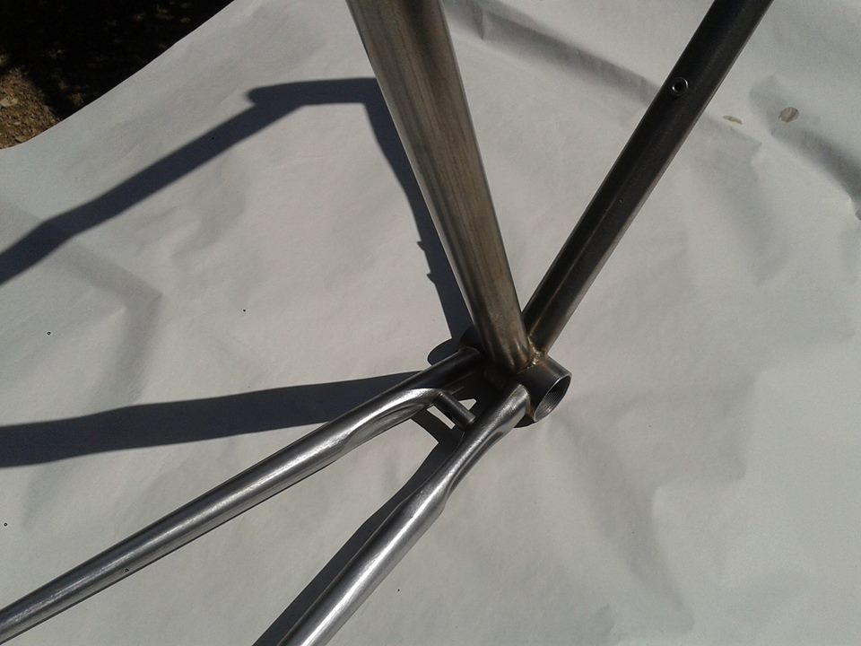

Αλλα το βαψιμο τ αυτοκολητα ολα σουπερ, το ξεβαψιμο πως ακριβως εγινε;

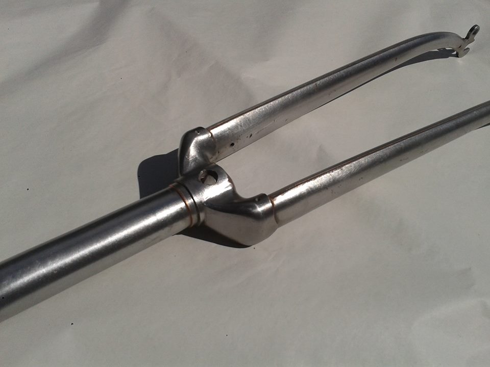

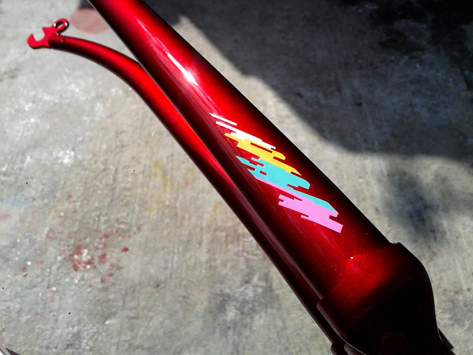

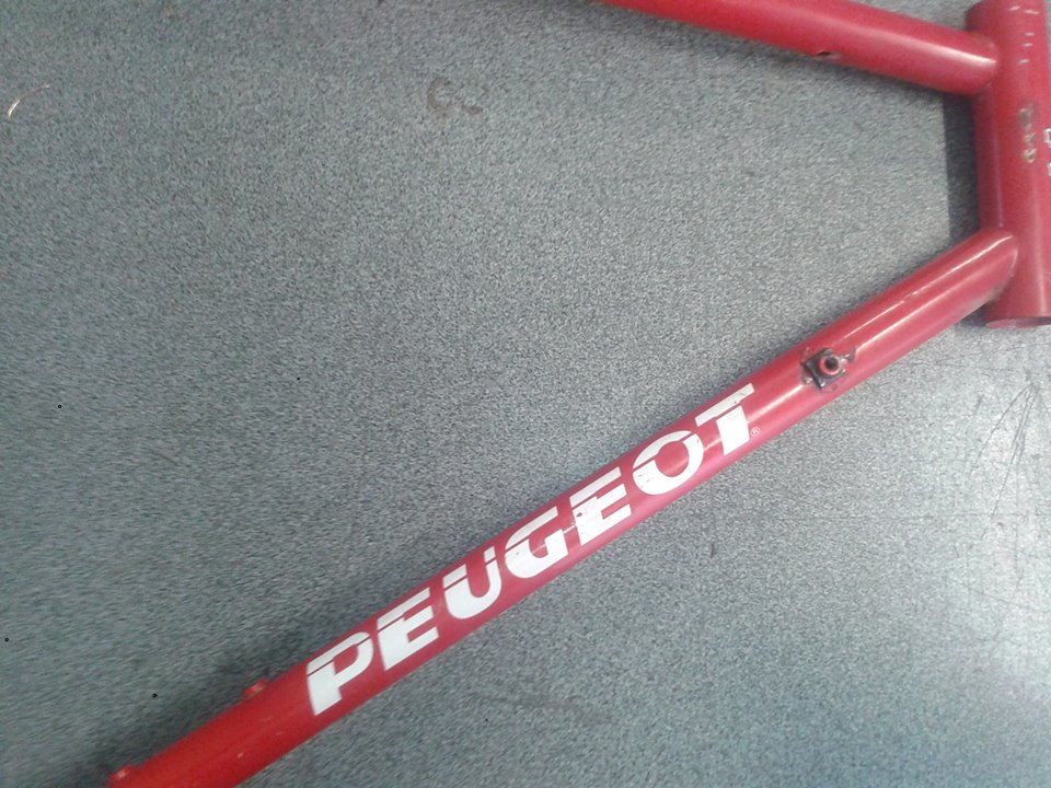

O σκελετος απλα δυστυχως απλα φαινοταν καλος οπως ειπες κατα τα αλλα ειχε βαφτει τοπικα σε πολλα σημεια με αερογραφο και χρωμα μοντελισμου HUMBROL ενω το βερνικη ειχε καει και ειχε αρχισει να μαδαει! Κοινως τον επιανες και σου μεναν κομματακια στο χερι οποτε αναγκαστηκα και το εβαψα. Βρηκα μετα απο πολυ προσπαθεια τον Αντωνη ενα παρα πολυ καλο παιδι που ειδικευεται σε ποδηλατα και ο σκελετος πηγε για χημικο καθαρισμο εμεινε οπως ειδες σκετο σιδερο και τιποτα αλλο εφυγε χρωμα γρασσα που δεν φευγαν ουτε με καλεμι μικροσκουριες τα παντα! Ασταρωθηκε βαφτηκε με ακρυλικο περλε τριπλης βαφης μπηκαν τα αυτοκολητα και περαστηκαν 4 χερια βερνικι....αυτα τα λιγα!
Σχετικα με την σελα για εμενα ειναι θεμα ανεσης... η ταινια μπηκε ασημι γιατι μια τετοια ειχε καινουργιο, μου εφαγε τα χερια και εβααλα μια foam μαυρη και σκευτομαι να βαλω και μια καφε απο επανω... Η σελα ειναι για εμενα θεμα ανεσης και χρηστικοτητας.... τα ελατηρια πραγματι δεν του πηγαινουν αλλα αμα κατσεις επανω το ξανασυζηταμε μπορει να δινει βαρος αλλα δεν ξερω αν εχεις κατσει ποτε σε καθισμα φορτηγου με αεραναρτηση για να καταλαβεις!
Με καλυψες σε ολα, εμπρος λοιπον φατο στα χιλιομετρα
