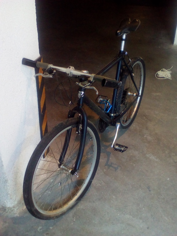

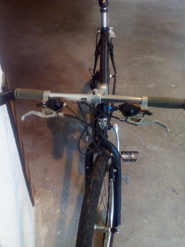

Kαλημέρα σε όλες-ους!εχω ενα ποδηλατο carrera το οποιο το ειχα παρει καπου στο 2000-2003 δεν θυμαμαι ακριβως.με λιγα λογια, εκανα καποια χρονια και μετα μπηκε αποθηκη.το ξαναεβγαλα λιγο το ξαναβαλα και πριν 2-3 χρονια το ξανα εβγαλα, το εκανα λειτουργικο(σέλα,λαστιχα,πεταλια,ρουλεμαν)και ξεκινησα.
εκανα μερικες βολτες πηγα και στη δουλεια μερικες φορες (μεγαλη αποσταση) αλλα με κουρασε πολυ η σταση του σωματος.
Λογικά εφτεγε το υψος του τιμονιου γιατι τη σελα την ειχα μετρησει και σε ποδηλαταδικο και με φιλο ποδηλατη.Το πηγα λοιπον σε 2-3 ποδηλαταδικα και τους ρωτησα αν μπορουμε καπως να σηκωσουμε το τιμονι κ ολοι μου ειπαν ''οχι σ αυτου του τυπου δεν γινεται''.εκει απογοητευτικα και το ξαναφησα.
Ελα ομως που εμενα με ετρωγε και τωρα πηρα την αποφαση να το ξαναβγαλω.εψαξα λιγο το σαιτ πηρα καποιες ιδεες αλλα θα ηθελα και τη γνωμη σας σε καποια θεματα ωστε η να το ξεκινησω μονος μου η αν βρω τα σκουρα να το παω σε ποδηλατά αλλα αυτη τη φορα να ξερω τι να του πω οταν μου ριξει το ακυρο.
1.Οποτε το βασικο ερωτημα ειναι αν μπορω να φτιαξω το τιμονι στα μετρα μου.
(με αυτα που βρηκα η λογικη μου παει σε ανταπτορα επεκτασης λαιμου(κανει στη δικη μου περιπτωση?)και/ή κοντιτερο λαιμο.)
2.αξιζει να του βαζω σιγα σιγα σε βαθος χρονου καποια λεφτα να του κανω μια μικρη και οικονομικη αναβαθμιση κυριως λειτουργικη μανετες,φρενα,σασμαν(γιατι δεν βαζει καποιες ταχυτητες μεγαλες αν θυμαμαι καλά),τροχους(οτι βαλω θα ειναι καλυτερο λογικα)γενικα θελει καποια πραγματακια.
σε περιπτωση που φταιει το μεγεθος του ποδηλατου:
διαστασεις ποδηλατου:οριζοντιο 54,διαγωνιο 59, καθετο 53
εγω:1.77 78-79 κιλα
Σας στελνω και μερικες φωτο.εχω και αλλες κοντινες απ ολο το ποδηλατο αν θελει καποιος να μου επισημάνει κατι κυριως για τη 2 ερωτηση. σας ευχαριστω πολυ ολους!

ntpro
Γιατί δεν μπορείς να σηκώσεις το τιμόνι; Παρόλα αυτά μπορείς πάντα:
1. Να αλλάξεις λαιμό του τιμονιού με άλλο κοντύτερο και με μεγαλύτερη γωνία κλίσης ώστε να σηκωθεί το τιμόνι και να έρθει ποιο κοντά σε σένα. Εναλλακτικά αν και δεν είναι ότι καλύτερο μπορείς να χρησιμοποιήσεις ρυθμιζόμενο λαιμό για να βρεις τη θέση που σου ταιριάζει.
2. Μπορείς να αλλάξεις το τιμόνι με από flat σε ένα με riser. Μπορείς εύκολα να βρεις με 1 inch riser. Οπότε 2.5 εκατοστά από το τιμόνι και άλλα 2-3 εκ. από το λαιμό + συν ότι μπορείς να πάρεις και κοντύτερο από αυτό που έχεις μπορείς να το φέρεις στα μέτρα σου με κόστος κάτω από 30€ (λαιμό + τιμόνι).
3. Για αναβαθμίσεις δεν αξίζει ο σκελετός. Αν έχουν πρόβλημα οι αλλαγές ταχυτήτων δες αν είναι θέμα ρυθμίσεων.
4. Μπορείς κάνεις ένα service στα κέντρα - τακάκια- και αλλαγή στα λάστιχα αλλά μέχρι εκεί.
Για παραπάνω μάλλον πρέπει να αρχίσεις να σκέφτεσαι για αλλαγή ποδηλάτου.
Eaglos
Εικόνα Eaglos
1. Κοντύτερο λαιμός.
2. Ρυθμίζόμενος λαιμός.
3. Στενότερο τιμόνι.
4. Διαφορετικό τιμόνι με κλίση προς τα πίσω.
5. Λαιμός Quill με μακρύ κορμό(18εκ, βγάζει η Nitto και άλλες).
6. Παλουκόσελο με μηδενικό Offset.
7. Συνδιασμός των παραπάνω.
Κατά τα άλλα, σε αυτή τη γεωμετρία είναι μικρό το νούμερο για
αυτό που θες να κάνεις. Χρειάζεσαι να κατέβει πιο χαμηλά η σέ-
λα ώστε να έρθει στο επίπεδο του τιμονιού. Εγώ (1.78) θα πρό-
τεινα 56-57 σαν κάθετο με 54-55 οριζόντιο και μακρύτερο κούτελο.
Για να απαντήσω στη 2η ερώτησή σου, αν είναι δώσεις λεφτά για
να κάνεις δοκιμές, τότε όχι. Αν μπορέσεις να δανειστείς από
φίλους λαιμούς, τιμόνια κτλ και να κάνεις τις δοκιμές σου, οκ.
Πιστεύω ότι το καλύτερο θα ήταν ένα τιμόνι γυριστό προς τα πίσω
σε συνδιασμό ίσως με κοντύτερο λαιμό.
https://cdn.shopify.com/s/files/1/0165/7574/products/zenith-cresent-bars...
Tasos88
Εικόνα Tasos88
Δεν ξερω γιατι..ετσι μου ειπαν οι ποδηλαταδες αλλα ποτε δεν το χωνεψα!ο ενας μου ειπε δεν εχει ''μποσικο'' για να το σηκωσουμε..κατι τετοιο! δεν θυμαμαι ακριβως γιατι εχουν περασει και 2 χρονακια. γι αυτο το ξαναψαχνω τωρα και απο την απαντηση σου φίλε μου μαλλον καλά έκανα!
το ρυθμιζομενο το ειδα αλλα κ εμενα δεν μου φανηκε καλη ιδεα
για τη κουβεντα ειδα αυτο για το λαιμο ,ισως βρω και σε καλυτερη τιμη αυτο εχει 22 ευρω περιπου.
http://kefalasbikes.gr/axesouar-podhlatou/1616-satori-heads-up-stem-riser-adapter.html
για λαιμο κατι τετοιο εινδεικτικα? http://www.podilato.eu/images/uploads/13-4-btc-stem-b-Podilato.eu-Podilata-Bikes.jpg
και το τιμονι το rise καλη ιδεα δεν το ειχα σκεφτει!
Σ ευχαριστω για την αμεση απαντηση!

xifias
Δε βλεπω ποσο πισω ειναι η σελα,δοκιμασε να τη πας μπροστα ενα τικ,ειναι τσαμπα δοκιμη.
Μετα ο λαιμος ειναι πολυ μακρυς.τον κοβω για 12αρη??οτι πρεπει για κουρσα!
Συν το τιμονι σου που ειναι φλατ.ειναι στησιμο για καποιον ψηλοτερο αυτο.
Αμεσα τιμονι riser με κλιση προς τα πισω,δοκιμασε καποια μολις το πιασεις θα καταλαβεις πιο σου ταιριαζει κ ποση διασταση θες νναχει.
Επισης λαιμος κοντιτερος τουλαχ 2 ποντους 8-9cm στην ιδια κλιση μαζι με το riser θαρθεις ωραια.
ntpro
Λαιμός http://www.tsirikosbikes.gr/redzone/bike-spare-parts/stems/ritchey-logic...
Από την φωτογραφία υπολογίζω ότι ο δικός λαιμός είναι +-10 μοίρες άρα με αυτόν κερδίζεις σε ύψος.
Για το τιμόνι http://www.tsirikosbikes.gr/redzone/bike-spare-parts/handlebars/profile-... με rise 40mm.
Με αυτές τις δύο αλλαγές και κόστος 26€ θα ανέβει αρκετά το τιμόνι οπότε δεν θα χρειαστείς ποιο κοντό λαιμό τιμονιού που θα έχει άλλα προβλήματα.
Μην βάλεις κοντύτερο λαιμό μαζί με την αύξηση του ύψους γιατί μετά θα έχεις μια υπερβολικά όρθια θέση.
Η προέκταση και γενικά τέτοιες λύσεις ποτέ δεν μου άρεσαν και όπως και τον ρυθμιζόμενο λαιμό θεωρώ ότι είναι μόνο για δοκιμή και όχι για μόνιμα και δεν είναι και φτηνή λύση.
Eaglos
Εικόνα Eaglos
Tasos88 wrote:
Τη σελα αν την κατεβασω δεν θα ειναι λαθος μετα ως προς τα γονατα(;) και επειδη το εχω το θεματακι με το ενα το γονατο θελω να ειναι οσο γινεται πιο σωστο γι αυτο σκεφτηκα να φερω το τιμονι στη σελα και οχι τη σελα στο τιμονι!
Ναι θα είναι "λάθος" γι' αυτό και έγραψα ότι κανονικά χρειάζεσαι
μεγαλύτερο μέγεθος (56-57) σε αυτή τη γεωμετρία. Το αν θα έχεις
πρόβλημα με το γόνατο δεν το ξέρω. Εξαρτάται από τις αποστάσεις,
από το πόσο βαρυά σχέσεις χρησιμοποιείες κτλ. Πάντως μιλάμε για
2-3εκ κάτι που μπορεί να το έχεις και τώρα αν καβαλάς με διαφο-
ρετικά παπούτσια.
Αυτό που βρήκες στον Κεφαλά είναι για ahead σύστημα λαιμού. Εσύ
έχεις βιδωτό 1'' άρα δεν σου κάνει. Εκτός αν σκέφτεσαι να το κά-
νεις φρανκενστάην και να το δέσεις επάνω στον αντάπτορα που ήδη
έχεις (εκεί που δένει ο λαιμός) και πάνω σε αυτό να δέσεις το
λαιμό...
Αντίστοιχο τσουτσούνι έχει και η BBB (bbb extender) το οποίο το
είχα δει στο action-bikes.gr μετά από προτροπή ενός συνποδηλατη.
ο οποίος το έχει δουλέψει χωρίς πρόβλημα. Το βγάζει και για το
δικό σου σύστημα.
Σε κάθε περιπτωση, πρωτού αγοράσεις το οτιδήποτε, θα πρέπει να
έχεις μετρήσεις και να ξέρεις που είσαι και που θες να πας. Να
ξέρεις πχ ότι έχεις λαιμό 100mm άρα να πας σε 80mm. Πάντως το
πιο φθηνό είναι να πάρεις ένα quill stem σαν τα παρακάτω και
να κάνεις τη δουλειά σου.
http://www.cambriabike.com/images/product/large/NJ2721.JPG
Tasos88
Εικόνα Tasos88
αρα ξεκιναω με λαιμο κοντο,τιμονι και αν δεν γινει τιποτα βαζω κ τον ανταπτορα.
θα ψαξω στις αγγελιες μηπως βρω οτι χρειαζομαι αλλιως παω για καινουρια.
μολις ειδα και τις προτασεις που στειλατε πραγματικα πολυ οικονομικα μια χαρα!
για το μεγεθος οκ αλλα δεν ειμαστε τωρα για καινουριο ποδηλατο οποτε παμε με ο,τι εχουμε.
ευχαριστω πολυ παιδια,πιστευω ν τ εχω ετοιμο συντομα.
αν εχετε κ καποια αλλη προταση πειτε!

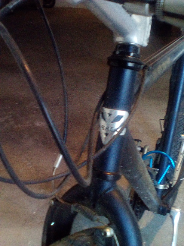

Vasscott
Εικόνα Vasscott
Ο αντάπτορας που έχεις τώρα και μετατρέπει το quill λαιμό σε ahead, παίζει να έχει περιθώριο να ανέβει 2-3 εκατοστά προς τα επάνω.
Μπορείς να δοκιμάσεις να τον σηκώσεις ξεβιδώνοντας την βίδα από επάνω και τσεκάροντας τα περιθώρια που έχει σύμφωνα με τη γραμμή που θα λέει το μέγιστο ύψος που επιτρέπεται να τοποθετηθεί.
geatle
καταρχας το μεγεθος ειναι μικρο οποτε μην το ψαχνεις για κοντοτερο λαιμο. επισης κατι μου λεει οτι το steerer tube δεν ειναι το πλεον συνηθισμενο 1 1/8" αλλα μικροτερο(ομως threadless, οχι βιδωτο.). αν ειναι ετσι πολυ δυσκολα θα βρεις καινουργιο λαιμο. το καλυτερο ειναι να παρεις ενα τιμονι με μεγαλο rise. η διαμετρος του τιμονιου με το ματι μοιαζει για 25,4. δωσε προσοχη! μετρα τις διαστασεις που χρειαζεσαι καλα πριν αγορασεις κατι.
οσο για αναβαθμιση περα απο τα απολυτως απαραιτητα δεν θα πετουσα λεφτα σε αυτο το ποδηλατο.και εδω που τα λεμε ειναι καλυτερα να κοιταξεις για ενα μεταχειρισμενο ποδηλατο στο μεγεθος σου.
Eaglos
Εικόνα Eaglos
Στις φωτό 350 και 309 φαίνεται καθαρά το παξιμάδι που βιδώνει
στο πηρούνι και γενικότερο φαίνεται ότι είναι κλασικά βιδωτά
ποτήρια για 1'' threaded πηρούνι. Επίσης στην 350 φαίνεται και
το εσωτερικό του αντάπτορα που προεξέχει κάτω από τη βάση του
λαιμού.
Για να το οπτικοποιήσουμε, πιστεύω ότι μιλάμε για κάτι σαν αυτό
το οποίο συνήθως δεν έχει περιθώριο για να σηκωθεί, εκτός αν έ-
χεις φροντίσει να αγοράσει την πιο μακρυά έκδοση.
Quill stem converter
Το πιο οικονομικό με σίγουρο αποτέλεσμα είναι να πάρει ένα ψηλό
Quill stem γύρω στα 18εκ ώστε αυτόματα να μπορεί να σηκώσει το
τιμόνι μέχρι 11-12 πόντους επιπλέον. Γύρω στα 10 Ευρώ κοστίζουν
κάτι Kalloy, Kalin κτλ.
H λύση των τιμονιών και των λαιμών θα είχε νόημα εαν ήταν 100%
σίγουρος για το μήκος, την κλήση και τη γωνία που θέλει καθώς
δεν έχουν περιθώρια αλλαγών και σε περίπτωση "λάθους" σου μέ-
νουν στο ράφι.
Tasos88
Εικόνα Tasos88
τελικα παιδια κατεληξα με το outsider κ εβαλα ρυθμιζομενο γιατι ηταν ο μονος που μου εδινε το υψος που ηθελα αλλα κ πιο κοντα μου κ δν αλλαξα τιποτα αλλο.ελπιζω να μη το μετανοιωσω στη πορεια.με τη πρωτη ευκαιρια θ ανεβασω φωτο.σας ευχαριστω ολους για τις συμβουλες!
