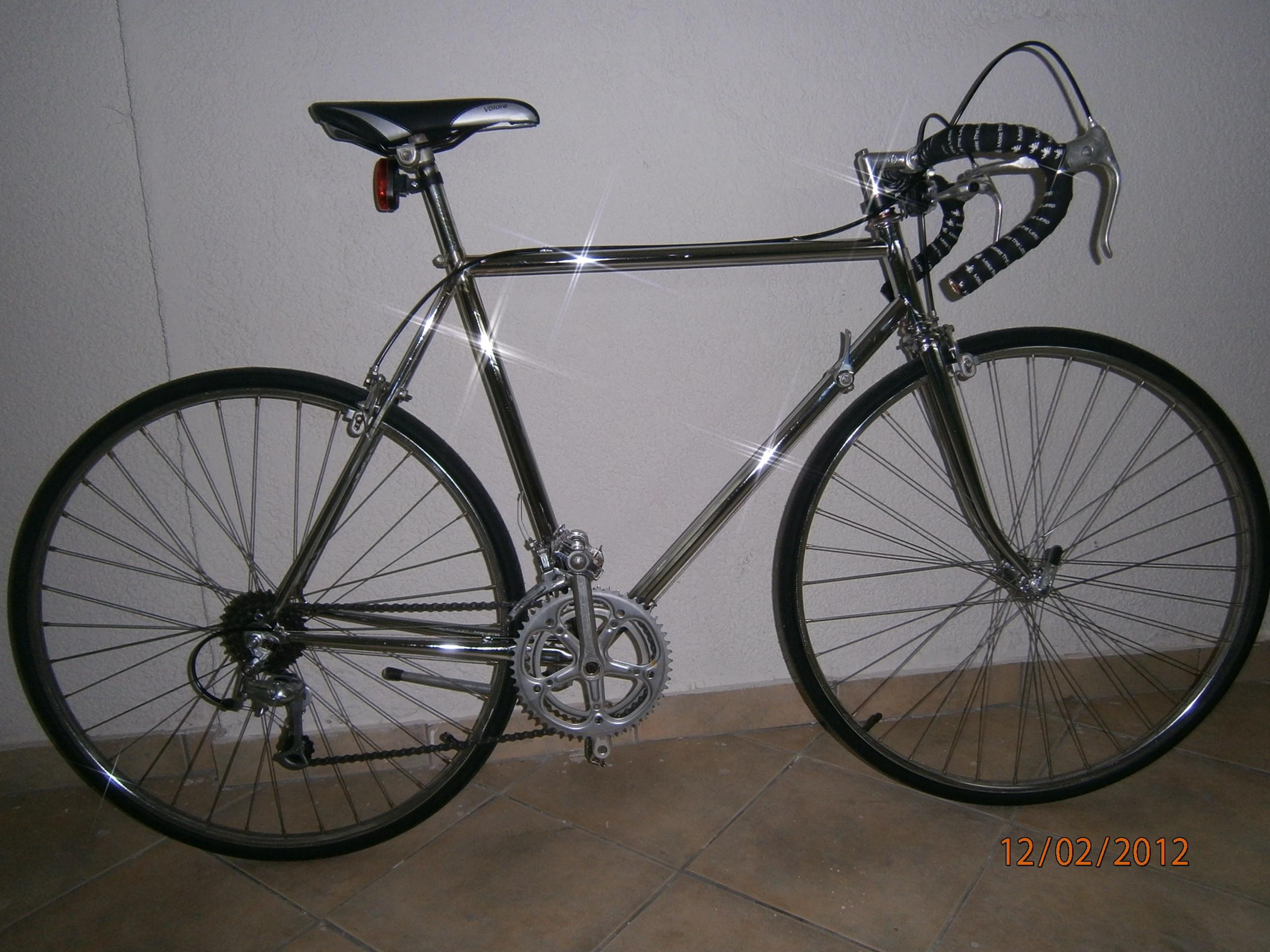

Αγαπητοι φιλοι, καλη σας μερα
Τις προαλλες, ο πατερας μου καθαριζοντας το λεβητοστασιο, εκανε την εξης απλη και ευλογη ερωτηση:
"Το ποδηλατο σου να το δωσω σε κανενα παλιατζη να μην πιανει χωρο?
Με επιασε συγκρυο! Εχω βεβαια ενα mountain που κανω τις βολτες μου, αλλα την κουρσα για πεταμα??? Το ποδηλατο που "εκαιγε" λαστιχα και προσπερναγα τα αυτοκινητα στα νιατα μου, το ποδηλατο που του αλλαξα 5 φορες χρωμα, το ποδηλατο που εφαγα τις καλυτερες τουμπες μου, το ποδηλατο που δεν πηγαινα πουθενα χωρις αυτο, να παει για παλιοσιδερα?????
ΑΠΟΚΛΕΙΕΤΑΙ!!!
Αποφασισμενος να το σωσω, το εβγαλα στον ηλιο, το σαπουνισα καλα και αρχισα να το λυνω βιδα-βιδα. Η αποφαση ειχε παρθει εν ριπη οφθαλμου. REBUILT!
Εχουμε και λεμε λοιπον:
α.Πεταμε
-εμπρος και πισω ντεραγιε (κατι αθλια ταιβανεζικα που ειχε βαλει ενας ποδηλατας, πετωντας τα simplex που ειχε εξ αρχης)
-αλυσιδα (εχει σκουριασει καλα και δεν αξιζει)
-λαιμος τιμονιου (εχει κολλησει και τελικα στην προσπαθεια να βγει εσπασε-τελικα βγηκε με οξυγονο)
β.Κραταμε
-Σκελετος και πηρουνι VELOSOLEX MISTRAL mod 1984
-Φρενα WEINMANN TYPE 500
-Τιμονι (ντυμενο και ραμενο με δερμα MOTOBECANE (!!))
-Ζαντες χρωμιομενες 27" 1 1/4

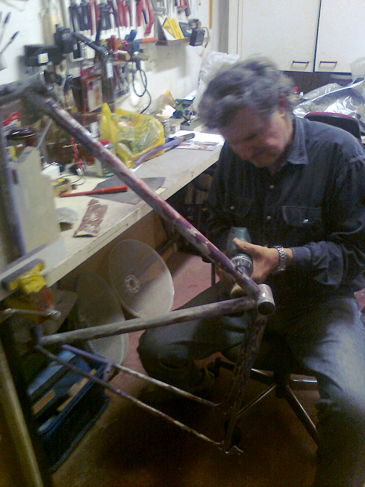

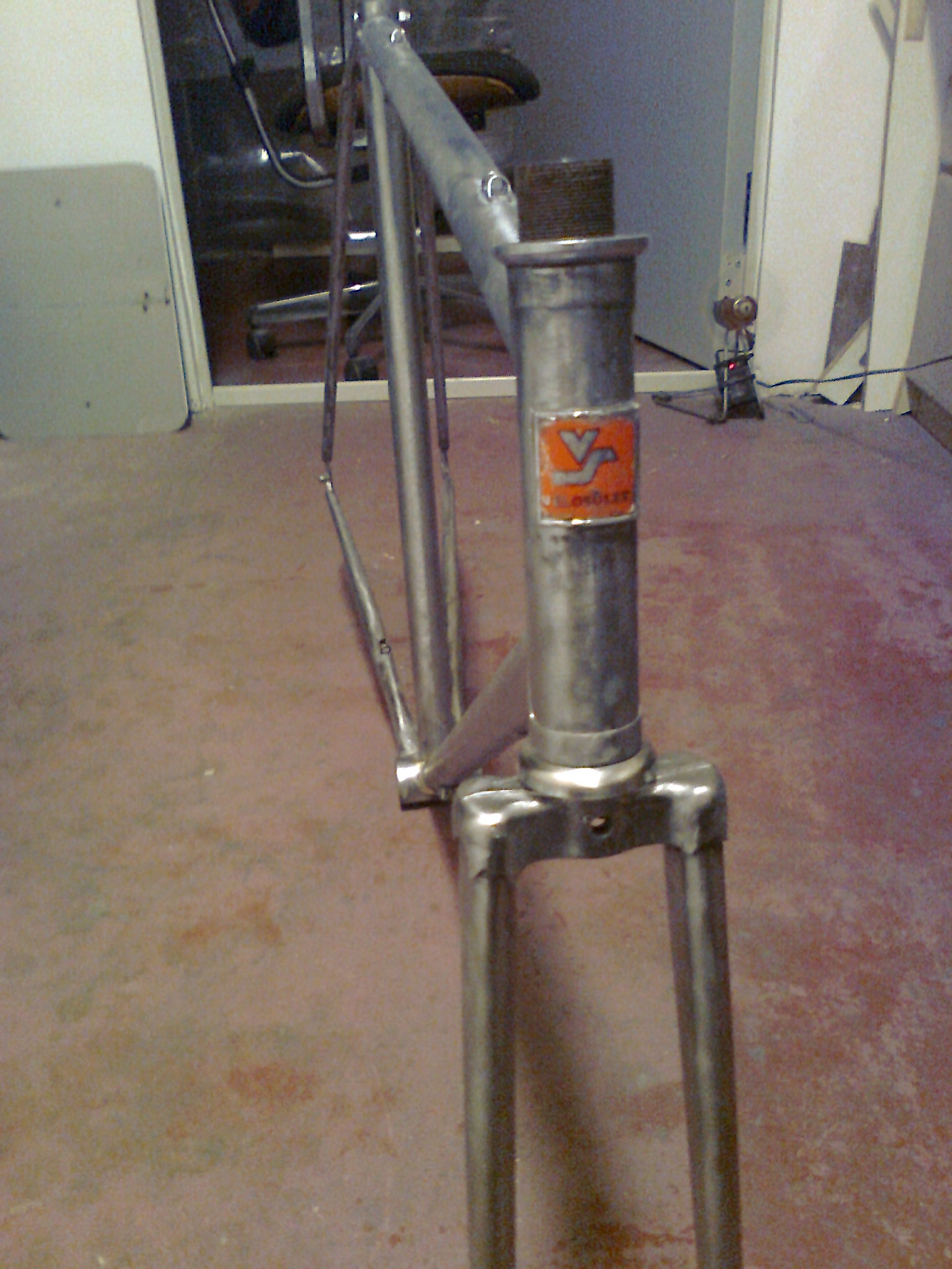

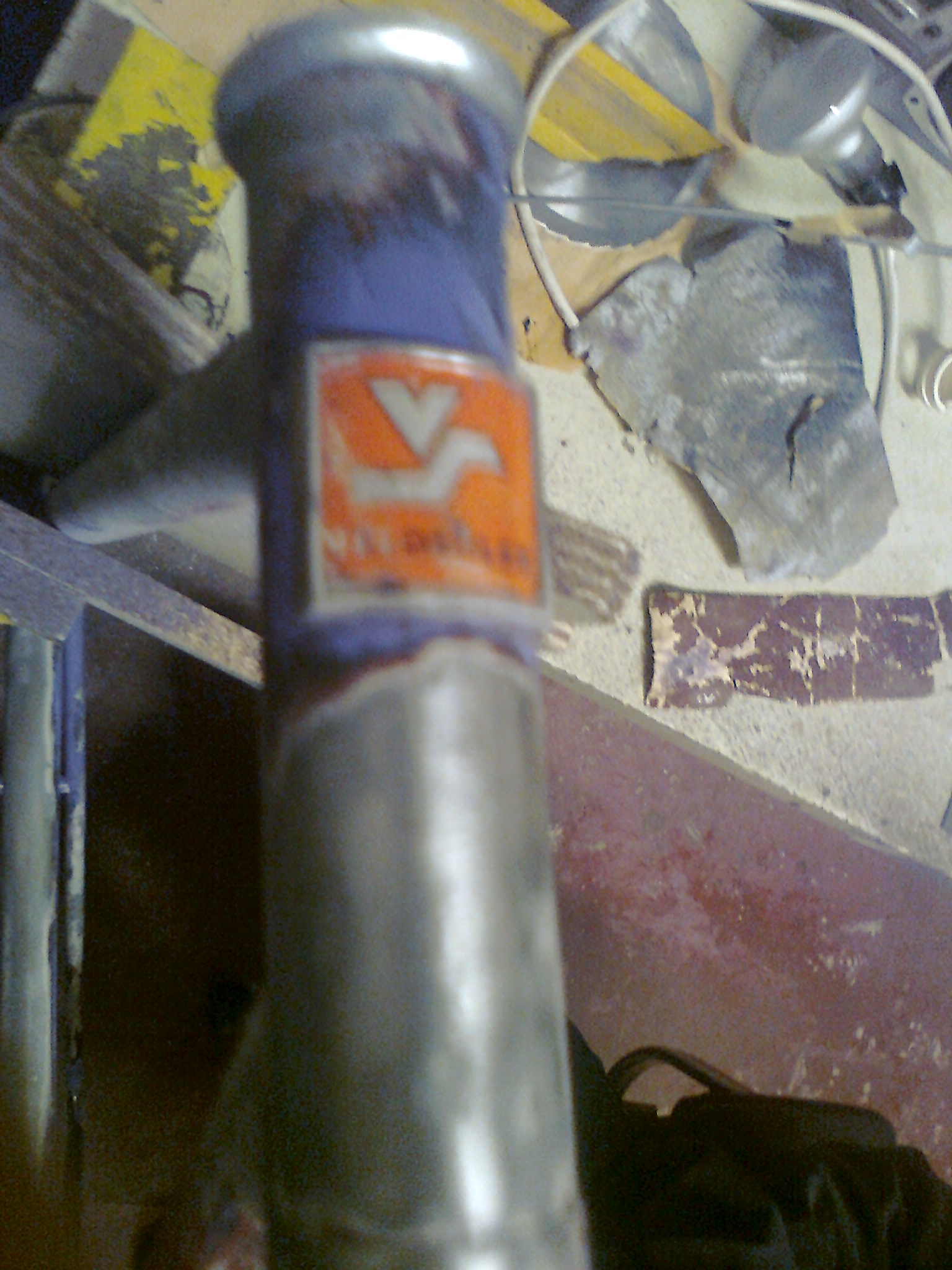

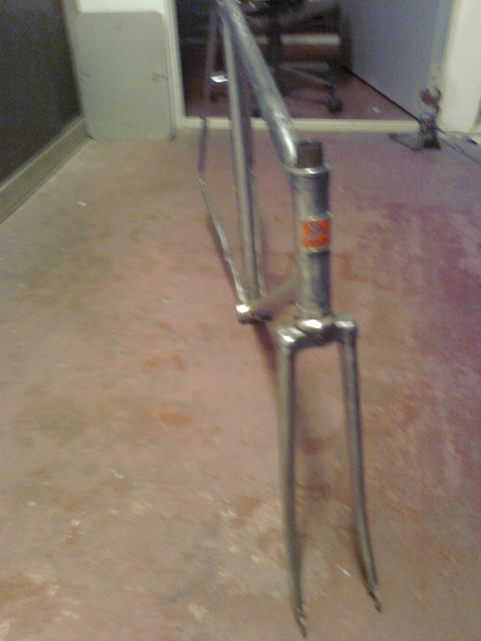

Ο σκελετος τριφτηκε ολος με δραπανο, με καμπανιζε χαλκοβουρτσα και εμεινε "σιδερο".Κατοπιν φινιριστηκε με ψιλο ψιλο γυαλοχαρτο.(Μεγαλη η βοηθεια του φιλου Αντωνη Φ)

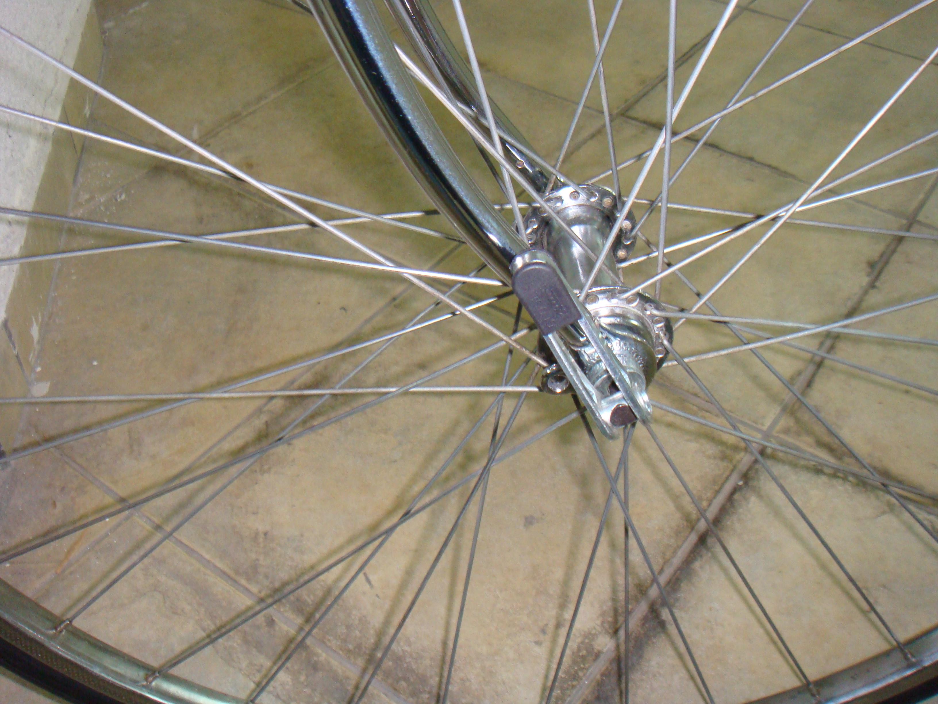

Οι ζαντες καθαριστηκαν με πετρελαιο και ατσαλομαλλο (αυτο για τις κατσαρολες)
Ομοια καθαριστηκαν αναπτυξεις-πεταλια-φρενα
Ο σκελετος και το πηρουνι θα πανε για βουτια στο χρωμιο(50€) αντι για βαψιμο σε φανοποιο που ζητησε 70€ μονο για τα χρωματα
Εχω δουλεια ακομη....ακολουθει συνεχεια...
ΥΓ1 Στην 142 εικονα ειναι ο φιλος ο Αντωνης, πολυμηχανος και πατεντακιας, ιδιοκτητης ενος mercier, που στα νιατα του το ανεβαζε Παρνηθα (!!) και το κατεβαζε Σπαρτη (!!)

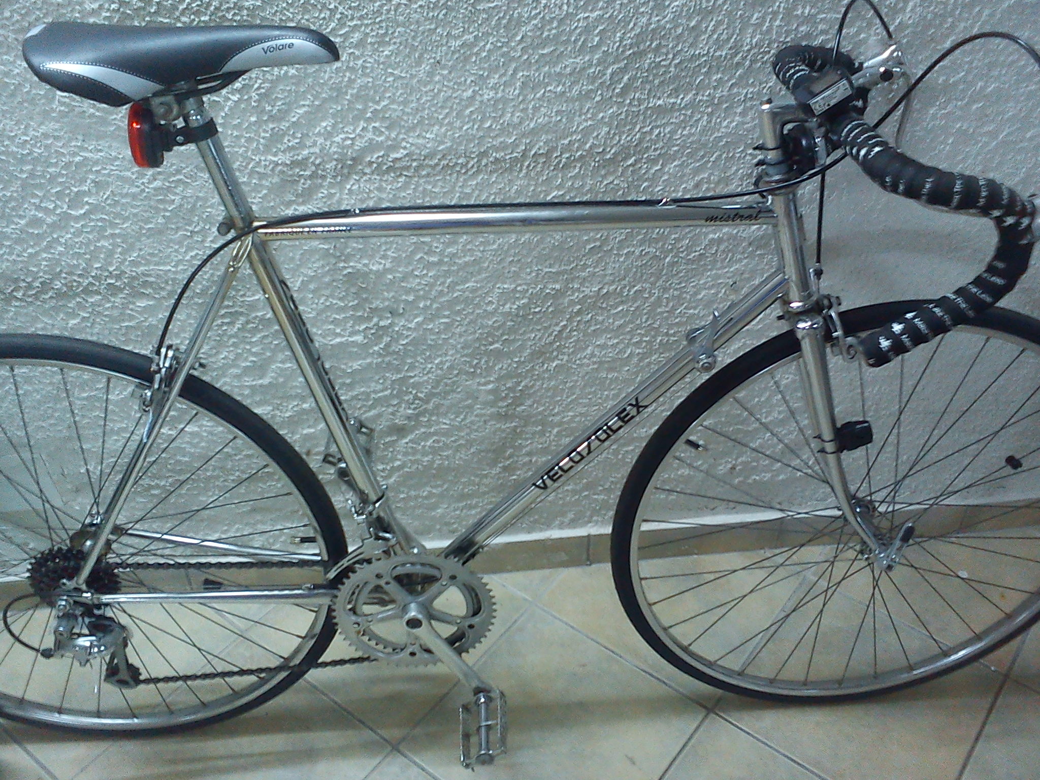

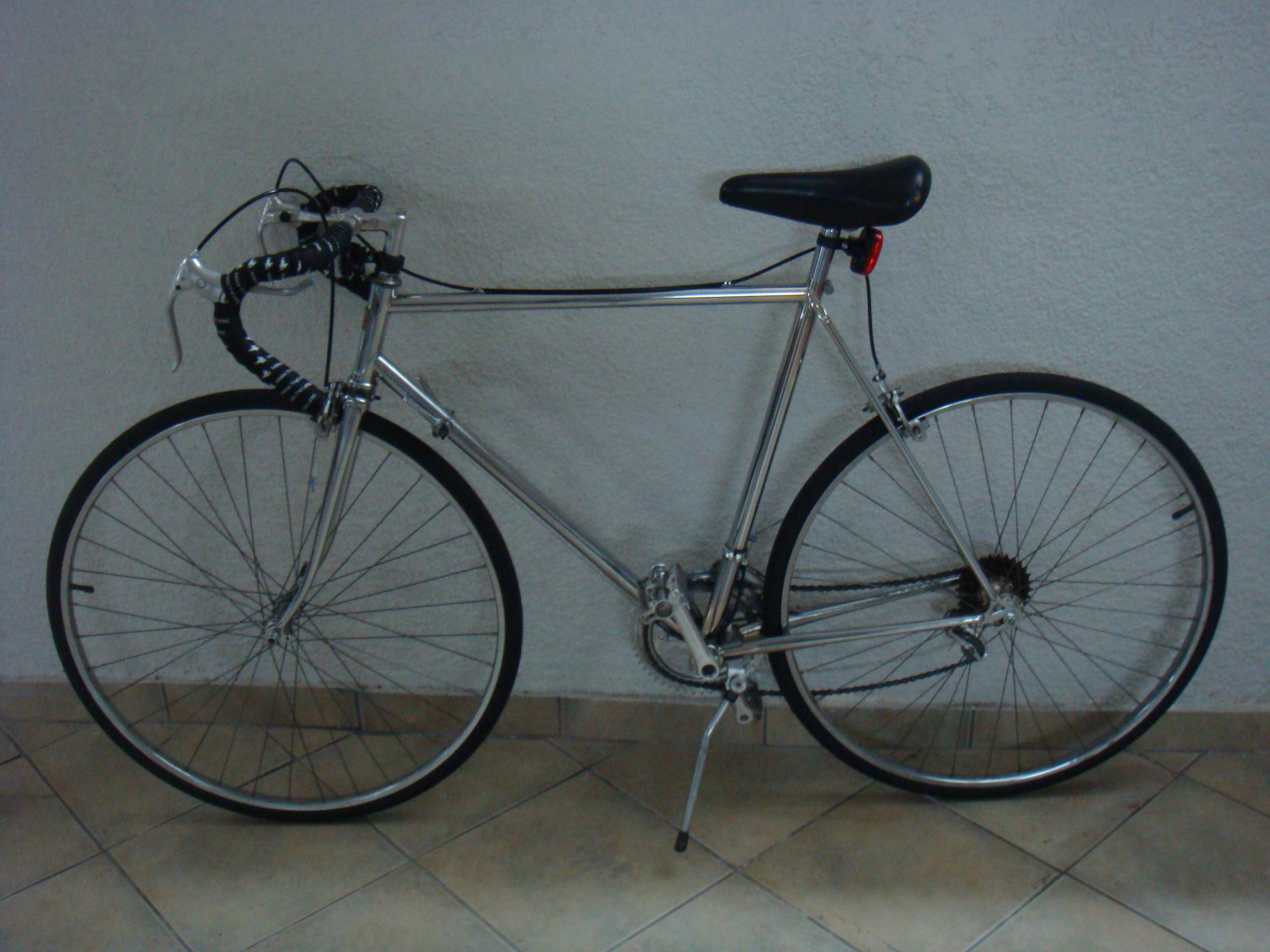

1/11/2011 ο σκελετος πηγε στο χρωμιο
7/1/2012 νεο τιμονι, ταινια τιμονιου, λαστιχα, αλυσιδα, εμπροσθιο ντεραγιε, συρματα
26/1/2012 σε αναμονη για τα νεα αυτοκολλητα και ενα πισω ντεραγιε shimano 105

Ανέβασε και φωτογραφίες να γουστάρουμε.

Γνωριζει κανεις τι ζαντες μπορω να βαλω αντι για 27" 1 1/4?
Θα χρειαστει να αλλαξω και τα φρενα αν αλλαξω διασταση ζαντας ή οχι απαραιτητα?
