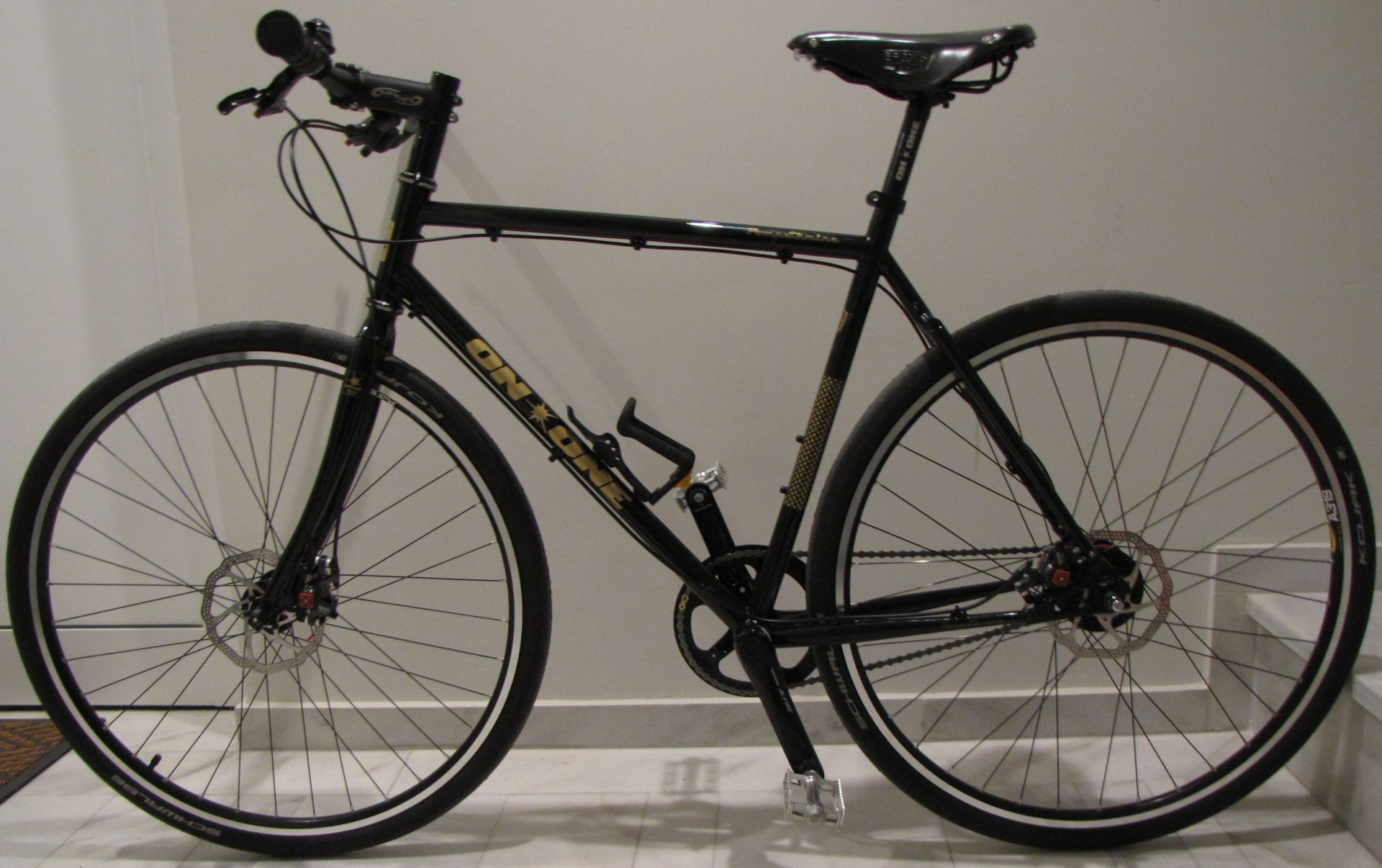

Ο βασικός σχεδιασμός είναι για alfine 8.
Τα υπόλοιπα σιγά σιγά.
Έχει ήδη σχεδιαστεί το project μέχρι τελευταίου αποστάτη και βίδας αλλά στην πορεία αλλάζουν κάποια πράγματα.
Σήμερα πήγε ο σκελετός και το πηρούνι για να περαστούν ποτήρια κλπ. και να γίνει το 1ο δέσιμο.

Το pompetamine έχει οριζόντια dropouts οπότε μια ιδέα για το μέλλον είναι να υπάρχει και ένας 2ος τροχός με μονό γρανάζι που μπορεί πολύ έυκολα να αλλάζει με τον alfine χωρίς καμία άλλη αλλαγή.
Έγινε το 1ο βήμα.
Περάστηκαν τα ποτήρια, δέθηκε το πιρούνι, μπήκαν αποστάτες, λαιμός, ντίζα και κολάρο σέλας. (προστέθηκε 2η φωτογραφία στο αρχικό post).
Άρχισε να παίρνει μορφή αλλά το επόμενο βήμα που είναι οι τροχοί θα καθυστερήσει αρκετά!
Θα επανέλθω σύντομα με λεπτομέρειες για τα ανταλλακτικά που έχουν χρησιμοποιηθεί μέχρι τώρα.
Ευπρόσδεκτα όλα τα σχόλια!

Δεν είναι σημαντικο αλλά απο τη φωτό μοιαζει ο λαιμος να έχει μικρη κλιση οποτε μηπως να δοκιμαζες να τον βαλεις πανω απο τους αποστατες αλλά ανάποδα, έτσι που να σου βγει περίπου στο ίδιο ύψος και θα ναι πιο "μαγκιόρικο", άλλωστε τωρα που ναι νωρίς μπορεις να κανεις απειρες δοκιμες.
Πρέπει επίσης να μας κεράσεις κανα πακέτο χαρτομάντηλα γιατι μεχρι να τελειώσεις θα μας τρεχουνε τα σάλια!
Πολύ ωραία ιδέα Βασιλη! Το πιρούνι δεν γίνεται να κοπεί;
Λαιμό θα πρότεινα σε αυτό το στυλ σε μαύρο:
http://www.ebay.com/itm/3T-Forge-ahead-stem-120mm-26-0mm-1-1-8-gunmetal-...
Αν σε ενδιαφέρει πες μου, έχω βρει κάποιους οικονομικούς σε μαγαζιά στο κέντρο.
Έχει slopping ο σκελετός ε;

Ο σκελετός σίδερο είναι?
DN6 double butted 4130 chromoly steel
πριονακι και αρχιζουμε και κοβουμε απο το steerer του πιρουνιου. Και πιο ωραιο θα ειναι και θα μειωσεις και το βαρος
Σίγουρα δε θα χρειαστεί όλο το μήκος, αλλά ομολογώ ήταν δική μου προτροπή για τον πρώτο καιρό που θα στηθεί να το κρατήσει όλο μέχρι να βρει το σωστό ύψος και τη βέλτιστη θέση! Μετά, το κόβει...!

Αν θέλεις να το κόψεις όχι με πριόνι!!! Με κόφτη για σωλήνες. Και πρέπει να προσέξεις που βρίσκεται η κουκουνάρα, γιατί ή θα σου μείνει στο κομμάτι που θα κόψεις ή θα έρθει σε τέτοιο ύψος μετά το κόψιμο που δε θα μπορείς να ρυθμίσεις το ρουλεμάν.

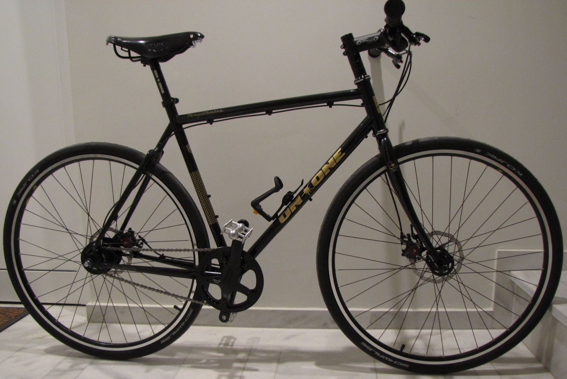

Ναι… μαύρα στεφάνια, ακτίνες και κέντρα.
Κέντρο πίσω φυσικά alfine 8, μπροστά ίσως deore xt.
Ακτίνες double butted DT ή Sapim ή Wheelsmith.
Στεφάνια Mavic αλλά μένει να αποφασιστεί το μοντέλο.
Έναν λόγος που θα καθυστερήσω 1-2 εβδομάδες να στήσω τους τροχούς είναι για να είναι διαθέσιμο το alfine με 36 τρύπες από εκεί ου θέλω να το πάρω.

Ο λαιμός είναι +-6 μοίρες και τώρα που το λες μάλλον θα τον γυρίσω στο –

Το steerer κόπηκε ήδη λίγο και έμειναν 7 εκ. αποστάτες για να δούμε πως θα κάτσει.
Τώρα θα δω στο τέλος πόσο και εάν θα κοπεί.
Ναι ο σκελετός έχει sloping και αν θυμάμαι καλά διαστάσεις έχει περίπου 54 κάθετο και 55,5 οριζόντιο.

Και εγώ συμφωνώ με τη χρήση σωληνοκόφτη για κόψιμο steerer αλλά και τιμονιού κλπ.
Αν είναι να κοπεί, η κουκουνάρα θα 0ρέπει να κατέβει έτσι κι αλλιώς.

Παιδιά έχω ένα ακόμα θέμα και θέλω τη βοήθεια σας.
Προβληματίζομαι με τη βαφή του σκελετού. Μου έχει δόση την εντύπωση ότι το χρώμα είναι πολύ ευαίσθητο.
Ήδη σε ένα σημείο έκανε γρατζουνιά στο σκελετό και σε ένα άλλο σημείο έφυγε το χρώμα από το πιρούνι. Μάλιστα στο σημείο που έφυγε το χρώμα φαίνεται ότι η βαφή έχει πολύ μικρό πάχος, αλλά δεν έχω την εμπειρία να το κρίνω αυτό.
Μιλάμε για πάρα πολύ μικρά σημάδια που διορθώνονται εύκολα αλλά αυτό που με φοβίζει είναι ότι τα σημάδια έγιναν πανεύκολα από μικροχτυπήματα και κατά τη γνώμη μου αδικαιολόγητα.
Έχω άλλα δύο πιρούνια της on-one το ένα μάλιστα είναι ακριβώς ίδιο pompetamine με αυτό, είναι προφανώς ίδια παρτίδα και το έχω περάσει στο scott.
Σε κανένα από τα δύο δεν είχα ποτέ αυτό ο πρόβλημα και δεν έχουν την παραμικρή αμυχή. Αντίθετα η βαφή τους δείχνει πολύ ανθεκτική.
