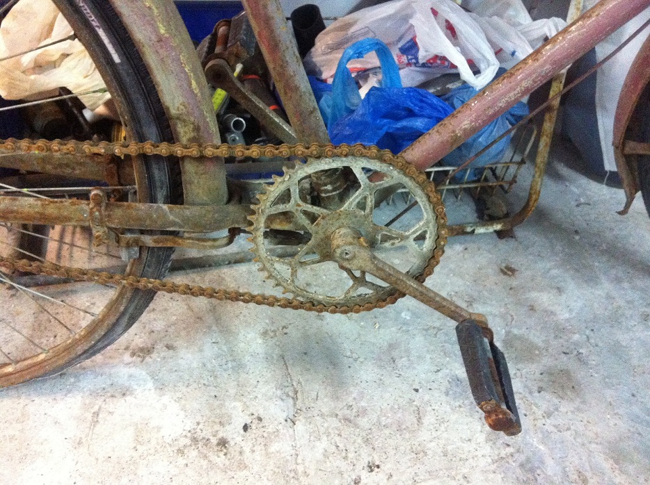

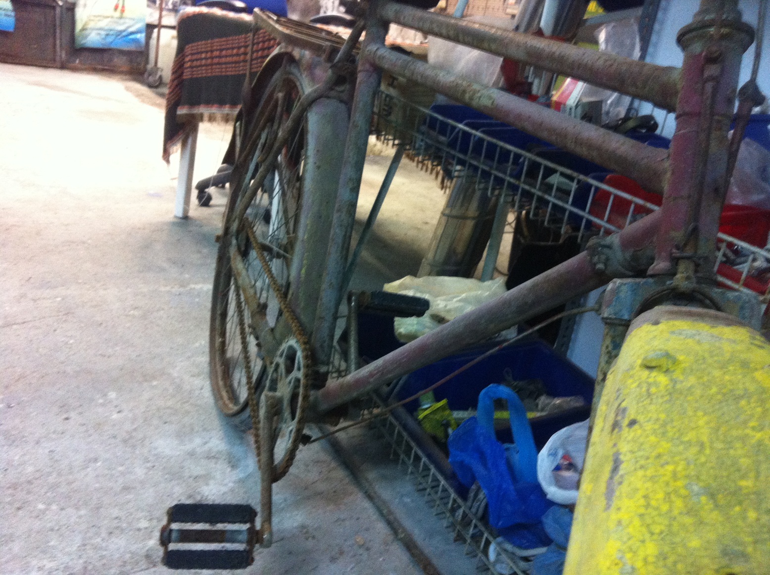

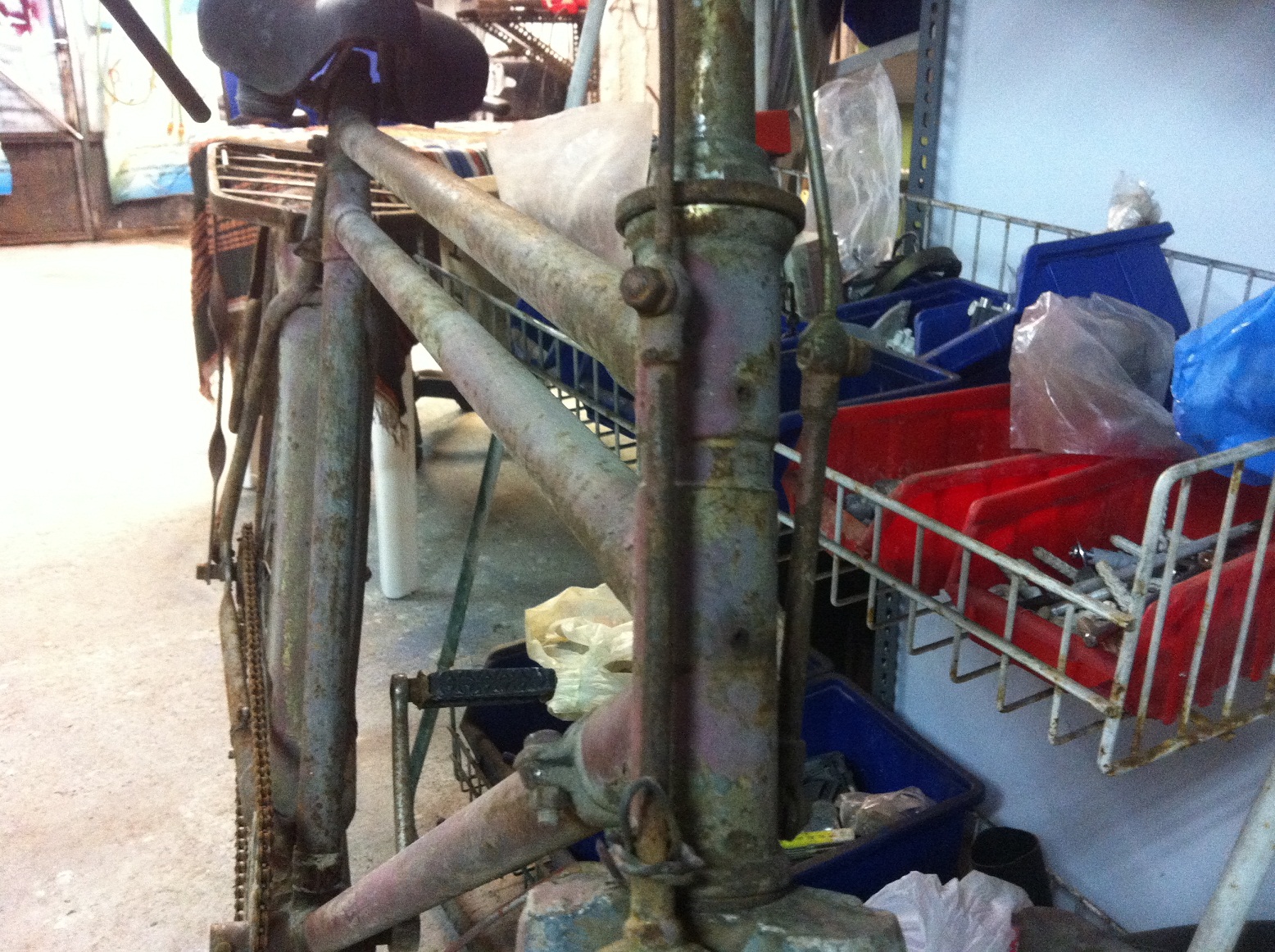

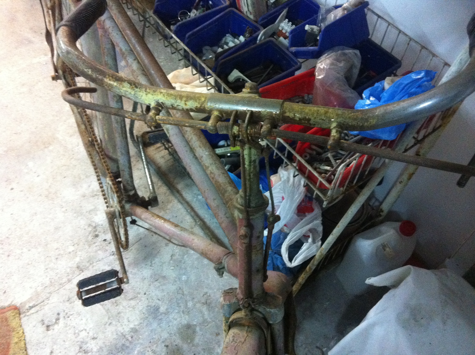

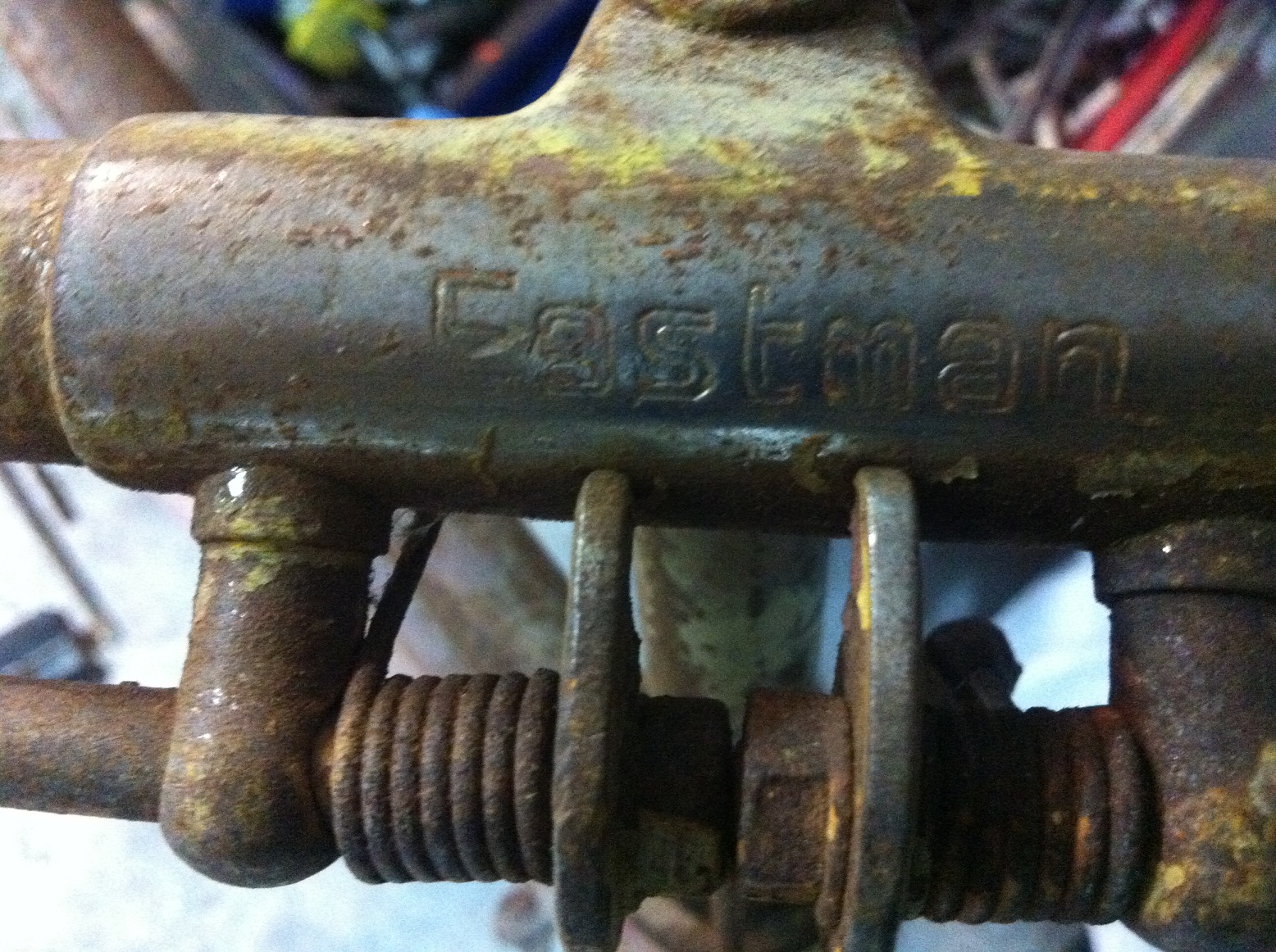

αναγνωριση ποδηλατου καποια βοηθεια για την μαρκα και οτι αλλο μπορουμε να μαθουμε γιαυτο το καημενο απο τον ηλιο και την βροχη . αξηζει να ασχολιθω η να το αφησω στην ησυχεια του.

Σαν Raleigh μου μοιαζει εμενα, αλλα ριξε μια ματια σ'αυτη τη σελιδα στο φου μπου καποιος θα ξερει σιγουρα.

Περα απο το τιμονι του που οπως βλεπεις κι εσυ ειναι ινδικο,κοιτα και τα αλλα περιφερειακα...και περιμενε να σου απαντησει κανενας εμπειρος...
anto79
Φιλε v for vangelis raleigh μπορω να πω σχεδον με σιγουρια οτι δεν ειναι...

δεν εχει καμια σχεση ο σκελετος με τα raleigh νομιζω πως το πλαισιο ειναι γερμανικο με επιφυλαξη το λεω ο λαιμος ειναι οπως τα γερμανικα τρομποστατες δεν βλεπω στον διαγωνιο σοληνα ειναι σπασμενη? η δεν υπαρχουν σημαδια απο αυτους?

τρομποστατες δεν ειχει ουτε φαινεται να ειχε .
παντος σε σχεσει με το RALEIGH που ειδη εχω εναι κατα πολυ πιο ελαφρυ.
θα το ζυγεισω αυριο και θα βγαλω φοτο μαζι και τα δυο.

αρα παμε την σκεψη αλλου αφου δεν φαινεται να ειχε τρομποστατες δεν νομιζω να ειναι και γερμανικο γιατι σχεδον ολα τα γερμανικα οπως και τα αγγλικα ειχαν τρομποστατες .

Kαλημέρα.... η μεσαία τριβή από το κάτω μέρος είναι κλειστή;
Μήπως έχει ρεγουλαδόρους;
Η μεσαία τριβή έχει γρασαδόρο;
Και αν ναι, από την πλευρά του βραχίονα ή από την μεριά του δίσκου;
Τα κέντρα και οι ζάντες τι μάρκα είναι; Τα φρένα;
Γενικά ψάξε να βρεις στοιχεία από τα περιφερειακά του, ώστε να βρούμε -χονδρικά- την προέλευση του. Για το αν είναι ινδικό ή ευρωπαϊκό δηλαδή, καθώς το συγκεκριμένο πλαίσιο είναι πολύ κοινό σε πολλά Ινδικά αλλά και σε κάποια Γερμανικά.....
Αν το ποδήλατο το είχαμε ''ζωντανό'' και το ψηλαφούσαμε θα το καταλαβαίναμε ακόμα και από την υφή του μετάλλου για το αν είναι Ινδικό, εφόσον έχουμε απλά φωτογραφίες θα πρέπει να περάσεις σε επιμέρους ψάξιμο.... και αφού αποκλείσουμε το ενδεχόμενο ασιατικής προέλευσης σίγουρα έχουμε να κάνουμε με ένα Γερμανό, οπότε απάντησε στα ερωτήματα που σου γράφω και το ξανακοιτάμε.
