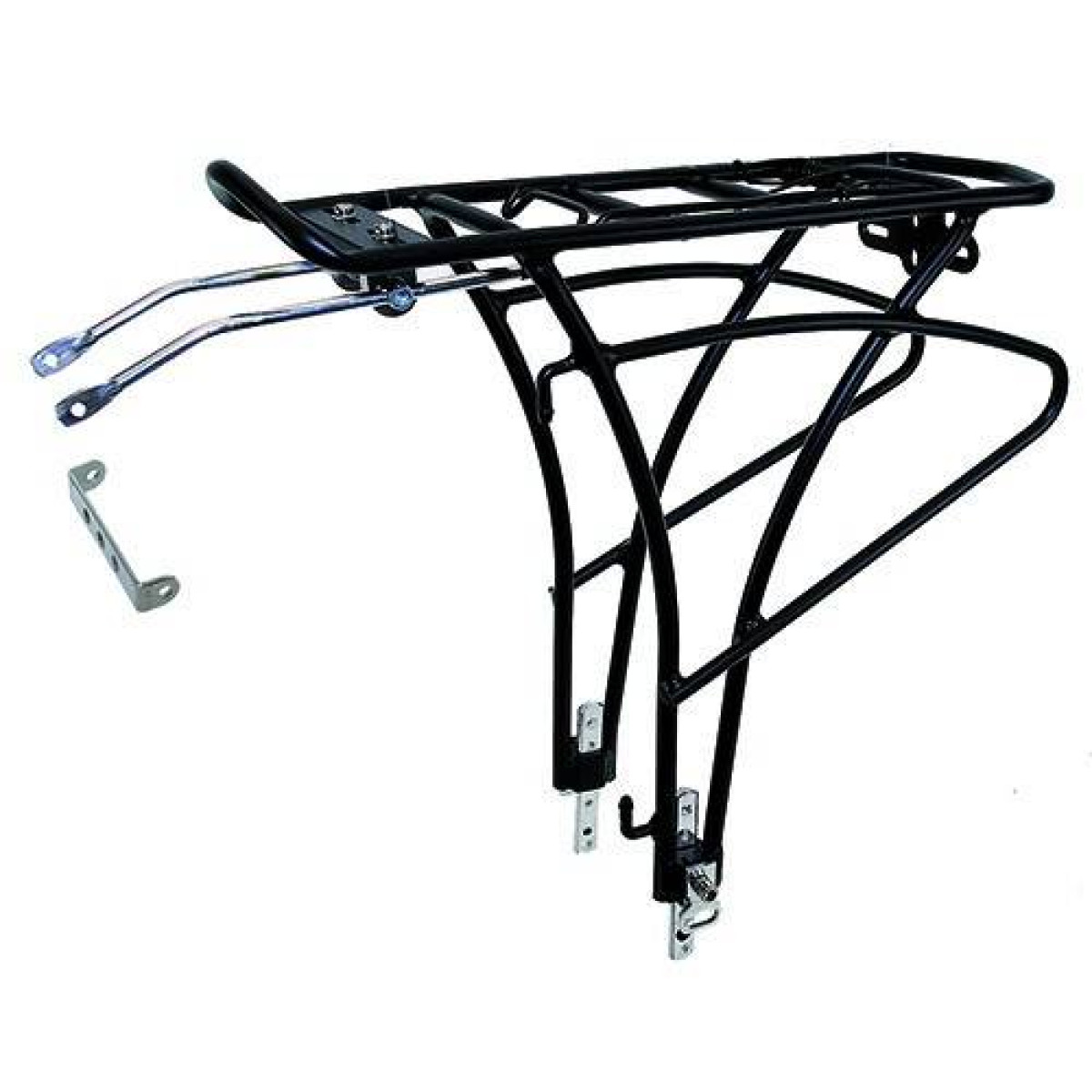

Βρίσκω κάποιες από οικονομικές εταιρείες ή no name στα 20-25€:
Αυτές λέω να τις αποφύγω επειδή βλέπω πολλές βίδες, θα προτιμούσα μονοκόματες όπως:
Σε αυτές πάλι, με ενοχλεί που έχουν ρυθμιζόμενο ύψος. Μπορεί να φανεί χρήσιμο αυτό (είναι πολύ πιθανό να παραγγείλω σχάρα, χωρίς δυνατότητα δοκιμής) αλλά παλι, δεν μου κάθονται καλά. Φοβάμαι ότι όσο περισσότερα κινούμενα/ρυθμιζόμενα μέρη υπάρχουν, τόσο πιθανότερο είναι παρουσιαστεί κάποιο πρόβλημα. Οπότε λέω να πάω σε κάτι τέτοιο, που κοστίζει λίγο παραπάνω (30€):

Βίδες δεν έχει δικές της, θα πάρω. Τι βίδες να βάλω; Καταρχάς, το κεφάλι πρέπει να είναι άλεν οπωσδήποτε; Να μην τη βιδώσω απλά στα πάσα του σκελετού αλλά να πάρω πιο μακρυές κ να βάλω κ παξιμάδι από την άλλη μεριά;
Εννοείται, αν έχει σπείρωμα ο σκελετός (συνήπως έχει) δεν θέλεις ροδέλες-παξιμάδια.
Σε μένα, στα κάτω ψαλίδια (δίπλα στα qr του τροχού) έχει πάσα / σπείρωμα. Στα επάνω ψαλίδια (δίπλα στη γέφυρα του φρένου) δεν έχει πάσα, έχει τρύπα διαμπερή, έβαλα παξιμάδια ασφαλείας.
Οι βίδες με κεφάλι allen - προσωπικά - με βολεύουν ΑΦΑΝΤΑΣΤΑ. Εννοείται ότι βάζεις όποιο κεφάλι σε βολεύει, απλά κοιτάς το πάχος να είναι το σωστό και - ΠΟΛΥ ΒΑΣΙΚΟ - και το υλικό.... δηλ. να μην είναι οι πιο φθηνιάρικες της αγοράς (τρέχα γύρευε... πως θα το διαπιστώσεις αυτό...????? Δεν έχω ιδέα). ΠΡΑΚΤΙΚΑ καταλήγεις να βάλεις αυτήν που στο μάτι σου φαίνεται καλύτερη (χωρίς σκουριές / χωρίς φαγωμένο σπείρωμα / χωρίς φαγωμένο κεφάλι....) και κάνεις και μια προσευχή στον Άγιο Λάντσιο τον Αρμστρόνγκιο να μην σου κοπεί σε καμιά λακούβα.....

Σπείρωμα έχουν οι υποδοχές πάνω-κάτω. Οι πάνω δεν είναι διαμπερείς όποτε εκεί βάζω απλά βίδα έτσι κ αλλιώς. Οι κάτω όμως είναι κ θα μπορούσα να βάλω μακρύτερη βίδα κ παξιμάδι από πίσω. Θα πρόσφερε κάτι παραπάνω λες ή δεν υπάρχει λόγος;
εκεί κάτω, ειδικά από την δεξιά μεριά, υπάρχει και μια κασέτα, που συχνά είναι σε απόσταση αναπνοής από τις βίδες που βάζουμε για σχάρες / φτερά.... Τσέκαρε καλά. νομίζω ότι δεν παίζει παξιμάδι με την καμμία εκεί κάτω....
