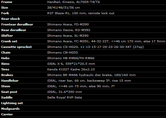

Καλησπερα. Μετα απο το περσινο ατυχημα που ειχα με το ποδηλατο, η πισω η ζαντα ειναι ακομη παρα πολυ στραβη(και χαλασμενη). 3-4 ακτινες ειχαν αλλαχτει επειδη ειχαν σπασει απο την δυναμη της συγκρουσης, ωστε το ποδηλατο να μπορει εστω να κουνηθει. Και τωρα το ερωτημα. Να αλλαξω ολη την ζαντα (καινουργια ή μεταχειρισμενη) Ή να αλλαξω στεφανι και ακτινες; Να τονισω οτι ειμαι αρκετα ασχετως απο ποδηλατικα ανταλλακτικα συμβατοτητες και μοντελα .
Επισης το μπροστινο μου δισκοφρενο εχει χαλασει και εκεινο καθως ο ποδηλατας μου πε οτι απο καπου εχει διαρροες. Τζαμπα ποσα τακακια χαλασα αλλα υγεια.
Παραθετω και μια εικονα με τα χαρακτηριστικα του ποδηλατου. Ευχαριστω.
ΥΓ. Αν δεν ειναι πολλα τα μεταφορικα ειμαι διατεθιμενος να αγορασω απο ξενα site τυπου chain reaction etc. Το budget μου ειναι καπου στα 100€±

Με λιγοτερα χρηματα μπορεις να φτιαξεις εξαιρετικο τροχο (με καινουρια ευρωπαϊκη διπατη ζαντα με διπλα καψουλια και ακτινες DT Swiss double butted) κρατωντας το ιδιο κεντρο, και μαλιστα στη ντοπια αγορα.
