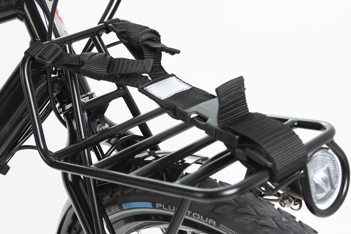

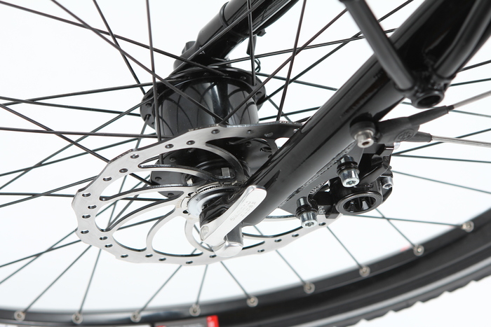

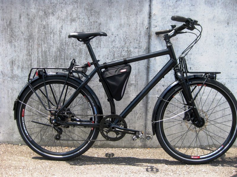

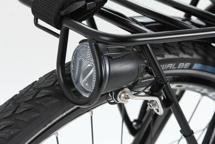

The Swiss army bought 2800 new bicycles made by "Simpel.ch" a bicycle factory in Maschwanden (a village in the district of Affoltern in the canton of Zürich in Switzerland). The bicycle weights 15kg or 30 pounds and has 8 gears.
Ανέβασα τη φωτογραφία εστιάζοντας στις σχάρες Tubus και βέβαια αναφέρομαι στην μπροστινή την οποία δε βρήκα να πωλείται...
