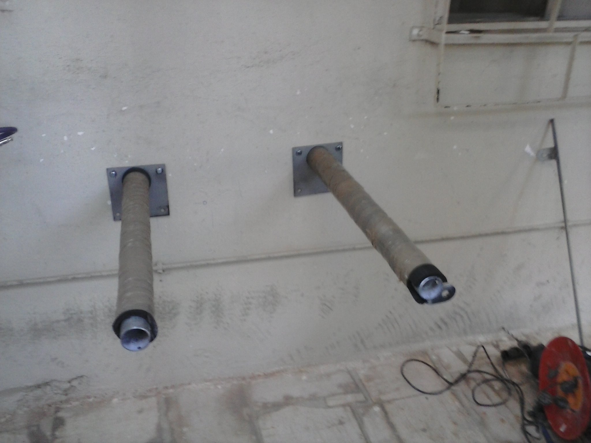

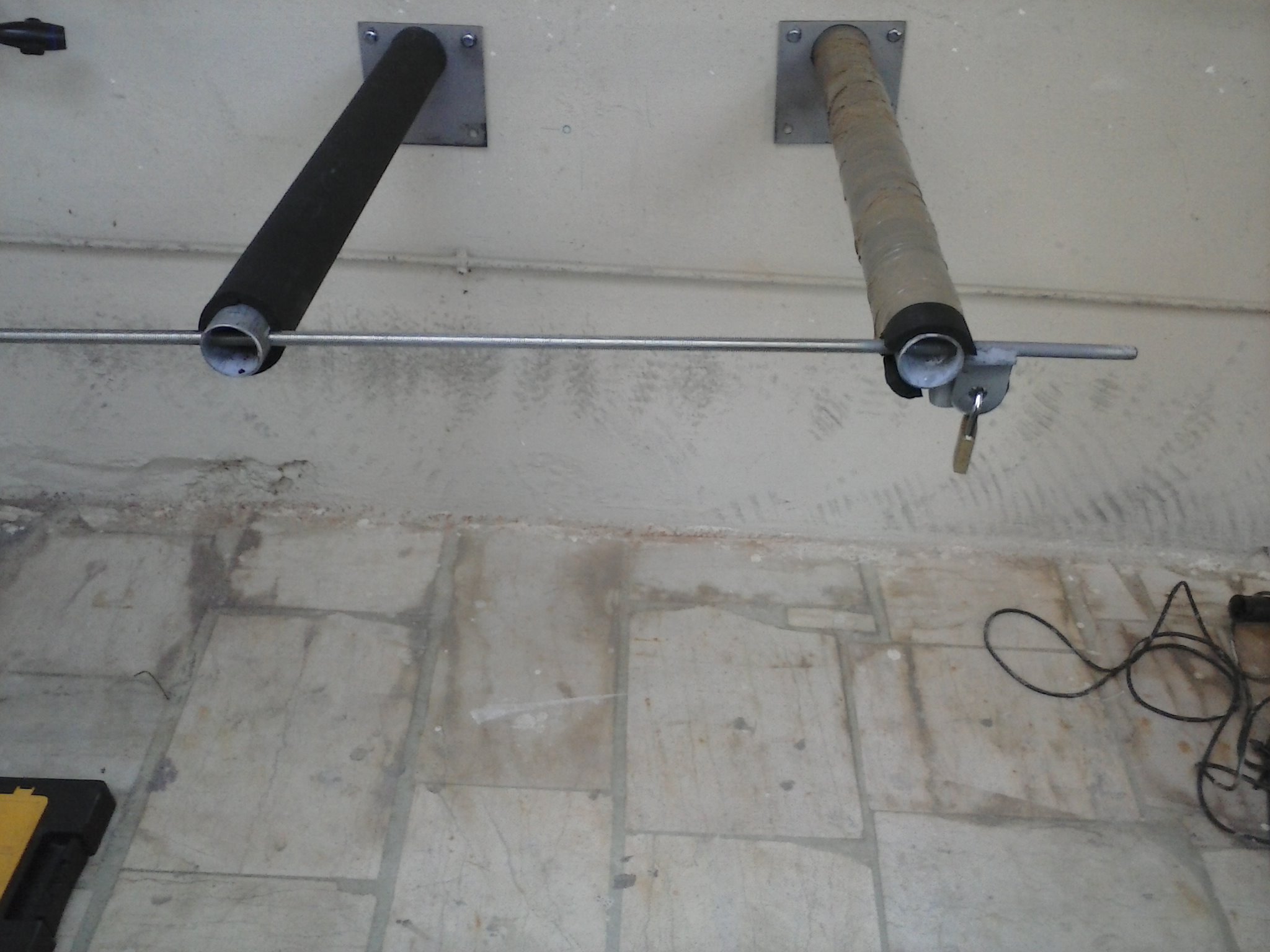

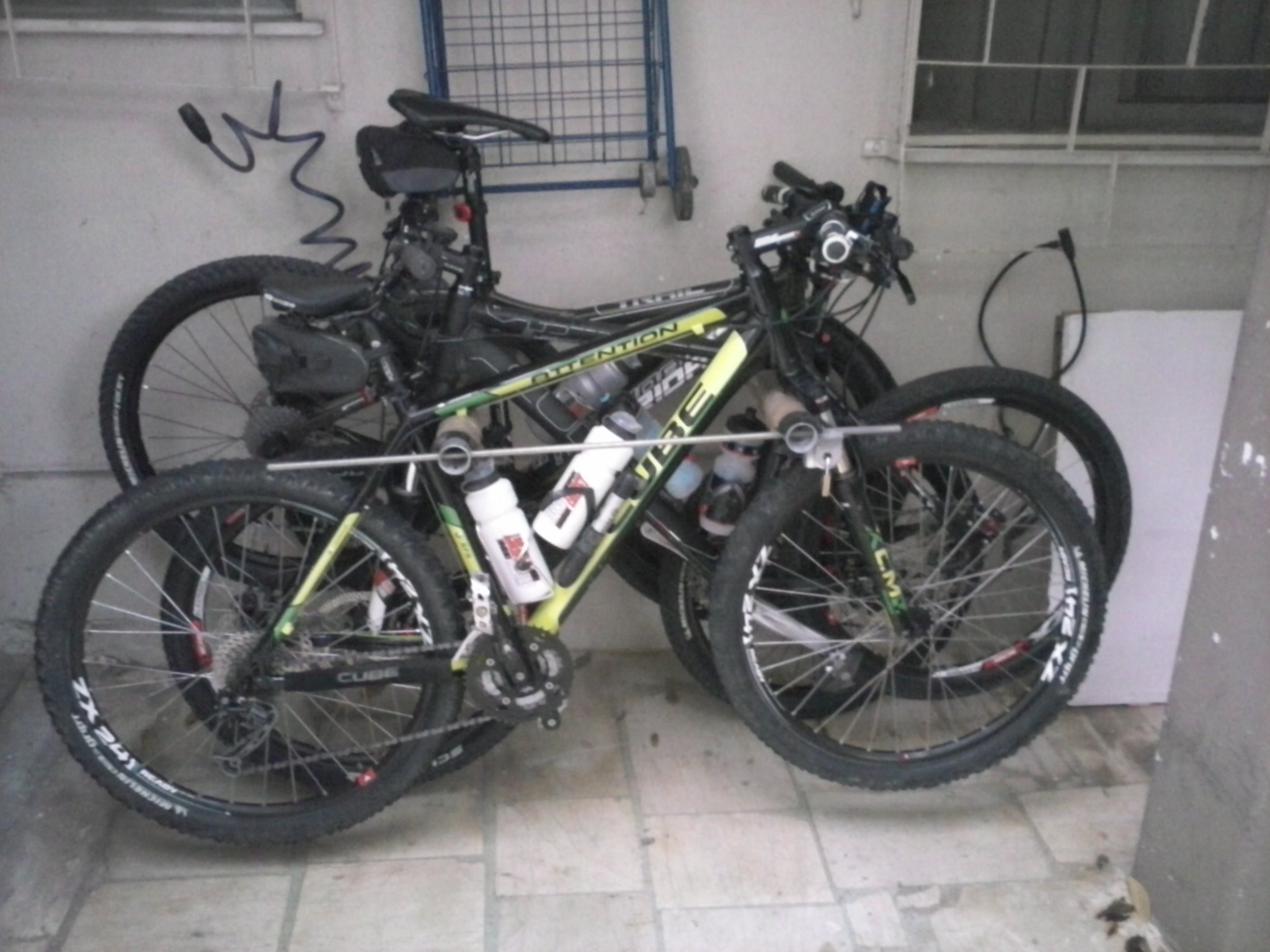

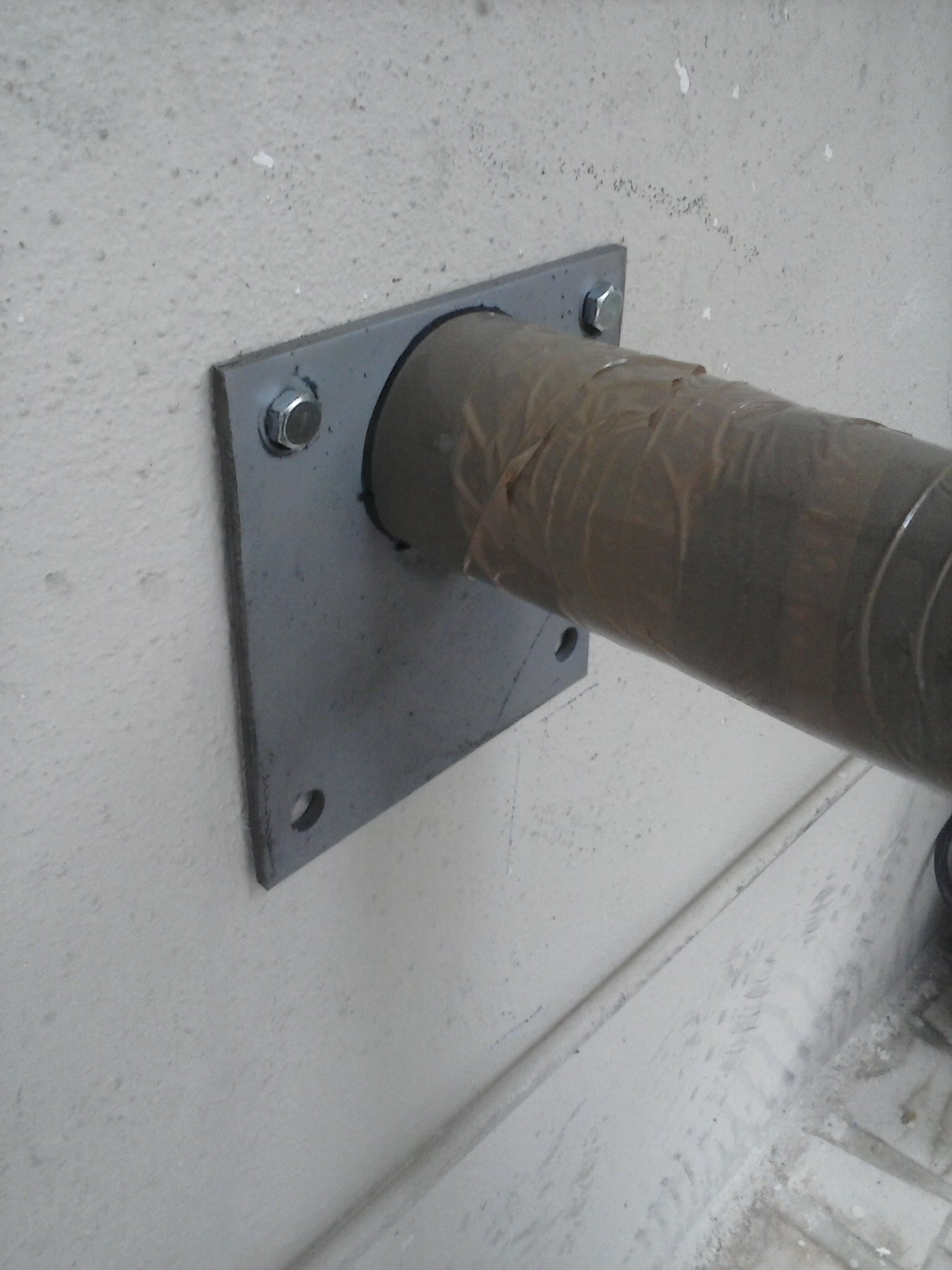

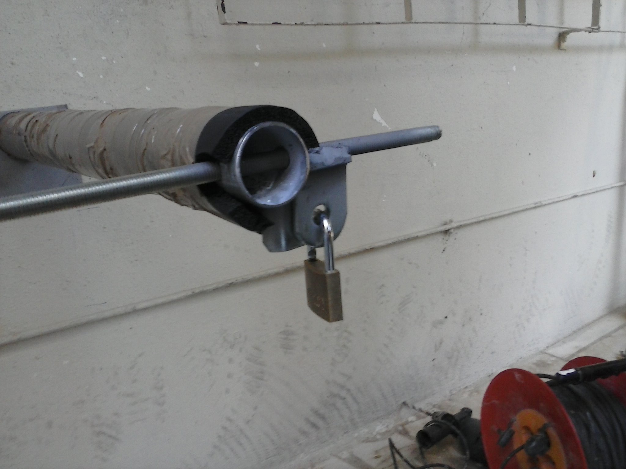

Μετά από έρευνα αγοράς που έκανα για βάση στήριξης που να κλειδώνει και επειδή δεν βρήκα αποφάσισα να κατασκευάσω μία. Και να το αποτέλεσμα.
Πρώτα αγόρασα δύο βάσεις διαστάσεων 15x15 cm και σωλήνα γαλβανιζέ διαμέτρου 5cm μήκους 1,40 m και ένα ζεύγος λαμάκια για κλείδωμα και μία ντίζα 12mm μήκους 80 cm .
Αφού έκοψα τον σωλήνα στα δύο τον κόλλησα στις τετράγωνες βάσεις στο πάνω μέρος για να παίρνει καλύτερα το βάρος των ποδηλάτων και μετά κάθετα άνοιξα τρύπες διαμέτρου 12mm για να περνάει η ντίζα . Μετά κόλλησα τα λαμάκια με την τρύπα για το κλείδωμα στην άκρη του ενός σωλήνα και στην ντίζα ώστε όταν είναι στην θέση της να ταιριάζει η τρύπα που θα περνάει το λουκέτο.
Αφού τοποθέτησα τα ποδήλατα όρθια μέτρησα την απόσταση που πρέπει να έχουν οι σωλήνες και μετά υπολόγισα και περίπου 10 cm ψηλότερα για να μην ακουμπάνε τα ποδήλατα κάτω .Σημάδεψα και βίδωσα την βάση στον τοίχο όπως φαίνεται και στις φωτογραφίες. Στο τέλος έβαλα και armaflex στους σωλήνες για να μην σημαδέψω τα ποδήλατα.
Άν έκανα κάποια αλλαγή θα έβαζα σωλήνα διαμέτρου 4cm γιατί περνάει οριακά από τα ποδήλατα.
Για όποια βοήθεια θελήσει κάποιος είμαι στην διάθεσή του.

βολική κατασκευή φίλε μου, αλλά δεν προσφέρει αρκετή ασφάλεια. Δεν ξέρω αν είναι στο δρόμο, σε μπαλκόνι ή σε αυλή, αλλα αν κάποιου του γυαλίσουν τα ποδήλατα δεν έχεις τύχη.
Σε δυο-τρια λεπτα μεσα, τα ποδηλατα κλειδωμενα ετσι, μπορει να γινουν καπνος.
Αρκει να ξεβιδωσει κανεις τις βιδες που βιδωνουν τα στηριγματα στον τοιχο...
sakisgr
To θέμα είναι πως θα στηρίξεις αποτελεσματικά τον πρόβολο των 70cm στον τοίχο
Κι αυτό επειδή η μοχλική σχέση είναι μεγάλη. Ο επίδοξος κλέφτης εύκολα θα ξηλώσει τα 4 στριφώνια "παίζοντας" τον πρόβολο πάνω-κάτω και θα ξεκολλήσει όλη τη βάση απ τον τοίχο
Με μεγαλύτερες βάσεις και ποιο πολλά στριφώνια θα τον δυσκολέψεις περισσότερο
Το απόλυτο θα ήταν αν αντί για στριφώνια υπήρχαν διαμπερείς βίδες ασφαλισμένες απ την άλλη πλευρά (αν βέβαια ο τόιχος το επιτρέπει)
*Βέβαια, σε κάθε περίπτωση, τα κεφάλια πρέπει να πονταριστούν
RockaRolla
Εικόνα RockaRolla
... στην αρχή σκέφτηκα ότι θα γλιτωνες τον φόβο του "κούνια-μπέλα ξηλώματος", αν απλά τα ποδήλατα ακουμπούσαν κάτω... αλλά δε... πάλι υπάρχει φόβος, τράβηγμα προς τα πάνω.... και ξήλωμα....(*)
Είναι και πολλά τα ποδήλατα επάνω. Το δέλεαρ είναι μεγάλο....
Πραγματικά έχεις θέμα. Πρόσεξέ το.
Σαν βάση στήριξης είναι πολύ καλή ιδέα και με έβαλες σε σκέψεις. Αλλά για κλειστό χώρο, απλή αποθήκευση / στήριξη.
ΔΕΝ προσφέρει αρκετή ασφάλεια για ότι έχεις στηρίξει επάνω.
(*) τα στριφώνια πιάνουν στο μεγαλύτερο μήκος τους σε σοβά, άντε να φτάνουν και στο τούβλο. Πιέζοντας πάνω κάτω, απλά θα ξεκολλήσει κομμάτι σοβά μαζί με τα στριφώνια. Αν μιλούσαμε για δοκάρι τσιμεντένιο με οπλισμούς, και δυνατά, μεγάλα, αρκετά στριφώνια, τότε άλλαζε το πράγμα, τότε ο "κίνδυνος" θα "μεταφερόταν" στην αντοχή των ίδιων των σωλήνων ή της κόλλησης των σωλήνων στις λαπάτσες (μεταλλικές τετράγωνες βάσεις).

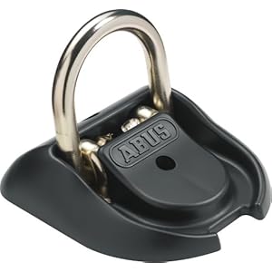

Αν θέλεις να τα κλειδώσεις θα προσθέσεις και κάτι τέτοιο.
Abus WBA 100 - Black
Abus βάση τοίχου
Που είναι η βάση κλειδώματος σου.
Υ.Γ. η βάσεις τέτοιου τύπου συνοδεύονται από expander bolt
expander bolt
οι οποίες όταν μπουν δεν ξαναβγαίνουν εκτός κι αν γκρεμίσεις ένα κομμάτι του τοίχου.

αν πιάσει σε μπετόν αρμέ.... ΚΑΘΑΡΙΣΕΣ. ΔΕΝ ΒΓΑΙΝΕΙ.
Αν πιάσει στον Ελληνικό σοβά.... (τυπική κατασκευή στο Ελλάντα....) φέξε μου και σαβουριάστηκα .....
Μου έχει τύχει απλά να ακουμπήσω ποδήλατο σε βάση τοίχου που δεν είχε στηριχτεί με τα σωστά στριφώνια στο σοβά.... κομμάτι του σοβά έφυγε και όλη η βάση με το ποδήλατο κρέμασε....

Αυτός ο κρίκος δεν είναι πολύ πιο λεπτός απ΄ότι ένα πεταλο > 13mm ?
Kι΄απ΄ότι θυμάμαι είναι και πανάκριβοι!
Πιο εύκολο δεν θα είναι για έναν κλέφτη να κόψει τον κρίκο αντί το πέταλο?
exomail2003
Εικόνα exomail2003
Ναι είναι πιο λεπτός από το πέταλο μου 18μμ.
Εξακολουθείς να έχεις δίκιο.
15 βαθμός προστασίας της Abus με ανώτερο μέχρι σήμερα το 15
Και Sold secure Gold βαθμονόμηση (η sold secure είναι από τις πιο γνωστές εταιρείες βαθμολόγησης κλειδαριών που χρησιμοποιούν οι ασφαλιστικές στο εξωτερικό)
Επίσης δεν είναι η μόνη εταιρεία που έχει κάτι αντίστοιχο, οπότε ότι προτιμάει ο καθένας, εγώ την ιδέα έριξα μια και είναι δύσκολο να φτιάξεις αντικλεπτική βάση μόνος σου. Αν μπορείς να το κόψεις, μπορεί και ο κλέφτης, αν δεν μπορείς δεν μπορείς να το φτιάξεις.

Τρια "αδηναμα" σημεια υπαρχουν.
- Οι βιδες στο τοιχο
- Η καθετη μπαρα (κοβεται)
- Το λουκετο
Ωραια πρακτικη κατασκευη αλλα δεν θα κοιμομουν ησυχος το βραδυ.
Ανεξάρτητα της διατομής, δεν είναι όλα τα κράματα ίδια! Όποιος προσπαθήσει να πριονίσει μιά λίμα π.χ. θα καταλάβει τι εννοώ.
Ο κρίκος αυτός δεν κόβεται με ψαλίδι (μικρότερο έστω των 150cm) και δεν πριονίζεται.
Θεωρητικά υπάρχει η πιθανότητα να έρθει ο κλέφτης μα υδραυλική τσάπα JCB και να ρίξει τον τοίχο, ή με οξυυδρική φλόγα και να λειώσει το σύμπαν! Στην πράξη όμως αυτά δεν γίνονται. Αν λοιπόν η βάση (abus)πακτωθεί σε συμπαγές μέρος, είναι σίγουρη.
